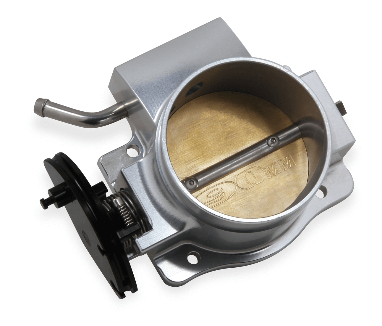

Igor-83 9 Posted March 31, 2020 (edited) Au, aj da pojasnim ponovo. Da, Croma je 1.9 16V sa fabrickih 150 konja kao sto pise ispod mog nicka, odnosno 'garazi'. Nisu u pitanju leptiri na usisnoj grani, nego klapna za gas, na Engleskom "throttle" mozete pronaci na netu. Kada mi je radjena nova mapa sve je bilo ok bez ikakve greske i tako sam vozio mesecima. Ponavljam ponovo greska se pojavila pre dve nedelje kada je dpf fizicki razbusen, razbijen od garezi i vracen na mesto i to samo kada se vozi preko 3 rpm-a. evo je klapna za gas Edited March 31, 2020 by Igor-83 Quote Share this post Link to post Share on other sites
