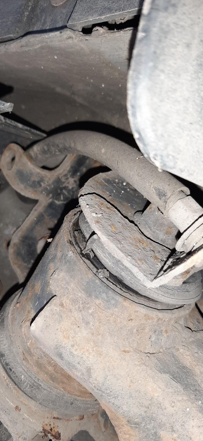

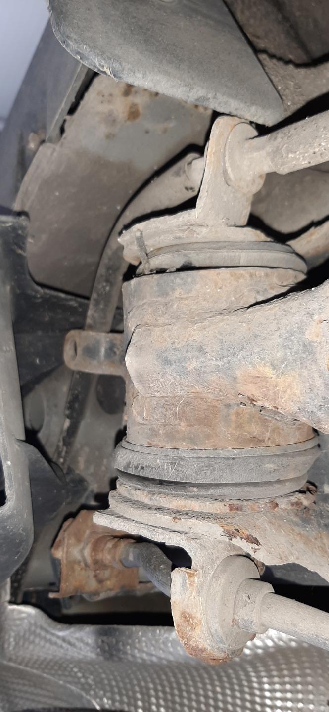

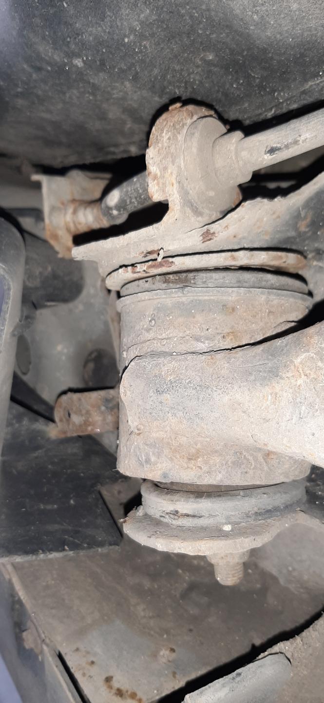

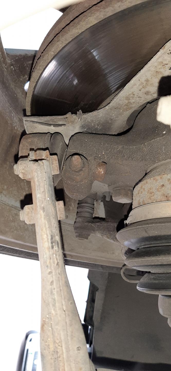

shakalkv 153 Posted March 14, 2020 (edited) Duze vremena se bakcem sa ovim problemom i na dijagnostiku problema sam isao kod 3 majstora koja su dala 3 razlicite dijagnize. Jedan kaze solje (zamenjene ali problem ostao), drugi sileni, treci amlrti... itd Problem je sledeci, male brzine, lezeci policajac ili silazak sa ivicnjaka tada zvace nesto, nekad se zacuje i malo jaci zvuk kao da se rastrese auto. Nekada cujem i nazad ali nisam siguran da li je to od prednjeg trapa. Sad dodjoh od cetvrtog majstora, ispregledao covek detaljno i kaze ili prednji sileni napred ili gumice balans stangle ali to moze pouzdano reci dok ne rasturi stabilizatore i jos po nesto. Nazad kaze ok sileni ali prolala zastitna guma. Evo kako izgledaju... je l imal neko ovakav problem i kako je resio? Edited March 14, 2020 by neshaoct precizirao naslov / prebacio slike na FLCS server Quote Share this post Link to post Share on other sites

Ivan 22116 Posted March 14, 2020 5 hours ago, shakalkv said: Majstor kaze neki prednji silen, da on obicno hoce da propadne. Obicno prvo ode tzv. "pastetica", tj. onaj pljosnati silen. Viljuska ima jos jedan valjkasti silen koji retko odlazi (i kuglu, naravno). Ima ljudi koji menjaju samo to, recimo davno sam na Stilu stavljao "Birth" i dobro se pokazao. Cena silena je reda velicine nekoliko stotina kinti. Mada uglavnom u zadnje vreme stavljamo komplet reparirane viljuske, pokazalo se kao solidan odnos ulozeno-dobijeno, za nase puteve. Ili odradis reparaciju svoje na licu mesta ili zamenis za repariranu (a ostavis svoju viljusku), cena je oko 25 EUR po komadu. Ima ih prilicno iz KG koji to rade, dosta nas je uzimalo od Tejovica. Videces vec preko foruma za kontakt i gde mozes odraditi. Quote Share this post Link to post Share on other sites

shakalkv 153 Posted April 4, 2020 Resio problem. Podmazane napred gumice balans stangle i zamenjeni silen blokovi. Te vece silene mozes proveriti pajserom, natezanjem na gore, kod mene je ispadala ona guma iz metalne caure. Pozadi druze nema nista na mostu sem ovih velikih silena. Citajuci po italijanskoj fb grupi masa njih je menjala neke male soljice zadnjih amorta. Vide se kad se pomeri onaj tepih. Ja pozadi nista nisam pipao. Quote Share this post Link to post Share on other sites
