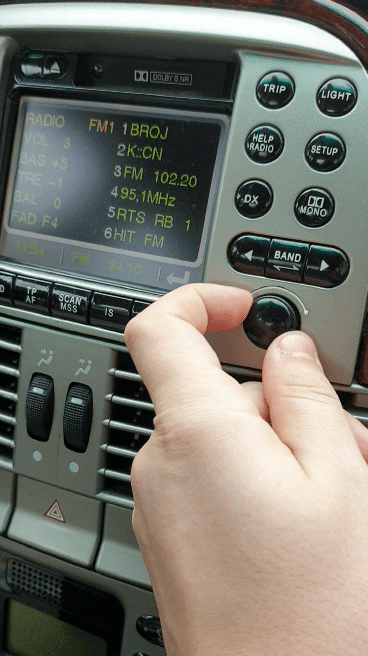

Delta96 0 Posted March 7, 2019 Vlasnik sam auta 3 godine i prezadovoljan sam, ali evo vec poslednjih par meseci imam problem sa HELP RADIO menijem gde se steluje BASS , TREBLE itd. .. Ne mogu uopste da skrolujem kroz meni da stelujem te funkcije. Svi ostali meniji rade i mogu da namestam vreme, datum i ostale funkcije ali eto samo u tom meniju ne mogu nista da radim, znaci da nije do tog velikog dugmeta, sta mi je raditi? Eto GIF ako bude zabune, vidi se da se ne pomera sa strelice u HELP RADIO meniju a gde je datum i vreme pomera se. Quote Share this post Link to post Share on other sites
Sedla 2260 Posted March 7, 2019 Kada udjes u opcije za podesavanje radija, tj ekvilajzer, prebacujes ih na dugme "AUDIO", ako se dobro secam. Stiskas to dugme svaki put, i on prebacuje na "bass", "treble" itd itd... 1 neshaoct reacted to this Quote Share this post Link to post Share on other sites
danijel55 624 Posted March 7, 2019 Dobro se secas 1 neshaoct reacted to this Quote Share this post Link to post Share on other sites
