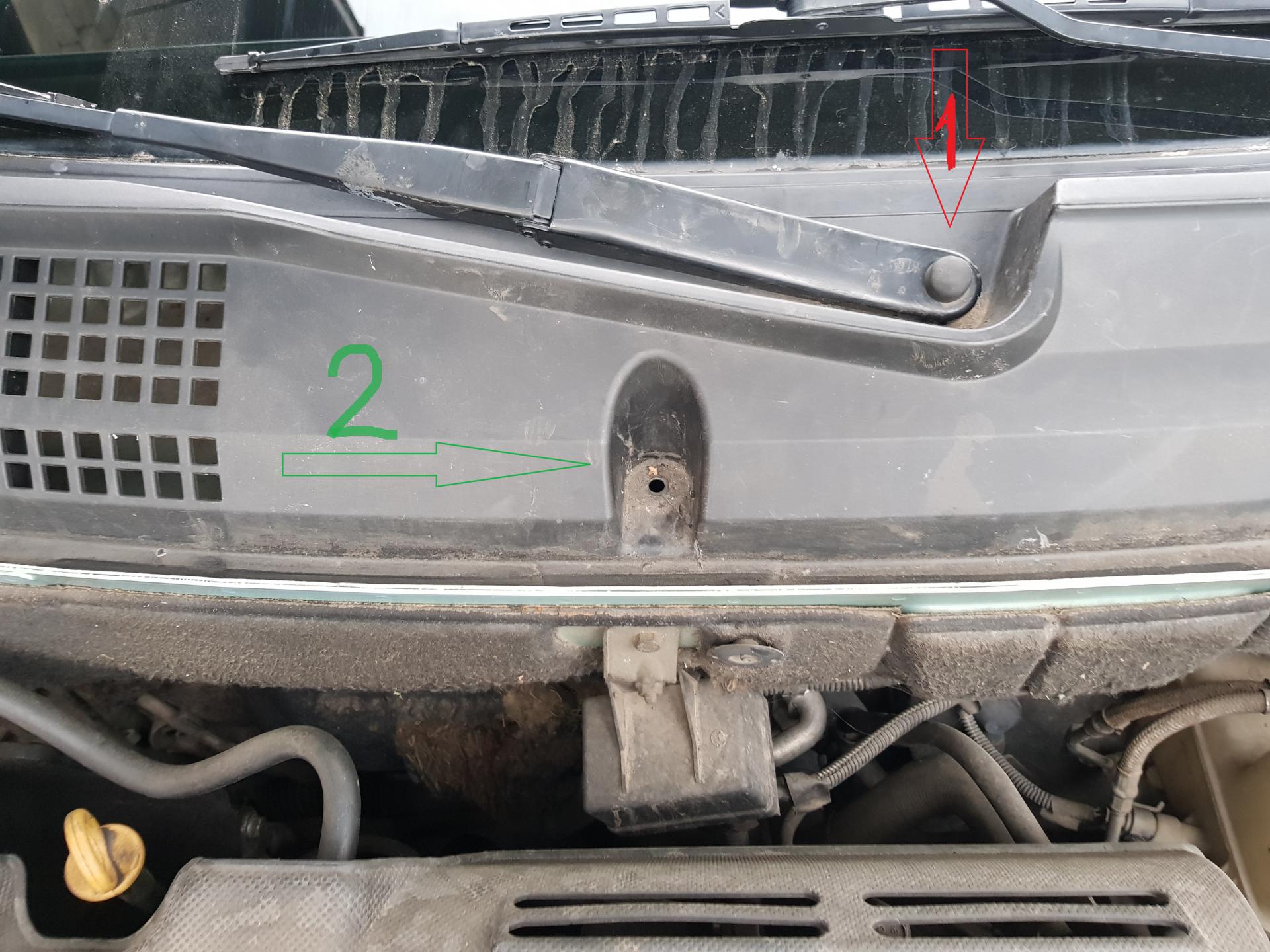

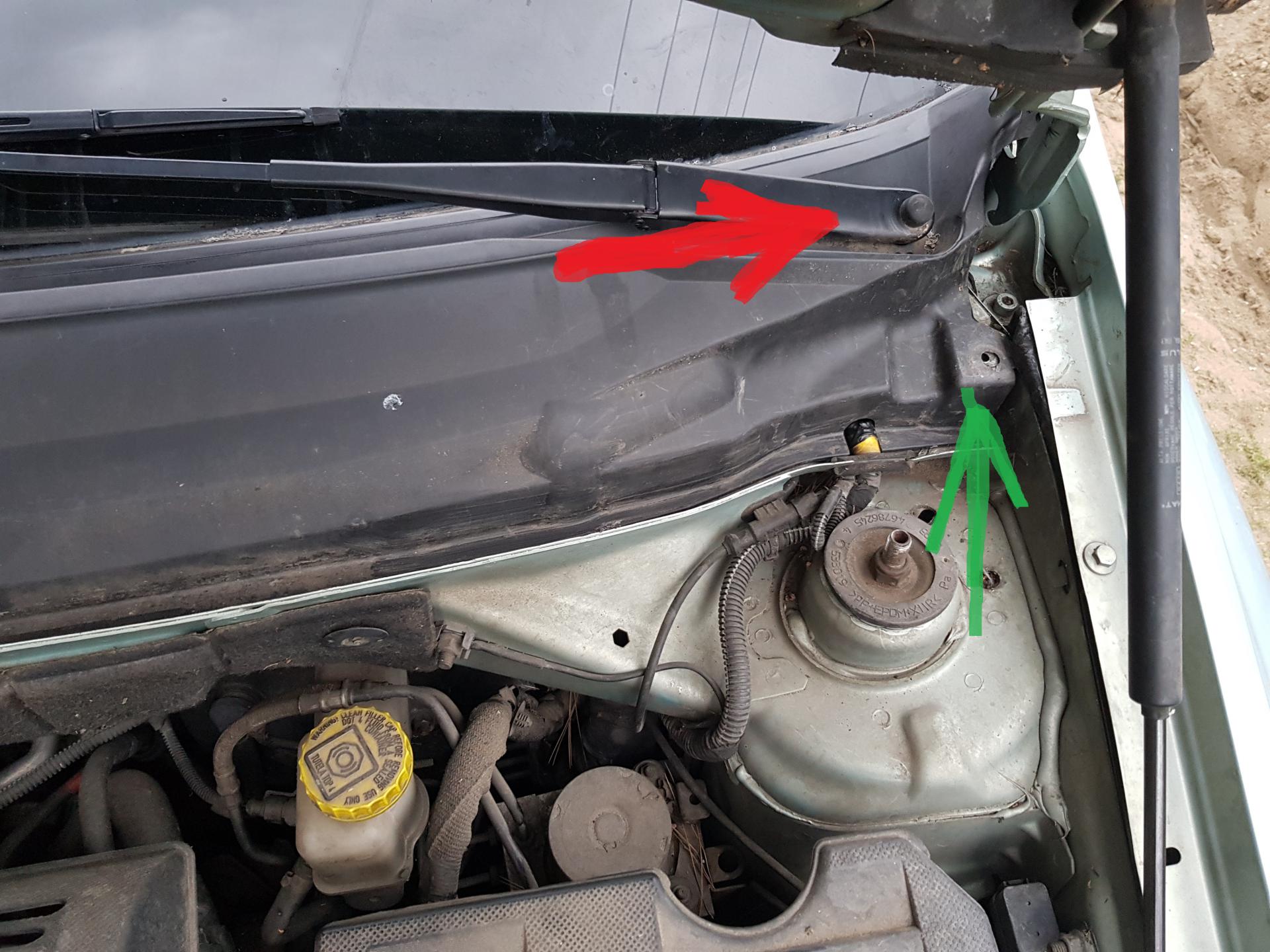

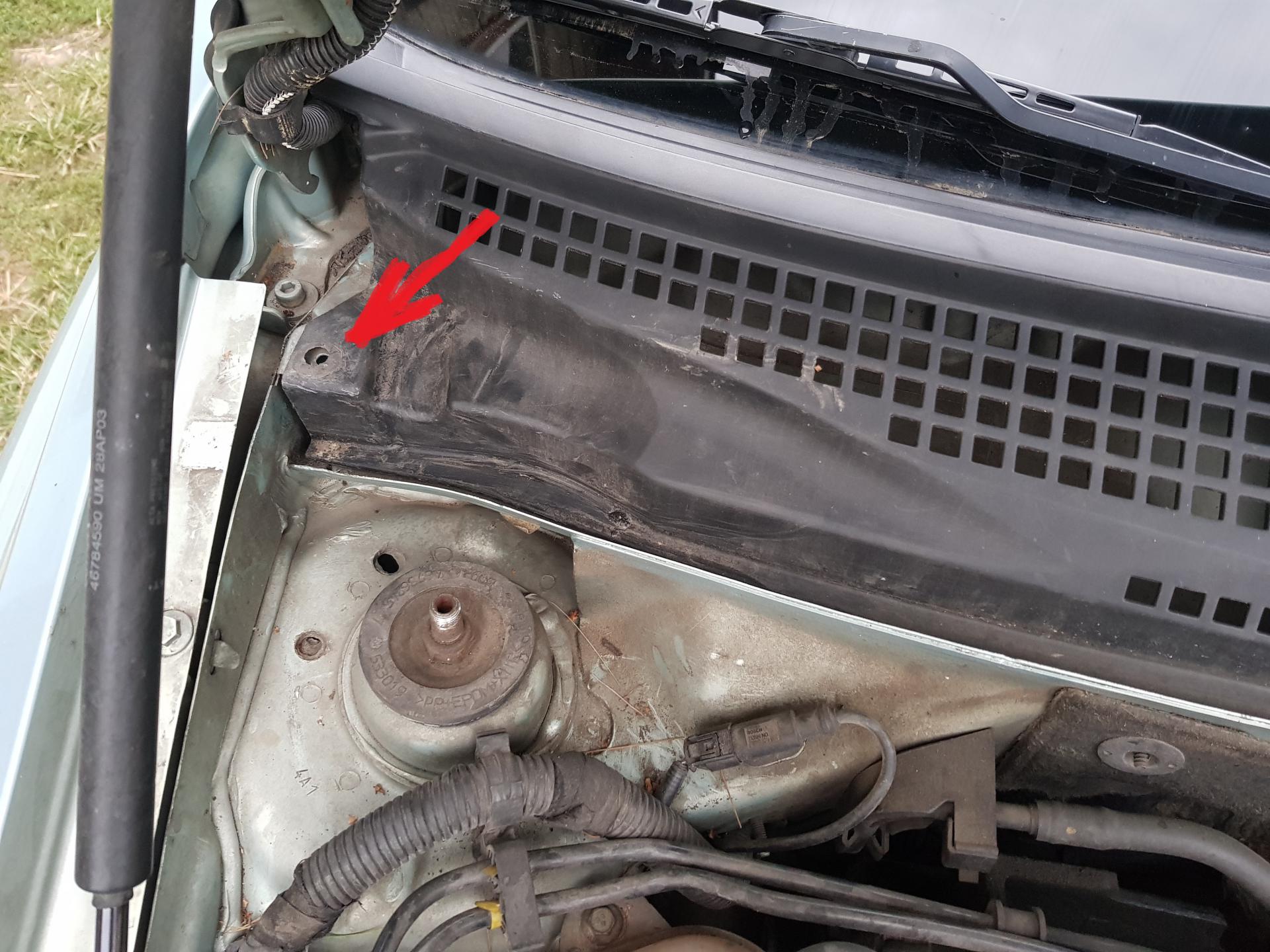

Potrebno je prvo skinuti obe metlice brisača - na prvoj slici obeleženo crvenom bojom (najlakše uraditi kada je hauba podignuta).
Zatim lagano i pažljivo povadite plastične žabice koje drže plastičnu masku koja pokriva taj deo ispod haube. Ako ne budete baš pažljivi lako ih možete pokidati pa nećete imati čime plastiku da utvrdute nazad, ako toniste predvideli pa kupili nove žabice, što bi bilo mudro ali nije neophodno (ako ste pažljivi)
Na donjoj slici je takodje obeleženo mesto žabica (samo sam greškom koristio crvenu boju
Kada ste sve lepo poskidali i demontirali počnite sa skidanjem plastike, koja je na mnogim mestrima verovatno prilepljena za šoferku. Radite lagano i bez previše zapinjanja i sile. Ipak je u pitanju vaš ljubimac. Ako neće, sesti, popiti pivo, razmisliti i nastaviti hladne glave.
Ne znam zašto, ali posle piva obično hoće - dal je neka hemija u pitanju - jbm li ga :-)

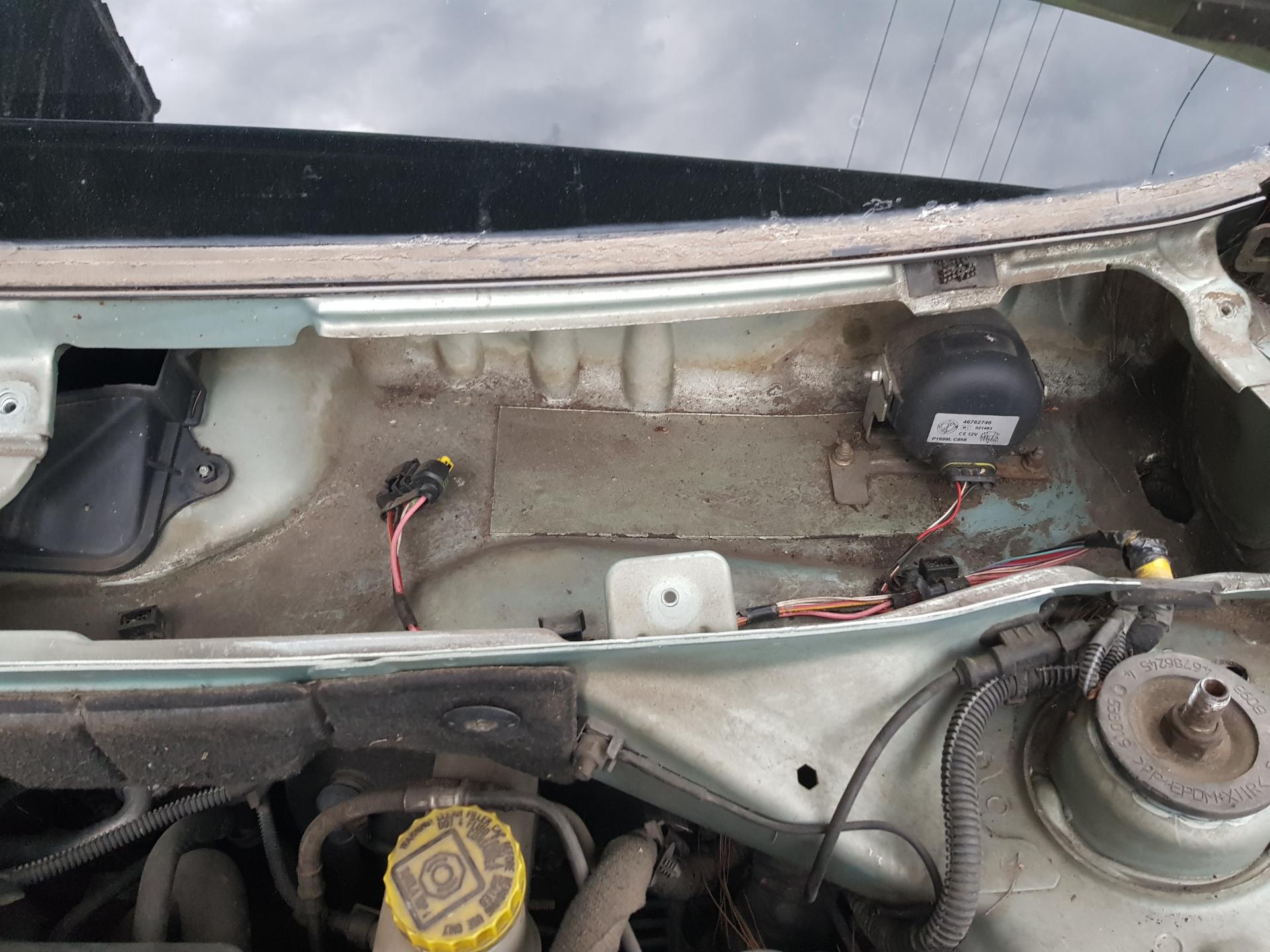

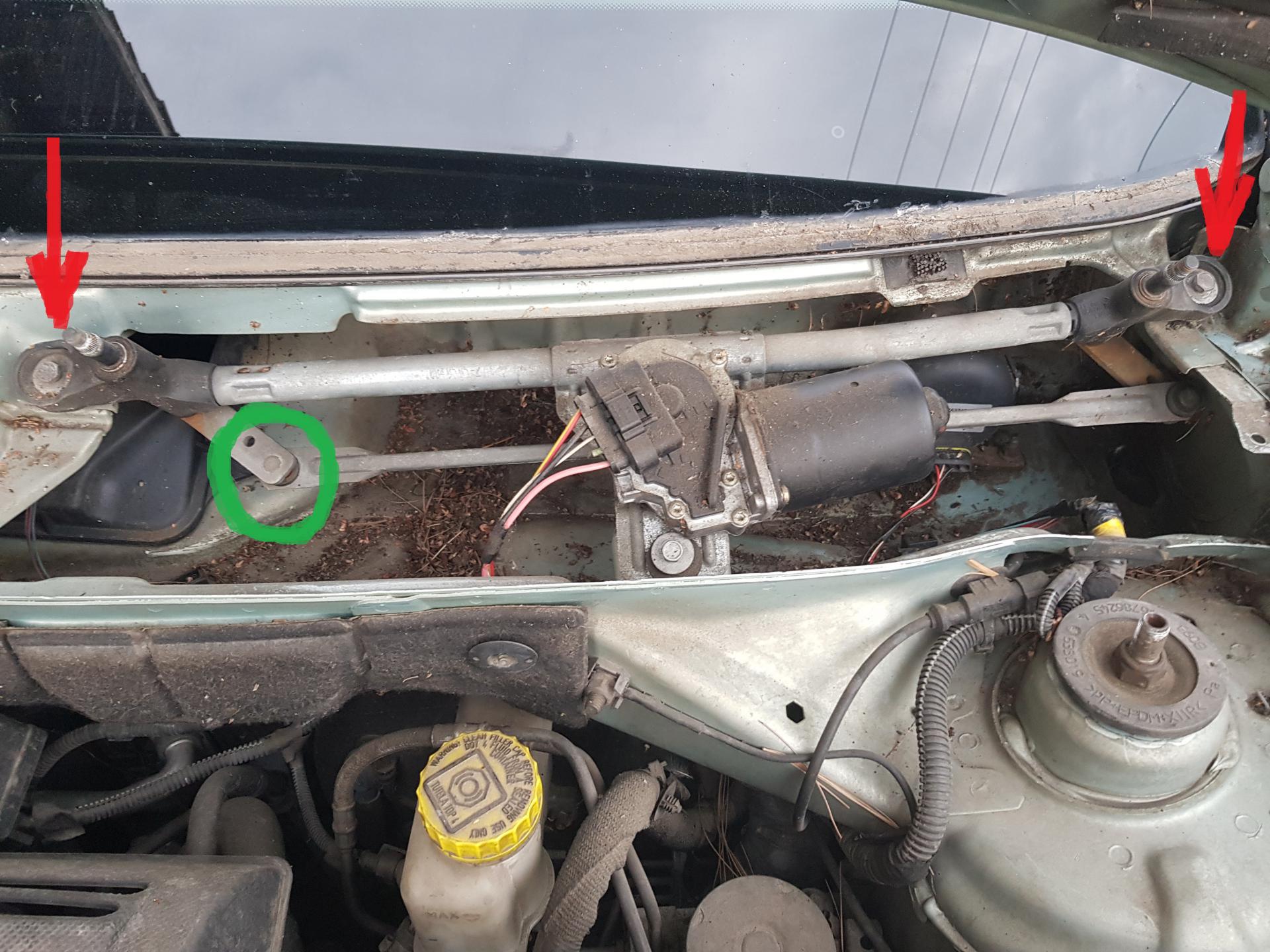

E, kada ste uklonili plastiku, zateći ćete sledeće:
Problem je zaokružen zelenim.
Da bi ste to rešili morate da demontirate ceo mehanizam, što ćete lako uraditi odvijanjem šafova označenih crvenim strelicama.

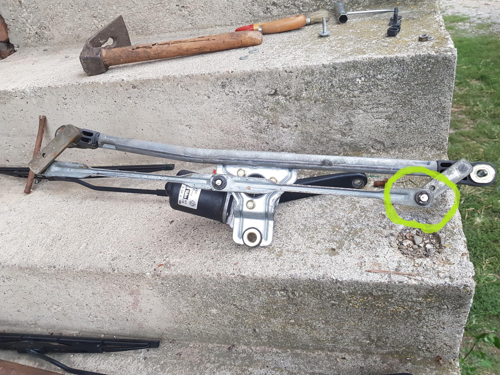

Kada izvadite mehanizam to će izgledati kao na donjoj slici.
Problem je zaokružen ovom zeleno žućkastom bojom. Na gornjoj slici je već rešen, Jbg, zaneo sam se poslom pa zaboravih da slikam korake..
Elem, polugu na ovoj osovinici drži jedan plastični prsten koji se usled godina rada u kišnoj Holandiji razlokao i poluga je spalaaaaa.
problem sam rešio tako što sam turpijom lagano poravnao jednu stranu osovinice, kirnerom označio mesto gde ću probušiti rupu, uzeo burgiju od 3mm i zzzuuuuuuuu. Materijal je mekan i probuših ga očas posla.
Vratio sam polugu na osovinu i pošto nisam imao osigurač rascepku, osigurač glumi parče tvrde žice koje sam na krajevima savio u obliku latiničnog slova S

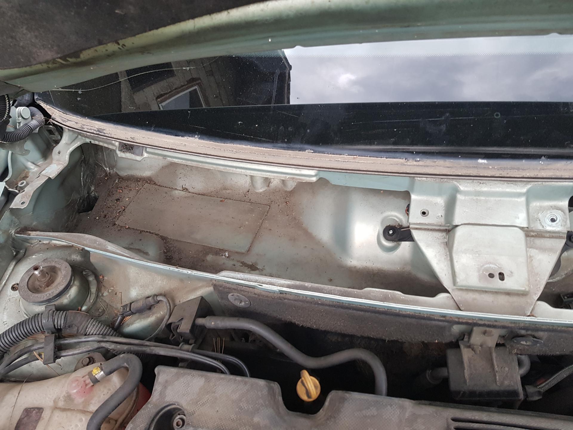

ALIIII, pre toga, malo sam počistio kanal u kome stoji navedeni mehanizam, a koji se napunio lišćem, iglicama i koje kakvim čudesima....
8.thumb.jpg.82834ec4cb2d70f96fc3c0921857627f.jpg9.thumb.jpg.c7575672cf85256f1ba8724a4f02159e.jpg
Nakon ovoga je sve vraćeno na svoje mesto i učvršćeno sačuvanim žabicama.
