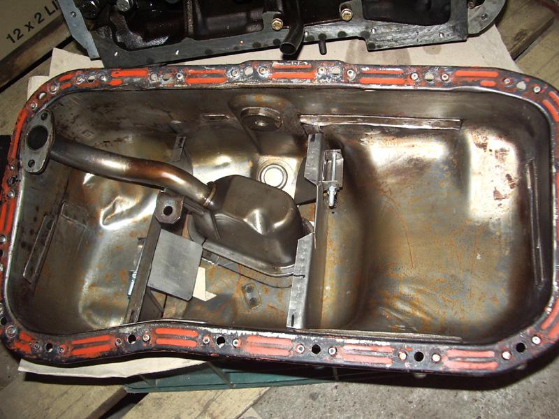

santino 1 Posted October 24, 2018 Kanale za dotok ulja u balansere cu blokirati i izvaditi obe osovine, sto se tice radilice videcu jos sta je najbolja opcija, Guy Croft nikako ne savetuje obradu, ne bih da sklopim motor pa da bude igracka placka... Ova firma radi uljne pumpe za lampredija, nikad cuo ni rec o kvalitetu, cena je nesto ispod 100 eur. http://schadek.com.br/EN/DetalhesProduto.aspx?codigo=90000055&aplicacao=true Da li je neko radio prepravke na karteru? Originalni je ravan bez ijedne pregrade, dugacka desna krivina na navaku ga moze slomiti Quote Share this post Link to post Share on other sites

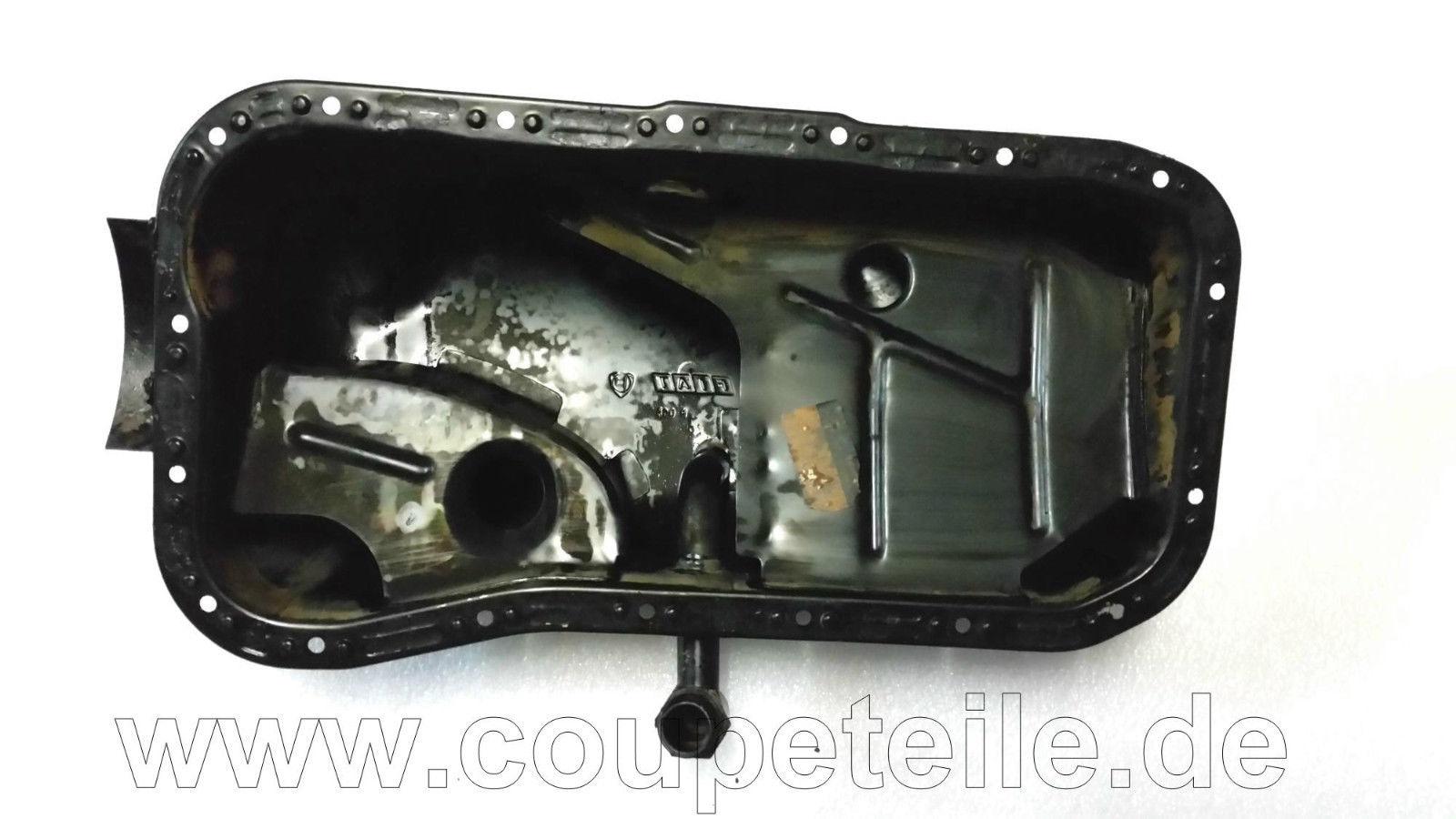

jevta BG 111 Posted October 24, 2018 Imam ja par komada sa pregradama...nisam do sad video bez ijedne pregrade kao sto kazes. Quote Share this post Link to post Share on other sites

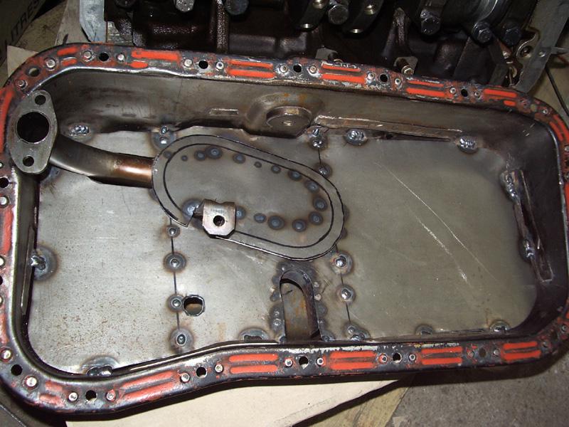

santino 1 Posted October 24, 2018 Ovako izgleda moj karter: Mislio sam da pravim nesto ovog tipa: Quote Share this post Link to post Share on other sites

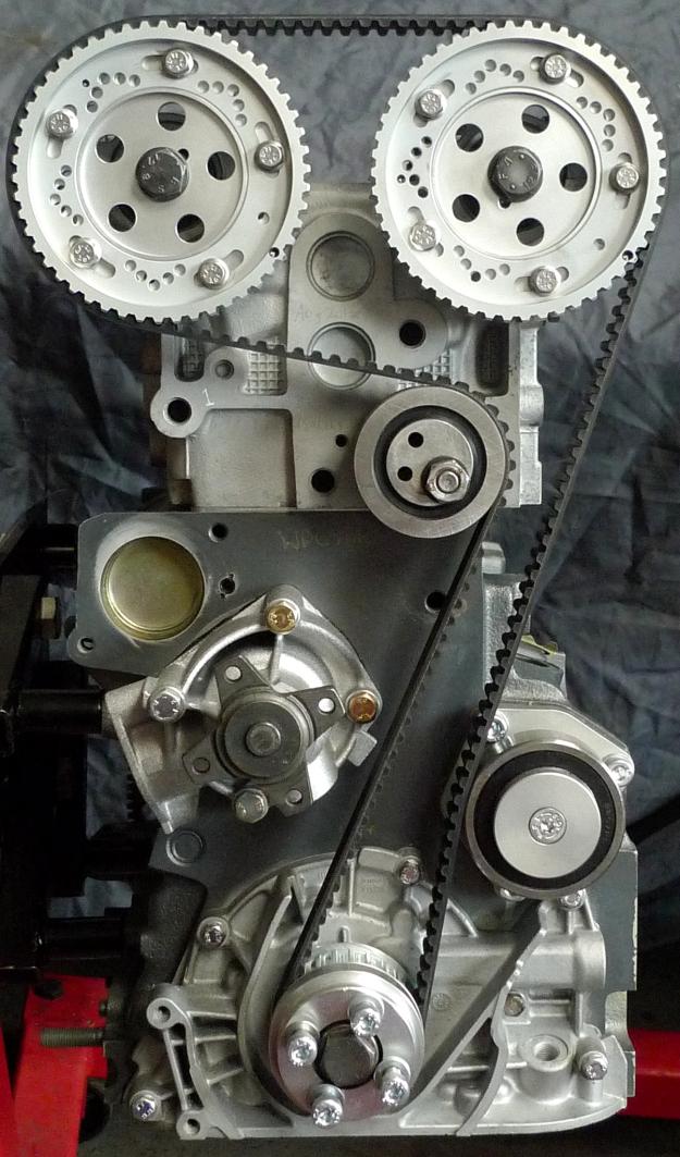

siki 220 Posted October 24, 2018 2 hours ago, jevta BG said: Kvalitetno ulje i menjanje na vreme pogotovo kod turba cuva motor...to i vrapci znaju...balansna vratila nemoj ni da zupcis to samo s....e moze da napravi a i bolji je pritisak ulja bez njih.sto se tice radilice jako je tesko naci na std-u,i ako nadjes skupo je. Nosi u MR radilicu na specijalu da ti izbace slobodno,oni dobro rade... 4/16 turbo benzina 151 kw-koliko sam razumeo,sledeći veliki servis kad budem radio poželjno bi bilo ne stavljati dvostruko nazubljeni kaiš-zvani balanser.I mogu li se balans vratila-osovine izvaditi napolje a da se motor ne vadi??? i što staviti u te rupe-kako zapušiti. Quote Share this post Link to post Share on other sites
santino 1 Posted October 24, 2018 Za vadjenje balansera motor mora napolje, a ako je napolju samo se cepiraju otvori na bloku kao recimo ovaj Roler za zupcasti se moze improvizovati Quote Share this post Link to post Share on other sites
