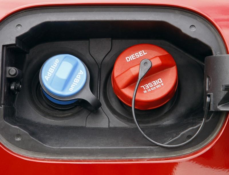

Kako da znam da li auto koji planiram da kupim koristi AdBlue?
Ukoliko ni prodavac ne zna odgovor na ovo pitanje, možete da pokušate da proverite na nekoliko načina:
Potražite otvor za točenje AdBlue tečnosti (pored otvora za točenje goriva, u prtljažniku ili u motornom prostoru)
Proverite u ovlašćenom servisu preko broja šasije
Proverite u knjizi/uputstvu za automobil – ako bar neka od verzija tog modela koristi SCR sistem, odnosno AdBlue, trebalo bi da postoji objašnjenje – gde je otvor za točenje, može li da se proveri kada je vreme da se dolije, itd.
U nekim slučajevima po oznaci motora/verzije može da se prepozna koji auto koristi AdBlue – npr. Peugeot koristi oznaku „BlueHDi“, a Renault „Blue dCi“. Razni proizvođači ga koriste još od prošle decenije, pa nije na odmet obratiti pažnju na ovu stavku.

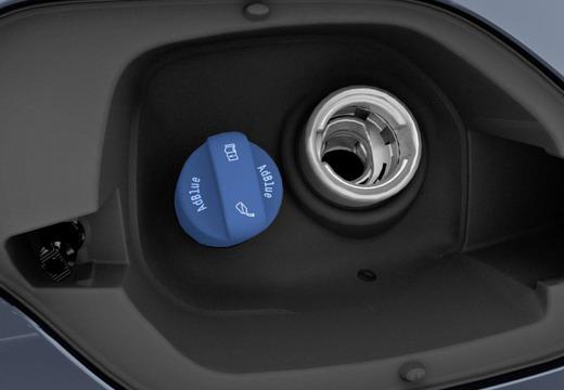

Gde se nalazi otvor za dolivanje AdBlue tečnosti?
Uglavnom se nalazi na jednom od ova tri mesta:
- pored otvora za dolivanje goriva
- negde u prtljažniku
- negde u motornom prostoru
Potražite ovu informaciju u uputstvu za automobil.

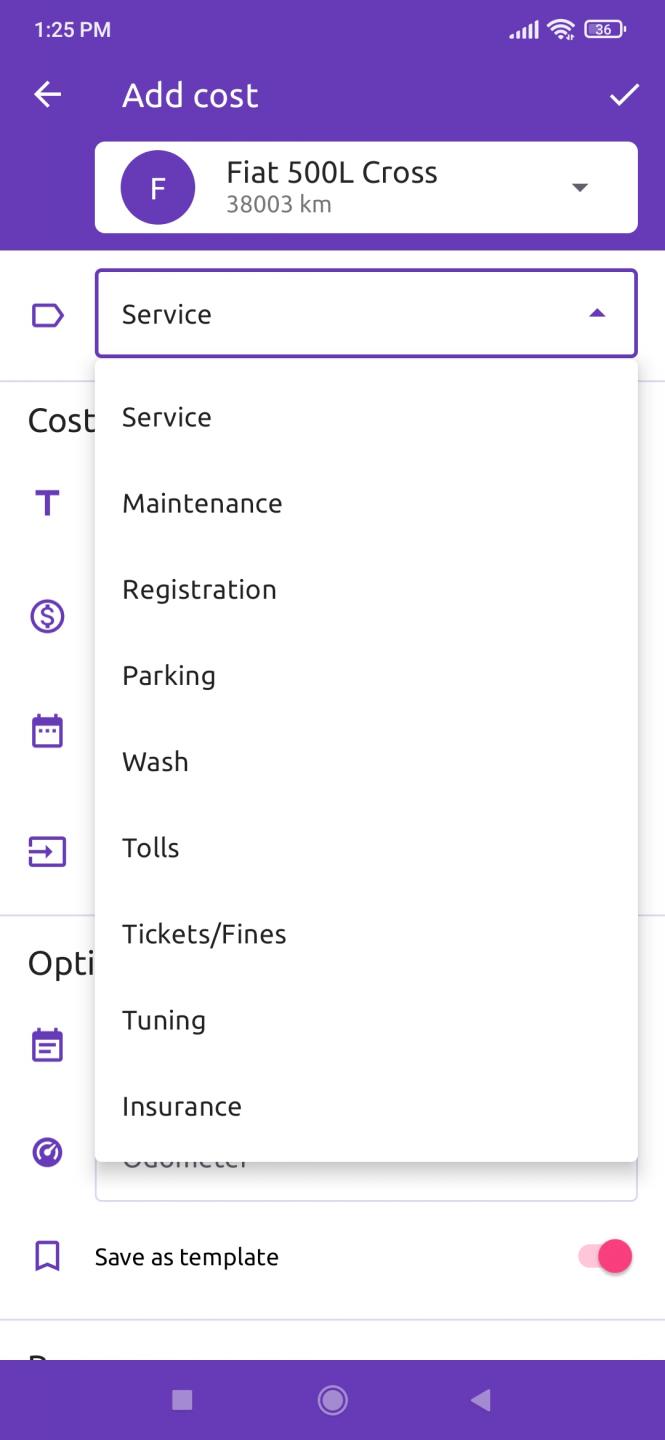

Mali off topic, pod koju kategoriju dodajete sipanje adblue tecnosti na Fuelio aplikaciji? Skoro sam poceo da je koristim pa se setih da mogu i ovo da zabelezim kao trosak.
Screenshot_2022-02-16-13-25-50-955_com.kajda.fuelio.thumb.jpg.46814106b077b617d4908007ecd27a11.jpg
Edited by Dzimbo
Nekako mi logično pod Maintenance jer je u pitanju neki vid održavanja.
Piši tamo na aplikaciji da dodaju opciju za adblue i dodace
