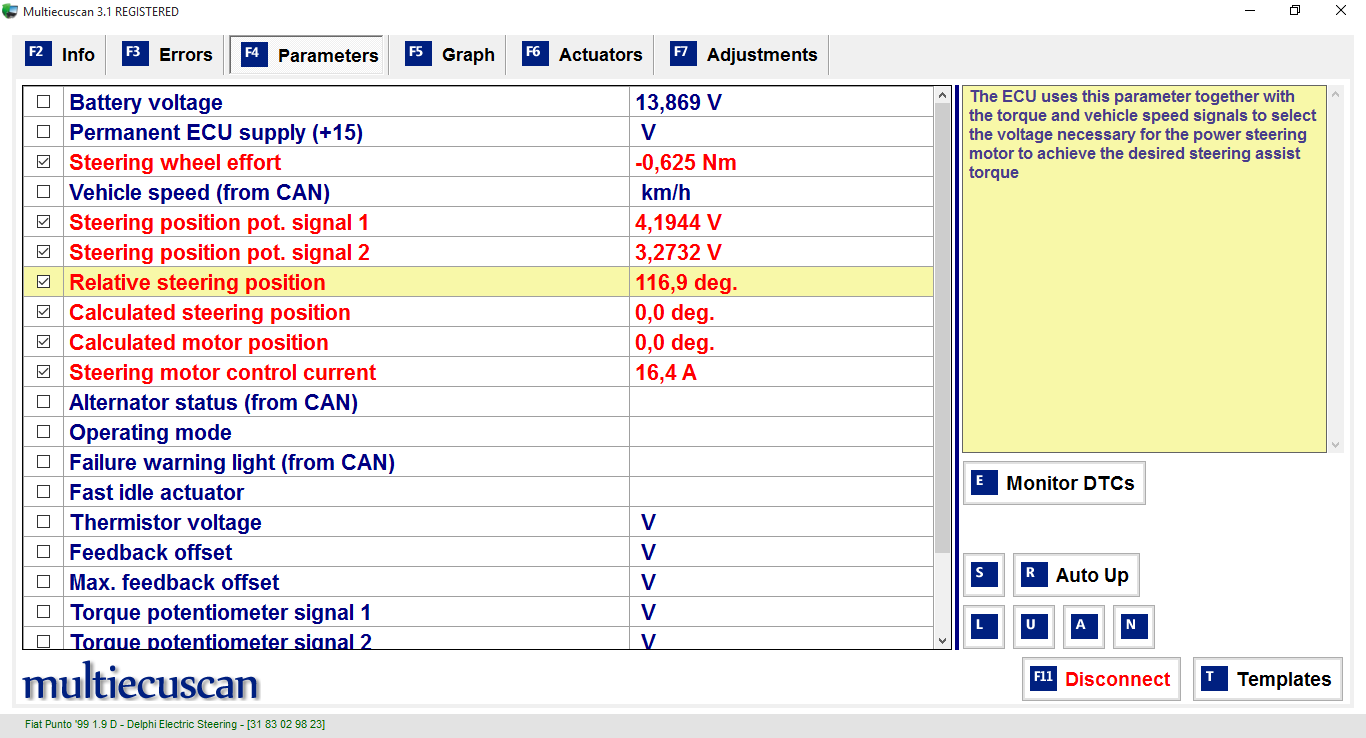

mladenn80 0 Posted January 2, 2017 Pozdrav svima.Stavih veceras mog Punta 1.9 D na dijagnostiku preko ELM-a da ocitam parametre servo racunara al mi neke stvari nisu jasne. Volan stoji pravo a "Relative steering position" stoji na 116,9 deg.Cak mi ni signali sa sa Steerin position pot. ne slazu.Ima li ko da zna o cemu se radi i da li je ovo dobro!?Nemam nikakvih problema sa upravljanjem,servo radi dobro sem sto se na desnu stranu malo teze okrece(ali malo).E sad da li bih smeo da odradim kalibraciju senzora volana preko multiecuscan-a?Da ne zafrknem nesto!?Vidim da u programu ima opcija za kalibraciju senzora,momenta i celog sistema. Voleo bih da ima nekog da odgovori.Evo postavio sam i sliku kako to izggleda.Pozzz.... Quote Share this post Link to post Share on other sites
milan-jtd 406 Posted January 2, 2017 Ja sam radio kalibraciju kada sam menjao senzor polozaja, nikakav problem, samo namestis volan da bude pravo, resetujes i kalibrises sistem. Ja nisam imao nikakvih problema. Da li ti se volan sam ispravlja i da li se isto ispravlja u oba smera? Ako je odgovor ne, onda ces mozda kalibracijom rešiti taj problem. Ako te ne mrzi potrazi u temi o problemima sa City servom i senzoru položaja, kucam sa telefona pa ne mogu da ti ostavim link. Quote Share this post Link to post Share on other sites

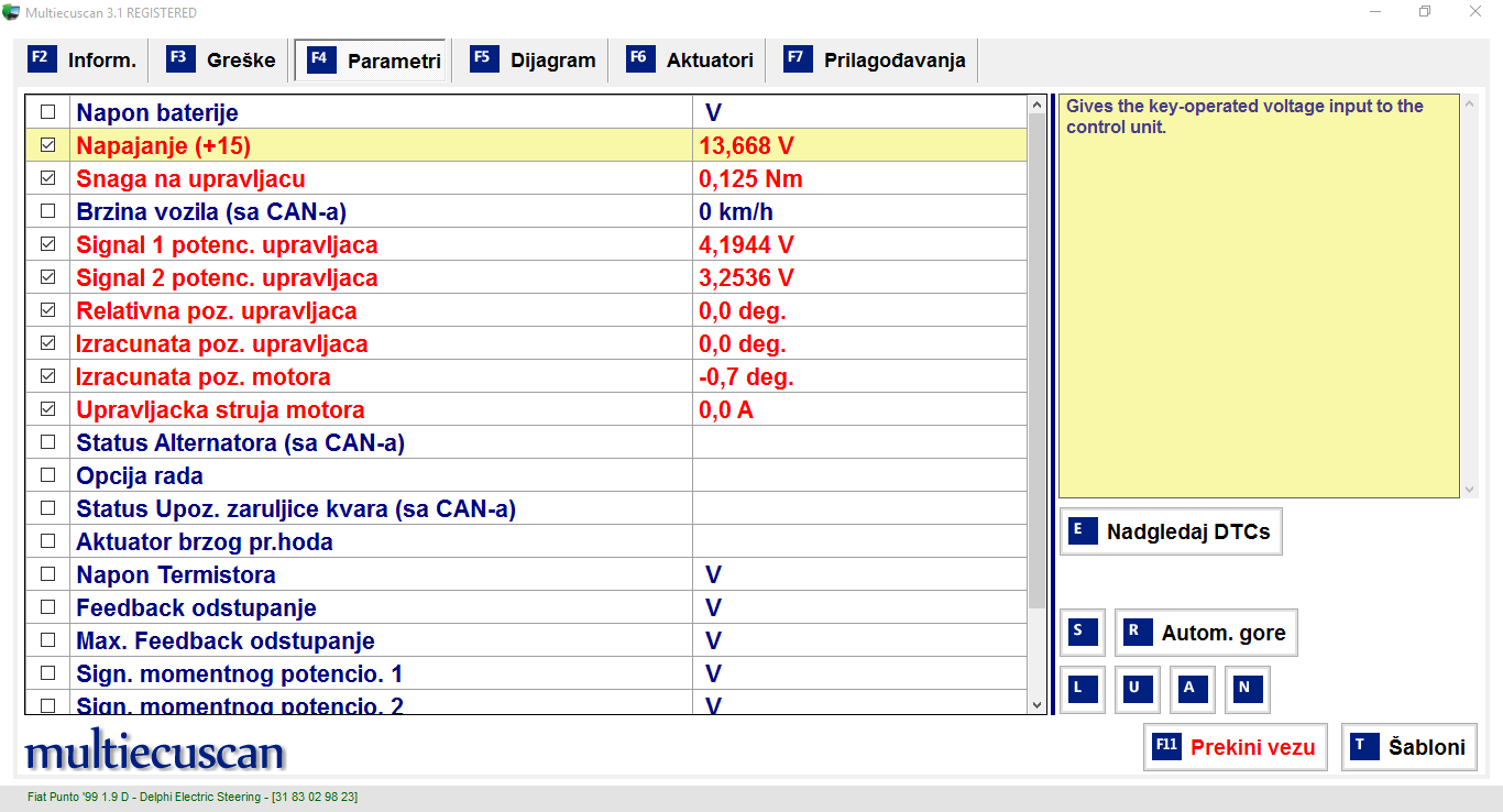

mladenn80 0 Posted January 3, 2017 (edited) Hvala Milane na odgovoru.Da volan se ispravlja lepo u oba smera.Jedini problem je to da se okrece teze u desnu stranu.Cak i nekad ali retko hoce da iskljuci ceo sistem i upali lampicu.I to bas okretanjem u tu desnu stranu.Gasenjem i ponovnim paljenjem auta ponovo radi.Menjao sam pre 2-3 godine senzor.Gledao sam majstor kako radi.Kada ga je kalibrisao.Volan jeste bio postavljen na sredini ali tockovi nisu bili.Kasnije sam to resio centriranjem trapa.Mada to ne bi trebalo da ima veze.Sad sam nabavio svoju dijagnostiku da ne bih isao zbog svake sitnice i placao. Samo mi ti parametri nisu jasni jer kada je volan u pravcu relativni ugao mi nije na nuli.Zato sam postavio ovu sliku ako neko moze da kaze da li je to dobro.U krajnjem slucaju probacu pa sta bude.Zar se tako nismo naucili svi.Pozz... Edited January 3, 2017 by mladenn80 Quote Share this post Link to post Share on other sites

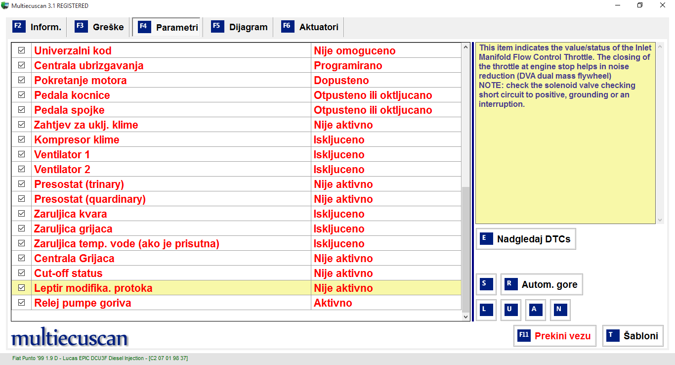

mladenn80 0 Posted January 3, 2017 Evo da se javim kako je prosla kalibracija.Sada je sve ok.Evo i slike.Volan se sada istom silom krece u levu i desnu stranu. Dakle prvo reset pa Position sensor calibration pa Torque sensor calibration. Imam samo jos jedno pitanje za ljude dobre volje koji bi da pomognu.Pre jedno mesec dana menjao sam protokomer jer sam video da mu fali klapna. Neko je to pre mene skinuo.Na dijagnostici se videlo da nije aktivan pa reko da ga zamenim.Nasao sam drugi povoljno.Kad danas vidim da ni nova ne radi. Neko je izgleda i protokomer softverski iskljucio.A sa ovim ELM -om preko multiecuscan-a nema prilagodjavanja,odnosno opciju adjustment engine.Sta sada raditi? Izgleda da cu morati da odem kod nekoga ko ima examiner i da mi odradi remap ecu.Ili ima drugog resenja.Evo i slike.Da li je to to?Leptir modifikacije protoka(Nije aktivno).Pozz. Quote Share this post Link to post Share on other sites
