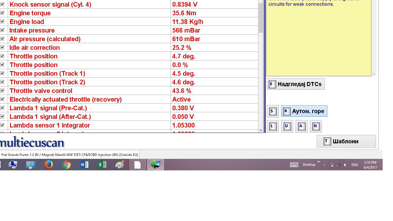

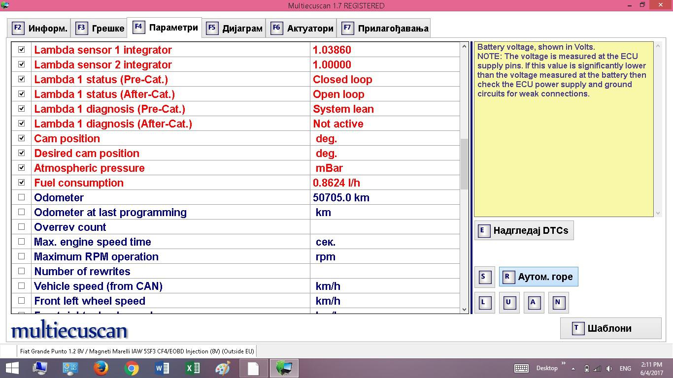

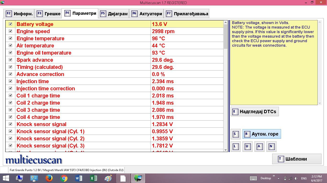

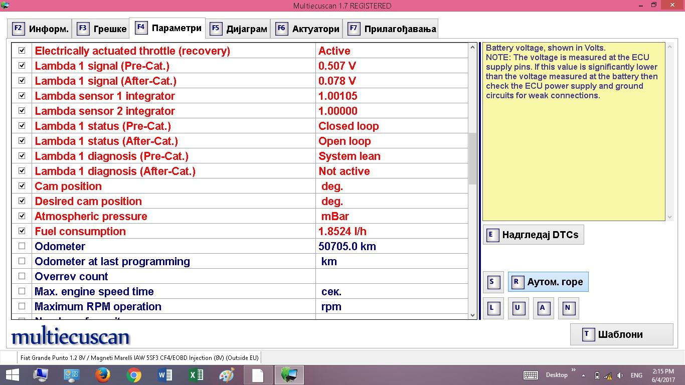

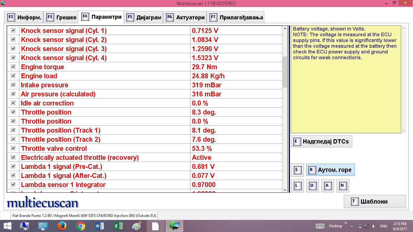

alexxandar 0 Posted June 4, 2017 Pozdrav poštovani forumaši. U pitanju je suprugin automobil iz naslova,benz + TNG,prešao oko 192 000 km,veliki servis urađen pre oko 8 000 km,promenjene svećice i kablovi. Problemi su sledeći: -rad u leru je loš,nestabilan,imam utisak da radi na 3 cilindra.Problem se smanjuje i nestaje dodavanjem gasa. -prilikom naglog oduzimanja gasa motor ima tendenciju da se ugasi,obrtaji padaju na oko 500 RPM.Povremeno se dešava i da se ugasi,recimo prilikom zaustavljanja na semaforu. Takođe,imam utisak da su performanse u vožnji dosta slabije. Napominjem da je stanje identično prilikom vožnje i na benzin i na TNG. Problem sa gašenjem me muči već nekih godinu dana,dok se problem sa nepravilnim radom javio kasnije. Uradio sam očitavanje parametara na MES,i rezultati su sledeći: prve tri su ler gas,a ostale na oko 3 000 RPM. Ukoliko je neko stručan raspoložen da baci pogled,molio bih za komentar i savet. Pozdrav. Quote Share this post Link to post Share on other sites
