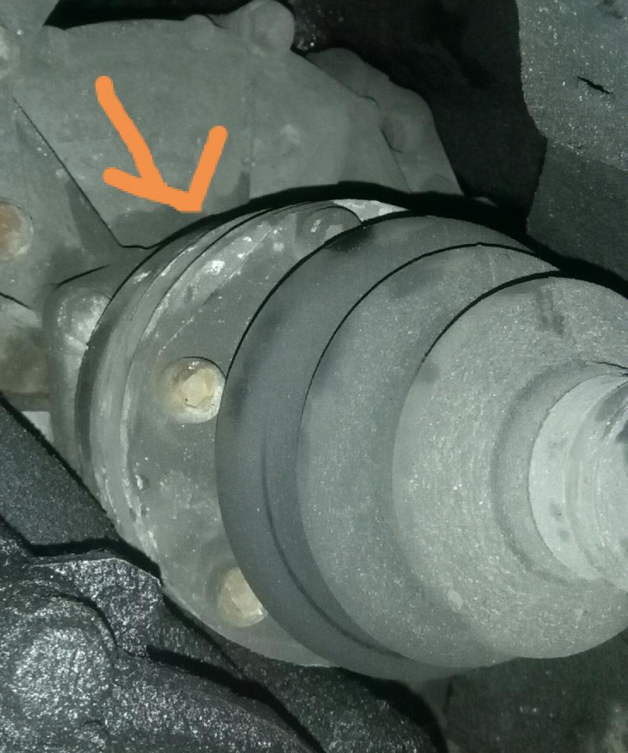

odejan 4 Posted April 14, 2017 ovako u naslovu se vidi o cemu se radi a sad simptomi jednostavno se cuje neko zujanje sa strane vozaca i kad izbacim iz brzine manje se osetno cuje ali se ipak cuje ,skinem tocak pajser u ruke kad ono luft i to dobar 2-3 mm gore dole levi desno deluje mi kao da je lezaj gde ta mala poluosovinica ulazi u menjac ili sama poluosovina da se ishabala u lezaju u menjacu ,no ne zna se dok se ne iscupa van ,mrzelo me danas razglavljivati sve pa mozda je neko imao taj problem i naravno me interesuje ishod posto se vidi da iza te poluosovine na samom delu menjaca tj diferencijala ima dekla sa sarafima koja se skida bez skidanja menjaca interesuje me jos da li je u njoj lezaj ili i lezaj i semering ,ulje mi tu ne curi iz diferencijala ali x i y osi ima luta. dali se to moze odraditi bez skiidanja menjaca ako moze skidam sam a ako nemoze jbg teram kod nekog ko ima volje da resava iza krsta i solje krsta je deklica vidi se 1 saraf sto je drzi ima ih 4 valjda pa mislim ako je tu lezaj i semering da bi to islo bez skidanja menjaca ako je ko imao dodira sa ovim molim odgovor Quote Share this post Link to post Share on other sites

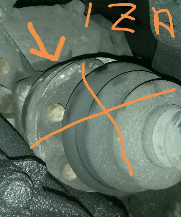

odejan 4 Posted April 18, 2017 Ja nemam lufta u tripoidnom zglobu i solji nego u poluosovinici koja je iza solje sa zglobom i ulazi u menjac,mala poluosovinica koja je nazubljena,u tom delu gde ona ulazi u menjacje meni luft fore dole levo desno e sad nazubljeni deo ulazi u pogonski deo diferencijala, a ovaj drugi kraj se verovatno oslanja na lezaj ,pa me zanima zna li neko dali jetaj lezaj u toj dekli iza ktstaka i solje ili jeutoj deklisamo semering, ali uskoro tj mislim za vikend cu to ipak da raskupusam pa da vidim sta i kako stvari stoje Strelica je iza zgloba sa krstakom a tamo je i luft Quote Share this post Link to post Share on other sites

odejan 4 Posted April 18, 2017 OkJa nemam lufta u tripoidnom zglobu i solji nego u poluosovinici koja je iza solje sa zglobom i ulazi u menjac,mala poluosovinica koja je nazubljena,u tom delu gde ona ulazi u menjacje meni luft fore dole levo desno e sad nazubljeni deo ulazi u pogonski deo diferencijala, a ovaj drugi kraj se verovatno oslanja na lezaj ,pa me zanima zna li neko dali jetaj lezaj u toj dekli iza ktstaka i solje ili jeutoj deklisamo semering, ali uskoro tj mislim za vikend cu to ipak da raskupusam pa da vidim sta i kako stvari stoje Quote Share this post Link to post Share on other sites
