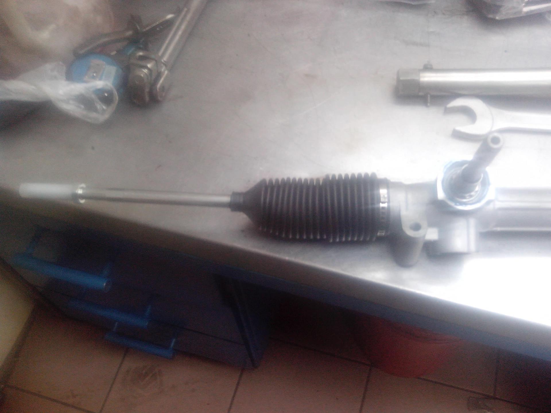

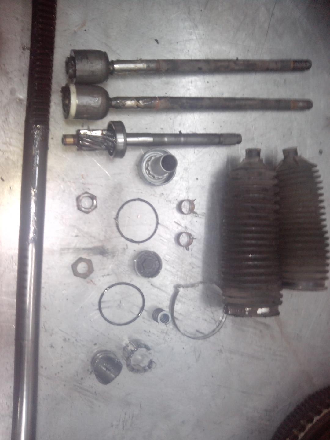

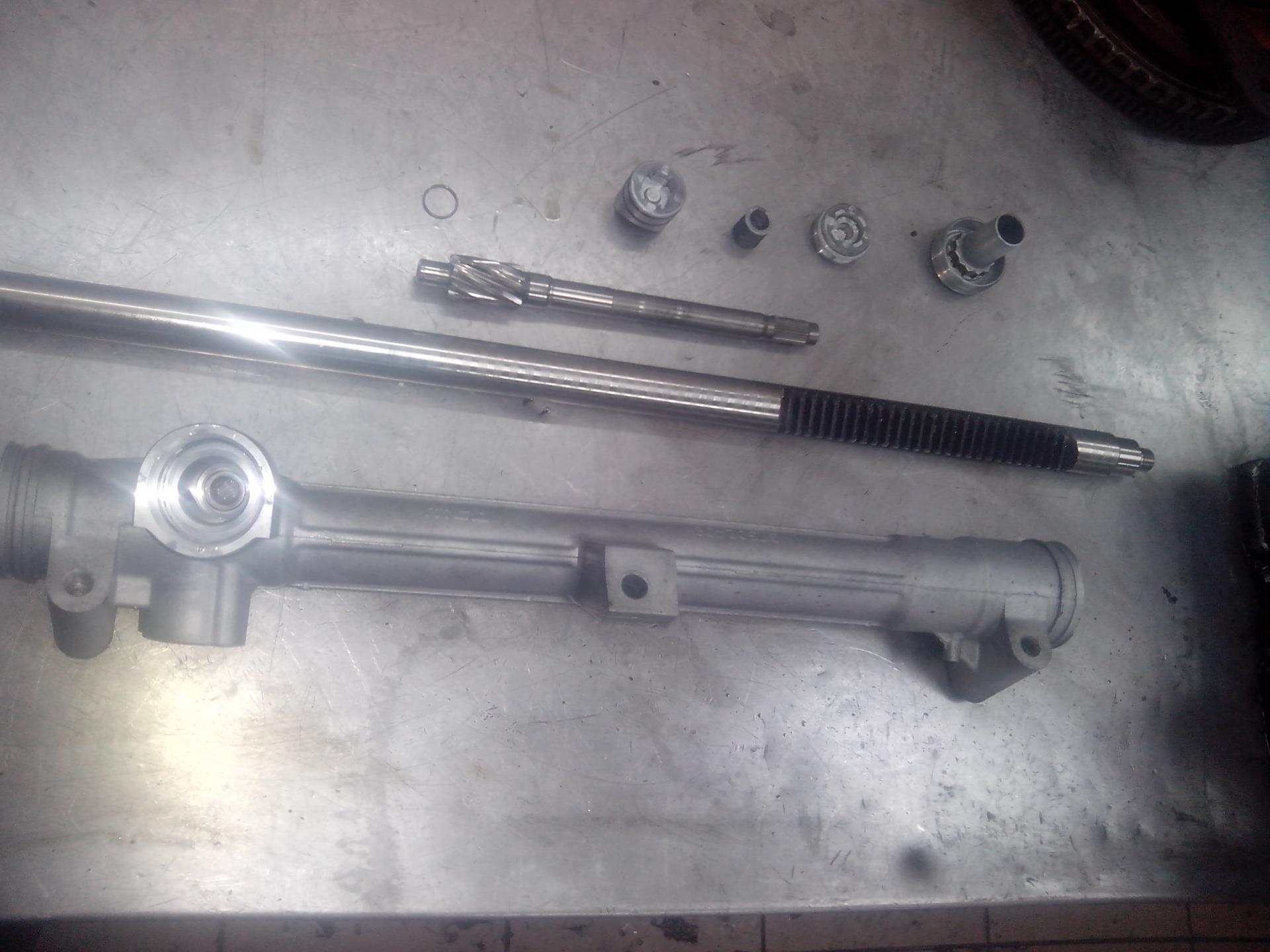

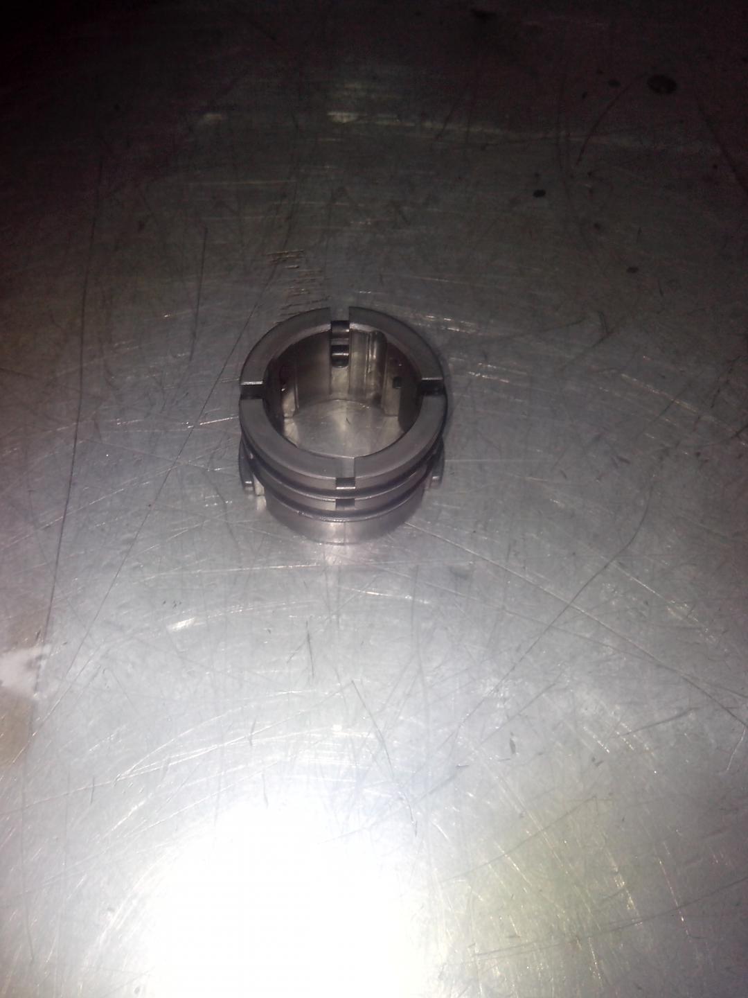

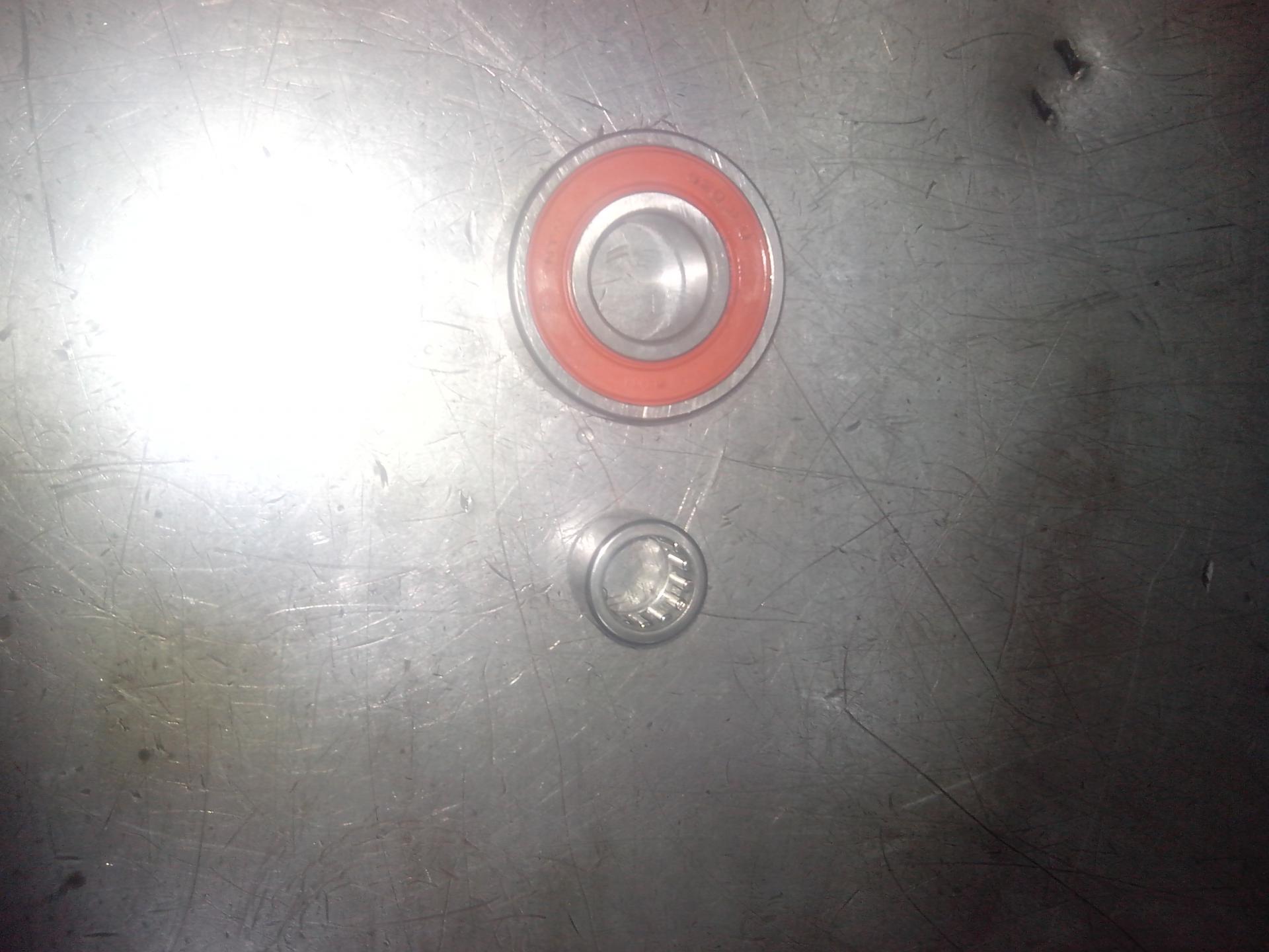

Jastrebov 6 Posted October 30, 2015 Remont letvi volana sa komplet novim delovima. Od stare letve ostaje : Kućište letve , Osovina puža zupčaste letve i zupčasta letva. U slučaju velikog oštećenja nekog od ova tri dela letva se moze remontovati samo uz predhodni dogovor sa strankom. Od novih delova ugrađuje se : Krajnice letve volana (obe strane). Manžetne sa šelnama (obe strane). PVC biksna letve volana (isključivo nova - fabrička. Pravljene čaure na strugu ili dr. Način NE DOLAZE U OBZIR). Ležaj osovine puža (Mali i veliki). Svako kućište se pere i peskira. Rok za isporuku 3 dana od dana prijema letve. ( Zavisi od firme za dostavu ) Dostavu i prijem pošiljke plaća naručilac. Za Beograd i okolinu može i lična dostava sa plaćanjem na licu mesta posle završenog remonta. Za sve ostale informacije isključivo na e mail Dzunglica63@gmail.com Quote Share this post Link to post Share on other sites

Jastrebov 6 Posted January 1, 2016 Uspešno odrađeno . Remontovana zamenjena za neispravnu istog dana. Evo je neispravna na stolu u fazi rasklapanja. Iz prepiske rekao bih da je vladokv zadovoljan obavljenim remontom. Quote Share this post Link to post Share on other sites

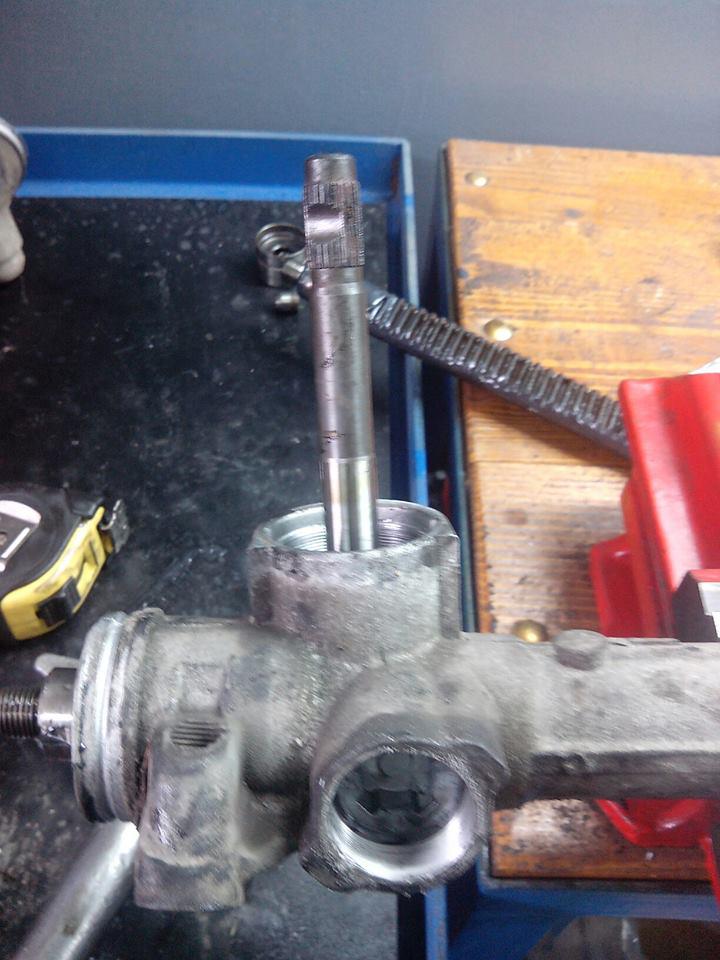

Panic97 1 Posted May 20, 2019 Jel neko skidao sam u aopstbenoj radinosti krajeve (brkove) zupcaste letve i koje je caka kako odvrnuti ono ispod manzetne ? Cime skinuti taj zglob ili ti to kako se vec zove taj deo ispod manzetne Quote Share this post Link to post Share on other sites
Kuvalja 406 Posted May 21, 2019 Ako hoces da skidas sipke letve volana bez skidanja same letve ili alat za te stvari ili da se mucis da li ces prici nekim kljucem..Sent from my LYA-L29 using Tapatalk 1 Panic97 reacted to this Quote Share this post Link to post Share on other sites
