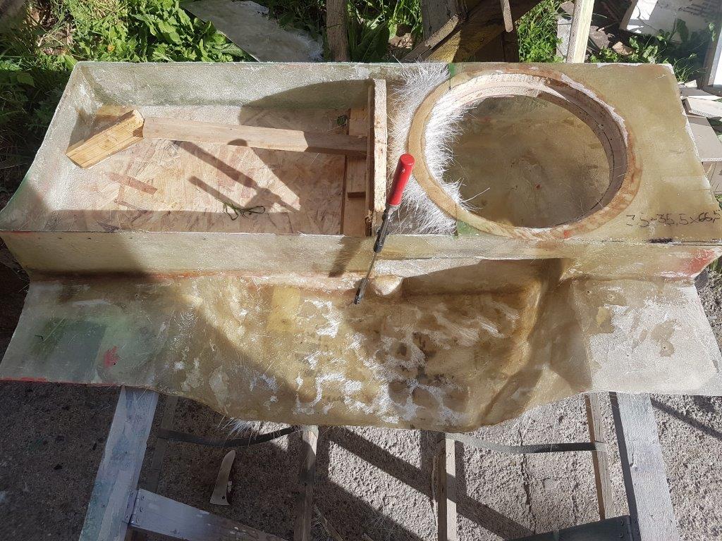

cvike19 53 Posted April 21, 2017 evo malo je krenulo...pocelo je dobivati svoj oblik Quote Share this post Link to post Share on other sites

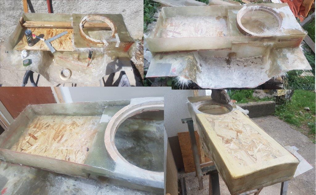

cvike19 53 Posted April 24, 2017 napreduje pomalo... proctor za pojacalo je definiran I prostor od zvucnika je gotov Quote Share this post Link to post Share on other sites

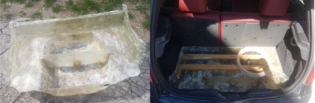

cvike19 53 Posted April 25, 2017 evo ga jos samo poklopci su ostali za napraviti Quote Share this post Link to post Share on other sites

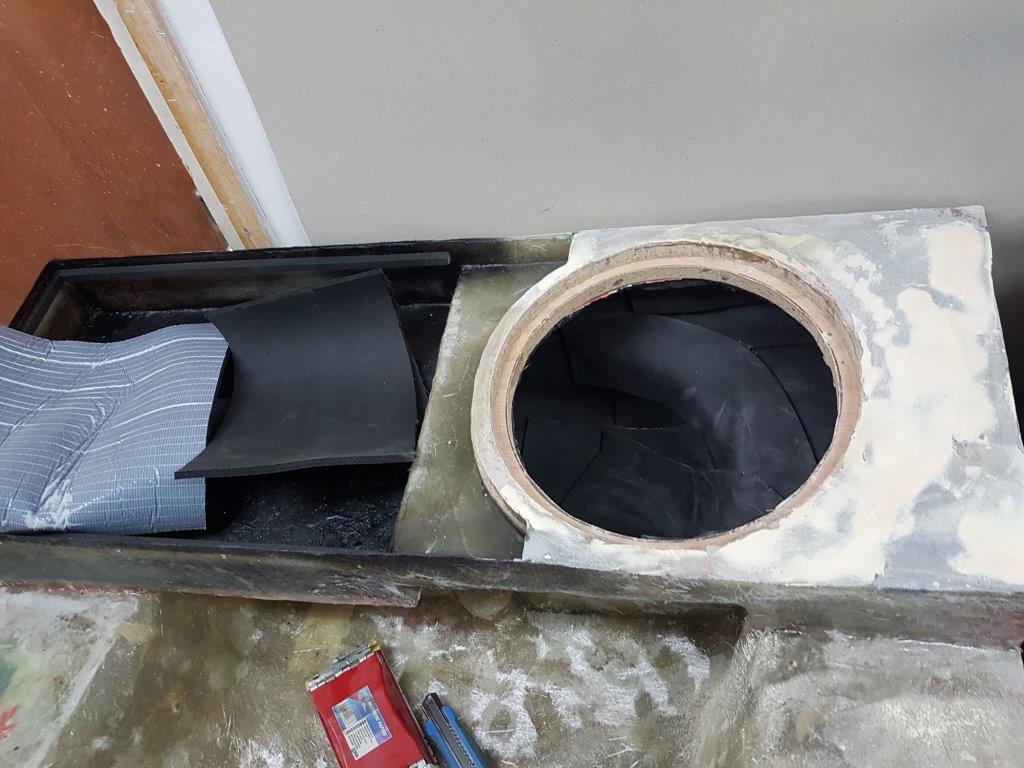

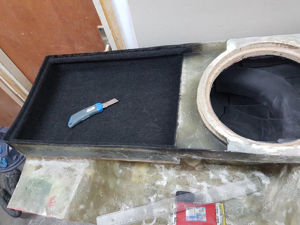

cvike19 53 Posted April 25, 2017 kutija za zvucnik je dampirana sa K-flexom I krenulo je tapaciranje dijela gdje ce stajati pojacalo Quote Share this post Link to post Share on other sites

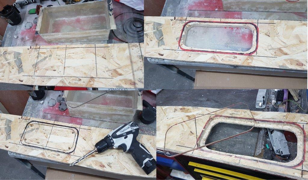

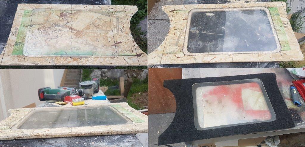

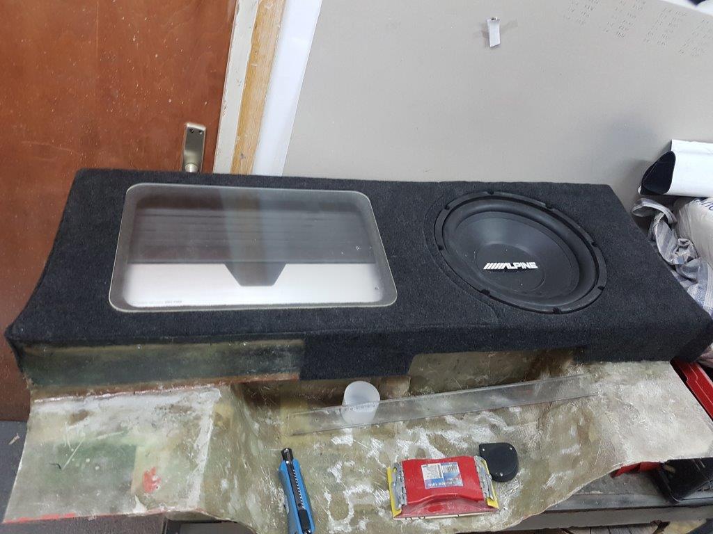

cvike19 53 Posted April 26, 2017 ostalo je jos napraviti poklopac za pojacalo I onda konacno zavrsiti tapaciranje evo ovako izgleda poklopac ispod kojeg ce biti pojacalo Quote Share this post Link to post Share on other sites
cvike19 53 Posted April 26, 2017 I evo ga...sve na svom mjestu...osim prednjeg dijela Quote Share this post Link to post Share on other sites
darkman14 6602 Posted April 26, 2017 E fino to ispalo. Uklopiće se kao da tu stoji od prvog dana. Jesi to radio sa staklo-plastikom i smolom? Ili kako već... Quote Share this post Link to post Share on other sites

cvike19 53 Posted April 26, 2017 @andreja.micovic da, od stakloplastike je sve jer je lagana i cvrsta...i netreba bit 18mm debela, dovoljno je 2mm da nosi vise nego MDF od 18mm Quote Share this post Link to post Share on other sites

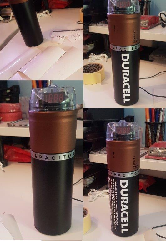

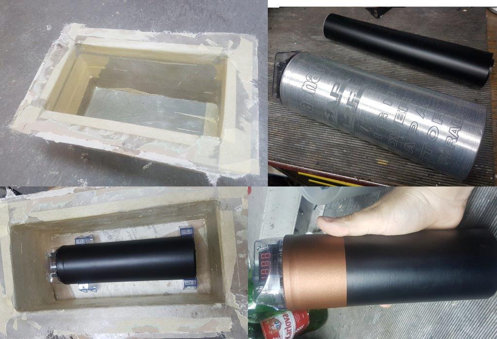

cvike19 53 Posted April 27, 2017 sad kad je prvi dio gotov, idemo na drugi dio ostao je jos kondenzator od MAGNATA...kojeg takoder treba negdje smjestiti Quote Share this post Link to post Share on other sites
cvike19 53 Posted April 27, 2017 valjda me nece tuziti iz duracella Quote Share this post Link to post Share on other sites
dejanhn 11 Posted April 27, 2017 Hahahah taman pomislih kad sam vidio zadnju sliku u proslom postu vid isti duracell kad to je to. Vrh Quote Share this post Link to post Share on other sites
