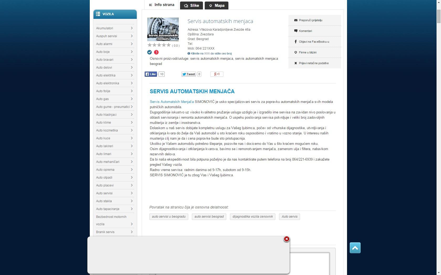

A, evo i naziva servisa sa sve adresom:
On 2/9/2015 at 10:32 AM, totti said:
Servis automatskih menjača Simonović.
Radnička 4, Retenzija, Zemun
Isti im je telefon i dalje:
