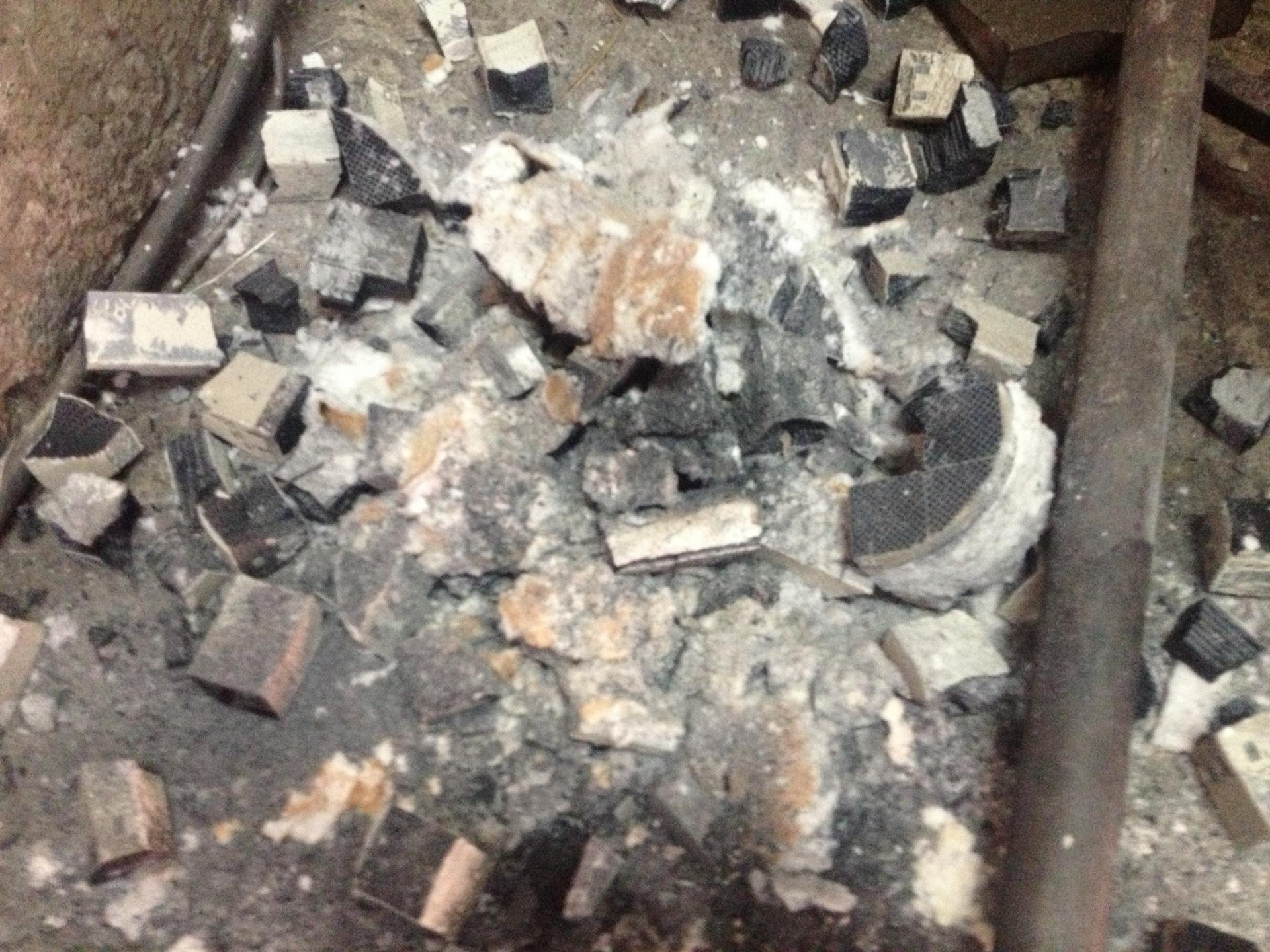

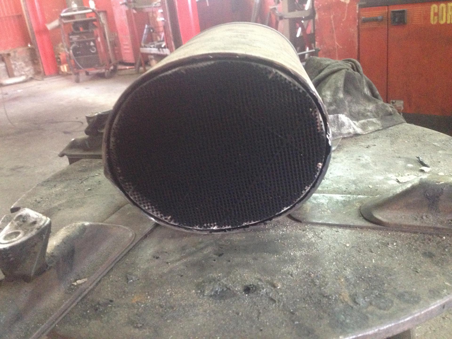

francuz69 1040 Posted June 5, 2014 (edited) Problem resen. Kod mene je bilo kombinovano. Pored protokomera koji je definitivno za smece, jedan problem je bio DPF jer je bio dobrano zapusen i nisam hteo da se drndam sa regeneracijama i glupostima posto sam vec odavno hteo da ga cupam napolje, tako da sam to i uradio. Evo kako izgleda zapusen DPF iznutra: A evo kako izgleda kada se sve to pocupa napolje: Onda je jos uradjen i chip kod Novaspeeda i auto je progledao. Sada ima oko 180ks i oko 380nm. Medjutim u jednom trenutku je auto opet knorio i nije palio turbinu vec je radio kao obican dizel. Tu sam se zabrinuo da nije umrla turbina a znao sam da je dobra i da ne bi trebalo tek tako da umre. Ispostavilo se da je bilo porozno vakuum crevo na overboost ventilu pa je spalo. Crevo zamenjeno, auto ide kao pracka! Edited May 4, 2019 by neshaoct sredio slike Quote Share this post Link to post Share on other sites

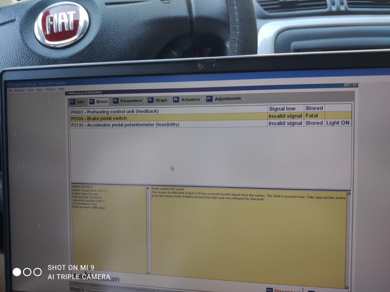

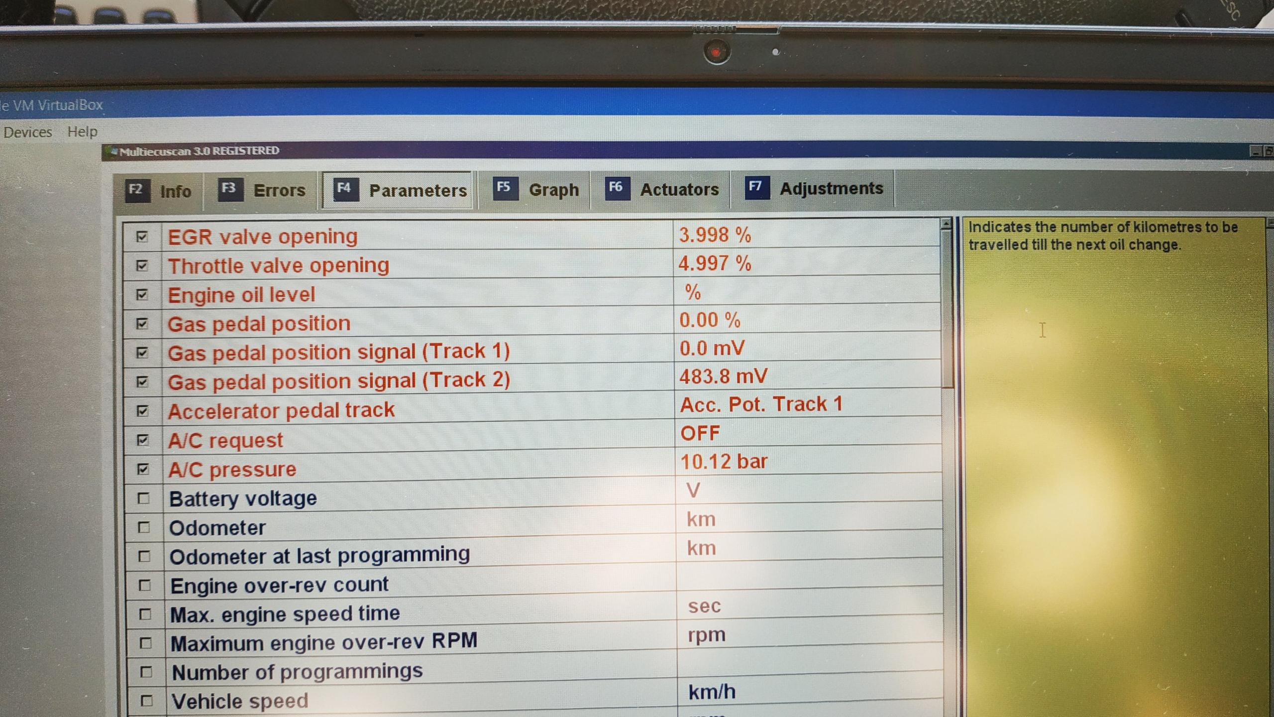

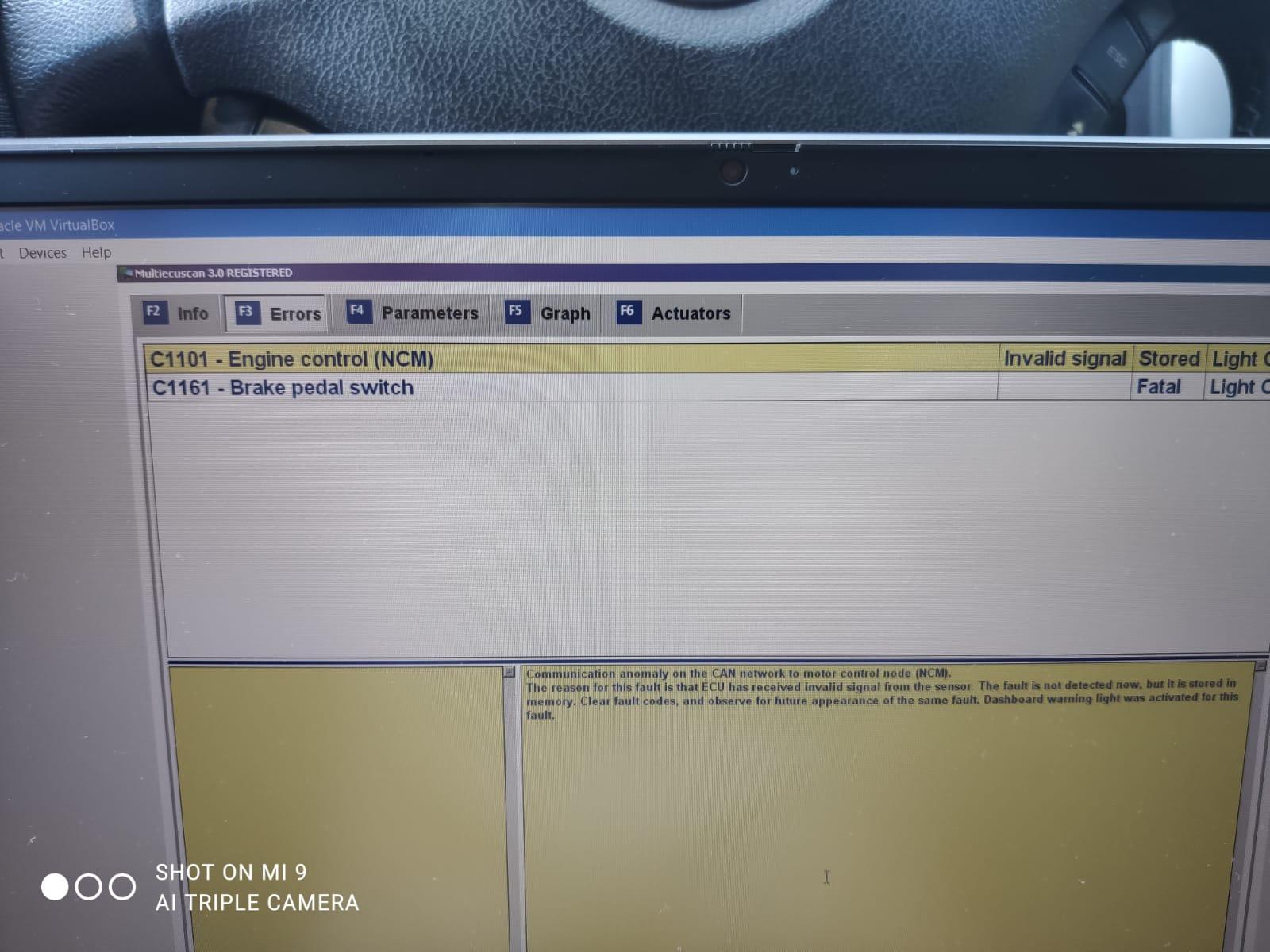

stiloica 5 Posted July 22, 2020 (edited) Pozdrav svima, Kada sam jutros krenuo na posao,upalio auto iprimetio sam da mi auto ne prima gas nakon cega je izbacio razne greske tipa: asr,esp,abs,hill holder. Auto sam vratio voznjom na leru do prvog parkinga.Pored toga sto ne prima gas ne rade zadnja stop svetla kada se pritisne kocnica,dok auto koci. Nakon posla,dijagnostikom sam ustanovio da je konekcija pedale gasa losa a konekcija kocnice uopste ne radi. Multimetrom sam testirao sve osigurace kod motora i u kabini i svi su bili ispravni,a povadio sam i sve konektore koji se nalaze u kutiji gde i svi osiguraci i vratio nazad. Nakon brisanja gresaka dijagnostikom greske se ponovo vrate prvim pipanjem pedale gasa. Sta sledece predlazete da probam? Evo i slika gresaka sa fiat multiecuscan dijagnostike. Edited July 23, 2020 by neshaoct spojeno Quote Share this post Link to post Share on other sites
neshaoct 9740 Posted July 23, 2020 @stiloica Pogledaj sada, nakon spajanja sve ranije napisano u temi na kojoj smo, plus i: - https://www.fiat-lancia.org.rs/forum/index.php?/topic/52868-stilo-19-jtd-senzor-pedala-gasa/ Quote Share this post Link to post Share on other sites
stiloica 5 Posted July 24, 2020 Pozdrav svima, Problem je resen tako sto sam dve konekcije sa leve strane kvacila raskacio i vratio. Greske su se nakon ovoga same obrisale. Znaci preventivno kontakt sprej na sve konekcije i nece biti ovih problema. 2 neshaoct and Martin reacted to this Quote Share this post Link to post Share on other sites
