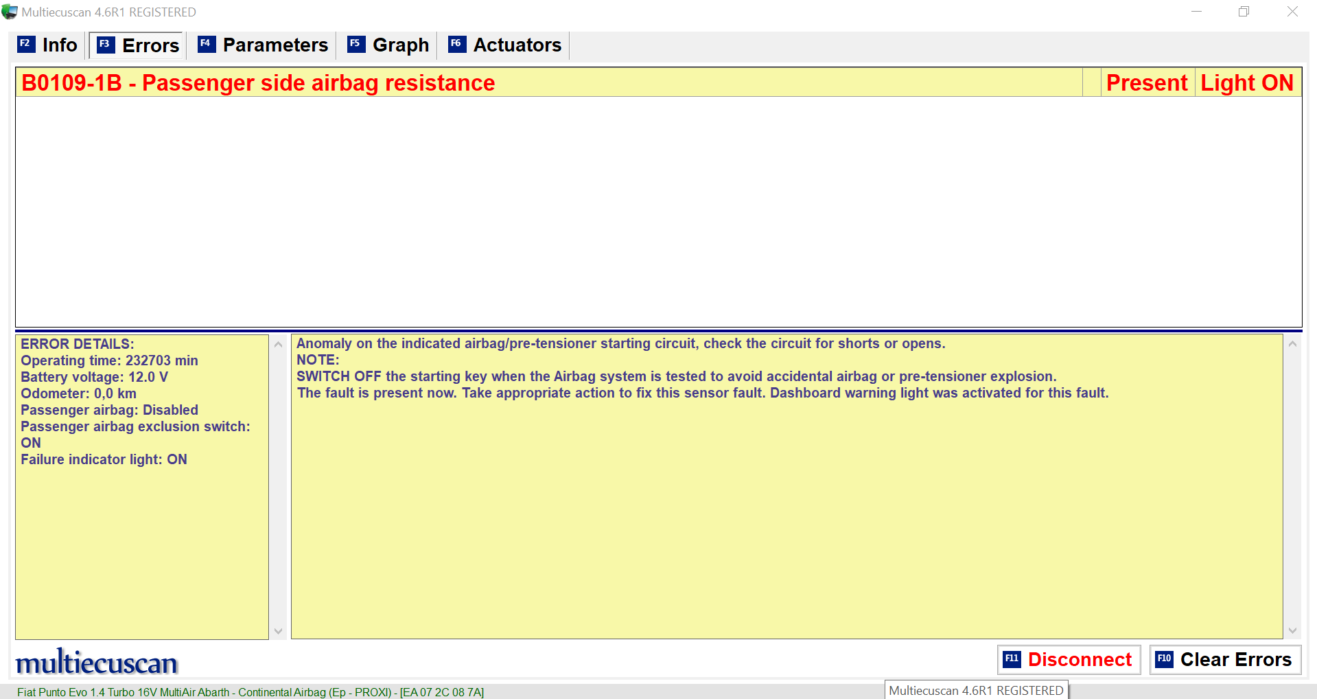

Nikola031 1039 Posted October 5, 2023 @stex_pb evo kako izgleda greska kad je iskopcan dzek ispod suvozacevog sedista: 1 1 stex_pb and Ivan reacted to this Quote Share this post Link to post Share on other sites
stex_pb 1608 Posted October 5, 2023 Ne uspevam uopšte da se povežem na airbag modul. Imam žuti adapter ali ga ranije nisam koristio, ne znam da li radi Quote Share this post Link to post Share on other sites
Nikola031 1039 Posted October 5, 2023 Koju verziju MES koristis? Quote Share this post Link to post Share on other sites
stex_pb 1608 Posted October 5, 2023 (edited) 4.6 Imam Bt i kablovski ELM. Neće ni sa jednim Edited October 5, 2023 by stex_pb Quote Share this post Link to post Share on other sites
Nikola031 1039 Posted October 5, 2023 Pa jedino mi pada na pamet da je do kabla. Ovaj screenshot je sa MES 4.6 i ocitao je airbag bez problema. Quote Share this post Link to post Share on other sites

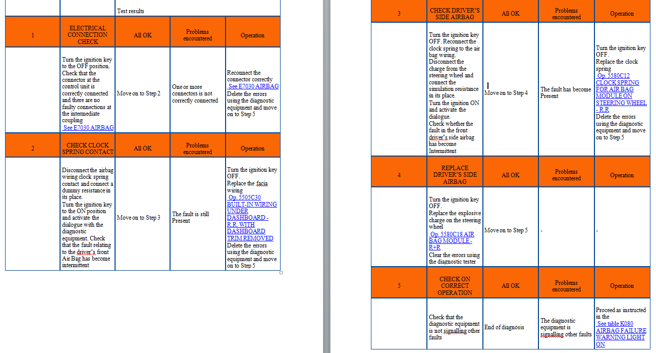

stex_pb 1608 Posted October 9, 2023 Konsultovao sam eLearn i ePeer, grande i evo špulnu uz ablender ali nije fizički neodvojiva. Primetio sam da se prodaju odvojeno na par mesta, predpostavljam od rashodovanih ablendera. Kad budem imao vremena da se pozabavim sa ovim, u najgorem slučaju staviću ablender sa tempomatom, kad već sve razvaljujem. eLearn ima uputstvo baš za grešku koja mene muči, sve se svodi na neispravan ablender ili sam jastuk. Nema drugih solucija Quote Share this post Link to post Share on other sites
