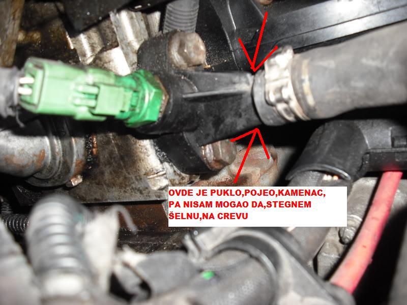

Pozdrav svima, :) ,gledao sam po netu da nadjem kako izgleda i gde se nalazi senzor temperature na fiatu mk2 1.2, 8v ,2001 god.,pošto sam imao problema,kada sam hteo da zamenim antifriz,prvo mi je pukao onaj šraf na za odrazčivanje vazduha kod hladnjaka za grejanje,pa stavio metalni šraf,medjutim kada sam i to namestio,poterao maler,pa sam primetio da mi curi antrifriz posle toga, na kraju ovog creva kao na slici
Interesuje me da li ovo crevo ide na  temperaturni senzor,kao na slici dole,pošto mi se ranije dešavalo da mi padne u toku vožnje kazaljka temperature na dole i onda se naglo skoči na gore.
Ja sam tu gde mi je puklo,premostio cvrevo sa nekom aluminijuskom,cevčicom,fi 8 mm,
sad po malo isparava,ali ne gubi nešto mnogo antifriza,
interesuje me ako je ovo temepraturni senzor,da jednstavno zamenim,jer u prvu ruku nisam znao šta je to ustvari puklo,a kao da je od bakelita,sve se smrvilo,kao da ga je kamenac pojeo.

Mozes da ga zamenis bez problema, ceo komplet sa senzorom kosta do 2000rsd, a pitaj u prodavnici mozda prodaju i samo to kuciste odvojeno da ne kupujes i senzor bez potrebe.
Hvala,Ticma,
prvo sam mislio da je je izliveno zajedno sa blokom motora,ali su me čudili ta dva šrafa,koja imaju na njemu,i da je kao od bakelita,kada sam izvukao parče iz creva,koje je puklo,ovde je slikano pregledno,ja nisam mogao da vidim od filtera vazduha,o čemu se radi,sad nešto gledajući po netu,spazih da je ovo isto kao kod mene,jer se slika dobro vidi.
Ma ja bih zamenio ceo senzor,sa kućištem,jer mi divlja kazaljka za temperaturu,ne znam da li ovo može da se skine odozgo,da mu se pridje,mislim da nije teško zameniti,ima samo ova dva šrafa,jer sam ja tek po ovoim slikama ukapirao da se to menja, :blushing:
da nije izliveno u sklopu sa blokom motora,tek kad sam video ove slike na netu,

Evo samo da javim, problem rešen zamenom senzora rashladne tečnosti. Cena senzora je 500 dinara.
Posle test vožnje sve deluje kako treba.
