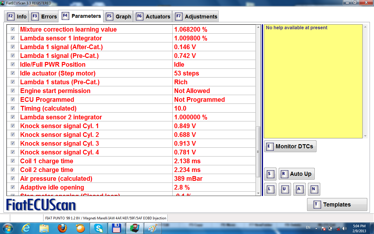

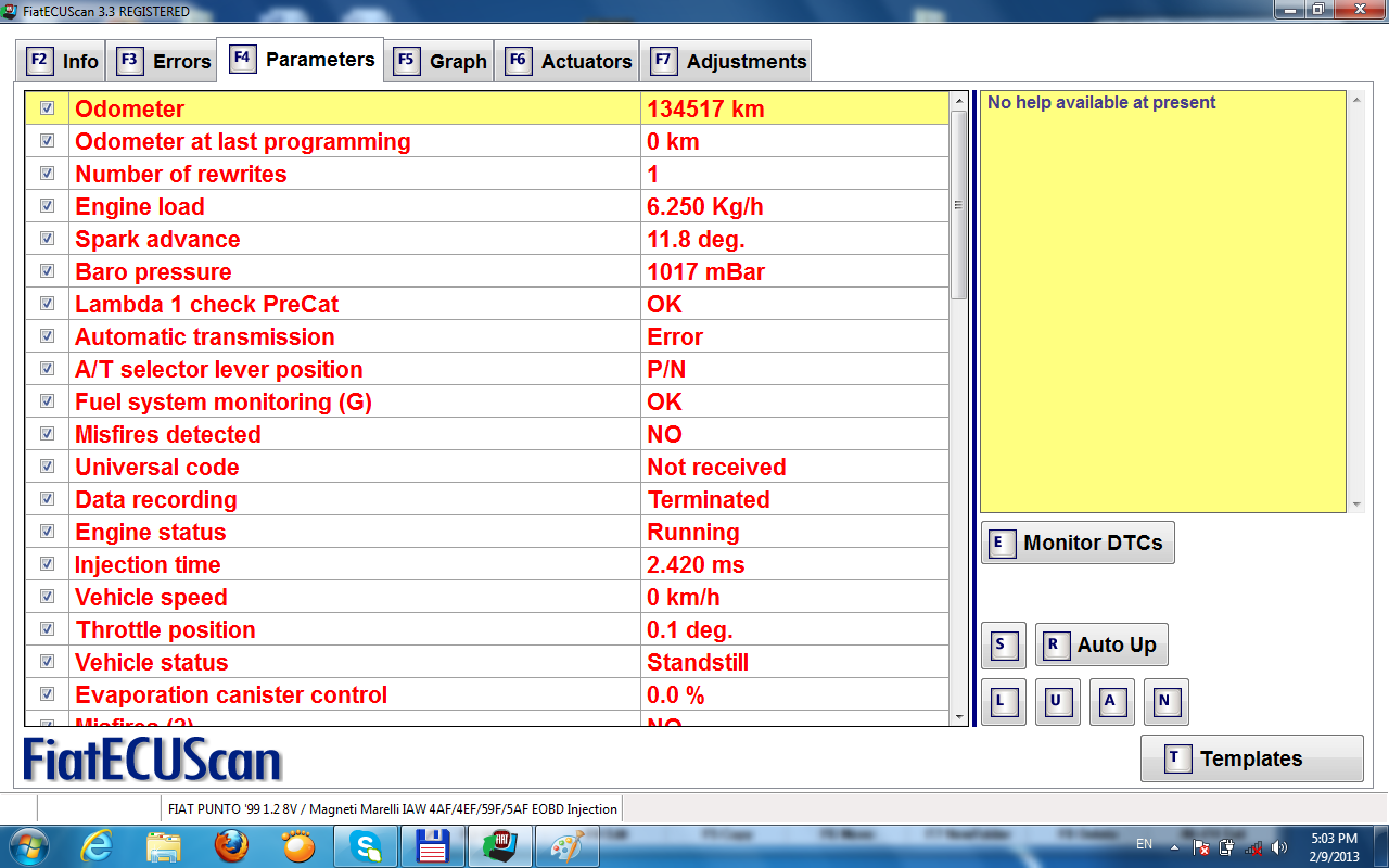

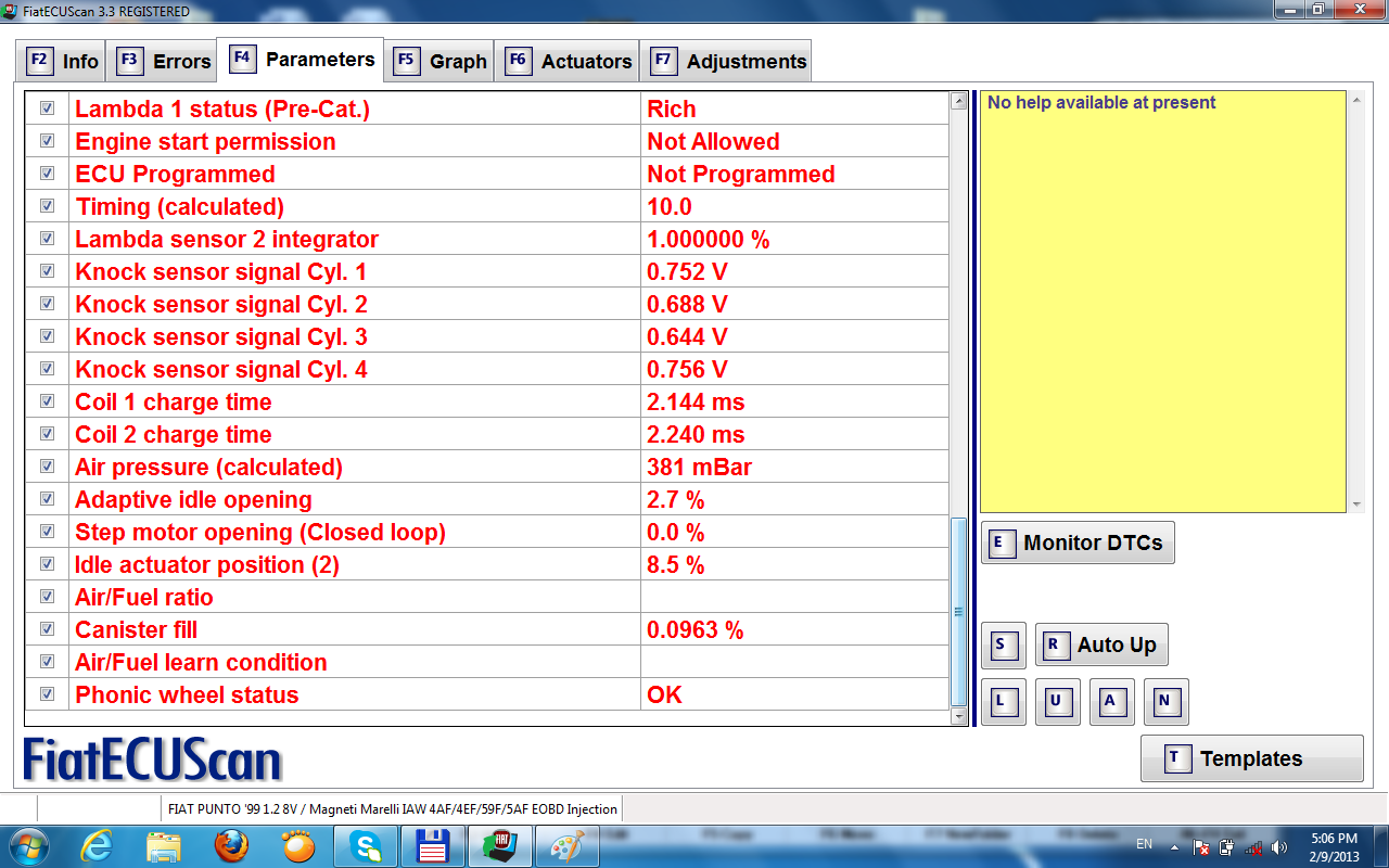

trciskoci 1 Posted August 16, 2013 Postovanje drugari! Ne mogu nigde da nadjem opseg parametara (kada je sve u redu sa motorom) kada motor radi. Nakacio sam dijagnostiku i pregledao sve i napravio screen shot-ove i ima par parametara koji odudaraju. Konkretno "Knock sensor signal Cyl." i "Lambda 1 status (pre cat)i (after cat)", ali i ostali parametri me zanimaju. Ako je neko raspolozen da baci pogled i da kaze da li su ovi parametri OK. Zadnja slika je uz dodavanje gasa na 2000 rpm. Knock sensor signal Cyl. parametri su dosta razliciti Quote Share this post Link to post Share on other sites

Владимир 15 Posted August 16, 2013 Mislim da imas problem sa diznama, stavka "Injection time" ti je jako velika,treba do bude od -0,... do +0,... , znaci treba da bude ili u plusu ili u minusu samo da je prvi broj 0, tebi je 2,420 ms. Ja imam 1.2 16v i meni je 0,640 ms.Kada je taj broj velik znaci da neka dizna prosipa i trosi vise goriva. Quote Share this post Link to post Share on other sites

MS PK 8305 Posted August 16, 2013 :-) Svaka cast! Upravo se o tome radi! Uzgre da kazem da sam proveravao kompresiju i odlicna je,a ne mogu da provalim sta je fora. Inace ni majstori koje sam angazovao nisu bas bili reciti vezano za ovo.Znao sam Ja koliko vidim iz prilozenog je da su ti vrednosti druge sonde veoma male, kako me je skoro ucio jedan kolega trebale bi da budu od 300-500 i bez variranja, a kod tebe je 146 na ovoj slici. Knock senzori koliko vidim pokazuju malo odstupanja, sto znaci da se nesto "desava" u cilindrima. Sve ti je to lancano povezano koliko sam ja shvatio. Kada ti druga Ls nije ispravna ili ocitava male vrednosti, Ecu naliva gorivo vise nego sto treba pa zato i vidis da dizne nalivaju vise goriva kao sto rece kolega, a to se ujedno pokaze i na knock senzorima kao neka nepravilnost u radu... Ja bih kod tebe prvo proverio ispravnost Lambda sondi, pa bih onda po potrebi krenuo dalje. (nisam majstor da se razumemo, ovo je moje licno misljenje) Quote Share this post Link to post Share on other sites
trciskoci 1 Posted August 16, 2013 kako da proverim sonde,ako dijagnostika ne pokazuje nikakve greske? :-/ Jedno vreme,pre oko godinu dana mi je izbacivao gresku "misfire" i za jednu od Ls, ja kupio novu lambdu i pre nego sto sam hteo da je promenim ja proverim,kad ono nikakva greska. vise puta proveravao u toku te godine i nista od greske.Desavalo mi se i da na autoputu kada predjem 140 km/h upali check engine i kada ga spustim malo ugasilo se. ali da podsetim u zadnje vreme mi se to ne desava Quote Share this post Link to post Share on other sites
MS PK 8305 Posted August 17, 2013 Ni meni ne prijavljuje nikakve greske ali mi druga sonda meri jedva 200+ i to uz dobro cackanje, a mora minimum 300 do 500max bez variranja. Mene najverovatnije ..be katalizator pa mi pravi lancanu reakciju, samo nikako da se resim da krenem da ga rasturam. Quote Share this post Link to post Share on other sites
