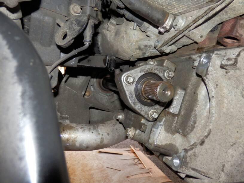

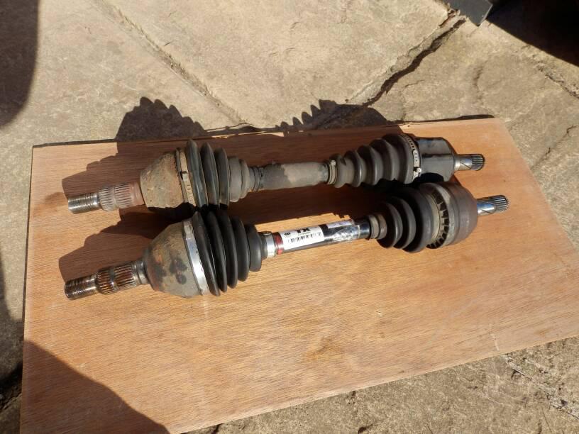

Ogy 0 Posted May 9, 2016 Ja sam rešio dugogodišnji problem vibracija tako što sam promenio kompletne poluosovine. Montirao sam osovine sa Vektre C, M32 menjač i auto kao nov. Neverovatan osećaj u vožnji!!! Quote Share this post Link to post Share on other sites
stefanan 33 Posted May 9, 2016 Koliko te izašla igranka? Quote Share this post Link to post Share on other sites
Ogy 0 Posted May 9, 2016 Obe osovine 200€ Ugradnja 3000 din. Ali do ovoga mnogo. 1. Polovne osovine od fiata 200€,pa ne valja. 2. Nove osovine i zglobovi do točka (ricambi zemu 300€), opet trese... I na kraju Opel osovine. Obavezno M32 menjač i uzeti aluminijumski nosač desne. Croma ima 3 rupe i za ovaj nosač,malo bliže menjaču,ali je ukupna dužina osovine ista. Sada se konačno vozim kao čovek... Quote Share this post Link to post Share on other sites
stefanan 33 Posted May 9, 2016 Izašlo te nažalost dosta. Jel si pre m32 imao c530? I koliko si menjač platio? Quote Share this post Link to post Share on other sites
Ogy 0 Posted May 9, 2016 Osovine moraju da budu od Vektre C sa M32 menjačem. Taj menjač je i na Cromi,samo nema oznaku na sebi. Izašlo me mnogo zato što sam rešavao problem standardno,sa fiat delovima. U početku nisam znao da je auto u principu isti kao Opel,razlikuju se samo nosači motora i još neke sitnice. Ovo sigurno rešava problem. Ja sam prezadovoljan kako se lepo ponaša u vožnji. Auto je čipovan,a ne osećaju se ni najmanje vibracije... Quote Share this post Link to post Share on other sites

Ogy 0 Posted May 4, 2019 Ne znam odakle si? Servis Kecman u saobraćajnoj školi u Zemunu. Majstor Petar 060 3164610 Reci mu da te poslao Ogi i da proveri koja strana trese. Može i leva da bude problem.(kod mene su bile obe) On može da nabavi celu novu poluosovinu SKF,italijansku,mislim da je pre dve godine bila oko 200€ Quote Share this post Link to post Share on other sites

Ogy 0 Posted May 28, 2019 Može da se nabavi nova SKF Košta 200€ Mislim da serviseri nabavljaju preko Wagena Od Vektre C pasuje,samo da je Vektra serija sa menjačem M32. Ja sam ih stavio obe i auto kao nov. Uzmi na Opel otpadu,traju 100 godina. Ali za desnu uzmi i onaj nosač što se šrafi na most. Croma ima rupe i za njega. Quote Share this post Link to post Share on other sites

Ogy 0 Posted May 29, 2019 Stavi ovo i uživaj. Ima dosta otpada za Opel. Maksimalno 100€ za komad. Quote Share this post Link to post Share on other sites
