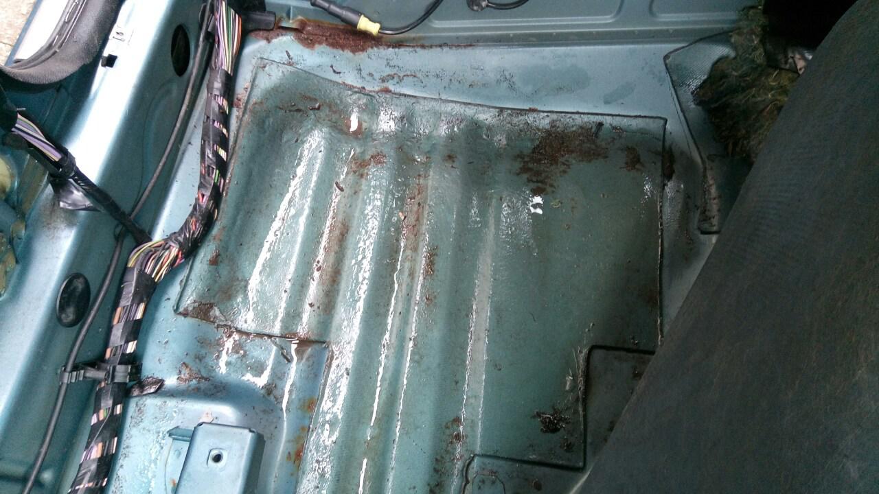

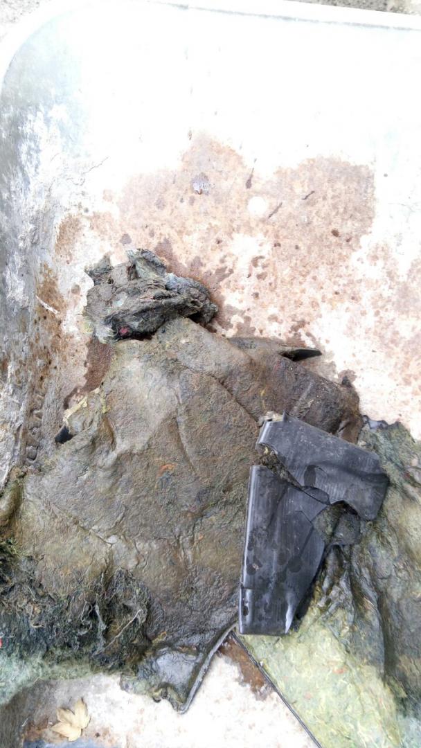

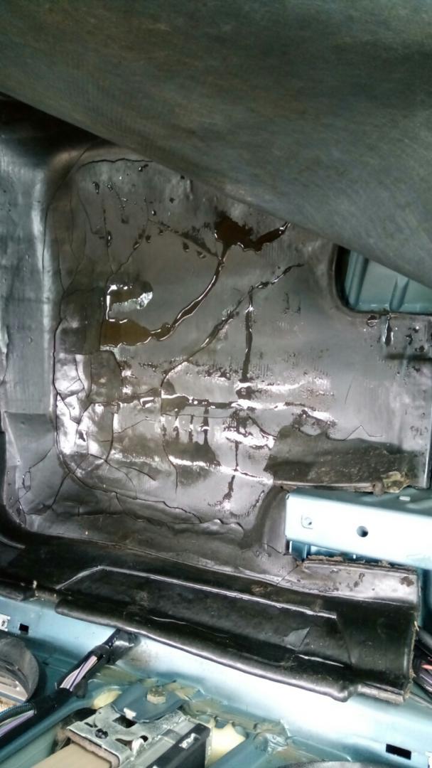

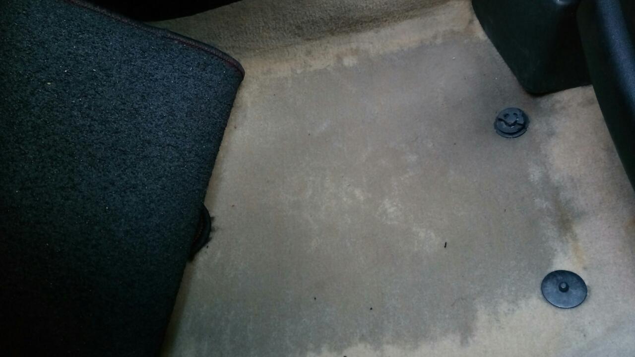

Logitech 0 Posted October 9, 2016 (edited) Pozdrav! Lancia Lybra, limuzina je u pitanju... Nakon ovih obilnih padalina u Sarajevu, ulazim jučer u auto i vidim da je poplava... Voda je samo na strani suvozača (prednja i zadnja). Na strani vozača je sve odlično, suho k'o barut. Odem u praonicu, prskao sa svih strana... Šajba, pragovi, itd. sve OK... Nigdje ne ulazi... Danas skidali sjedišta i tepih da vidimo stanje... Izolacija je totalno znači mokra bila i počela se raspadati. Sve što se raspalo smo izvadili i bacili... Očistio sam i odvodne kanale koji idu ispod haube sa kompresorom i šmrkom... Mnogo prljavštine je bilo... Mnogo... I opet šmrk i kvašenje... Čak smo kvasili i po odvodima i sve je bilo OK. Voda nigdje ne ulazi u automobil... Ako nisam riješio problem, ima li neko kakvu soluciju ili ideju od kuda bi voda mogla ulaziti? Hvala! P.S. Svakako ću unutrašnji pod odraditi sa zaštitama, ali tu je mnogo posla, pa kad uspijem naći vremena ide i to Edited October 10, 2016 by neshaoct spojeno Quote Share this post Link to post Share on other sites
MS PK 8314 Posted October 9, 2016 Zapusili se odvodni kanali , oni sto idu ispod plastike brisaca pa ti je voda usla kroz ventilaciju Quote Share this post Link to post Share on other sites
Logitech 0 Posted October 9, 2016 Kanali su baš bili začepljeni, ali sam ih odčepio sa kompresorom i šmrkom... I ja sumnjam na to... Nema šta drugo biti. Quote Share this post Link to post Share on other sites
MS PK 8314 Posted October 9, 2016 To je, nije nista drugo. Ne propuste vodu i ona se skuplja, penje nivo do resetke za ventilaciju i samo jurne unutra Quote Share this post Link to post Share on other sites
Logitech 0 Posted October 9, 2016 Eh, hvala puno Nasekirao se radi ovoga... Ali eto, valjda je riješeno. Quote Share this post Link to post Share on other sites
