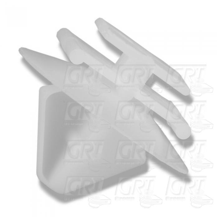

RubeJTD 0 Posted April 21, 2015 Ovako... Danas sam hteo da ofarbam lajsne na autu spolja. Skinuo sam napred,nazad, i na kraju sam krenuo da skidam sa vrata... Tu je nastao problem. Tu su neke bele zabice sa 2 sprata ...one su pukle a tesko ih je kupiti negde... Ajde da stvar bude gora, ne mogu se izvaditi iz vrata, neko mora se iznutra, mora se skidati tapacirung vrata da bi dosao do njih. Kako se skida tapacirung vrata prednjih i zadnjih? Radi se o FIAT Stilu sa 5 vrata, Dinamic oprema. Quote Share this post Link to post Share on other sites

asterix 7 Posted April 22, 2015 @ RubeJTD Druze nemoj da skidas tapacir vrata da bi te zabice izvadio.Sa spoljne strane i razbusi nekom burgijom i onda ih uteraj unutra,a druge imas da kupis na bubanj potoku,mislim da je oko 15-20 dinara komad.Pitaj clana saledelagano,mislim da je on farbao lajsne pa jurio te zabice.A mozda mogu yabice da se iscupaju i nekim tankim klestima,spiccangle ili slicno??? Quote Share this post Link to post Share on other sites
RubeJTD 0 Posted April 22, 2015 @ retrovizor Kada skines tapacir, nemoj te skidati onaj metalni poklopac gde je staklo, nego skinite zvucnik, podignite staklo i imate dovoljno prostora da gurnete ruku unutra i proceprkate sta vam treba... Upravo narucen znak i zabice. Cena znaka je 1560 rsd. a zabica komad je 38 rsd. + Postarina... Zabice se ne mogu (Po koja ispadne cela ali jako tesko....) iscupati glava ostaje a ovaj drugi deo ide napolje... raspada se, od starosti.... pa da ne zveci unutra, sve sam povadio a lajsne ofarbao sprejom za plastiku, tako da samo da stigne znak i zabice pa na posao Hvala vam u svakom slucaju Sve slike stavljam u temu stajling stilo za par dana, da vidite mojih ruku delo. Samo je potrebno da volite svog Stila i da budete decko sa STILOM! Quote Share this post Link to post Share on other sites
Ivan 22118 Posted April 22, 2015 (edited) Sa spoljne strane i razbusi nekom burgijom i onda ih uteraj unutraPa da mu zveckaju u vratima, ako sam dobro razumeo savet? Edited April 22, 2015 by Ivan Quote Share this post Link to post Share on other sites
saledelagano 26 Posted April 22, 2015 Druze nemoj da skidas tapacir vrata da bi te zabice izvadio.Sa spoljne strane i razbusi nekom burgijom i onda ih uteraj unutra,a druge imas da kupis na bubanj potoku,mislim da je oko 15-20 dinara komad.Pitaj clana saledelagano,mislim da je on farbao lajsne pa jurio te zabice.A moyda mogu yabice da se iscupaju i nekim tankim klestima,spiccangle ili slicno??? Ja sam uredno kupio zabice i pre nego sto sam poceo taj poduhvat, vecina se raspala ali bukvalno sto i nije cudno jer su stare. Mogu da se cupaju oni spicanglama, ili da se uteraju unutra srafcigerom obicnim, stoji to da posle mogu da zveckaju. Quote Share this post Link to post Share on other sites
