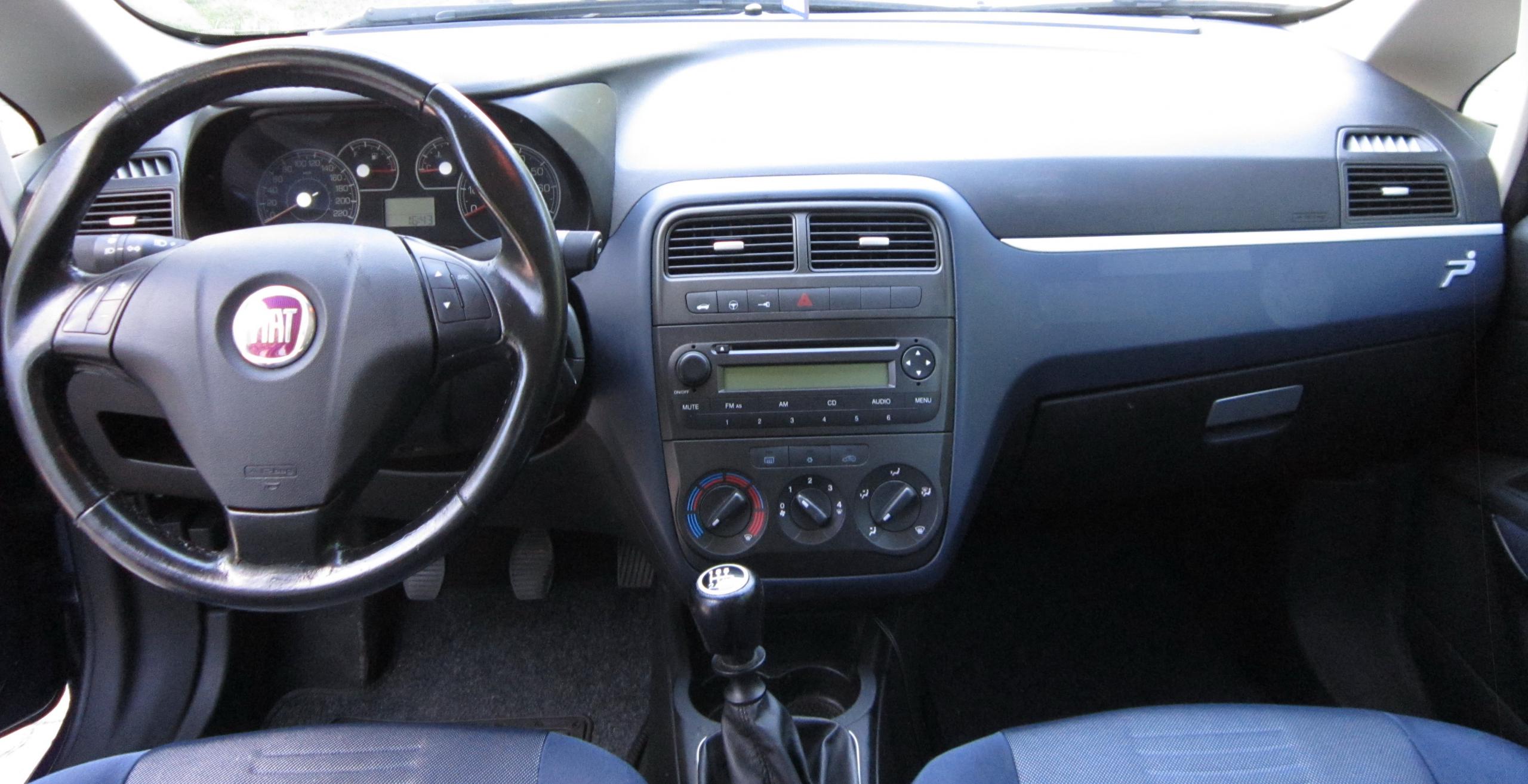

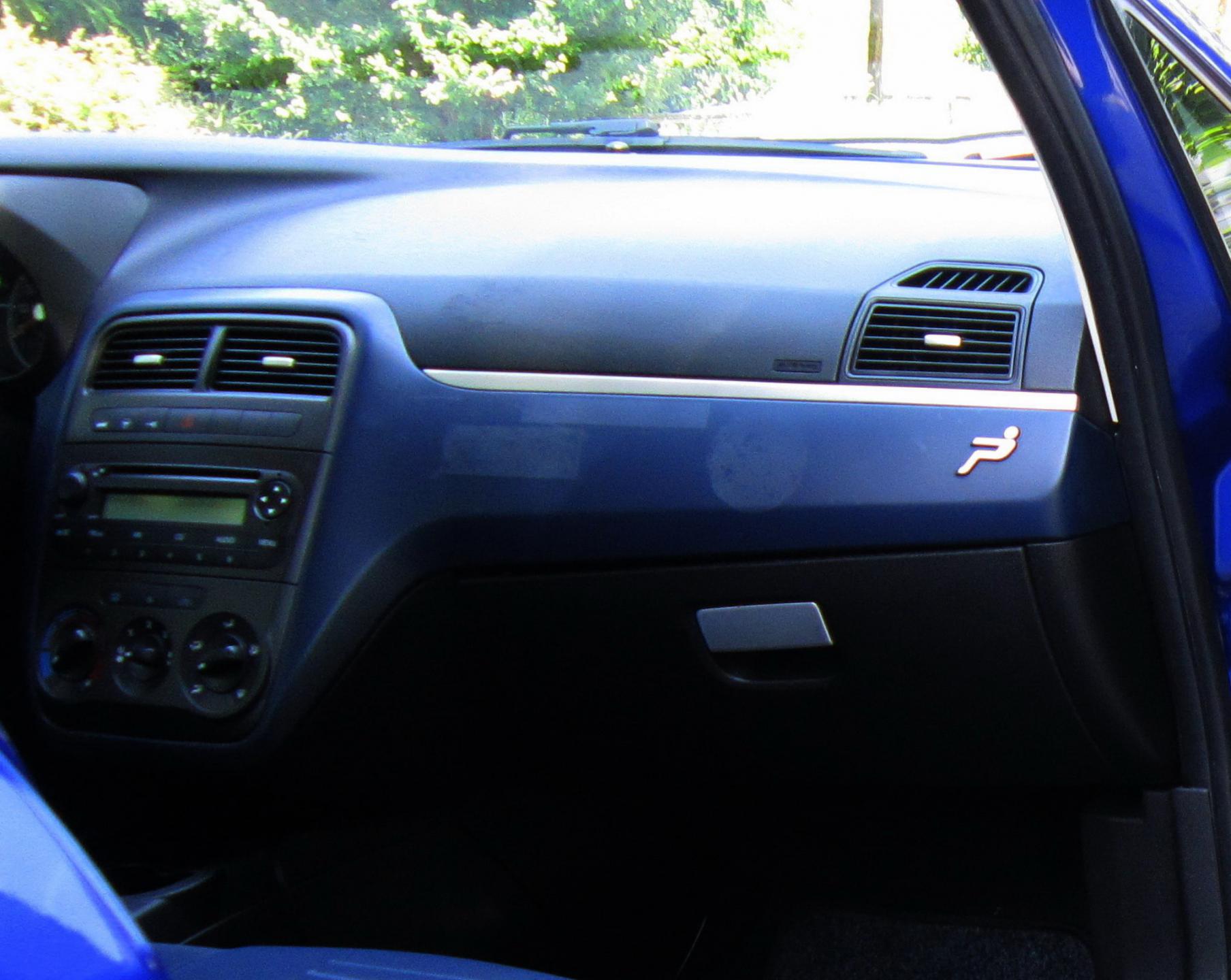

zokivs 0 Posted June 14, 2014 Hocu da zalepim karbon na instrument tabli-konzoli u grande Puntu . Ne znam kako skinuti ovaj plavi deo? Može li to neko vičan da zalepi na licu mesta? Vidi se da je neko pre mene lepio neke nalepnice pa su ostali tragovi lepka..... Quote Share this post Link to post Share on other sites
Djole_M 189 Posted June 14, 2014 Ko god radi sa folijama-ko lepi folije,može da ti odradi .... Quote Share this post Link to post Share on other sites
zokivs 0 Posted June 14, 2014 Misliš bez skidanja? Evo ovako nesto bih zeleo.... Quote Share this post Link to post Share on other sites
Djole_M 189 Posted June 14, 2014 ma da ,mislim da može bez skidanja..... Quote Share this post Link to post Share on other sites
beli_Punto 123 Posted June 14, 2014 Zivci, strpljenje, fen i dobra folija ... Quote Share this post Link to post Share on other sites

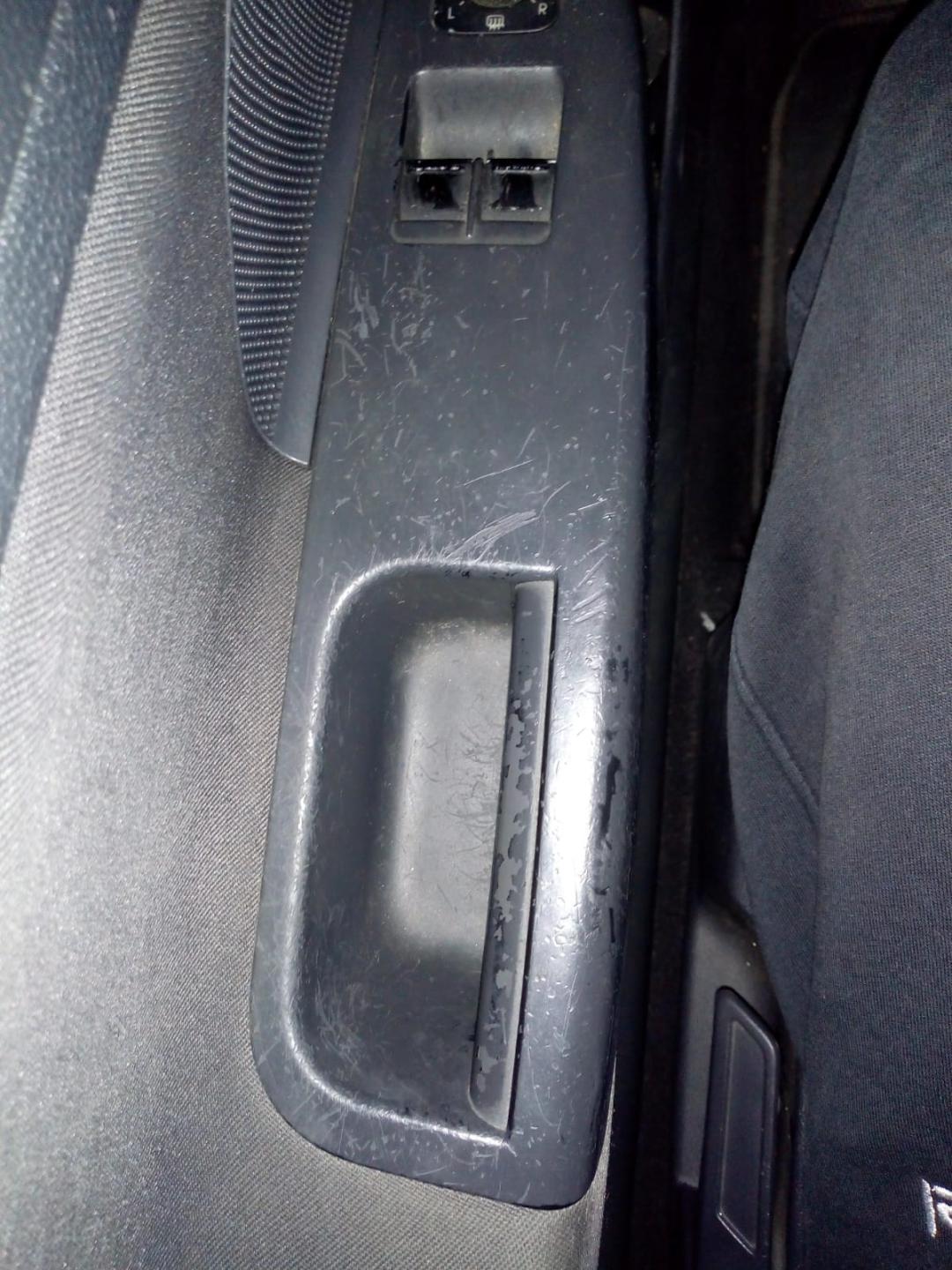

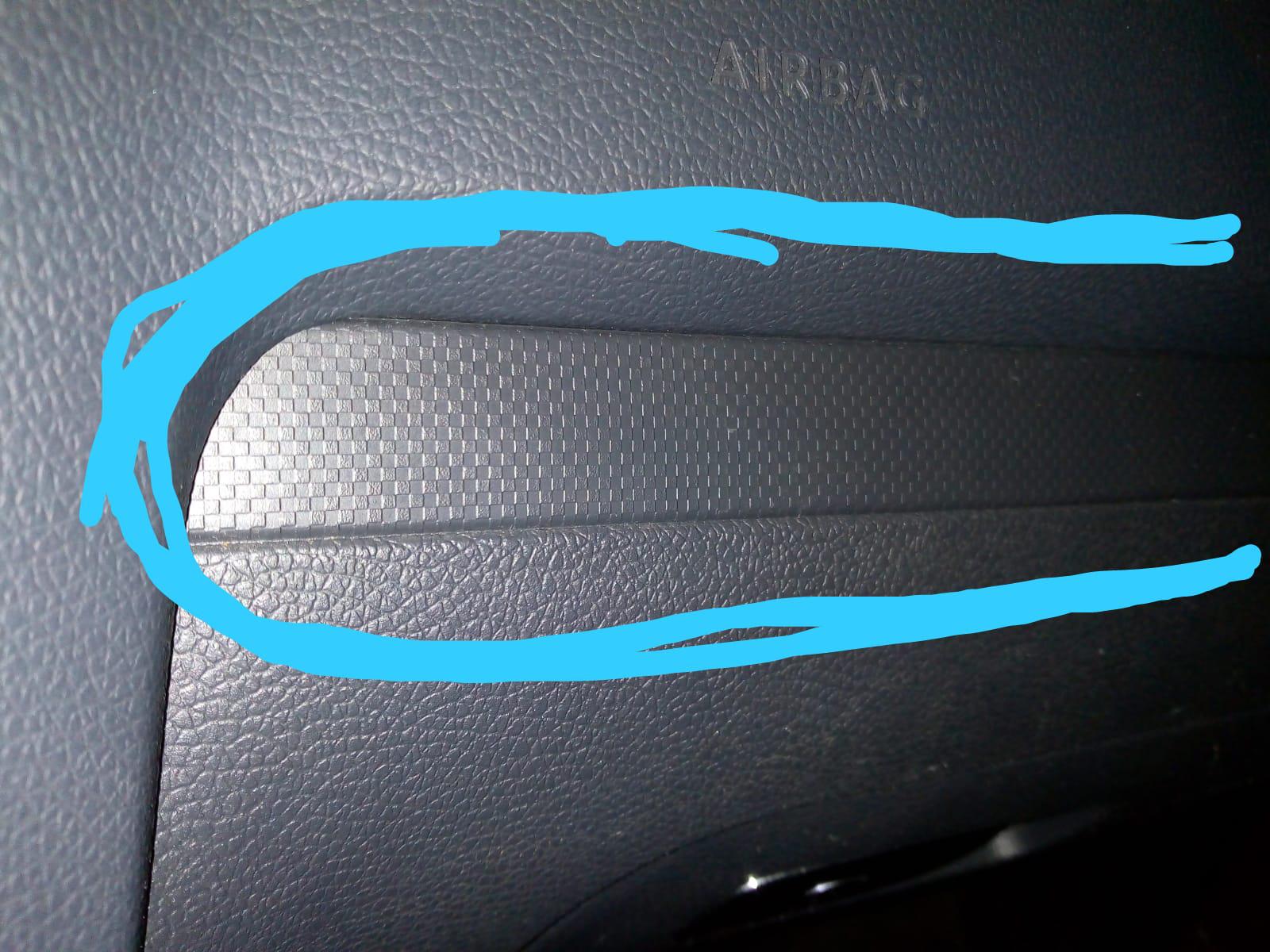

Dušan Golf5 0 Posted March 26, 2019 (edited) Zdravo, zanima me da li se neko razume. Hoću da stavim karbon foliju u unutrašnji deo kola ali površina je izgrebana. Da li folija može da se postavi preko toga ili je potrebno šmirglati, ili postoji bolje rešenje? Hvala unapred, slika za ovo pitanje biće prva u prilogu, a drugo pitanje je- Da li na površini sa druge slike može da se stavlja isto karbon folija? Edited March 26, 2019 by neshaoct spojeno Quote Share this post Link to post Share on other sites
neshaoct 9740 Posted March 26, 2019 @Dušan Golf5 Pogledaj sada, nakon spajanja tema, sve ranije napisano u temi na kojoj smo. Videćeš da je bitnija tehnika i grejanje fenom, od tih sitnih oštećenja. Koliko vidim gore, @bane1321 je pre dosta godina radio na Golfu karbonsku foliju baš za te prekidače... Quote Share this post Link to post Share on other sites
