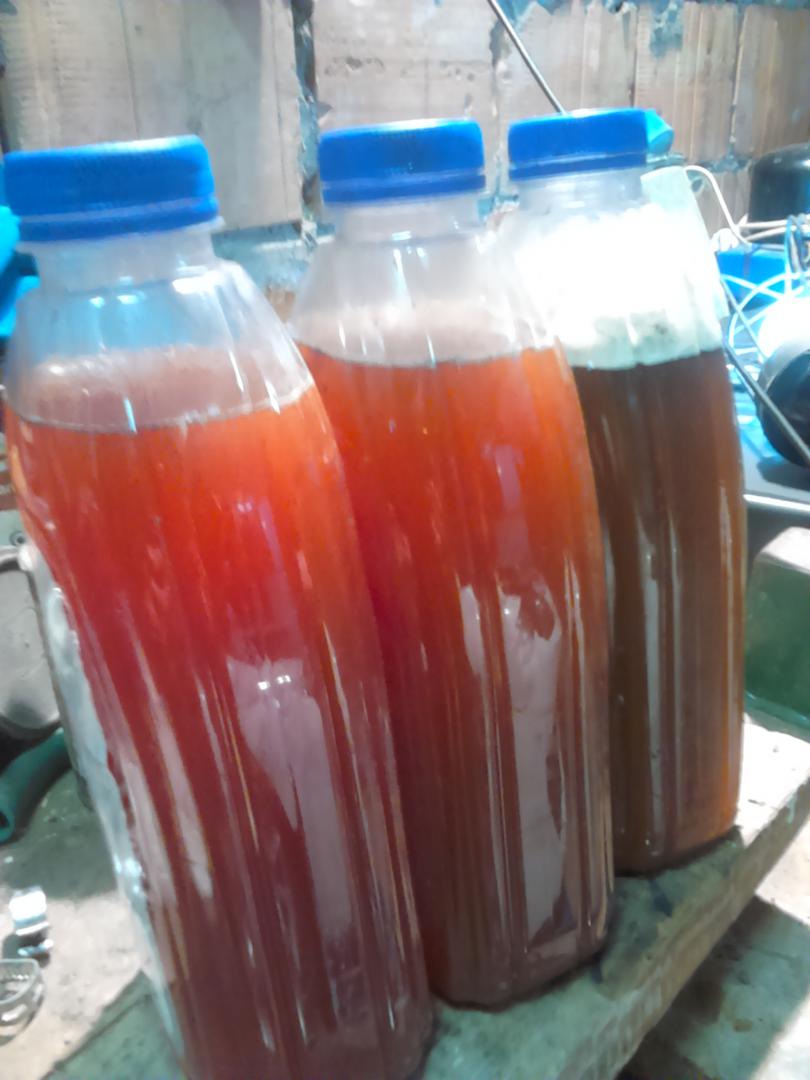

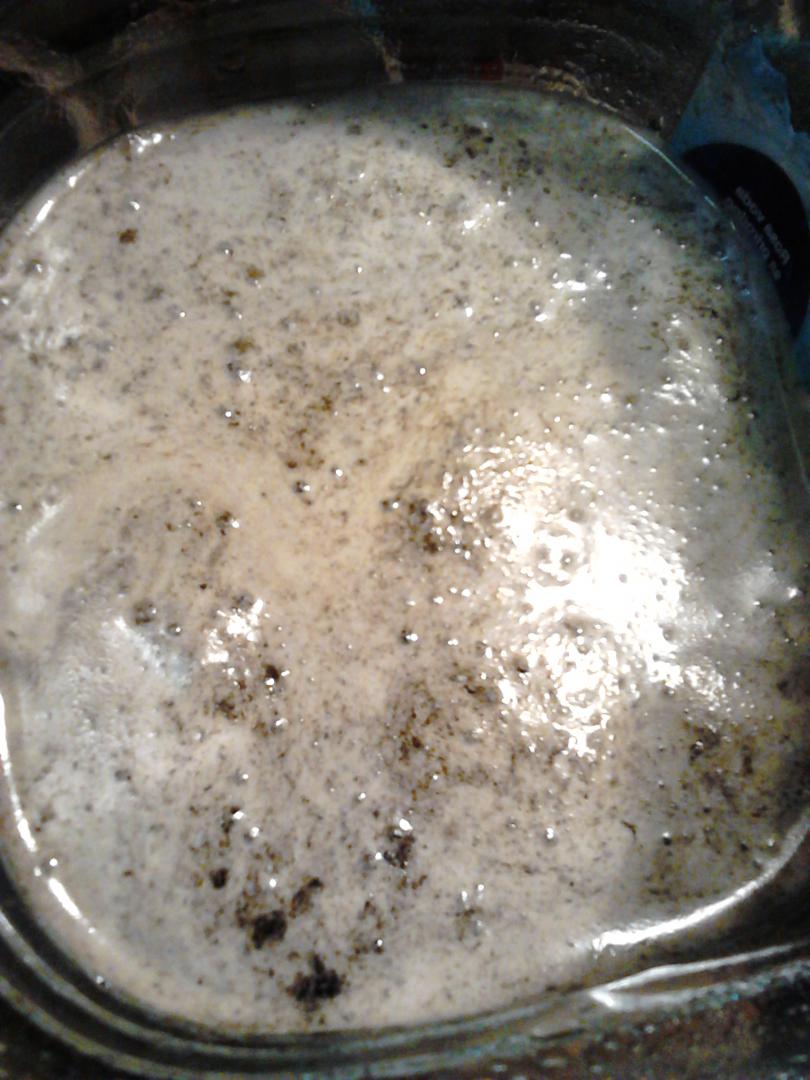

nikola_xpress 53 Posted October 5, 2017 Ventil mi rece majstor da se okrene za 90 stepeni pa izvuce za malo. Kod mene je to ocigledno zapeklo i nece da izvuce ni malo. Posto nisam hteo da se njakam sa skidanjem creva i fabrickih selni, zavukao sam crevo koliko je moglo u donje crevo na posudi i pomocu sprica izvlacio po litar tecnosti ulivsi svaki put novi litar, upalio, ugasio, sacekao 10min pa ponovo dok se nije tecnost razredila na boju na koju treba da lici. Quote Share this post Link to post Share on other sites
