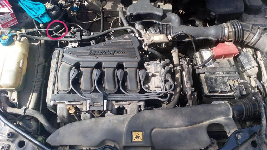

kreator 289 Posted March 21, 2019 Nema taj motor regulator pritiska goriva..Jel ti normalno pali kad je vruć? Quote Share this post Link to post Share on other sites

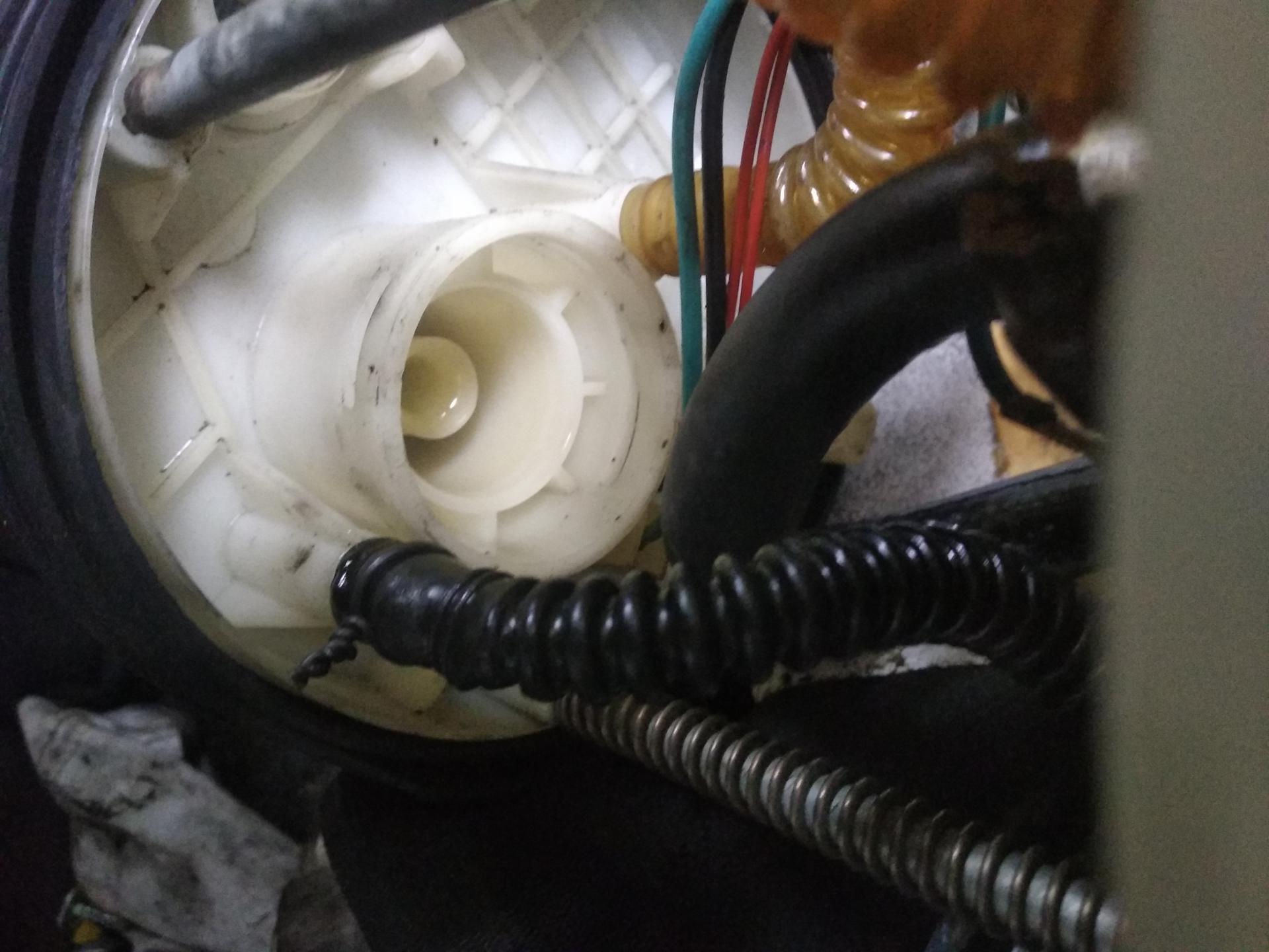

Mijailović P. 3728 Posted March 21, 2019 (edited) Obratiti pažnju! Edited January 4, 2020 by neshaoct prebacio sliku na FLCS server 1 neshaoct reacted to this Quote Share this post Link to post Share on other sites
hgt 6 Posted March 21, 2019 On 3/21/2019 at 1:11 AM, kreator said: Nema taj motor regulator pritiska goriva..Jel ti normalno pali kad je vruć? Kad je vruc motorbi ugasim auto i hocu opet da ga upalim daleko brze upali On 3/21/2019 at 6:17 AM, Mijailović P. said: Obratiti pažnju! To crevo je bilo uvrteno i duze u obliku federa , ne znam zasto ga je majstor skratio , a zasta sluzi to crevo ? Quote Share this post Link to post Share on other sites
Mijailović P. 3728 Posted March 21, 2019 To je veza sa evap posudom a uskoj vezi je sa snabdevanjem goriva. Možda je problem povezan sa tim. Quote Share this post Link to post Share on other sites

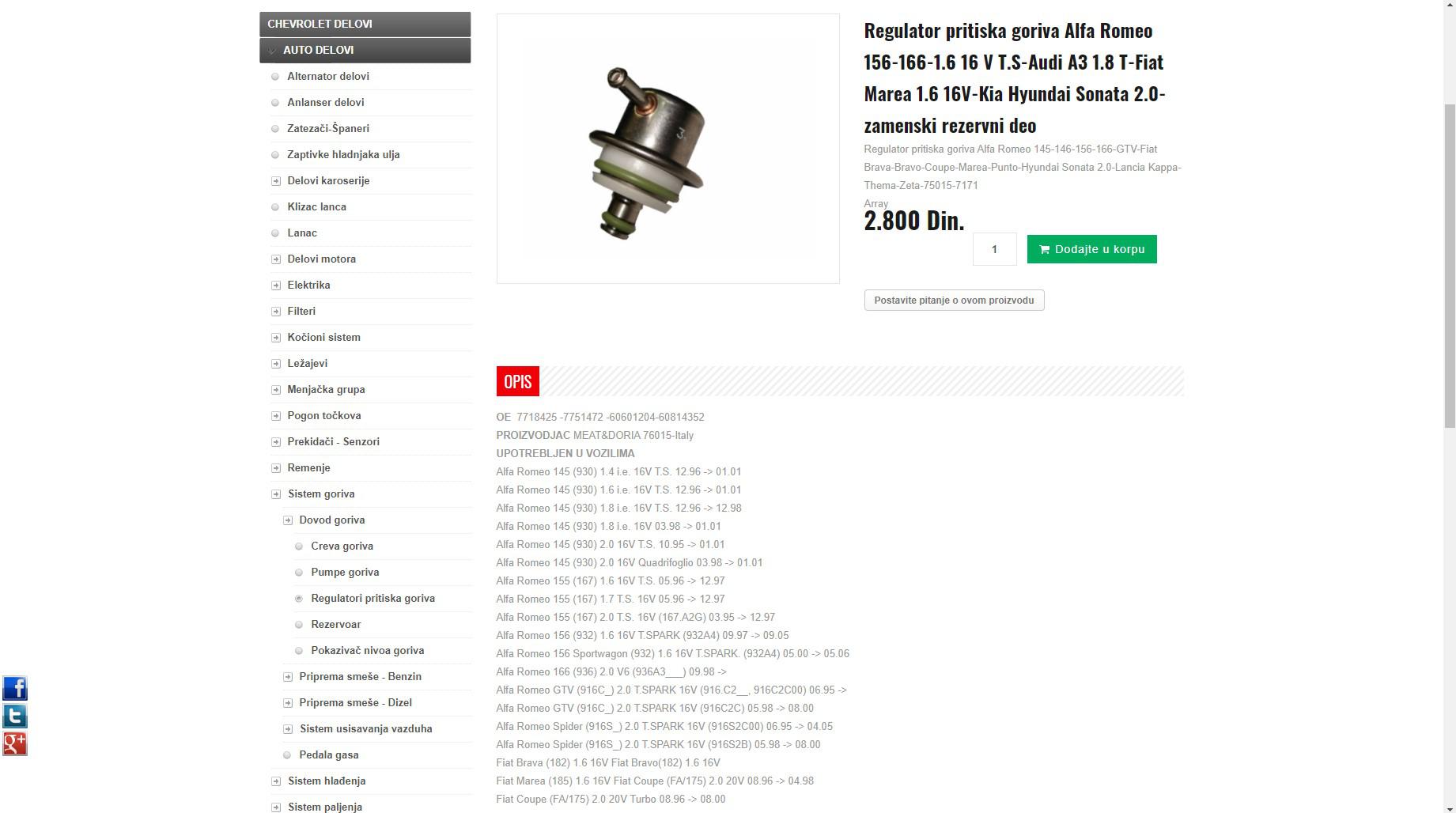

neshaoct 9740 Posted January 4, 2020 @Vladan035 Na nekom od otpada, ali nešto ne znam da li će ti iko prodati samo regulator, već ide zajedno sa pumpom. Kome će oni posle prodati pumpu koja ne može da radi jer nema regulator pritiska goriva... Ili, imaš npr. ovde nov za 2.800 dinara. Quote Share this post Link to post Share on other sites
Vladan035 1 Posted January 4, 2020 Upravu si za to,ja bi ga kupio novog samo što je taj regulator bez one lulice gde ide crevo Quote Share this post Link to post Share on other sites

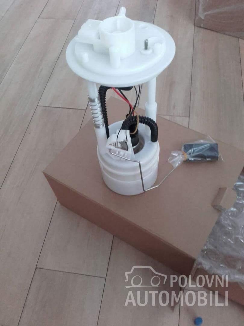

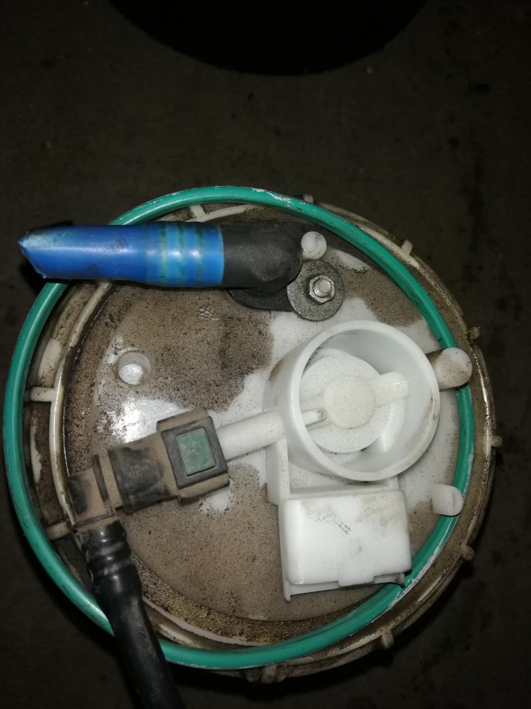

hgt 6 Posted June 5, 2020 Fiat bravo 1.6 16v 2001 god , regulator pritiska goriva se nalazi na samoj pumpi goriva e sad zanima me da li moze da se kupi novi i da se zameni ili mora cela nova pumpa da se kupi ? Quote Share this post Link to post Share on other sites
Dexa313 13 Posted June 6, 2020 Meni je bila procurela pumpa na regulatoru pritiska . Na forumu su mi neki ljidi preporucili da moze da se zalepi sa super lepkom i sodom bikarbonom. Sto sam ja uradio i drzalo je. Nazalost kasnije je crkao i motor . Jer auto nije dugo vozen , pa se onda benzin pocne razdvajati i prave se neke gromuljice smole koje sjebu pumpu. Tako da sam zamenio drugom polovnom. Koliko znam ne moze se posebno samo zameniti regulator pritiska , osim da padne neko budzenje. I ako budes menjao pumpu goriva , dobro obrati paznju na precnik pumpe. Iako izgledaju indeticno ima ih u bar dve velicine. Ja sam kupio pumpu na oko indeticna ali kad sam je gurno u rezervar nisam mogao je pritegnem jer je bila malo manja , za neka tipa 2 cm. Pa je palo budzenje. Quote Share this post Link to post Share on other sites
hgt 6 Posted June 6, 2020 Ja sam stavio od fiat bravo 1.2 16v uklapa se samo sto nema filter goriva na njoj a original pumpu nikako ne mogu da nadjem Quote Share this post Link to post Share on other sites

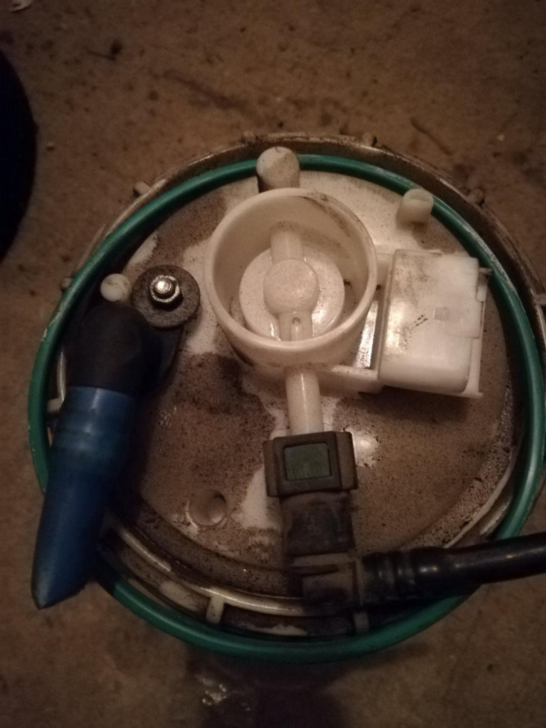

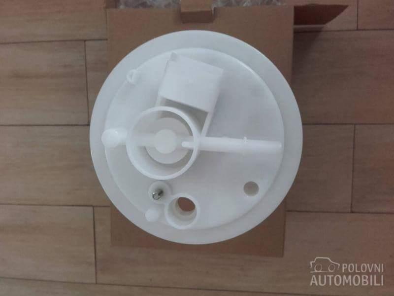

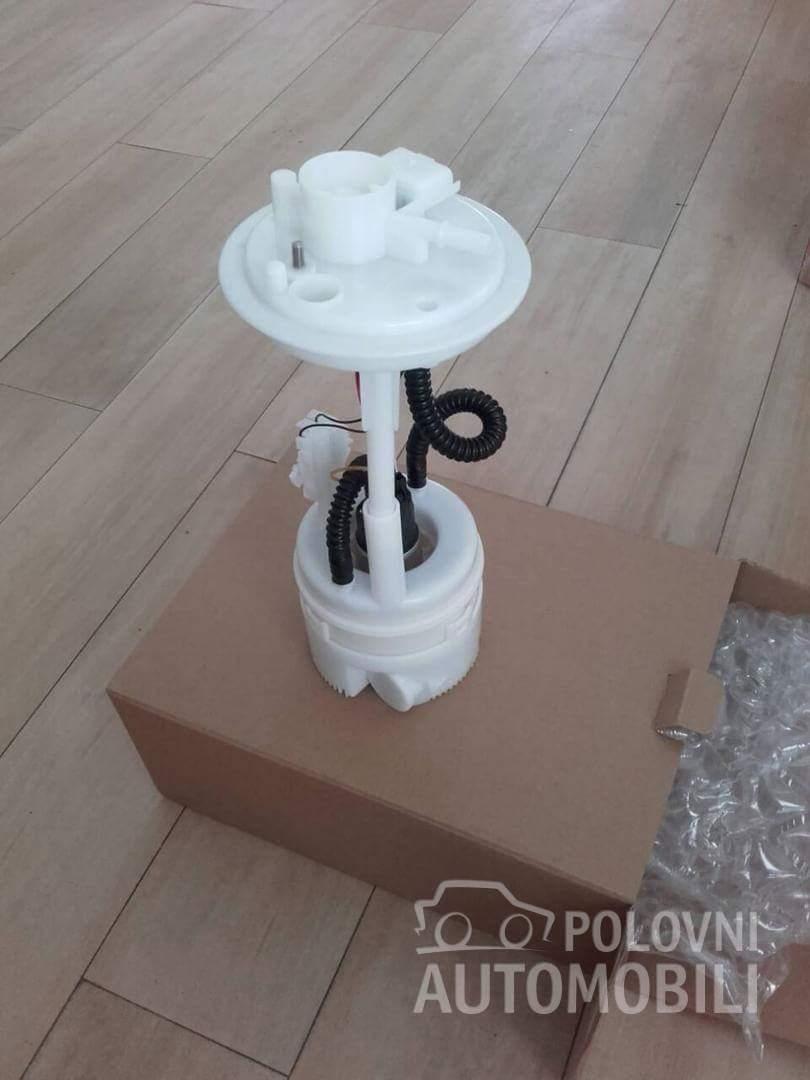

hgt 6 Posted July 15, 2020 Fiat bravo 1.6 16v 2001 god , danas sam saznao da na ovoj novijoj pumpi za ovaj model automobila regukator pritiska goriva se nalazi u donjem delu pumpe ili ga uopste nema , meni je pumopa stigla bez tog regulatora u gornjem delu ispod caske , na staroj pumpi je regulator upravo tu bio u girnjem delu ispod casice. Quote Share this post Link to post Share on other sites

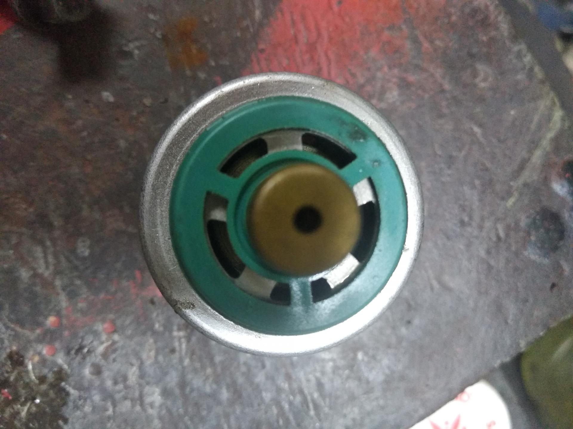

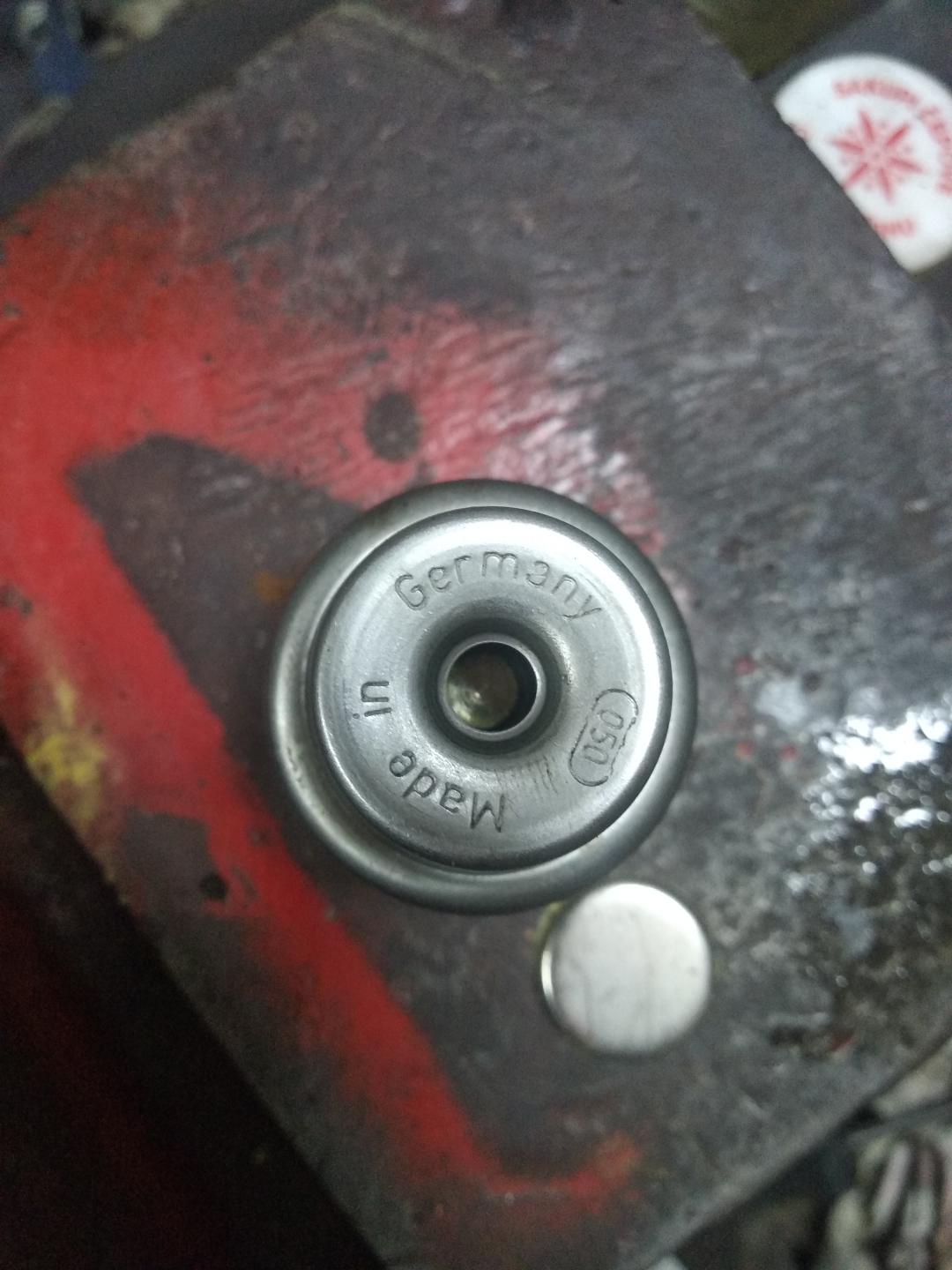

hgt 6 Posted July 15, 2020 Ja ovde nigde ne vidim regulator pritiska goriva , zna le neko o cemu se radi ovde? Quote Share this post Link to post Share on other sites

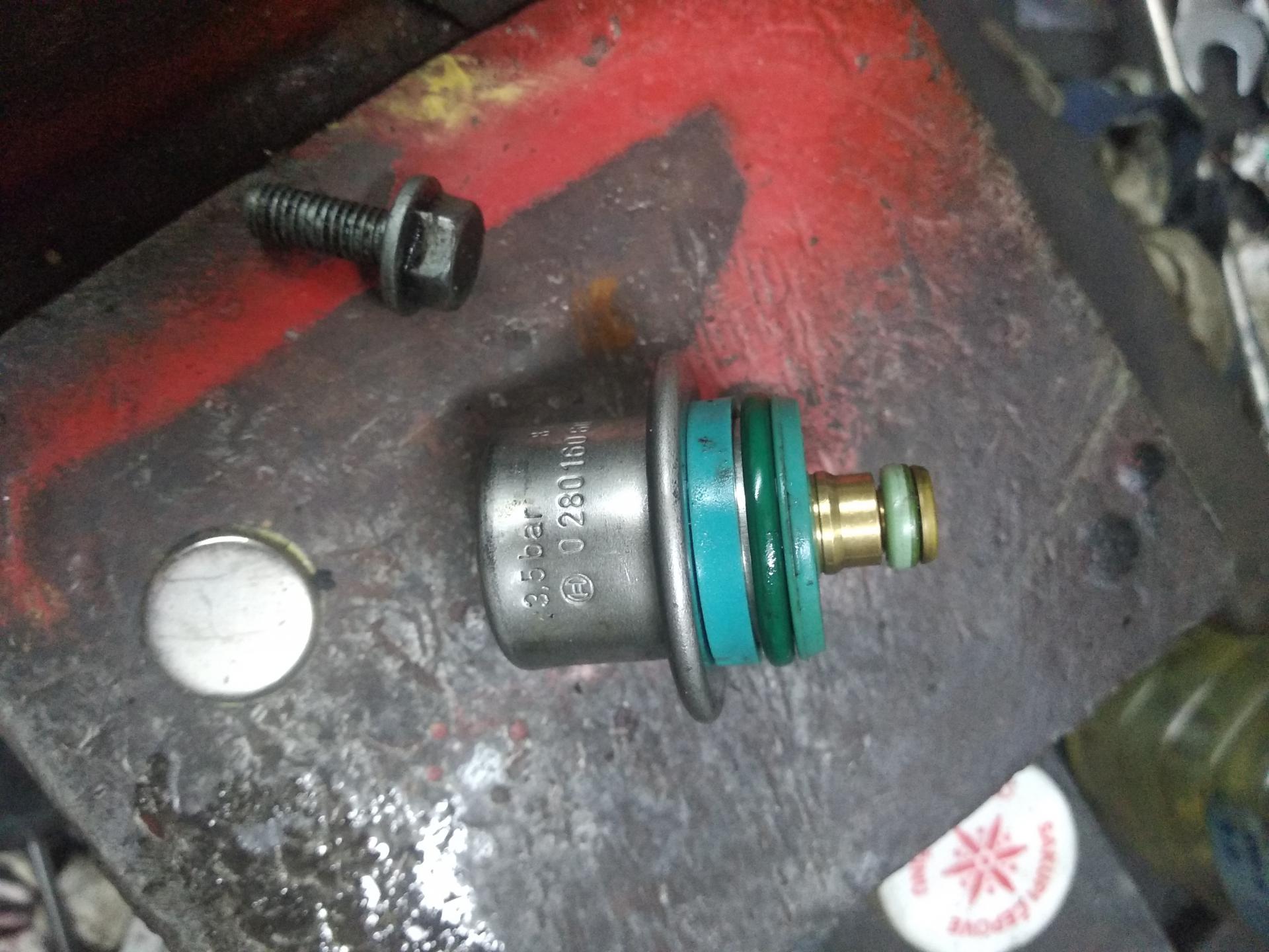

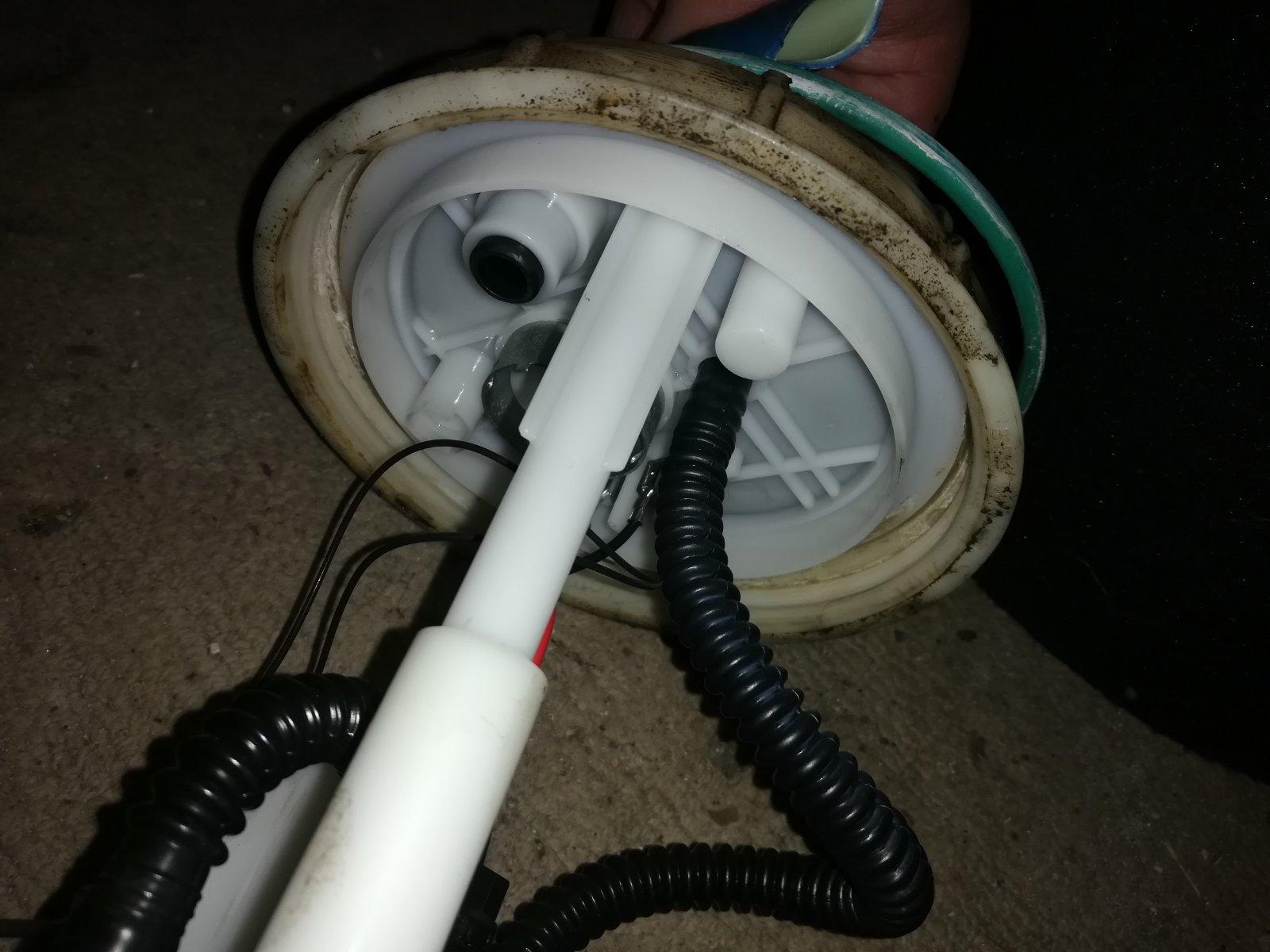

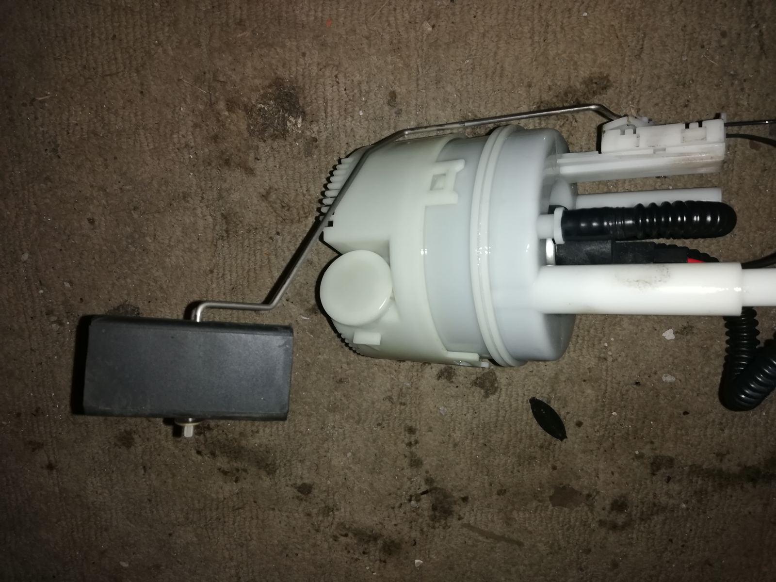

hgt 6 Posted July 15, 2020 (edited) Ipak se regulator pritiska goriva nalazi u donjem delu filtera kod ovog malog cepica otvorio sam ga i tu se vidi regulator , izmesten je namerno da ne bi probio u casicu u gornjem delu , kszu da su to novije pumpe ima na oglasima je prodaju nova 60 e. Edited July 15, 2020 by neshaoct formatiranje 1 neshaoct reacted to this Quote Share this post Link to post Share on other sites
