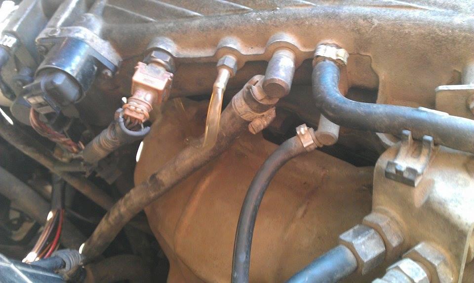

Da li Fiat Bravo 1.6 16 v 1997god.sa metalnom usisnom granom ima regulator pritiska goriva i gde se on nalazi,ako moze slika!!

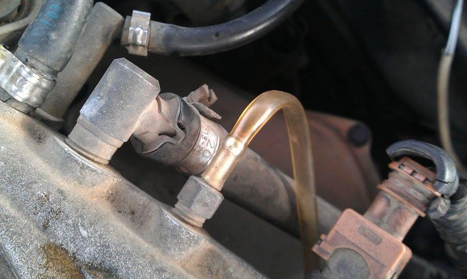

pozz sta je ovo posto mi deluje kao da pravi vakum i ovo crevo mi skupilo dosta?

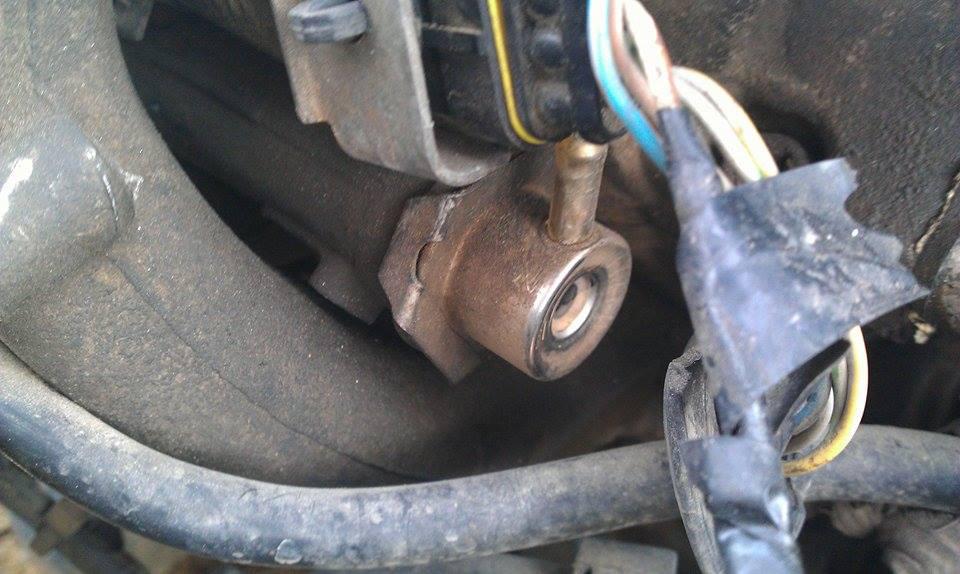

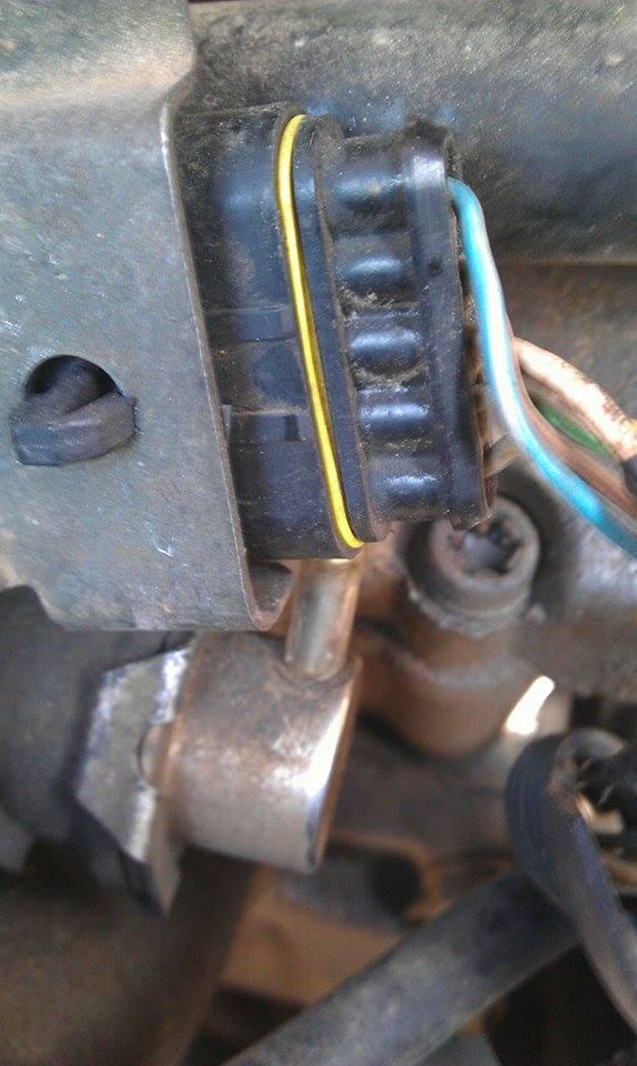

fiat bravo 1.6 16V 1996 god pokusacu bolje sliku sutra da uslikam znaci crevo mi stislo kao da je vakum unutra da l treba tako ili ne? inace vozim ga na plin pa mi dizne zapekle pa nema dobar rad na benzinu da l je moguce zbog toga nesto?
Prva slika je vod benzinskih dizni. Sa slike ne vidim problem.
Druga slika pokazuje nestručno odrađen vakum na gasnom isparivaču. Pod hitno menjaj.

Od prve slike ispod tog konektora to cudo vodi do gore gde se vidi to providno crevo, sta treba da menjam?
Loše slike, ispravljam se.
Dakle, nisam do sada video ovakvo rešenje ali, neko je vezao vod benzinskih dizni na usis. (za ovo treba bolja slika)
Znači da ventil nž railu/vodu pušta, pa kao da se ne bi rasipalo gorivo vratili ga na usis. Svašta!
Nađi pouzdanog majstora da reši ovu glupost.
sa kosova sam tako da pouzdan majstor nema za fiat ima ali siptari a cim vide da si Srbin udaraju cene ko nenormalni, moze li to nesto uradi sam varijanta? postavicu bolje slike kasnije
znaci to providno crevo mi povezano sa regulatorom pritiska goriva pa vodi gore na usis da li treba tako da bude?
Nije to regulator pritiska goriva, bar ne bi trebalo da bude. Tu se isteruje vazduh iz sistema /raila.
Treba da bude zatvoren, sem u slučaju koji sam naveo.
Ovako ubacuje benzin u usisnu granu i povećava /pojačava smešu, što nije dobro.
Proističe da znog toga lošije "ide" na benzin.
Obično je jedno crevo vezano za regulator pritiska. Preko tog vakuuma smanjuje se pritisak u railu tj regulator pritiska ranije otvara. Cela je fora da pri paljenju ima veći pritisak ubrigavanja.
Zeznuto je kada ode membrana u reg. pritisaka onda svo gorivo završi preko vakuum creva u usis tj motor.

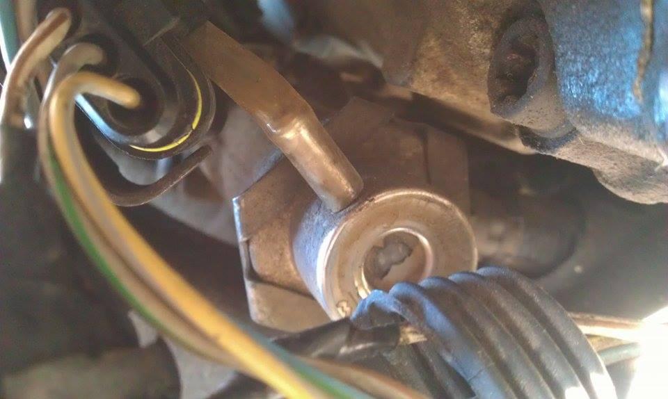

znaci taj regulator (ako je regulator) nalazi se ispod tih kablova od svecica pored tog konektora pa crevo to providno ide iz njega do gore na usisu

Malo sam se edukovao i priznajem gresku !
Jeste regulator pritiska goriva i treba proveriti pritisak goriva obzirom da je problem u radu na benzin.
Svakako zameniti to sugavo crevo nekim homologovanim.
Jos jednom se izvinjavam zbog greske!
koje crevo to providno? i da l treba da ide znaci iz regulatora do gore na usis ili ne?

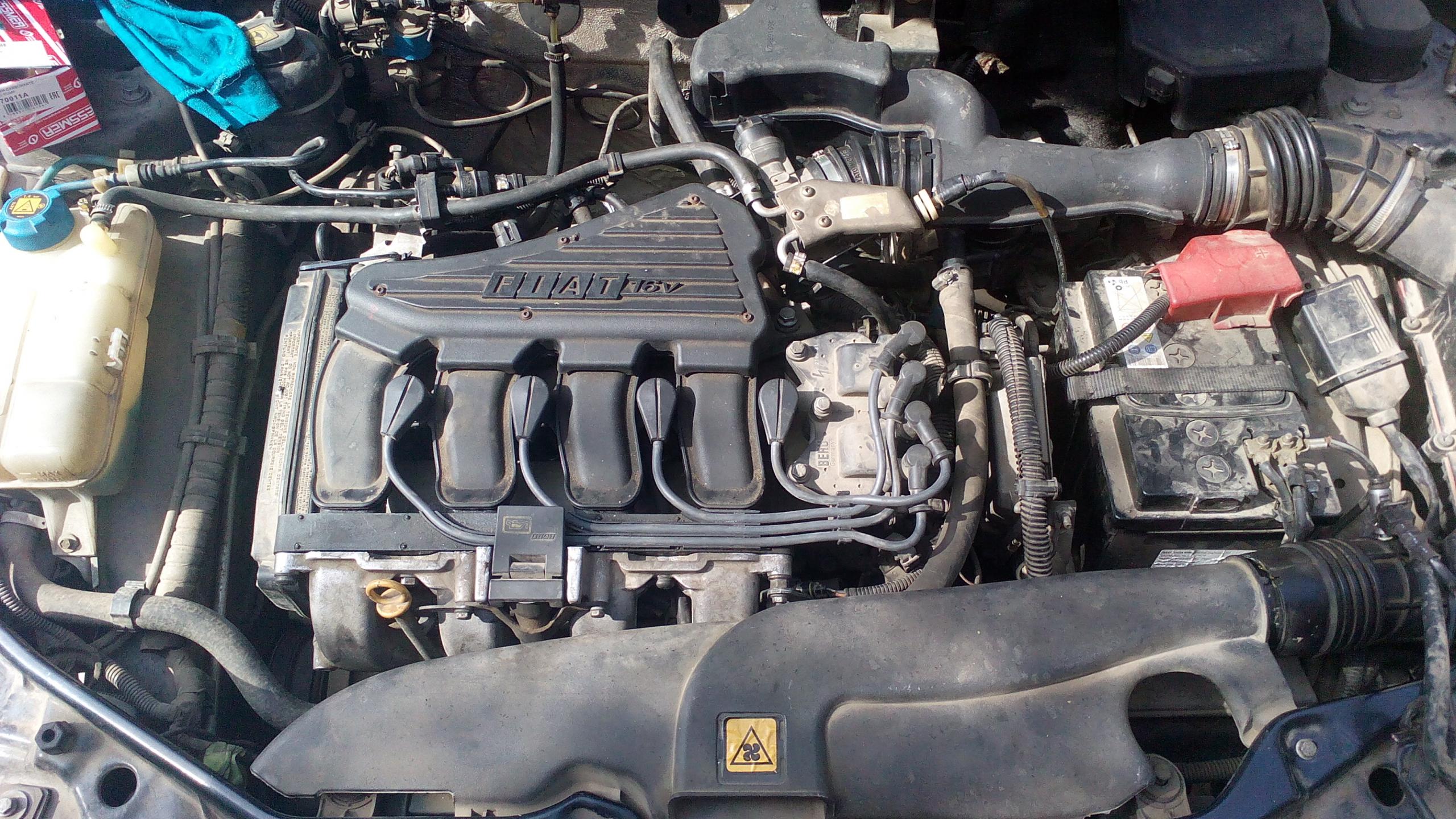

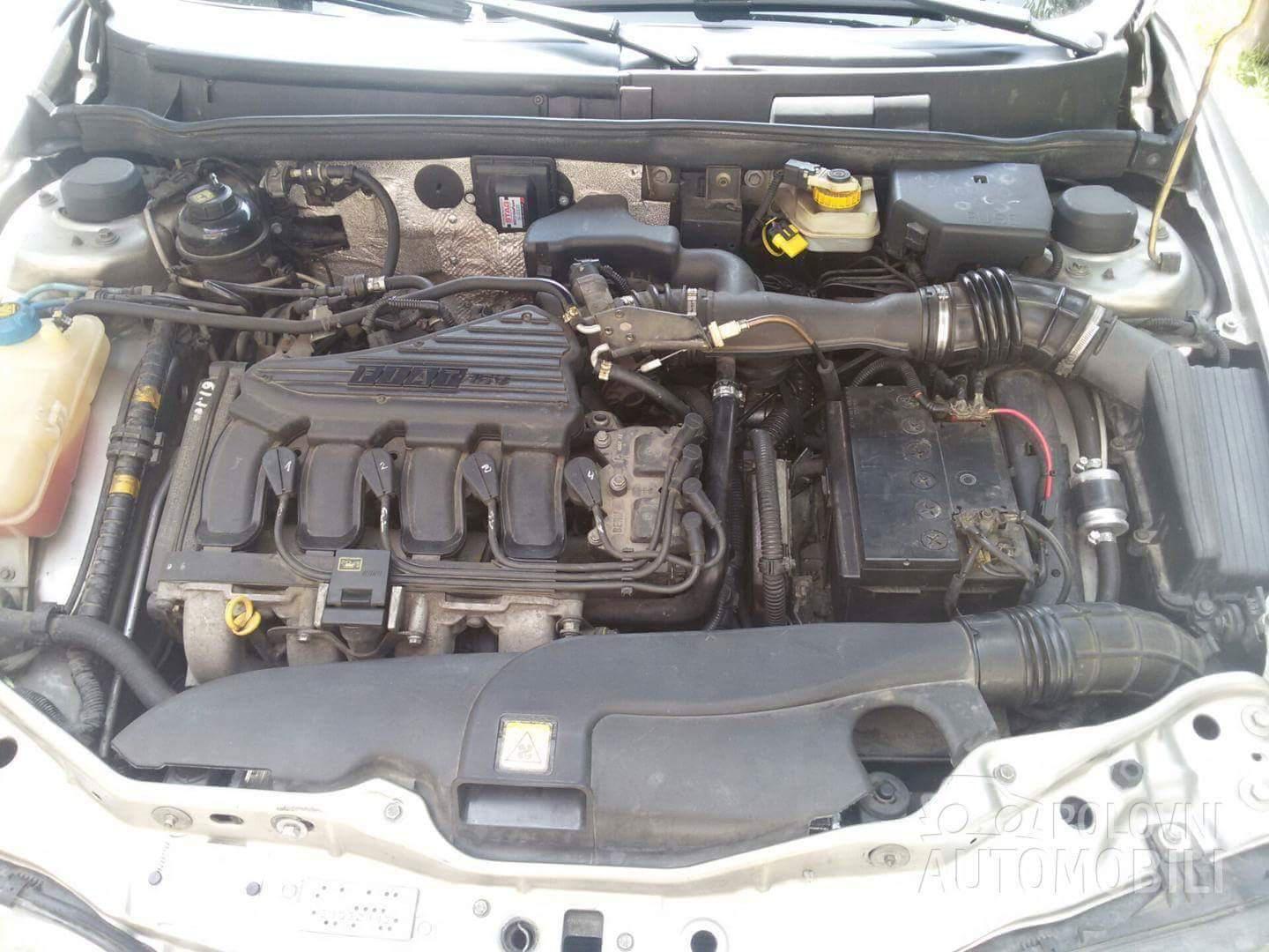

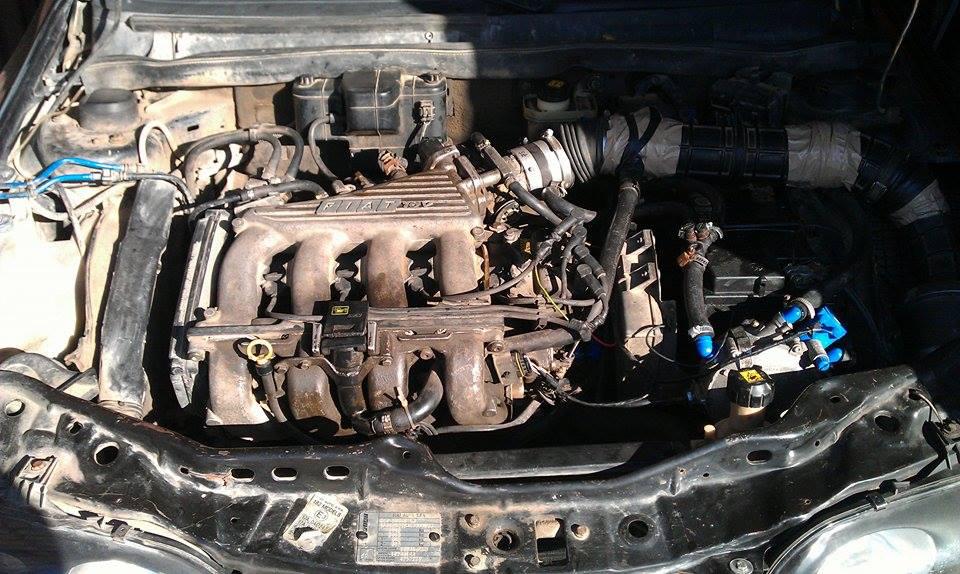

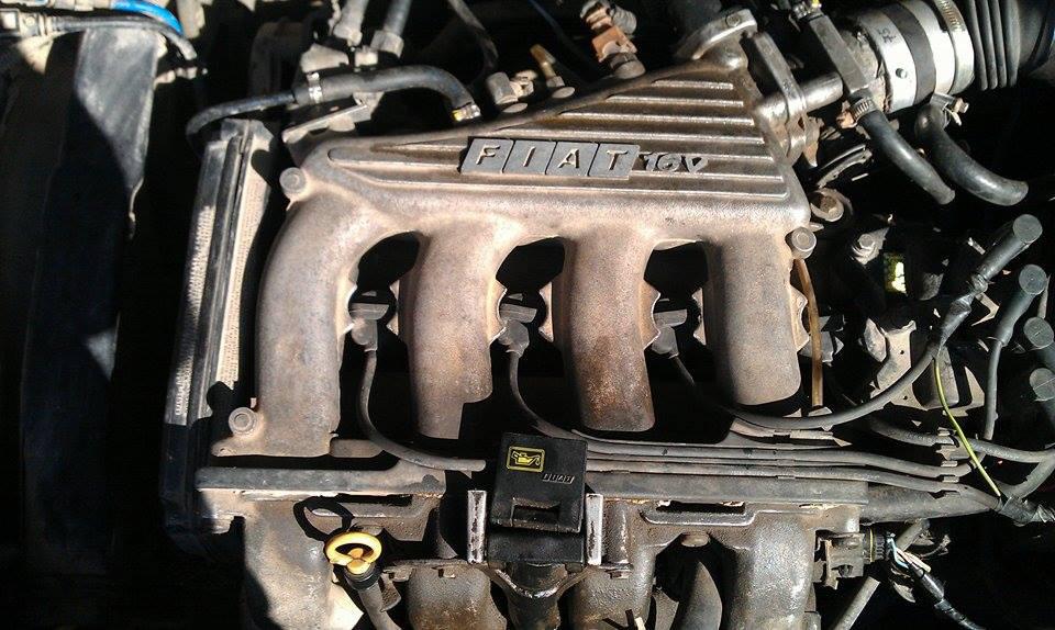

po slikama ovako je l deluje da je sve ok ili je nesto premestano posto sam auto kupio skoro pa ne znam kako sta treba da bude
Vakuum crevo ima funkciju da smanji pritisak goriva u vodu. Recimo pre verglanja 2,5 bara a kar motor krene sa radom vakuum smanji na 2. Cifre su odokativno napisane ali veći pritisak može da utiče na količinu ubrizganog goriva.
sta mu je onda sto mi ne radi lepo na benzin, na leto sam planirao da kupim onu tecnost za pranje dizni pa da sipam u rezervoar, mada kad dam kontakt zuji pumpa za gorivo par sekundi i stane ne zuji iritantno ali zuji priguseno

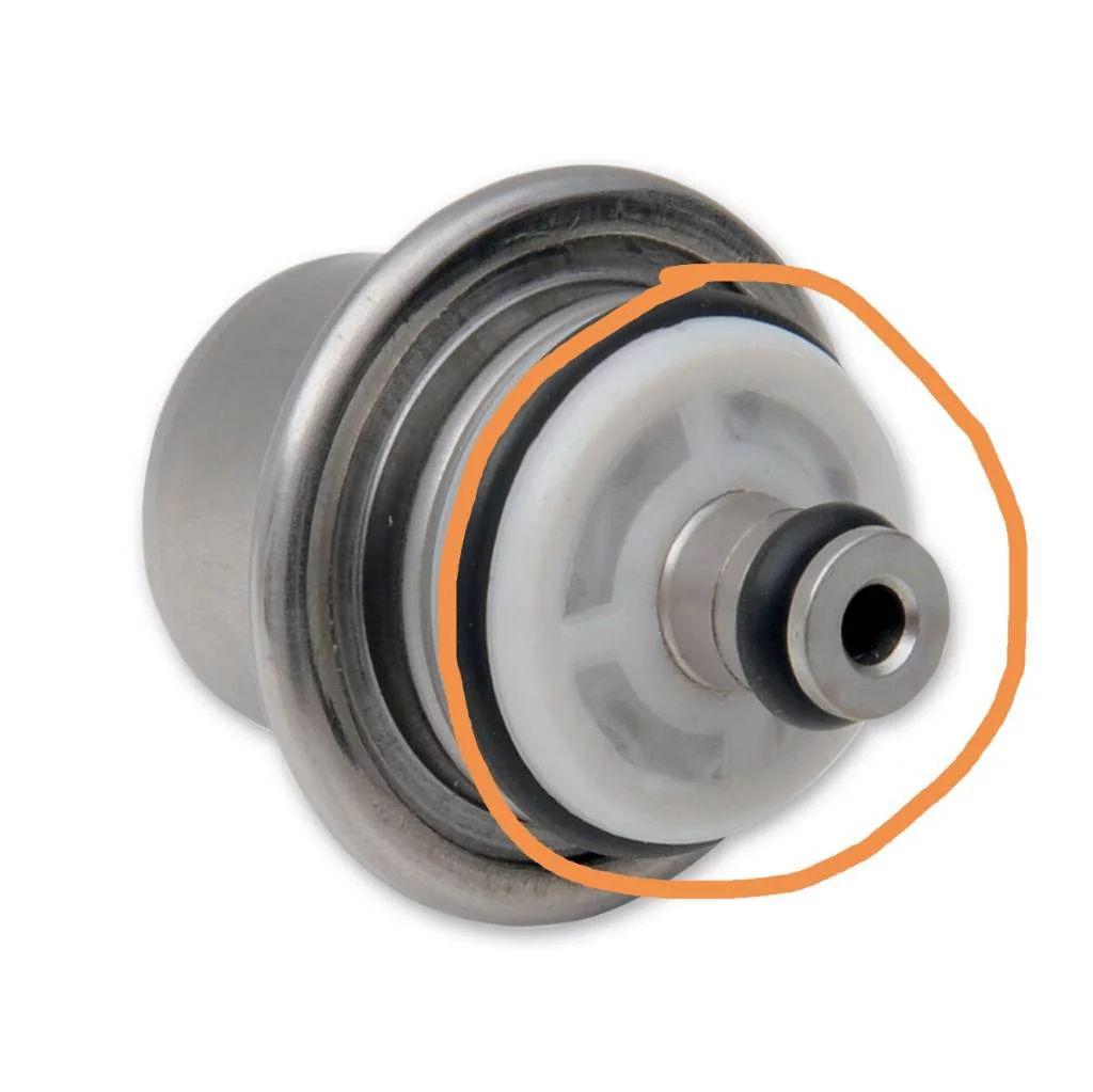

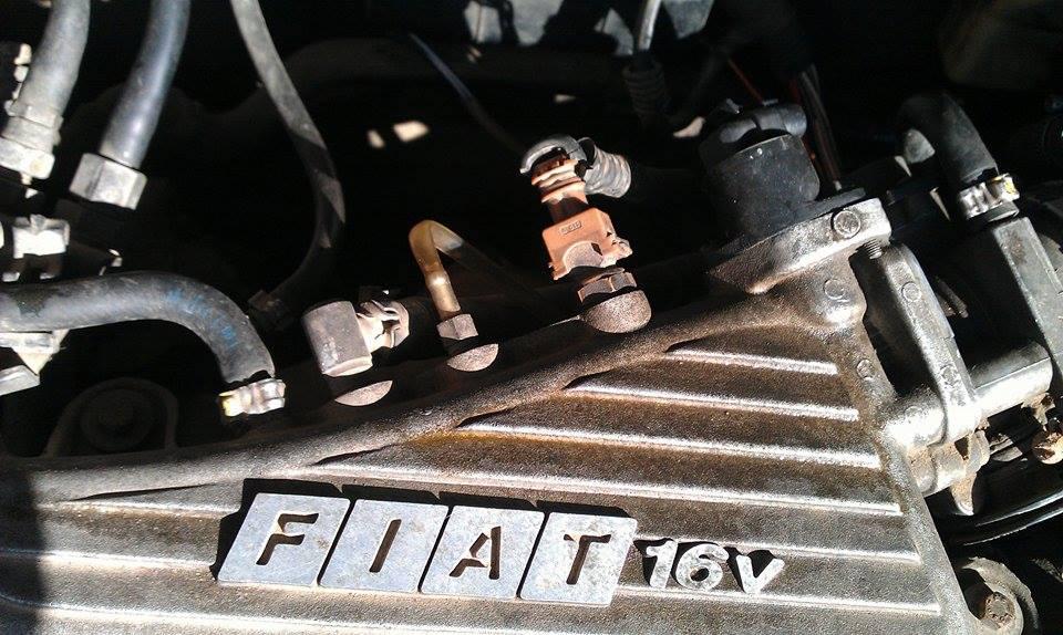

Da li je problem ako je pukao filter na regulatoru pristika? Jel moze da se vrati bez njega jer ga neki slicni regulatori i nemaju. U pitanju je Bravo 1996- god
