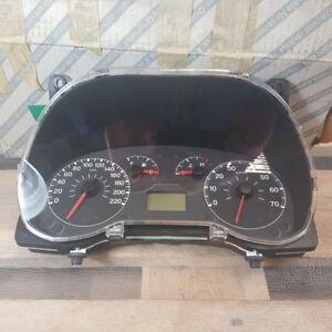

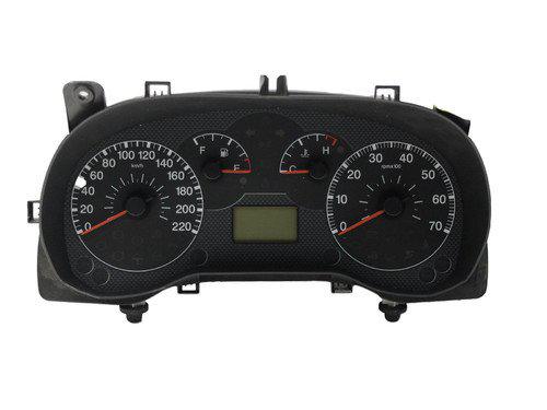

Ja nisam znao da postoji verzija GP bez toga? :o  Kako izgleda tvoja instrument tabla, imaš neku fotografiju?
Ima, ima...
Nije bas slika od moje table ali je identicna...
Ja imam isto GP sa ovom tablom, znaci bez pokazivaca spoljne temperature... Jedino resenje zamena table?

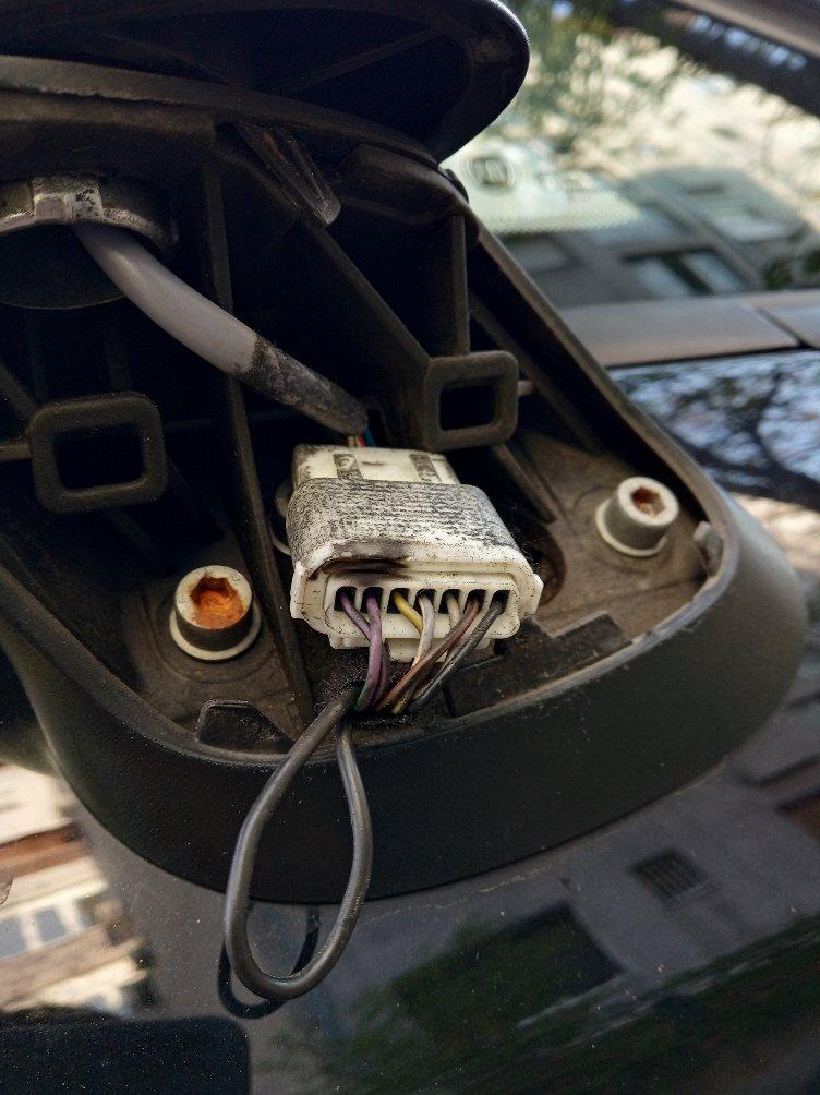

Da podignem temu iz naftalina? Da li neko zna koje dve žice su za senzor temperature? Imam EVO koji nema ni grejače ni senzor temperature pa bih senzor da ugradim ovih dana. U retrovizor dolazi 7 žica u konektor i jedna deblja koja je zamotana u traku i ne vidim joj kraj. Iskorišćene su 3 za retrovizor a ostale su slobodne.
Sredjena slika
Pitanje je i da li imaš žice od body kompa do vrata.
Kod mene je u vratima bila komplet instalacija a do vrata bez grejača i senzora. Imaš na forumu e learn za Grande pa verovatno je isto ili slično.

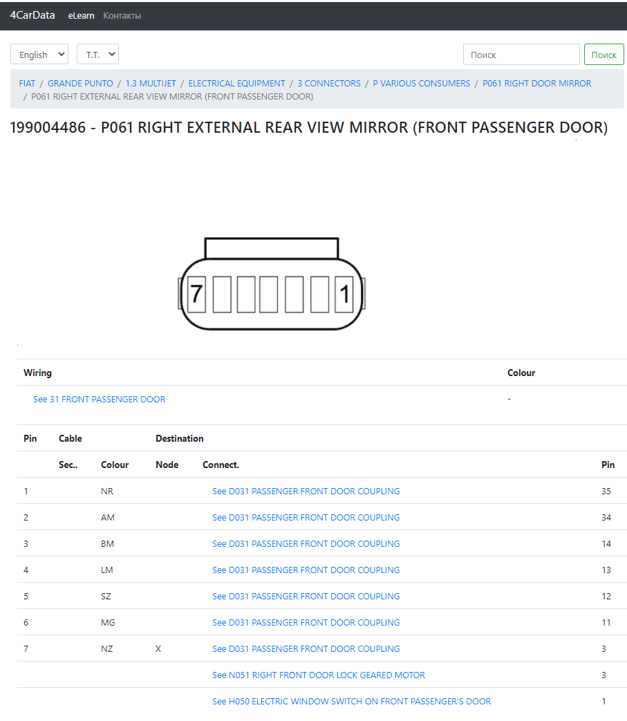

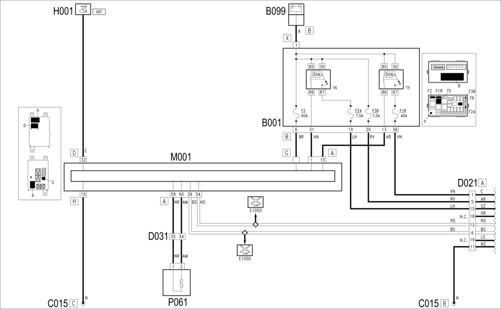

Na semi digitalne klime, P61 ti je suvozacki retrovizor. Vidi se da je senzor spoljne temperature (najobicniji NTC otpornik od 10 kOhm na 25C) na pinovima 1 i 2 (tog konektora koji vidis sa 7 ulaznih zica):
199003077.thumb.png.ca16fc2c7d40f5bdf26f0128eea47399.png 199001289.thumb.png.1668326193cc0dddb9c2dab9d10646e9.png 199001290.thumb.png.9e74f9ed1a2ab2eaeec1226c195aa618.png

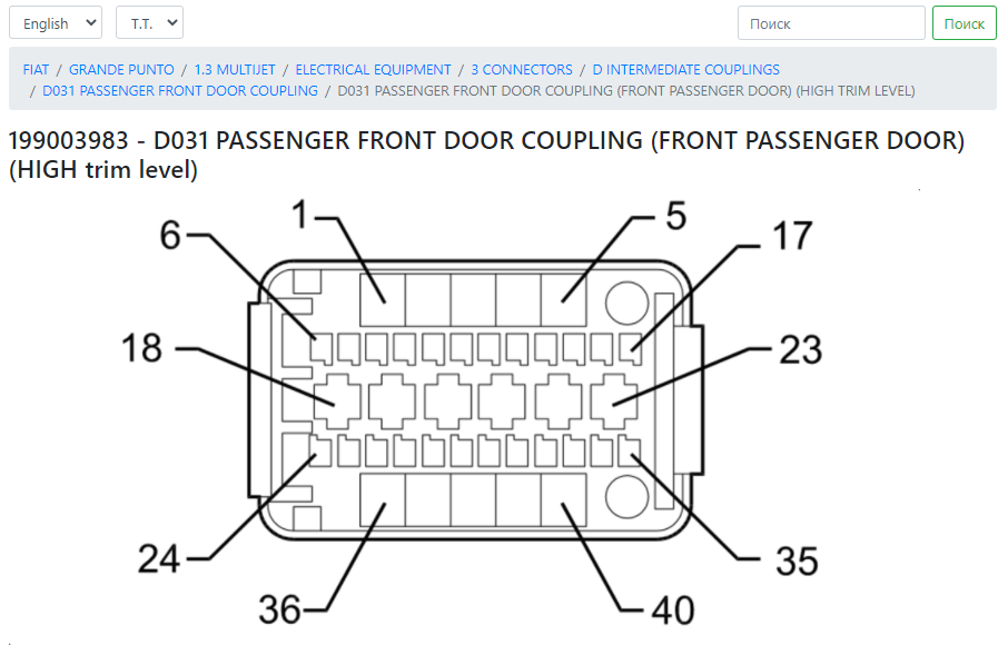

Sto kaze Zvezdo, moras da proveris ima li konekcije i dalje, od vrata do Body Compa. Sa gornje seme mozes da vidis da je senzor temperature iz tog belog konektora gore, vezan za pinove 34 i 35 konektora u vratima (D31). A opet preko njih, direktno na pinove 59 i 60 Body Compa (M1).
Evo ti i seme belog konektora sa 7 linija, koji si slikao. I na ovoj semi mozes da vidis da su sa pinova 1 i 2 tog konektora, Destination pinovi 34 i 35 u konektoru vrata. Na svim semama imas i kodove boja zica (naravno, mogu da variraju kod Zabara :lol:):
Untitled1.thumb.png.09961176506f43a33e47bfc41ba54cb9.png Untitled2.thumb.png.ae20c163035eb1f25898d2d979d3eba0.png
A evo i seme konektora vrata:
Treba videti i kako stoji situacija sa tablama na Evu, tj. da li svaka moze da prikaze temperaturu. Ako je tako, kada se poveze sve, trebalo bi da se odradi Proxy Alignment i to je sva mudrost.
Uf ja se ponadao da ako ima 7 zica vec u retrovizoru da imam srece da ne moram da provlačim kablove ponovo.. javljam šta se dešava kasnije :D
Ja, ja, naturlich :D .
Lako mozes da proveris sa unimerom, do D31 u vratima bi trebalo da imas ozicenje verovatno, imas sve potrebne seme u eLearn. Ostaje ti jos da vidis ima li veze od BC do vrata, nije iskljuceno da postoji. Zabar je to, ponekad imam utisak da im za neke stvari fabricka priprema varira od primerka do primerka :D .

Mislio sam da će ugradnja NTC biti "five minute craft" ali za sada ništa od toga.  Pinout koji je postavljen u postovima iznad očigledno nije isti za GP i Evo. Pinove sa retrovizora sam našao  BC na potpuno drugim mestima, ali ne na 59 i 60. Pošto su očigledno spojeni negde, probao sam prvo da odradim proxy da vidim šta će mi displej pokazati ali takođe ništa osim greške otvorenog strujnog kola nisam dobio. Predpostavljam da moj displej ne može da pokazuje temperaturu iako se vidi da u pozadini imaju cifre za to.
