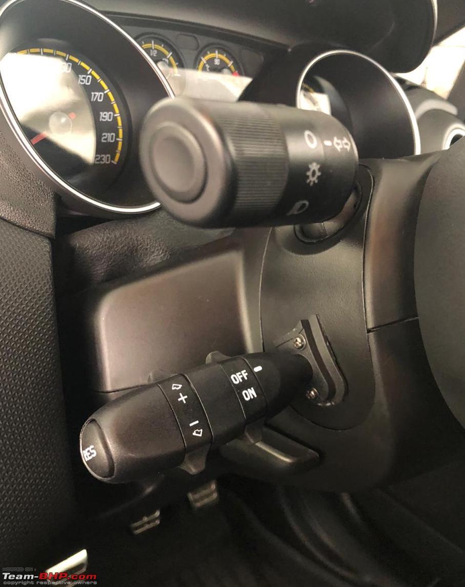

Kad dodje lepo vreme imam nameru da ugradim tempomat u EVA. Da li je ručica ablendera/tempomata identična za GP i EVO?  Na oglasima ih prodaju kao isti deo

Bio sam ubedjen da je ovo univerzalna rucica tempomata, ali se ispostavilo da je od alfe. Ovo sam video na vise stranih foruma gde ugradjuju ovu ručicu na GP. Jednostavnija jer se može kupiti odvojeno. Očigledno joj je isti otpornički niz kao i originalnoj.
Ovo je rucica tempomata od Alfe 147/GT. Ugradjivali su je masovno i na Stilo svojevremeno.
Jedino sto na ovoj slici pos'o deluje bas sklepano :) (na stranu sto evidentno odudara dizajnom).
Apsolutno zbudženo, mada meni ovaj momenat odstupanja od dizajna nebi smetao. Ja sam rob funkcionalnosti ali ne i estetike :D

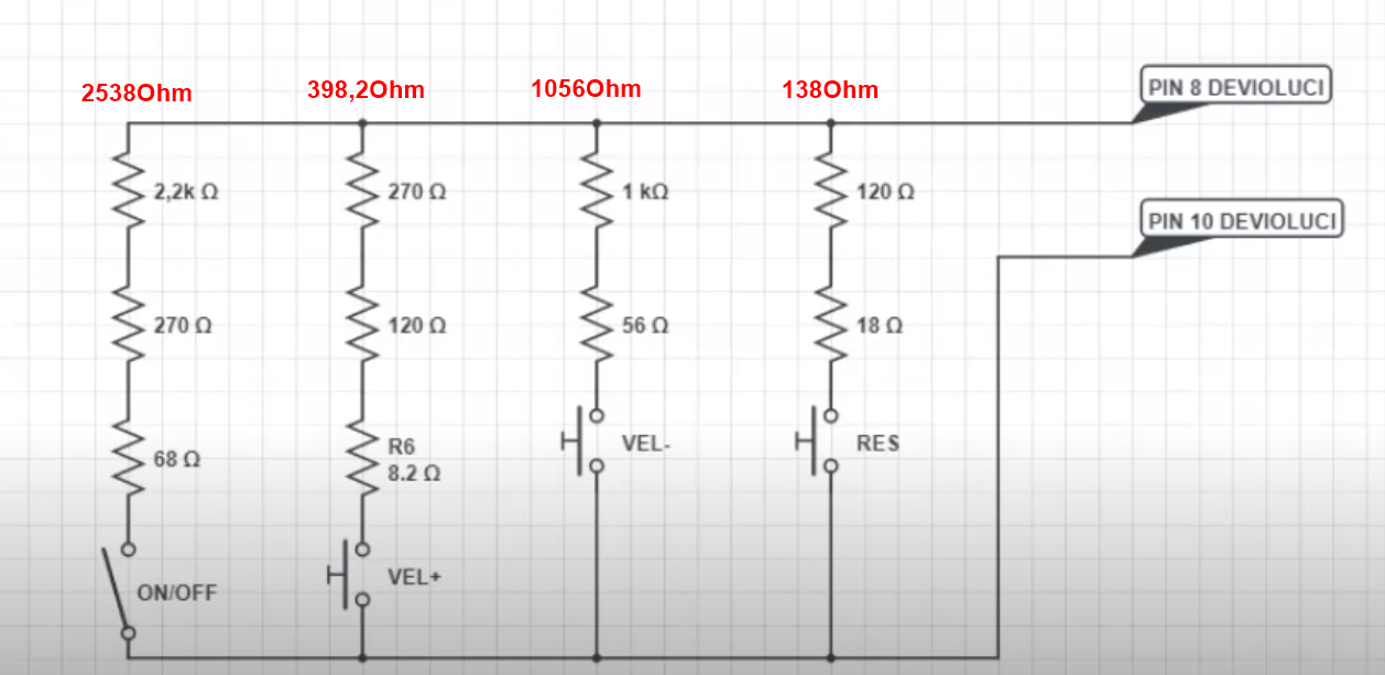

  Neka ostane na ovoj temi radi lakše pretrage. Šema otpornika za DIY tempomat sa tasterima, ako neko ne želi da stavlja original komande. U mom slučaju taster RES radi sa 132Ohm.
Link sa kog sam preuzeo šemu.
