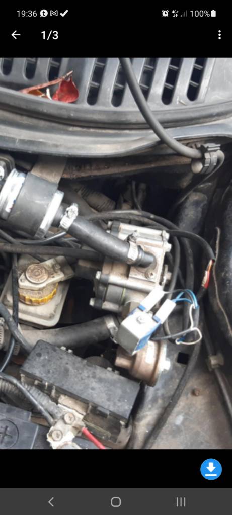

mitros 152 Posted October 16, 2021 (edited) @shuxx Evo slikao sam...i dalje ga ne vidim, ako je uopste isti kao taj Edited October 16, 2021 by neshaoct formatiranje 1 Zvezdo reacted to this Quote Share this post Link to post Share on other sites
shuxx 15948 Posted October 16, 2021 Ovo je isparivac. A gde je na njemu filter. Odavde ne vidim. Quote Share this post Link to post Share on other sites

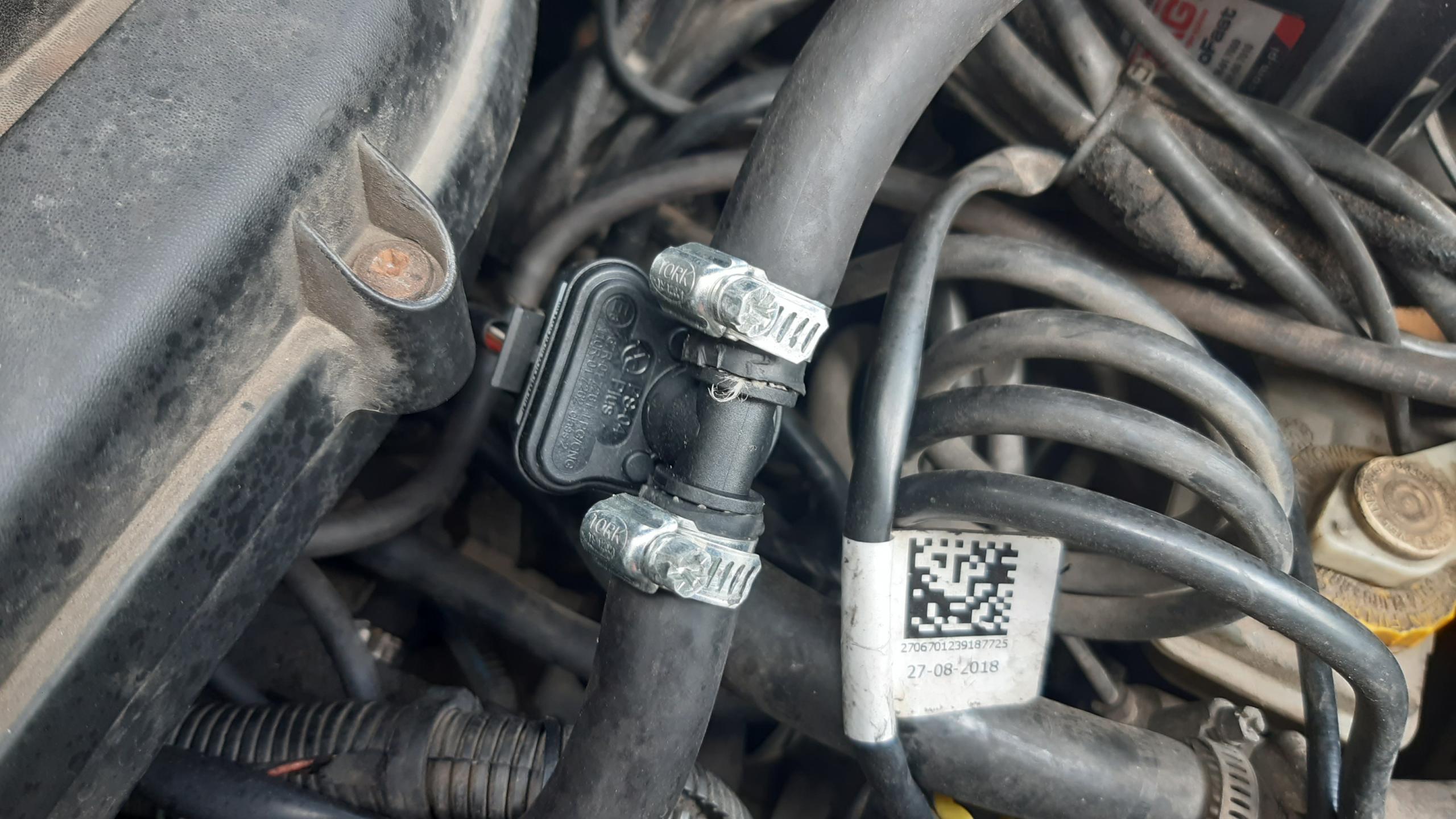

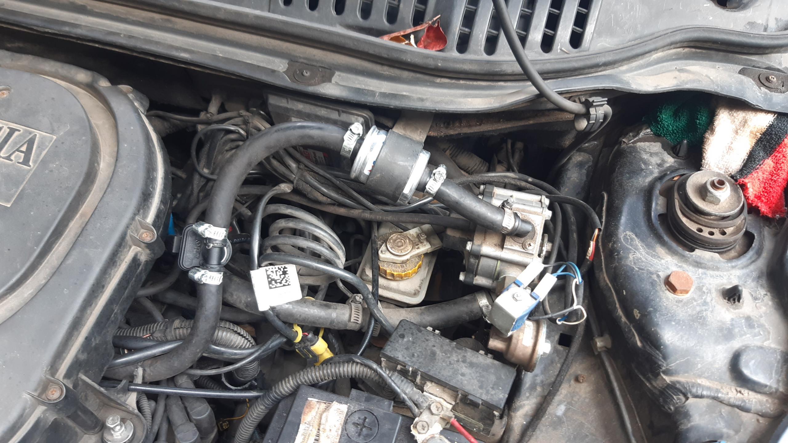

mitros 152 Posted October 17, 2021 21 hours ago, shuxx said: Ovo je isparivac. A gde je na njemu filter. Odavde ne vidim. И ја се питам,сликао сам цео мотор,а шта је ово? Quote Share this post Link to post Share on other sites
shuxx 15948 Posted October 17, 2021 Ovaj tvoj isparivac, uslikaj sa vise strana. Da ga malo pogledam. Jos bolje ako znas koji isparivac ti je ugradjen, pise i u papirima, atestu. Pogledaj pa javi Quote Share this post Link to post Share on other sites
mitros 152 Posted October 17, 2021 2 hours ago, shuxx said: Ovaj tvoj isparivac, uslikaj sa vise strana. Da ga malo pogledam. Jos bolje ako znas koji isparivac ti je ugradjen, pise i u papirima, atestu. Pogledaj pa javi Jedino slike ovako,ako ti znaci. Quote Share this post Link to post Share on other sites
shuxx 15948 Posted October 17, 2021 Koliko vidim imas AC R02 https://www.ac.com.pl/products-autogas/reducers-lpg/stag-r02/344/ To je novije generacije isparivac, i koliko vidim, NEMA filter, barem ne onaj koji ja imam. Morace da te posavetuje neko ko vise zna od mene, ili pravac kod majstora.... Quote Share this post Link to post Share on other sites
mitros 152 Posted October 17, 2021 Bio sam kod majstora,imas na prethodnoj stranici sta sam radio. Ali ne znam sta je ovo na ovoj slici?Lici na neki mali filter...mozda Quote Share this post Link to post Share on other sites
shuxx 15948 Posted October 17, 2021 Regulator / senzor pritiska gasa. Quote Share this post Link to post Share on other sites
