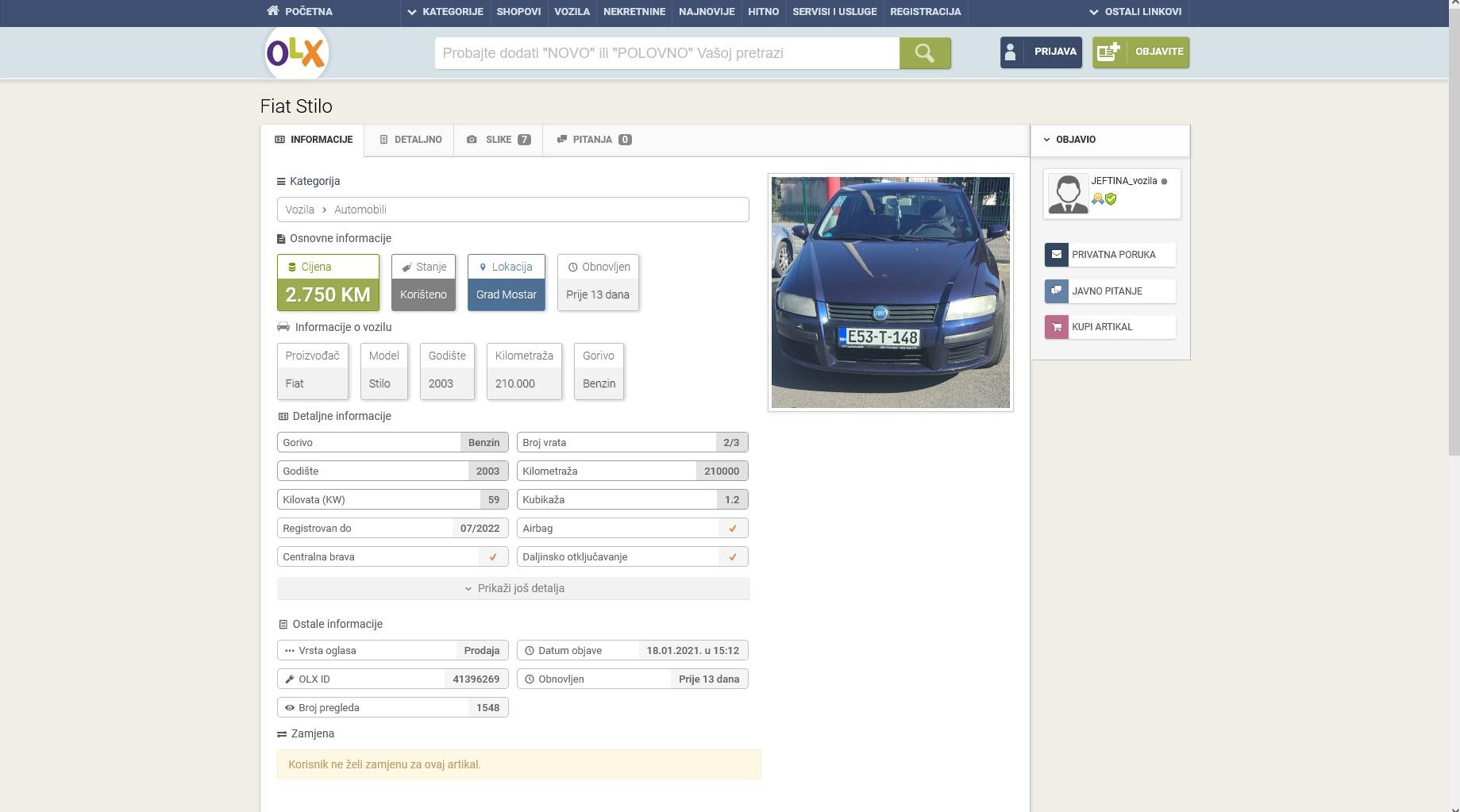

zeljko_mo 2 Posted November 1, 2021 (edited) mene zanima jeli puno kilometara 210 000 za ovaj model 1.2 Fiat Stilo - Fiat automobili - Grad Mostar - OLX.ba Edited November 1, 2021 by neshaoct dodao printscreen Quote Share this post Link to post Share on other sites
neshaoct 9740 Posted November 1, 2021 @zeljko_mo Nije puno. Jeste puno. Uzimaj taj auto. Ma, beži od tog auta glavom bez obzira. Iako su kontradiktorni, sve su ovo mogući odgovori za to što si pitao. Auto je 2003. godište i ne može imati 100k kilometara. Pojma nemamo kako je održavan, u kakvom je stanju, ima li barem podataka o servisima poslednjih godina od kad je u BiH, da li troši ulje, kako radi, koliko troši goriva, nemamo nijednu sliku motornog prostora da barem nešto vidimo oko motora... Prosto, previše je promenljivih koje kod svakog konkretnog auta utiču na mogući odgovor. Ako je iole održavan kako treba nije mu mnogo 210k kilometara, možeš da se navozaš. Ako je održavan samo kad stane negde, onda je situacija dosta drugačija. Zato pre kupovine auta starog skoro 20 godina teraj u servis na pregled. Tamo će videti kako radi, ima li nekih grešaka...i da li mu je tih 210k previše, ili je u pristojnom stanju. 1 Reacher Gilt reacted to this Quote Share this post Link to post Share on other sites
The Punisher 8368 Posted November 2, 2021 Baš kako ti je Neša rekao, zavisi od primerka do primerka. Ja sam se sa mojim fino navozao, još ugradio plin. To ne znači da primerak koji gledaš će biti kao moj. Jedna od najbitnijih stavki je da li je urađen veliki servis skoro jer ako pukne kaiš, obavezno pravi haos i lom. Vidi sledeće: -da li izbacuje greške na kompjuteru, -da li curi ulje na dihtungu kartera ili dihtungu glave, -takođe da li curi antifriz tj. da li se sliva, problem je neki senzor temperature čija zamena košta oko 100 evra, ja sam menjao pa znam -slušaj zvuk motora, da li nešto klokoće u motoru -probaj menjač sve brzine, naročito šestu čiji sinhron zna da strada (ja sam menjao kod mene, 40 evra zamena) I ostalo je vezano za svaki auto, očuvanost, pohabanost spolja i iznutra, znači opšte stanje Ništa na njemu nije skupo za zamenu, ali ako ima brdo stvari za zamenu, nakupi se cifra 1 1 Reacher Gilt and Ivan reacted to this Quote Share this post Link to post Share on other sites
zeljko_mo 2 Posted November 7, 2021 (edited) Gledao sam maloprije ovog fiat stila 1.2 na prvi dojam nije loš ,pokazao mi je sve račune, veliki servis nije odrađen, u petak idemo u jedan servis da se pogleda auto ako sve bude uredu uzimam ga. Pa ću mu ja uraditi veliki servis. Edited November 7, 2021 by Ivan Ne citiraj prethodni post Quote Share this post Link to post Share on other sites
