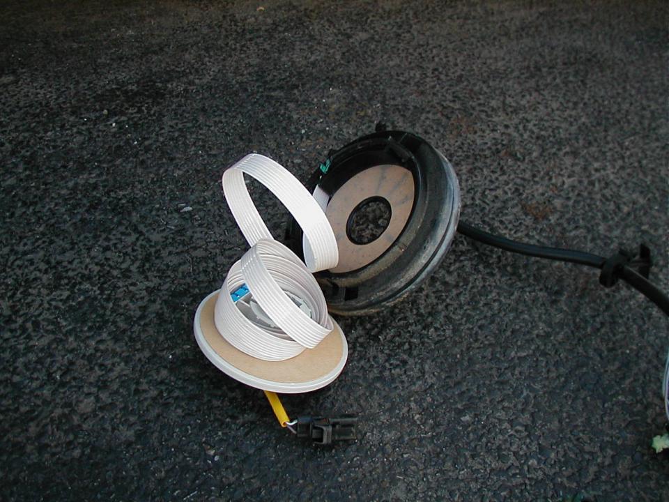

Ivan 22291 Posted May 23, 2016 (edited) Pa ako imas nekog ko je pedantan i ima zivaca da proveri linije, moze da se sredi stara. Spul je u stvari samo skup namotaja flat kabla koji omogucava rotaciju tih linija zajedno sa volanom u jednu ili drugu stranu. Nije Stilova spulna u pitanju, ali evo ti jedan primer na brzinu: Imas dosta toga na tu temu i po netu: A i polovnih danas ima za smesne pare, pa kako ti volja... Edited May 23, 2016 by Ivan Quote Share this post Link to post Share on other sites
