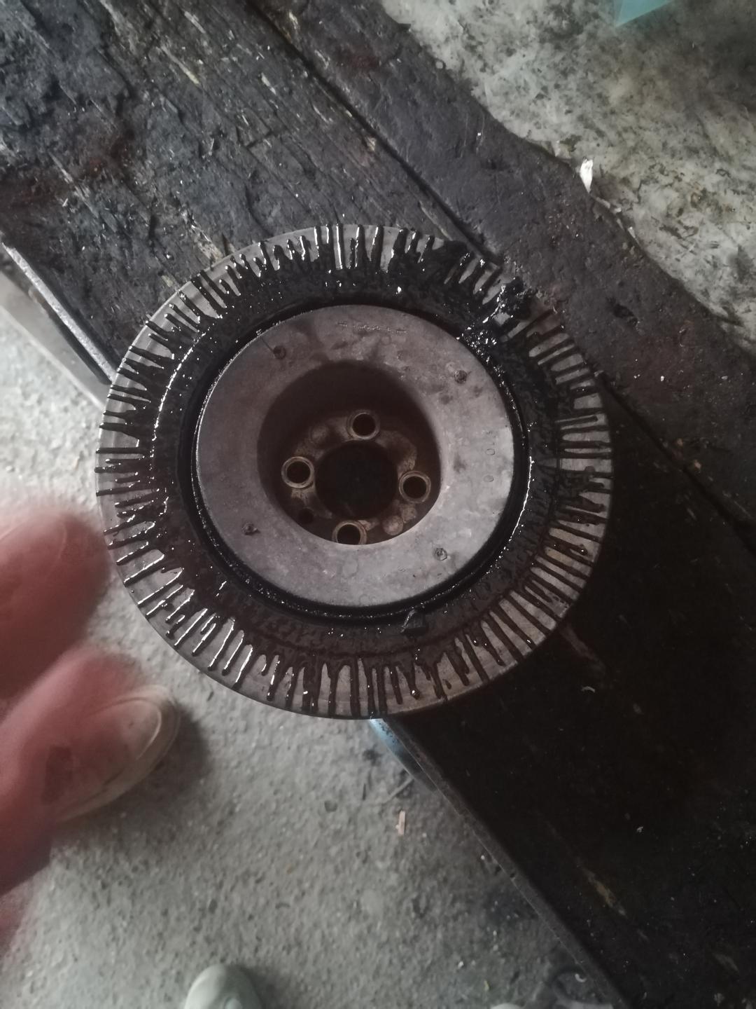

max_23 11 Posted January 25, 2019 letva je nova,kupljena u 6mje. kada se auto digne na dizalicu smotaju kotaci nigdje nema lufta. dali ima sta da drzi most kakav selen? Quote Share this post Link to post Share on other sites
max_23 11 Posted January 27, 2019 dali ima veze kako je gumica na štangi postavljena!? meni je recimo majstor ugradio gumicu da je "otvor" gumice prema napred. dali moza to ima veze? drugo pitanje svezi štangle. dali stangla dodiruje negdje karoseriju,most? ima tko kakvu šemu prednjeg kraja fiat brava? da mozda slikovno vidim sta da pogledam Quote Share this post Link to post Share on other sites
max_23 11 Posted January 28, 2019 malo sam istrazivao po internetu i koliko sam shvatio da su neki varili neki podlozak na štanglu. mislim da i ja imam taj problem. meni ili lupka ili rošti (da se tako izrazim). ima tko kakav info sta su to oni varili i gdje? Quote Share this post Link to post Share on other sites
MS PK 8302 Posted January 28, 2019 Ja nikad nisam cuo da je neko na stilu radi gumics balans stangle a kamo li to neko budzenje. Ne kazem da nije ali eto dugo sam "tu" i nisam cuo Quote Share this post Link to post Share on other sites
max_23 11 Posted January 28, 2019 još prije nego sam gumice promjenio na štangli mjenjao sam stabilizator štangice i kada sam slucajno lupio/zapeo sa balans štanglu nesto je kao zaroštalo Quote Share this post Link to post Share on other sites
max_23 11 Posted February 7, 2019 evo da napisem sta je lupalo,roštalo. otisla mi ramenica radilice.nakon sto sam je promjenio mir i tišina. evo kako je izgledala 1 1 neshaoct and djomla reacted to this Quote Share this post Link to post Share on other sites
max_23 11 Posted February 8, 2019 al tko bi rekao.. i da napomenem,remenica je znala lupit i na paljenju auta. tako da netko ne mjenja odmah zamašnjak.nek si provjeri to prije Quote Share this post Link to post Share on other sites
