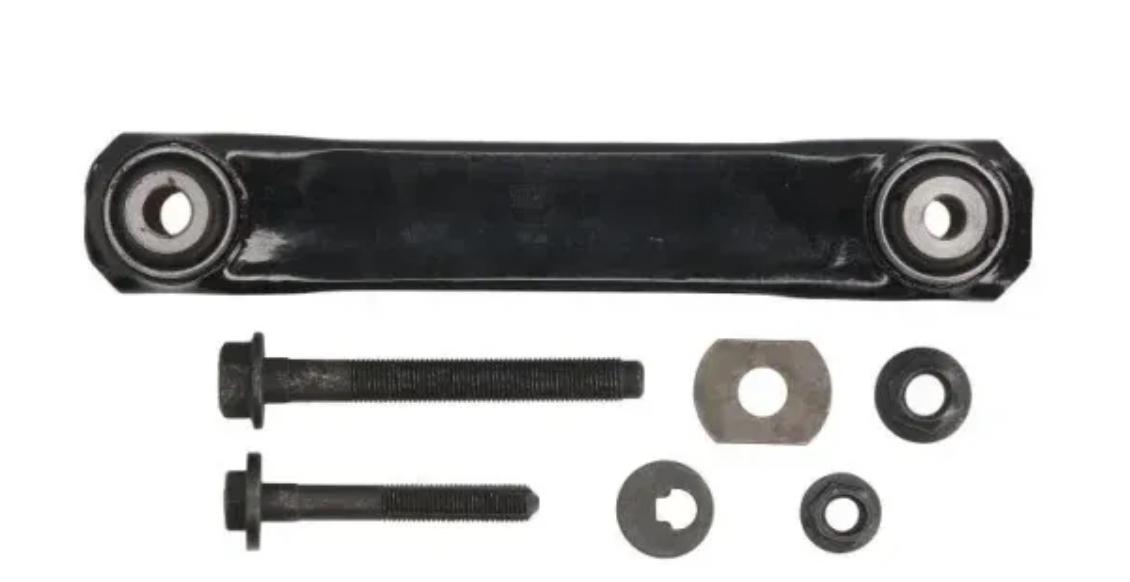

MilosV7 47 Posted November 23, 2024 Мајстор Рале ипак није могао да прими ауто на преглед данас, пробаћу почетком седмице, али већ сам кренуо у набавку делова. Нова мала ”control” рамена са ексцентар шрафовима са једне и обичним шрафовима са друге стране су 2х3000 динара. Комплет виљушке ”swing arm” нећу да мењам јер су 150е по комаду, у потрази сам само за шрафовима и силен блоковима.. па да видимо.. јављам Quote Share this post Link to post Share on other sites

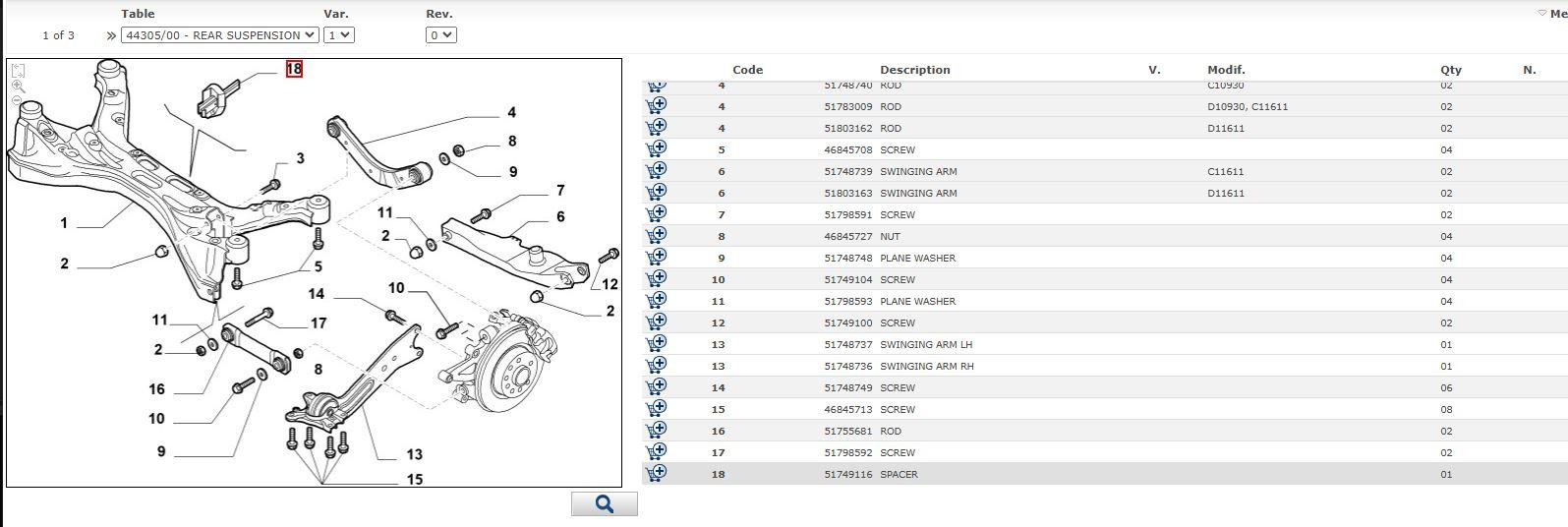

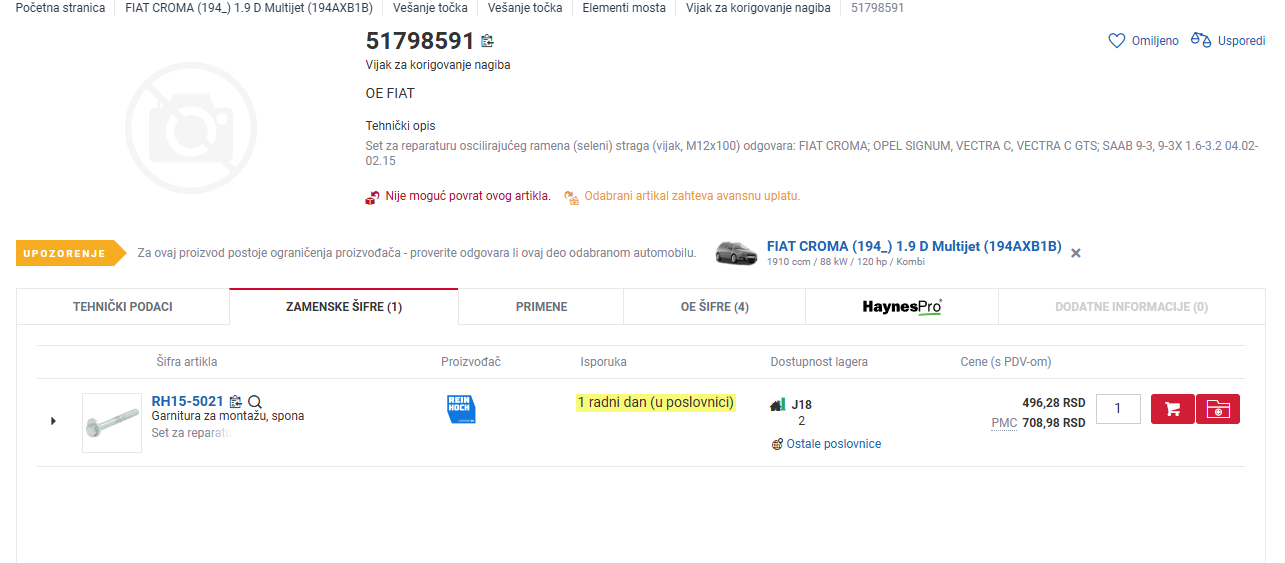

MiloshBg 1937 Posted November 23, 2024 (edited) Da ta ramena mislim da idu samo iz originala. Srafovi koji ti trebaju su mislim OE broj 51798591 iliti u zameni tj aftermarketu RH15-5021 pa cak i poljski tedgum TED99145 . Mogu se poruciti preko Intercars. Edited November 23, 2024 by MiloshBg 2 knezevic76 and alfini0507 reacted to this Quote Share this post Link to post Share on other sites
MilosV7 47 Posted November 23, 2024 (edited) 2 hours ago, MiloshBg said: Da ta ramena mislim da idu samo iz originala. Srafovi koji ti trebaju su mislim OE broj 51798591 iliti u zameni tj aftermarketu RH15-5021 pa cak i poljski tedgum TED99145 . Mogu se poruciti preko Intercars. Kako ti izgleda ovo.. Ja sam našao ova ramena na stanju, izmerio mi je čovek dužinu = 284mm : https://www.kupujemprodajem.com/auto-delovi-i-alati/auto-trap/rame-zadnje-fiat-croma-opel-signum-vectra-c-vectra-c-gts/oglas/154912393?utm_source=kp&utm_medium=interfejs&utm_campaign=social_share&utm_content=oglas Edited November 23, 2024 by MilosV7 Quote Share this post Link to post Share on other sites
MiloshBg 1937 Posted November 23, 2024 (edited) RH05-5003 Rheinhoch - intercars brend, nemam iskustva, mada danas se sve proizvodi u Aziji ( Kina, Turska.. ) , sto ne treba da te plasi i da ne pomislis da je lose, ali ima svega. Ako mislis da su ti ta ramena losa menjaj ih. Dobra stvar sto uz to rame idu srafovi koji ti trebaju da bi nastelovao trap. Je*iga, 2 ramena = 50e + ruke + reglaza trapa... Ali hajd, da da Bog da napravis tu geometriju trapa. Edited November 23, 2024 by MiloshBg Quote Share this post Link to post Share on other sites
