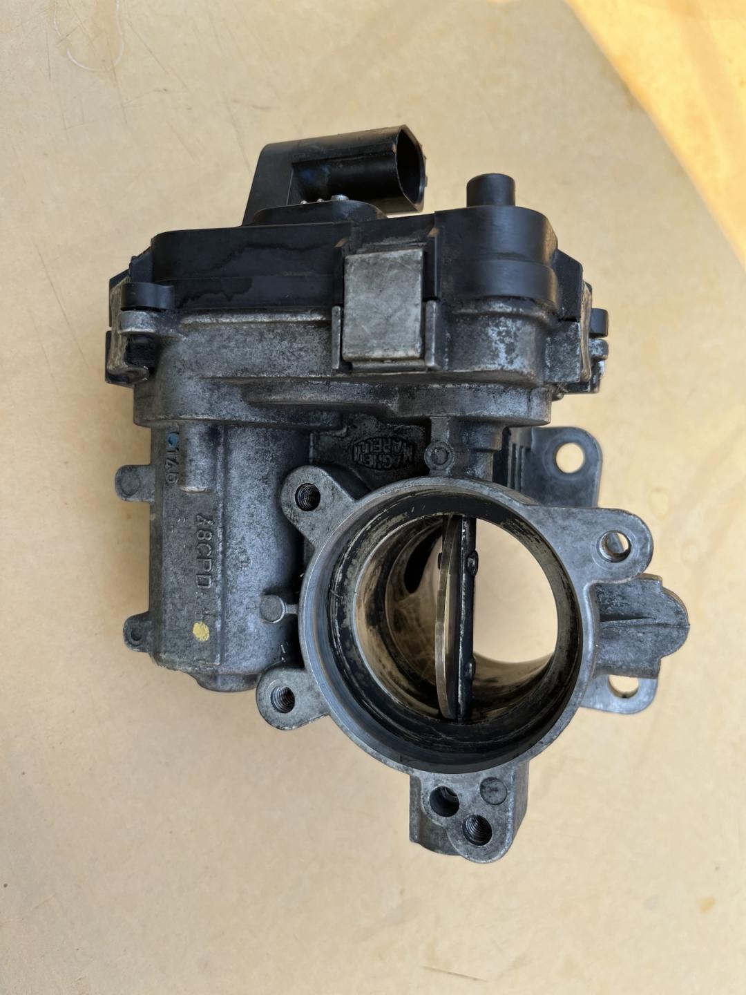

Moja nije kao ova. Ova koju ja posedujem je elektronska klapna. Vozio sam u servis rekose da je pokvarena i da ne mogu da pronadju novu nigde u prodaji a polovne kao servis ne nabavljaju
Skidao sam je, cistio, ali ne daje znake zivota. Sam leptir ostaje u stalno otvorenom stanju

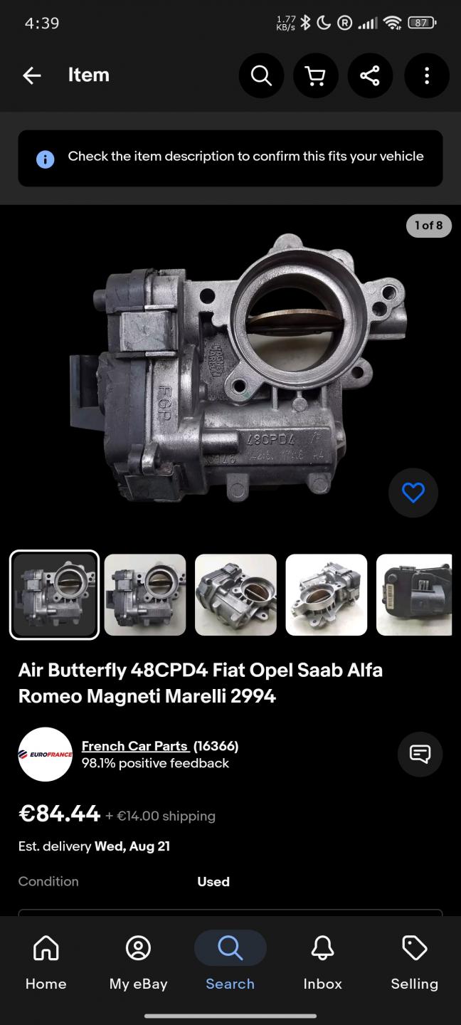

Jel ti paše ovako nešto?
Screenshot_2024-07-25-04-39-41-097_com_ebay.mobile.thumb.jpg.bd399aaaf620bafb7f8b61bf0b398c8a.jpg
https://www.ebay.com/itm/364154647568?mkcid=16&mkevt=1&mkrid=711-127632-2357-0&ssspo=PZS-4iPhQb-&sssrc=4429486&ssuid=qfidrmc1sz6&var=&widget_ver=artemis&media=COPY
Vidim da ima i novih za 200njak dolara sa dostavom
Ima i nemački ebay dosta rezultata
https://www.ebay.de/sch/i.html?_nkw=48CPD+opel&_trksid=p4432023.m4084.l1313
Da li si probao da odeš do elektroničara da pregleda elektroniku? Da nema neki hladan lem na ploči koja kontroliše klapnu?
Sledeca stavka mi je da je eletkronicar proveri, ne stizem zbog posla. Inace sam je otvarao citavu, unutra je bio omanji bazen ulja kad se skine poklopac
Jos jedna stavka koja mi je konfuzna je sto sam pricao sa 5-6 majstora, jedni kazu da je oznaka 48CPD9 nebitna i da ce raditi potpuno isto kao i druga sa oznakom CPD1, koja je fizicki ista ali nije ugradjivana konkretno u ovaj moj model brava. Dok druga grupa majstora kaze da mora da bude istovetna inace nece raditi...nisam pametan
Edited by Mišule
Ne znam da li uopšte treba da bude ulja unutra :)
Kako ja to vidim, klapna kao klapna, mehanički element koji je elektronski kontrolisan. Ako ona na ruku lepo radi, nema nekih znakova kočenja, onda treba proveriti elektroniku. E sad, ta elektronika bi trebala da bude u kućištu koje je lepo zaliveno, ništa ne treba unutra da bude. Ako ima ulja znači negde pušta i može napraviti kratak spoj.
Što se tiče verzije, treba proveriti raspored pinova. Možda verzije sa dpf imaju pin više.

Update: nisam na kraju nista uradio. Obisao sam i zvao skoro svaki moguci fiatov otpad a nove nema nigde. Nosio sam je i kod elektricara i kod elektronicara rekose da je crkla citava ploca, nema joj spasa
