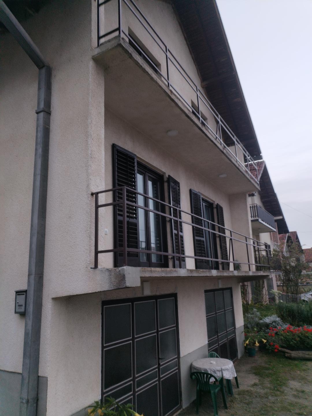

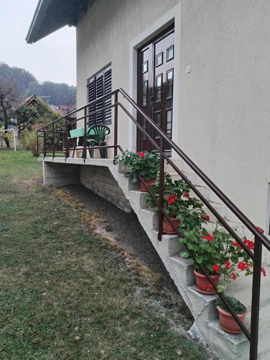

Jedna baš offf tema, ali ako neko ima iskustva... Treba da stavim letvice na metalnu konstrukciju ograde (terase i stepeništa), al nema se para za aluminijum, kovano gvožđe, prohrom... Ostaje drvo ili PVC, koji kažu ne traži toliko održavanje, farbanje, ne menja boju kao drvo.
Zanima me samo dal će da se krivi kad je na sunčanoj strani, jer sam čuo da PVC stolarija vremenom počne da "radi" kad je dosta izložena suncu... Pa ako neko ima savet, hvala unapred...

A ja bi recimo debeo konopac razvezo u sitan vez kroz konstrukciju   :)   Daj sliku ograde da vidimo šta je sve moguće. Mani se standardnih opcija, daj da smislimo nešto unique  B)
