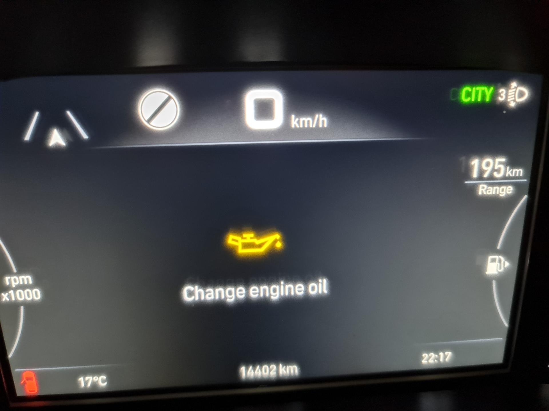

jovancha 52 Posted September 27, 2023 Pre 2 meseca sam odradio prvi servis u ovlašćenom i tom prilikom mi je resetovan servisni interval. Međutim, pe nekoliko dana prilikom paljenja javlja se poruka "Change engine oil". Da li znate u čemu je problem i kako da ga rešim? Quote Share this post Link to post Share on other sites
ISV_01 5299 Posted September 28, 2023 Ili su ga 'resetovali' u smislu rekli a zaboravili ili su to uradili ali nesto nije kako treba. Svakako ides u ovlasceni opet, koji god da je od ova dva razloga jer je auto verovatno u garanciji. 1 jovancha reacted to this Quote Share this post Link to post Share on other sites
Drasko bgd 185 Posted September 28, 2023 Mislim da ovi novi imaju pored servisnog intervala i life time oil,oba moraju da se resetuju,drugaru na 500x-u je isto tako bilo! 1 jovancha reacted to this Quote Share this post Link to post Share on other sites
nebojsa zvezdara 292 Posted September 30, 2023 Svakako proveri odmah nivo ulja i čim stigneš (ponedeljak) pravac ovlašćeni, da ne brineš,...pozdrav... Quote Share this post Link to post Share on other sites
jovancha 52 Posted September 30, 2023 Proverio sam nivo ulja još kada sam prvi put video grešku. Bio danas u ovlašćenom, završili sve za par minuta (resetovali sada sve kako treba). 1 nebojsa zvezdara reacted to this Quote Share this post Link to post Share on other sites
