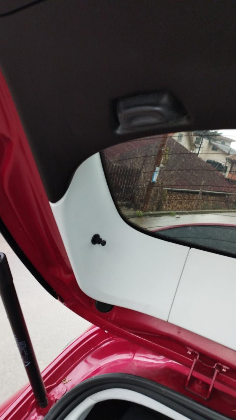

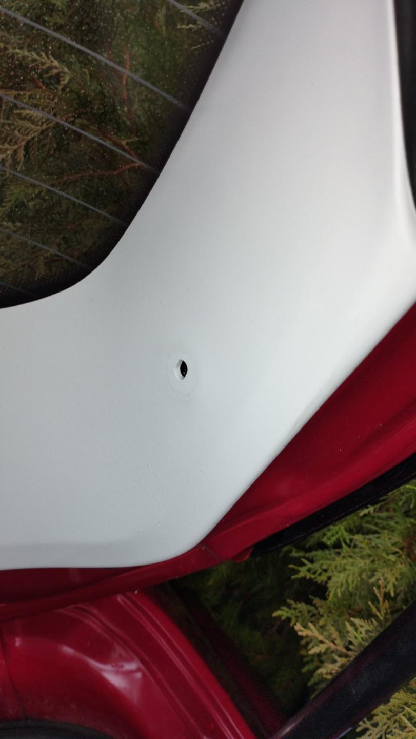

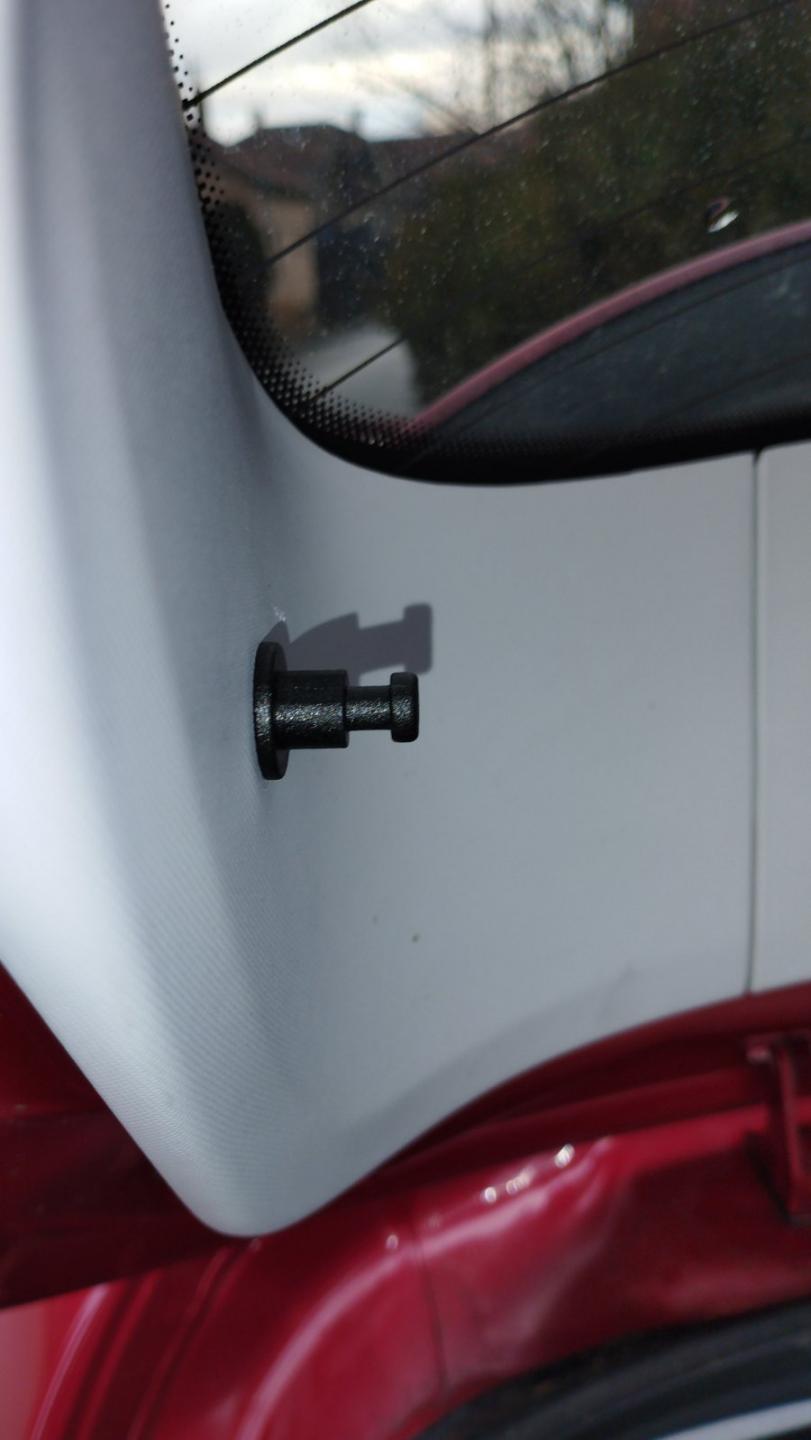

sokratbg 179 Posted January 9, 2023 Slomio sam jedan od nosaca kanapa koji dize policu gepeka na Tipu HB. Malo sam drmnuo u policu koferom i on puce. Kakva je sansa da se to nadje i kako uopste to pretraziti. Ne znam ni kako bi nazvao deo. Trazio sam da vidim ima li nekih klipova kao se skidaju plastike sa petih vrata da vidim kako je uposte ucvrscen taj pin ali nisam nista nasao. Quote Share this post Link to post Share on other sites
Drasko bgd 153 Posted January 9, 2023 Može da se izbiši rupa u pinu,skine se oplata ,skida se čupanjem sa žabica,prvo srednji deo pa levi,uzmeš šajbnu za kontru i ušrafiš holšraf i to je to,ne drži brod! Quote Share this post Link to post Share on other sites

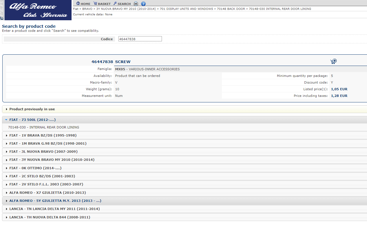

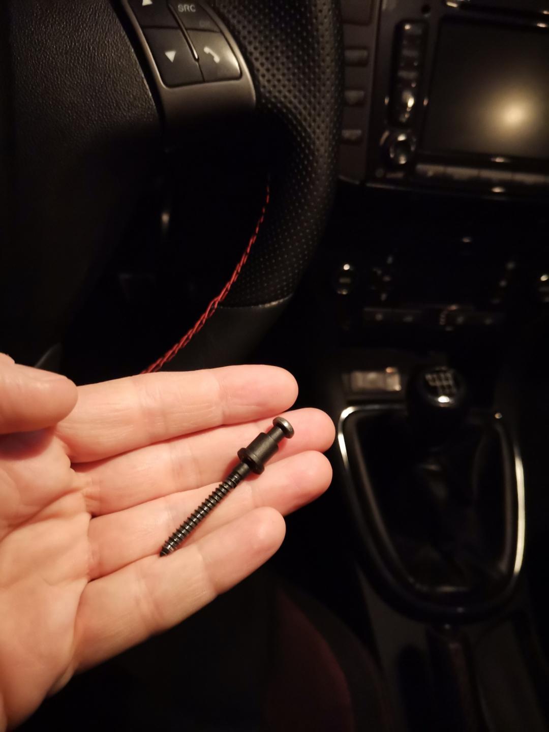

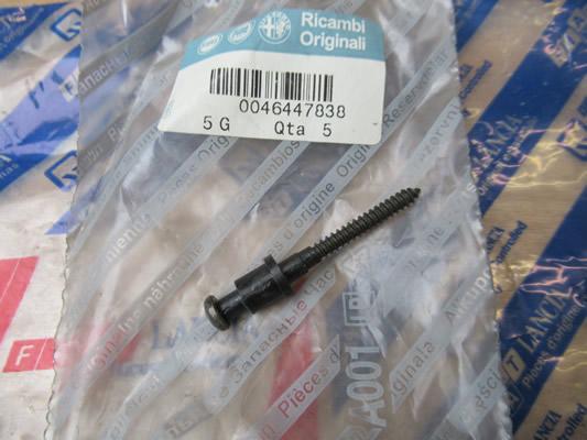

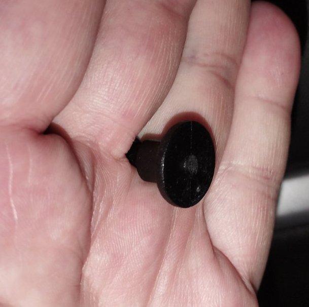

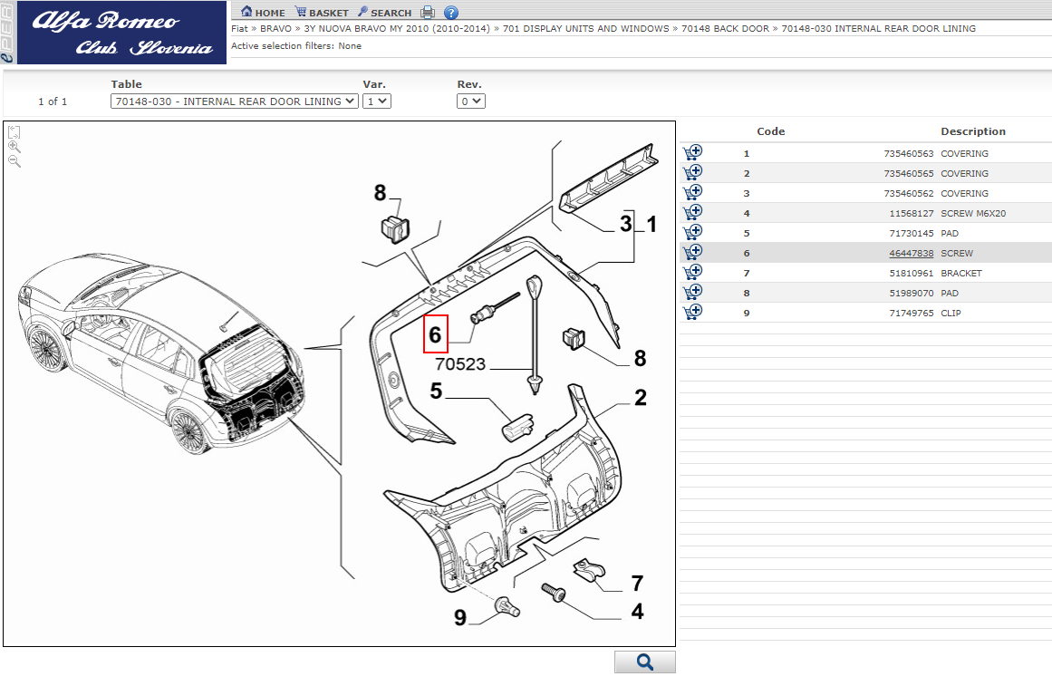

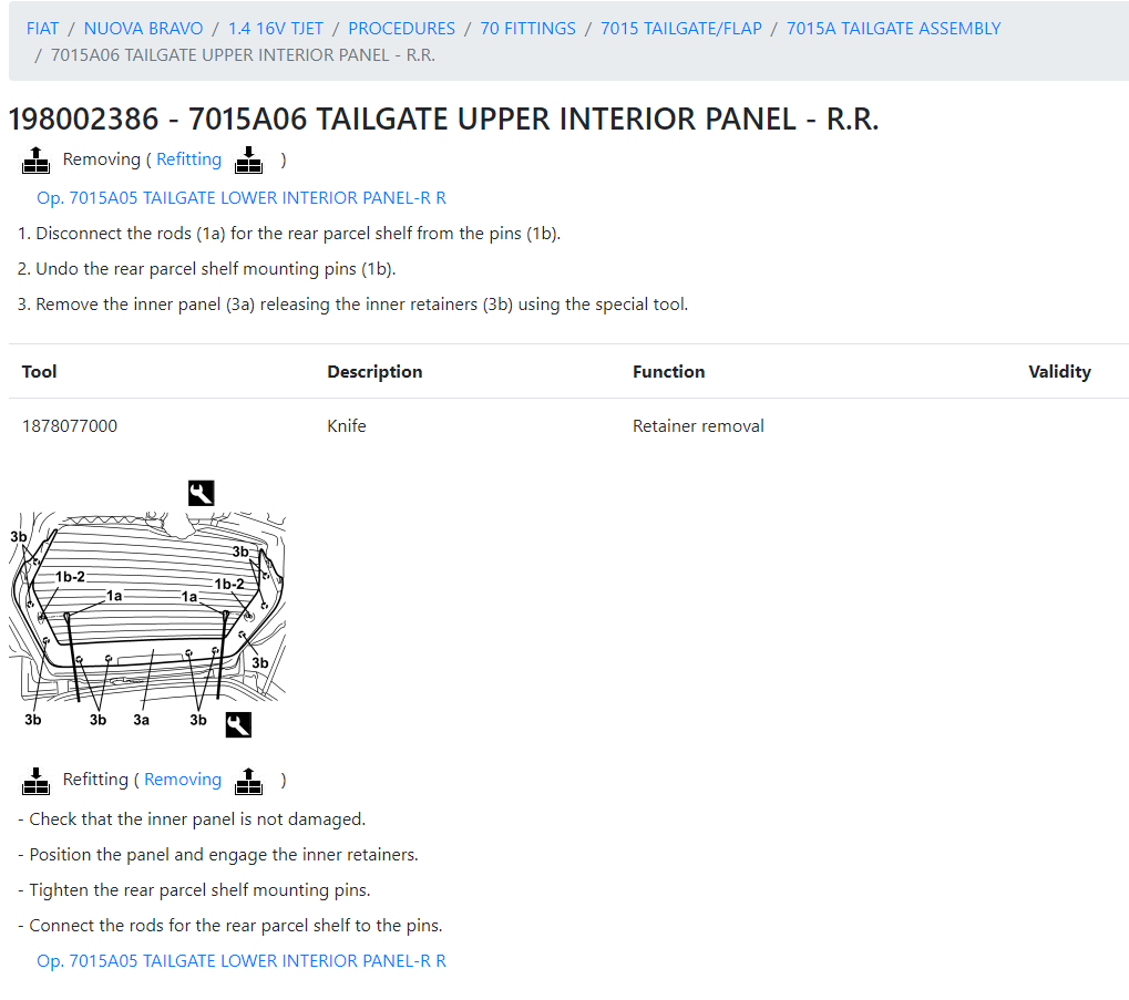

Ivan 22220 Posted January 9, 2023 (edited) Igrom slucaja, imam svoju slicicu u telefonu , jedino sto je u pitanju Nuova Bravo. Pa pogledaj da li je slicno ili mozda pase i sa nekog drugog modela. Bar tamo je u pitanju metalni sraf koji se navojem poprilicne duzine srafi direktno u peta vrata, a samo je na vrhu oblozen plastikom. Glava je takodje metalna, za krstasti srafciger, nemam sliku odozgo. Tako da taj sraf em ucvrscuje gornju oblogu petih vrata, em je zakacaljka za kanap, em nema sanse da pukne. A ako su Turci cak i na tome stedeli pa da je komplet od plastike i da se precvika od naslonjene police, alal im vera... : Ako se skida, gornji deo obloge je na zabice, ali cini mi se da mora da se skine i donji koji je i na zabice i na srafove. Fotka za gornju oblogu, iz eLearn: 3 hours ago, sokratbg said: Kakva je sansa da se to nadje i kako uopste to pretraziti. Ne znam ni kako bi nazvao deo. U fabrickom ePer su ga zvali sasvim obicno - Jagodinka Simonovic , ovaj, sraf. Obelezen je brojem 6: Cena celih EUR i kusur (treba videti da li ide samo u pakovanju od 5), a u Compatibility listi se vidi da isti ide na gomilu modela. Verujem da se po otpadima gadjaju sa tim. Unapred se izvinjavam sto su podaci za Nuova Bravo, ali nadam se da ce koristiti bar nesto od informacija. Edited January 9, 2023 by Ivan 1 sokratbg reacted to this Quote Share this post Link to post Share on other sites
sokratbg 179 Posted January 9, 2023 (edited) @Drasko bgd Nije u pitanju tezina, telo je tanko i kratko... @Ivan Hvala na informacijama. Taj za Bravo izgleda bas solidno ovaj za Tipa je tanucan i cak mislim da nije ni usrafljen u lim nego da ga drzi samo obloga. A deo koji nosi je precnika jedno 3 milimetra stedeli su ozbiljno. Verovatno ce na kraju morati sraf sa dve matice i sajbne sa obe strane da se ne slomi obloga oko rupe kad povukes policu. Budzenje ne gine. Edited January 10, 2023 by Ivan Sredjene slike Quote Share this post Link to post Share on other sites
Ivan 22220 Posted January 10, 2023 @sokratbg Nema na cemu. Nazalost, nemamo pristup nekom ePer ili eLearn novijem od 2015., pa da ti pogledam sve ovo isto i za Tipo. Da, deluje da je sve od plastike, nazalost. Tako da mozda nije pametna ideja po ovoj hladnoci vaditi taj tipl/pin sa druge strane (da se proveri kako se kaci i koje je duzine). Da li ta glava "srafa" sa gornje strane ima neki prorez za srafciger ili je ravna? Deluje mi da je bukvalno kao tipl i da se nista ne usrafljava. Opcije su da se razbusi polomljeni ostatak i original naruci kod ovlascenih ili uzme na otpadu (ako ih ima i ako hoce da kupusaju vrata samo za to) - ali to ocigledno nije neko robusno resenje. Meni najbolje deluje neka DIY varijanta, kao sto vec rekoste, kako bi se malo pojacao fabricki propust. Quote Share this post Link to post Share on other sites

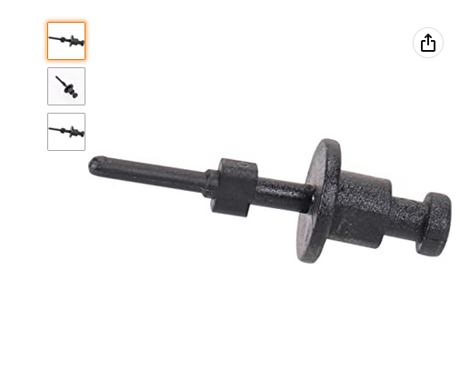

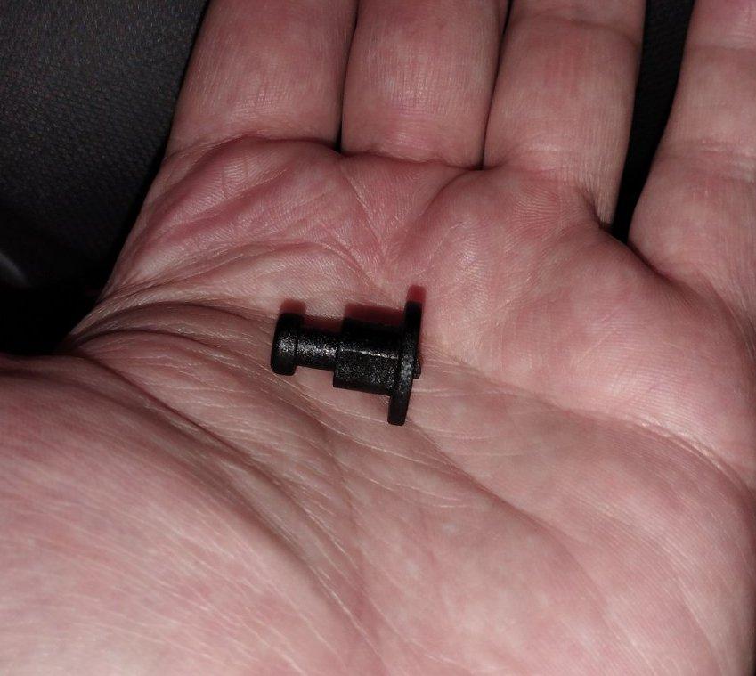

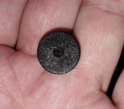

sokratbg 179 Posted January 11, 2023 (edited) Prijatno sam iznenadjen dobio sam tri odgovora: Stojanov jutros u 7.56 ima na stanju 150 din u NS Nikomauto 8.07 bice u petak 220 din (porucio jedan) Radulovic 8.33 moze da se poruci 10 kom avans 1530 din (cekam predracun) Radulovic (Goran Delic) se bas potrudio jedini poslao broj dela (735653756) i sliku. Kao sto sam i predpostavio verovatno necu morati da skidam oblogu za montazu. Ako je ovaj spic ostao zaboden mozda ce i morati videcemo.... Edited January 11, 2023 by sokratbg 1 Ivan reacted to this Quote Share this post Link to post Share on other sites
Ivan 22220 Posted January 11, 2023 Pa moraces ili da kupusas oplatu vrata i izvadis to slomljeno parce. Ili da ga razbusis busilicom. Znaci metalni sraf zavijen u sama vrata koji nema sanse da mrdnes, a kamoli slomis - strucnjaci su zamenili tankim i krtim plasticnim pinom koji ocigledno lako puca. Svasta, izem im ustedu ... Quote Share this post Link to post Share on other sites
sokratbg 179 Posted January 11, 2023 Zato sam i trazio predracun za 10kom to ce da puca i puca... Pravo resenje je da se napravi kod strugara od metala ili da se budzi nesto al onda mora i onaj drugi deo na kanapu da se menja al mnogo zezanja za glupost. Quote Share this post Link to post Share on other sites
