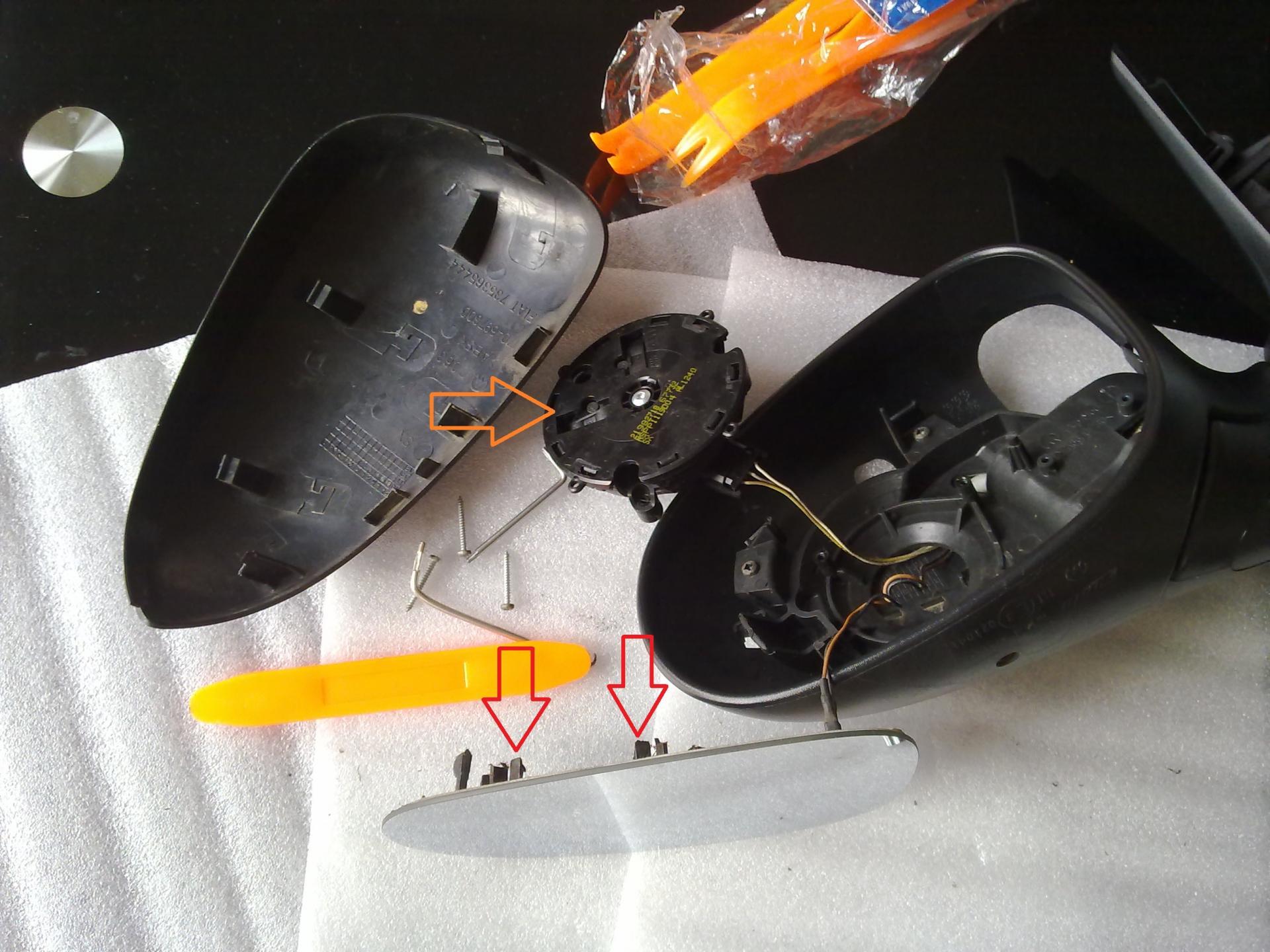

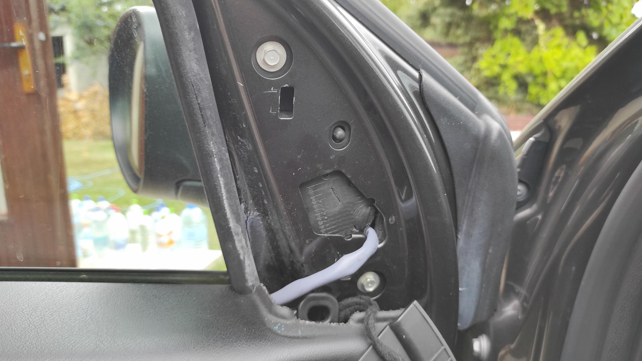

trmac 12 Posted August 17, 2021 (edited) Ljudi kako se skida bocni retrovizor? Ja odvrnem ova dva srafa ali on i dalje stoji cvrsto. Jel ima tu jos neki koji ja ne vidim, ili neke zabice ili tako nesto? Edited August 18, 2021 by neshaoct Sredjena slika by Ivan ; split Topic by neshaoct Quote Share this post Link to post Share on other sites
darkman14 5901 Posted August 17, 2021 @Ivan ima neku šemu sigurno. Jesi probao malo da ga odvojiš? Postoji mogućnost da je malo zalepljen, tipa neka guma za dihtovanje da je zalepila ili slično Quote Share this post Link to post Share on other sites
Ivan 17680 Posted August 17, 2021 (edited) Skidao sam kod sebe, kada sam se malo igrao sa poklopcima retrovizora. Nista na silu, nema zabica, sve je isto kao na Nuova Bravo, tj. na srafove. Osim ta dva koja odmah vidis, imas jos jedan sraf napred. Pomeri samo tu diht-gumu sa prednje strane i sve ce ti se samo ka'sti . PS: Ako se igras dalje sa motoricem ili poklopcem, mozda ce ti biti od pomoci ova moja slika. Nekome sam vec ranije ostavljao i oznacavao, kada je hteo da rastura: Edited August 17, 2021 by Ivan 2 1 trmac, Woodoo and darkman14 reacted to this Quote Share this post Link to post Share on other sites

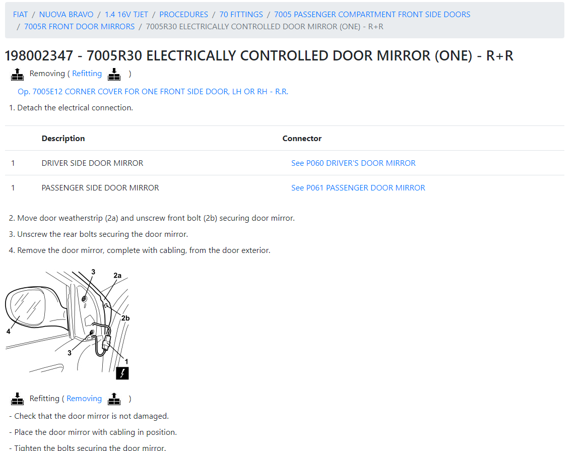

neshaoct 9592 Posted August 18, 2021 @trmac Kad je već: 20 hours ago, Ivan said: ...sve je isto kao na Nuova Bravo, tj. na srafove. ...onda skini eLearn za Bravo i pogledj sa sve ilustracijama i opisom: - Fiat Nuova Bravo eLEARN Quote Share this post Link to post Share on other sites
Ivan 17680 Posted August 18, 2021 (edited) 42 minutes ago, trmac said: Da bih skroz skinuo retrovizor tj. otkacio kablove sa auta moram da skidam tapacirung vrata, jel tako? Ja sam retrovizor skinuo lagano za par minuta, bez bilo kakvog cackanja tapacira. Toliko lako, da mi je zgodnije bilo da skinem ceo retrovizor i radim na stolu, nego da obigravam oko onih plasticnih zabica poklopca i ogledala (da ih ne polomim). Kada se skine poklopac za tweeter, koliko se secam postoje ta 3 srafa i dzek (za elektromotore i grejac, u desnom je i senzor temperature) i to je sva mudrost. Nije imalo potrebe da slikam to, ali evo posto znam napamet gde je u eLearn - cisto da ti pripomognem. Tacka 1 je upravo pomenuti konektor: PS: Samo povedi racuna kada vracas retrovizor, da ga lepo upasujes u gumene dihtunge (pogotovo trougao sa spoljne strane). Edited August 18, 2021 by Ivan 2 Woodoo and neshaoct reacted to this Quote Share this post Link to post Share on other sites

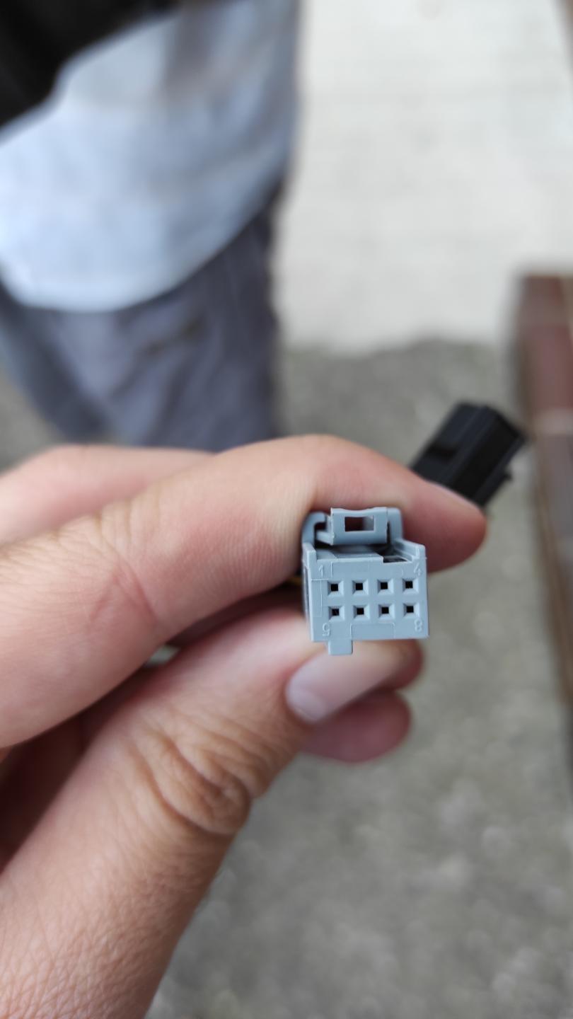

trmac 12 Posted August 18, 2021 (edited) Kod mene su ovi konektori bili zavuceni ispod tapacirunga pa sam ih jedva izvukao van. Jedan je za ogledalo, drugi za preklapanje. Vidim da na ovaj za praklapanje idu cetri kablica (samo jedan red je aktivan, ovi 1-4). Videcu sutra da to povezem direktno na akumulator da vidim da slucajno motoric ne radi. Samo ne znam cemu cetri komada sluze I ne rekoste mi, jel se ceo retrovizor menja ako je motoric zavrsio pricu? Edited August 18, 2021 by trmac Quote Share this post Link to post Share on other sites

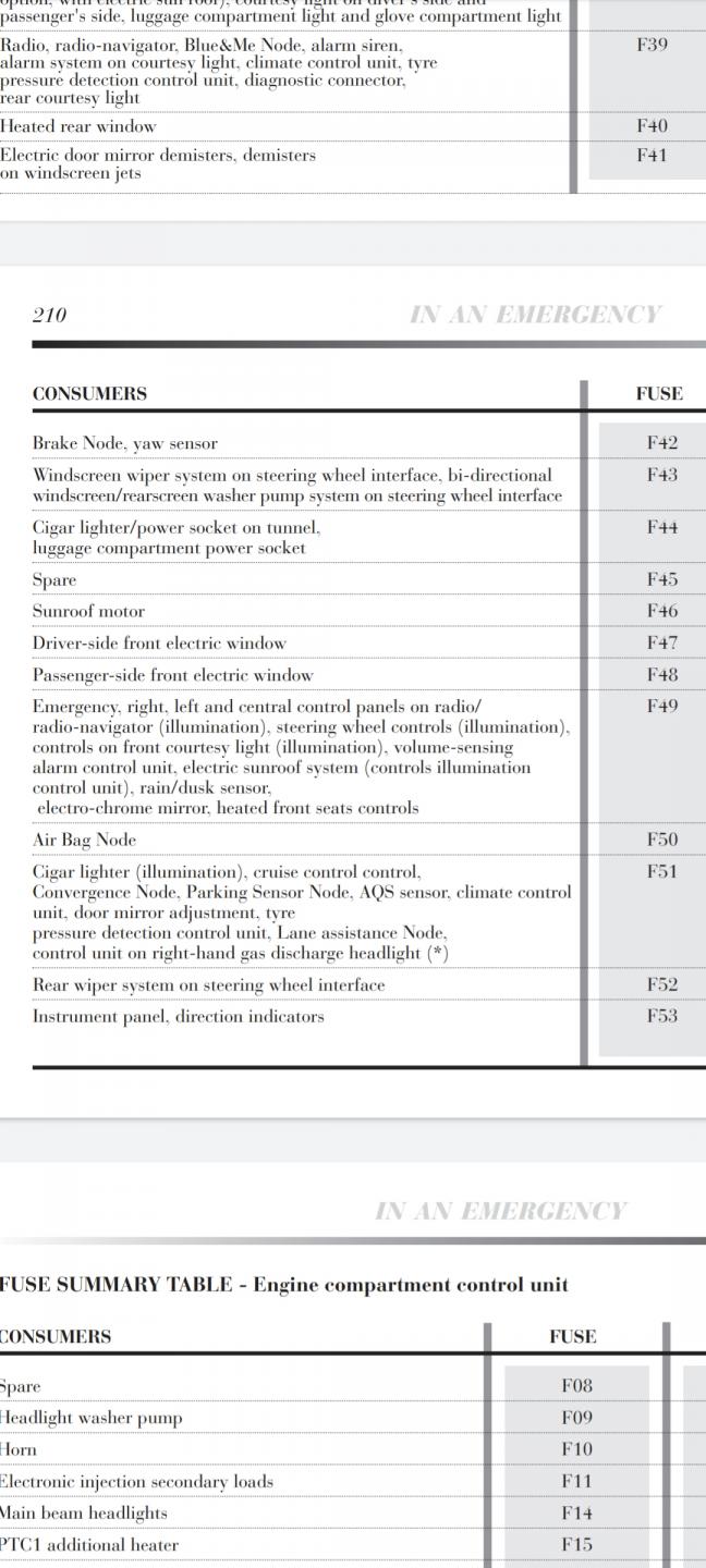

trmac 12 Posted August 19, 2021 (edited) Predstavljam auto cim uhvatim malo vremena . Jeste 1.8t. Evo jedna slika do tad Inace retrovizor proradio sam od sebe kad sam sve vratio na svoje mesto. Da li je negde u kablu bio prekid ili tako nesto ne znam. Dok sam cackao oko konektora uspeo sam da sprzim osigurac. On inace sluzi za jos gomilu stvari pa mi je i prijavljivao gresku sistema autoparkiranja. To je ovaj 51 Edited August 19, 2021 by trmac 2 PremieRacing and Ivan reacted to this Quote Share this post Link to post Share on other sites
