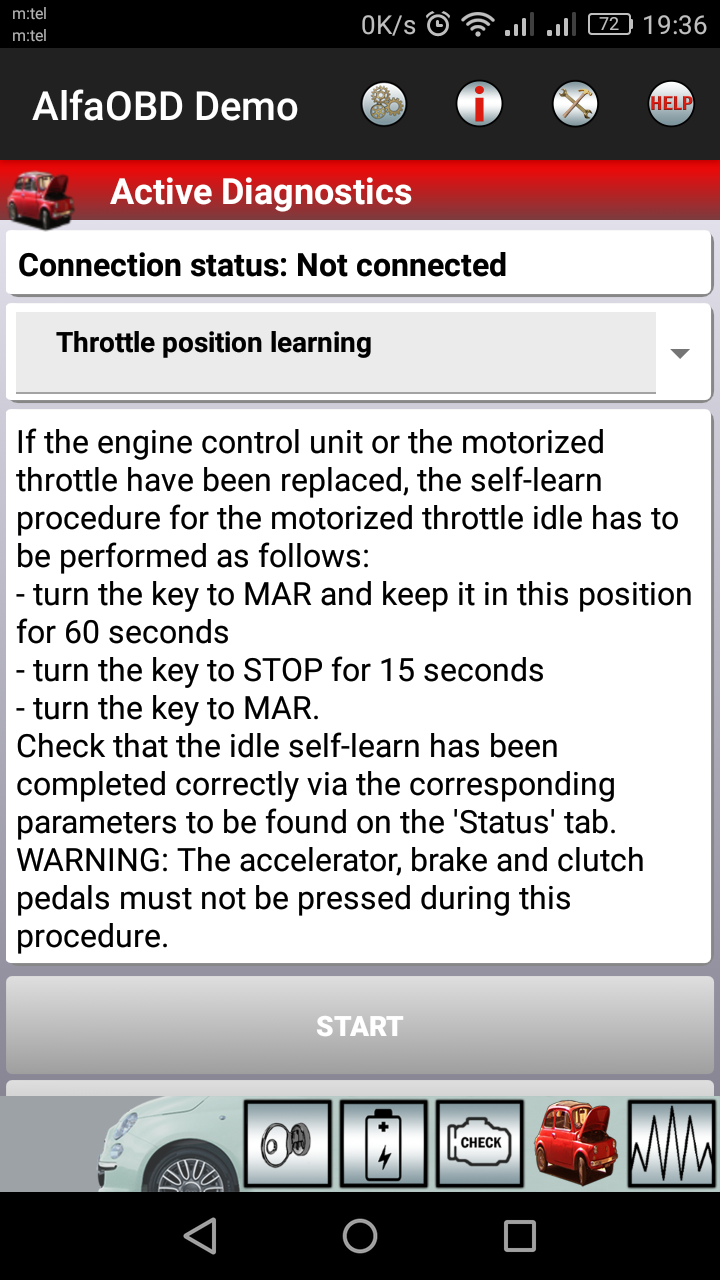

darko99 4 Posted April 19, 2021 Mislim da posle čišćenja klapne treba da se radi kalibracija. MultiECUScan ili AlfaOBD bi trebalo da završe posao Quote Share this post Link to post Share on other sites

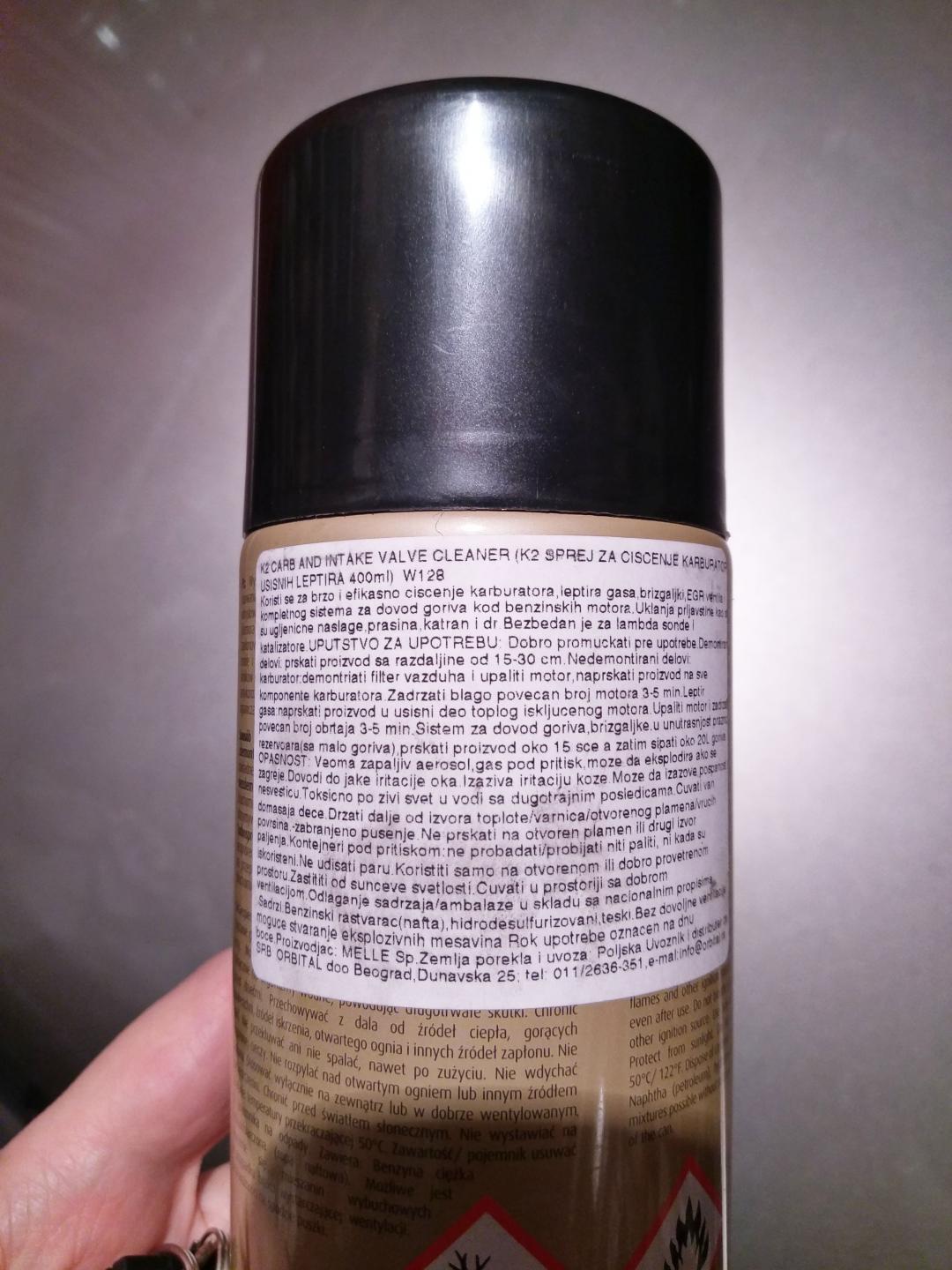

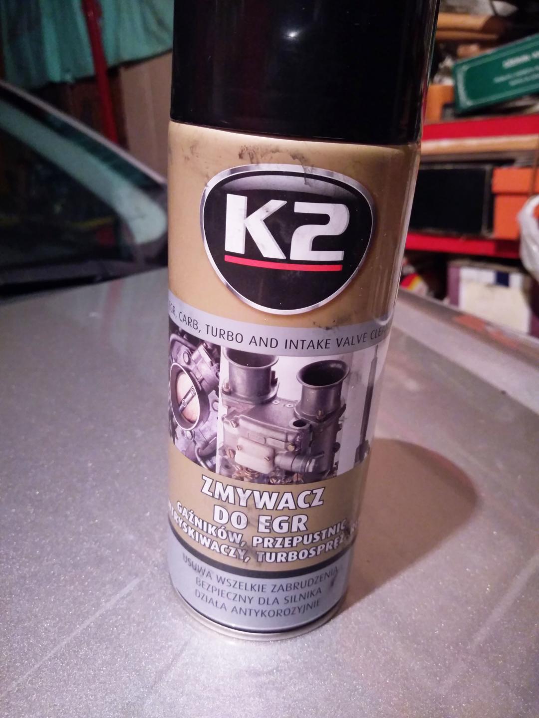

Mijailović P. 3737 Posted April 19, 2021 (edited) Nebrojeno puta sam radio kako sam naveo i sve je bilo dobro čak i bolje. Koji sprej si prskao? Edited April 19, 2021 by Mijailović P. 1 MS PK reacted to this Quote Share this post Link to post Share on other sites
The Punisher 8373 Posted April 19, 2021 Šta da radim? Ostala mi je još trećina spreja, da sipam opet, sad dok radi? Quote Share this post Link to post Share on other sites
Mijailović P. 3737 Posted April 19, 2021 Naravno! Prekontroliši svećice i MAP. Koji sprej je u pitanju? Quote Share this post Link to post Share on other sites
The Punisher 8373 Posted April 19, 2021 Slikaću ga posle podne, nisam kod kuće. 1 Mijailović P. reacted to this Quote Share this post Link to post Share on other sites

The Punisher 8373 Posted April 23, 2021 Hajde jedno glupo pitanje, da li treba prskati sprej dok radi na benzinu ili može i na plinu? Juče sam prskao ono malo što mi je ostalo, radio je na plinu, skoro da se nije ni gasio, rečeno je da će da se gasi, rekoh hajde da okrenem na benzin, nije mi ostala bukvalno trunčica, kad sam sipao počeo da trokira i da se gasi. Da uzmem novu bocu? On 4/19/2021 at 11:04 AM, darko99 said: Mislim da posle čišćenja klapne treba da se radi kalibracija. MultiECUScan ili AlfaOBD bi trebalo da završe posao U prevodu, dam kontakt, sve da bude isključeno od električnih potrošača, svetla, radio, držati 60 sekundi, isključiti i pustiti opet da odradi self test? Quote Share this post Link to post Share on other sites

The Punisher 8373 Posted April 24, 2021 (edited) On 4/23/2021 at 10:19 AM, The Punisher said: Hajde jedno glupo pitanje, da li treba prskati sprej dok radi na benzinu ili može i na plinu? Juče sam prskao ono malo što mi je ostalo, radio je na plinu, skoro da se nije ni gasio, rečeno je da će da se gasi, rekoh hajde da okrenem na benzin, nije mi ostala bukvalno trunčica, kad sam sipao počeo da trokira i da se gasi. Da uzmem novu bocu? Da pitam opet? Za kalibraciju: On 4/23/2021 at 10:19 AM, The Punisher said: U prevodu, dam kontakt, sve da bude isključeno od električnih potrošača, svetla, radio, držati 60 sekundi, isključiti i pustiti opet da odradi self test? Ovako? Edited April 24, 2021 by The Punisher Quote Share this post Link to post Share on other sites
Mijailović P. 3737 Posted April 24, 2021 Aj' i ja da pojasnim. Trebao bi da se guši na oba goriva dok prskaš sprej u usis. Kalibraciju radiš samo ako ti trepće/blinka lampica motora. Dijagnostikom možeš prinudno da započneš kalibraciju klapne. Da, na ugrejan motor u slučaju da blinka lampadina makine, svi isključeni potrošači, započinješ kalibraciju laganim stiskanjem papučice gasa do cca 4000-5000 o/min dok se ne ugasi lamadina. Kapoši! Quote Share this post Link to post Share on other sites
