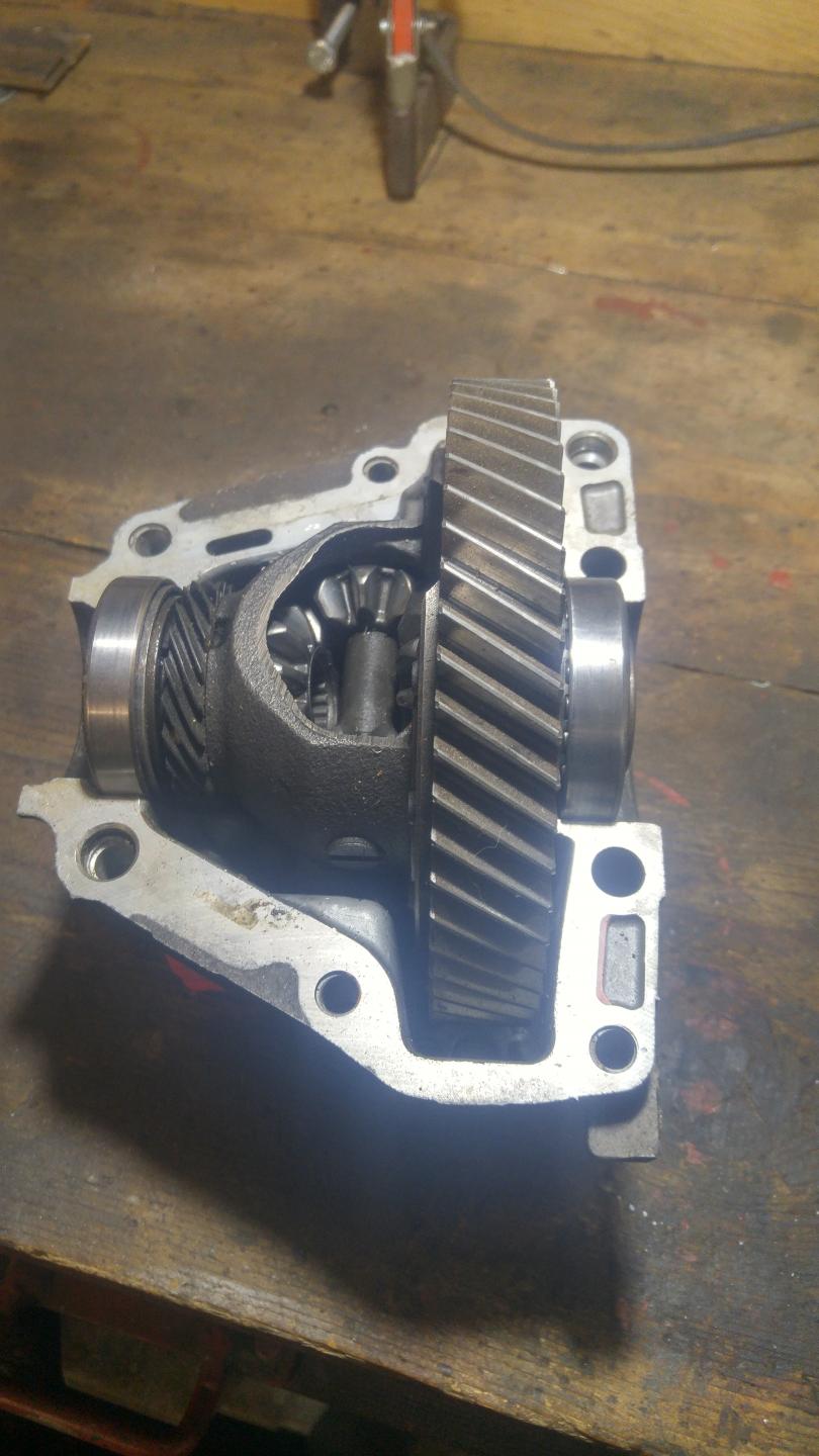

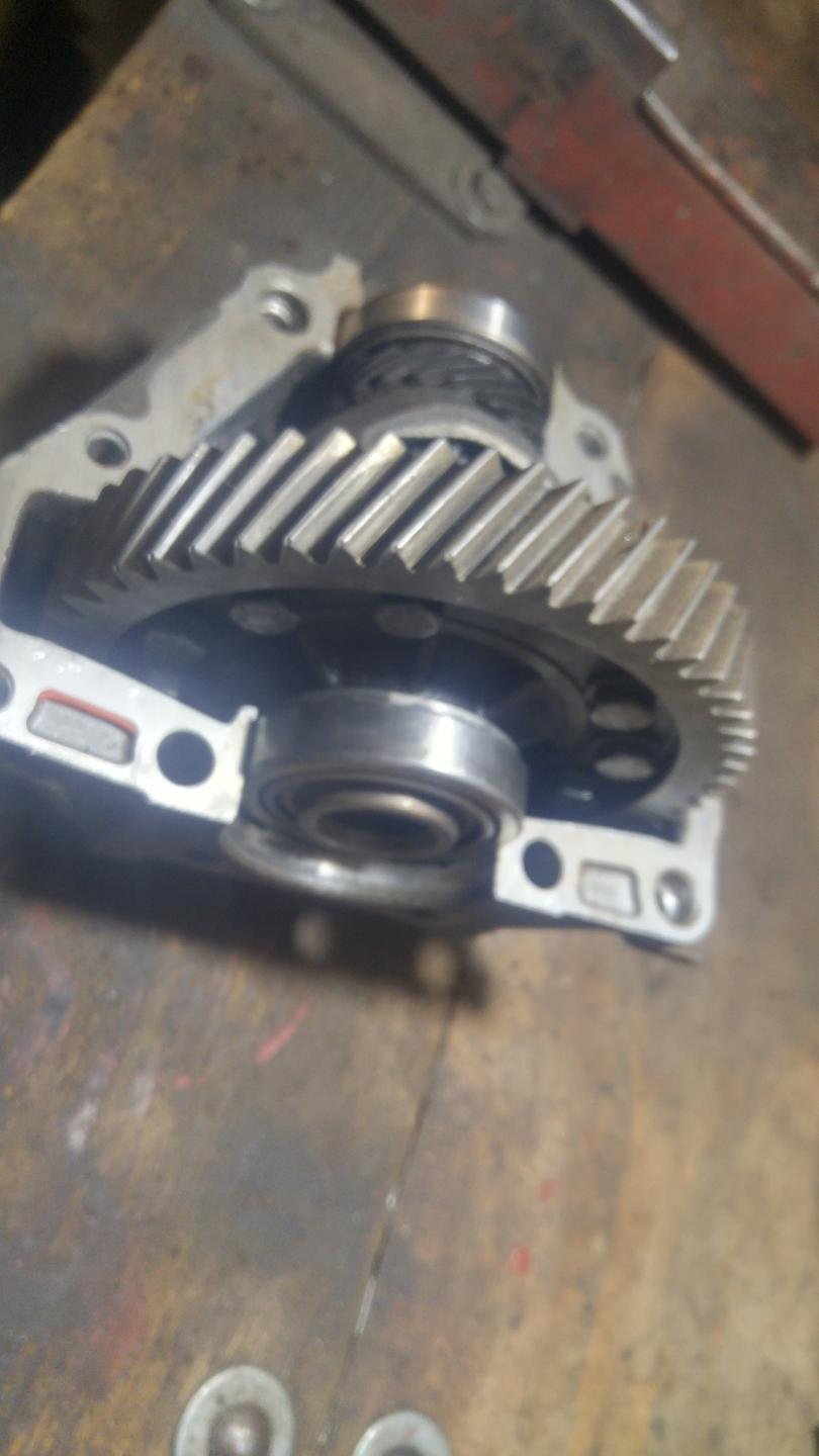

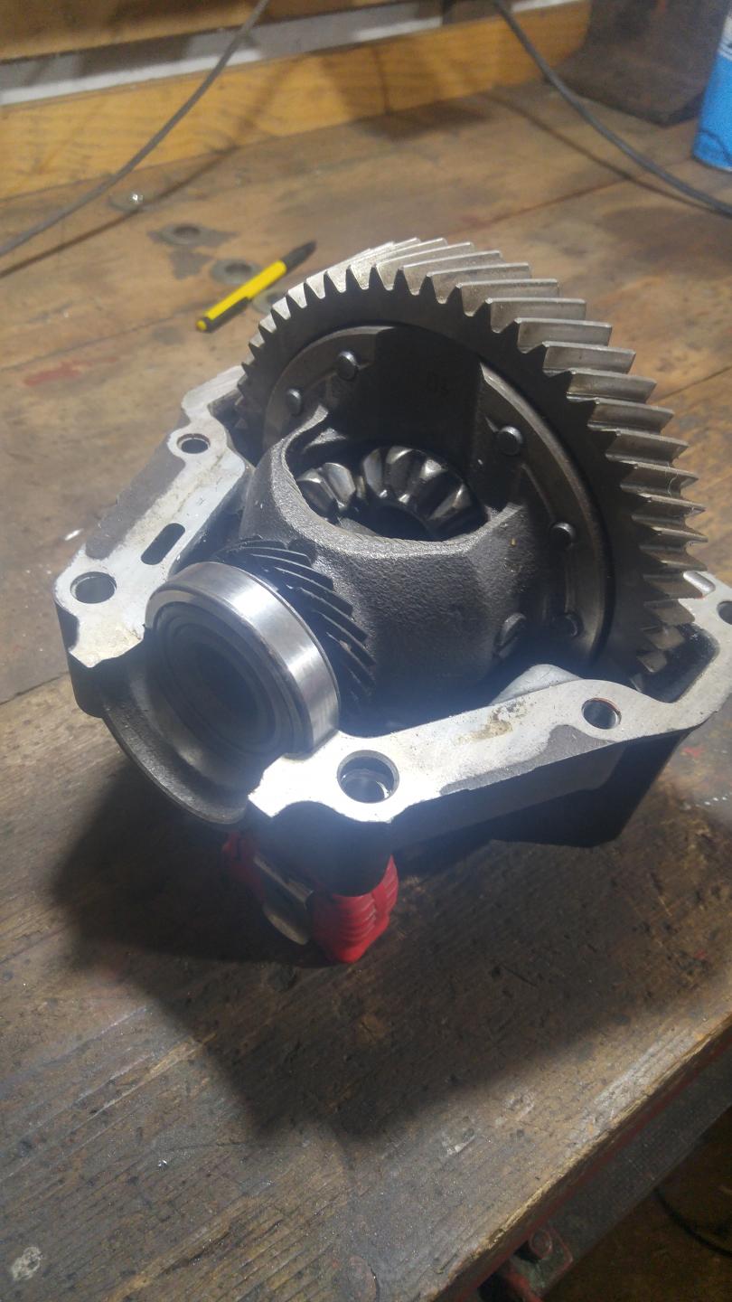

puntara 26 Posted December 7, 2020 (edited) Evo kako izgleda diferencijala sa ležajevima na malom puntiću. One stare ležajeve sam negde zaturio al naći ću ih već pa okačiti. Ne znam da li ti ovo pomaže al eto čisto da vidiš... Edited December 7, 2020 by puntara 1 MS PK reacted to this Quote Share this post Link to post Share on other sites
StefanS 1 Posted December 8, 2020 23 hours ago, puntara said: Evo kako izgleda diferencijala sa ležajevima na malom puntiću. One stare ležajeve sam negde zaturio al naći ću ih već pa okačiti. Ne znam da li ti ovo pomaže al eto čisto da vidiš... Hvala ti, zanimalo me kako izgleda iz prve ruke, nadam se da su ti lezajevi problem :)) 1 Martin reacted to this Quote Share this post Link to post Share on other sites

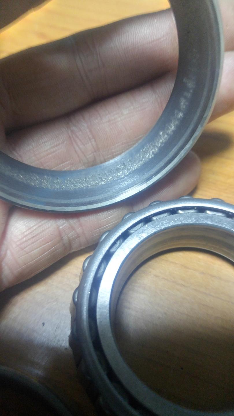

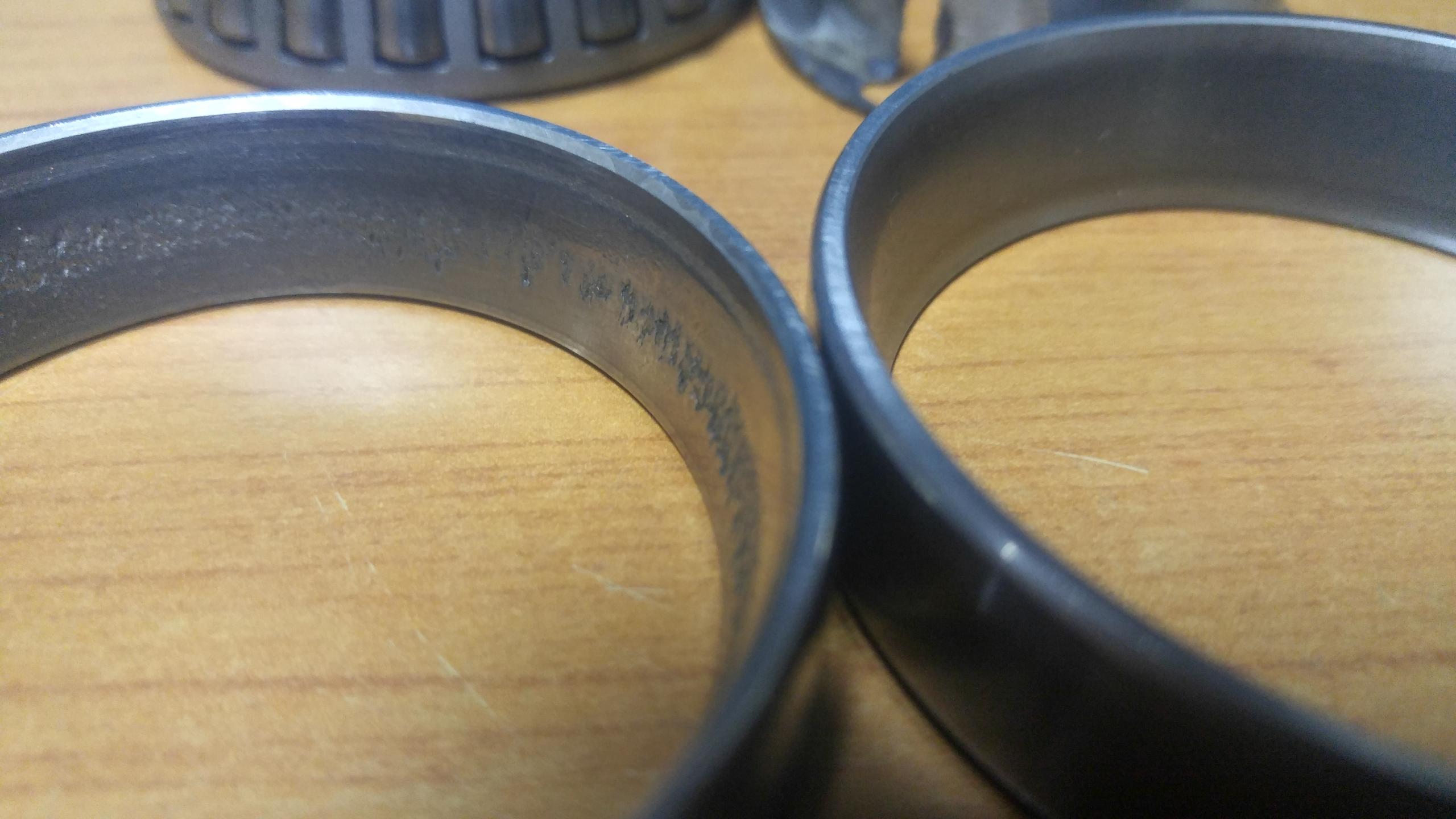

puntara 26 Posted December 9, 2020 (edited) Kad otvoriš fotografije videćeš potrošenost spoljašnje košuljice konusno valjkastog ležaja. Eto jedan od razloga da bude bučan diferencijala. Edited December 9, 2020 by puntara Quote Share this post Link to post Share on other sites
