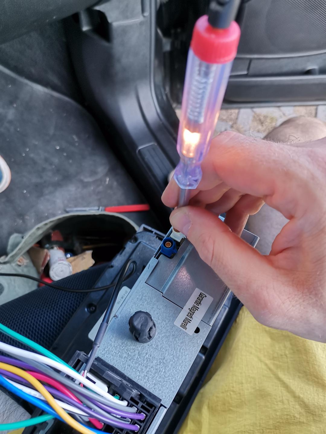

Ivan 22125 Posted July 23, 2022 (edited) Skoro sam radio jos jedan Magneti-jev InstantNav na Nuova Bravu, ostala mi je slika... Pomenuti "phantom power", tj. +12V na unutrasnjem vodu izlaza antene. Teorija je ista, samo kod InstantNav nije u pitanju klasicni ISO nego FAKRA konektor (beli je za radio signal, a plavi za GPS). Pazi samo da kratko ne spojis unutrasnju i spoljnu liniju kada proveravas: Edited July 23, 2022 by Ivan 1 vladag reacted to this Quote Share this post Link to post Share on other sites
vladag 19 Posted July 24, 2022 Izmerio sam vrednost napona na izlazu za antenu na radio uređaju i dobio u najmanju ruku čudna očitavanja. Prilikom uključivanja uređaja dobije se napon od 12 V, ali u roku od 2 do 3 sekunde on padne na 0.02 V. Ponovio sam nekoliko puta postupak i svaki put dobio te vrednosti. Izgleda da uređaj nije u redu. Quote Share this post Link to post Share on other sites
