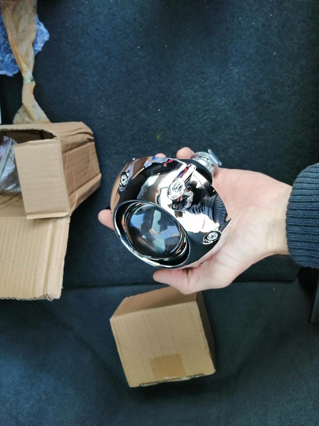

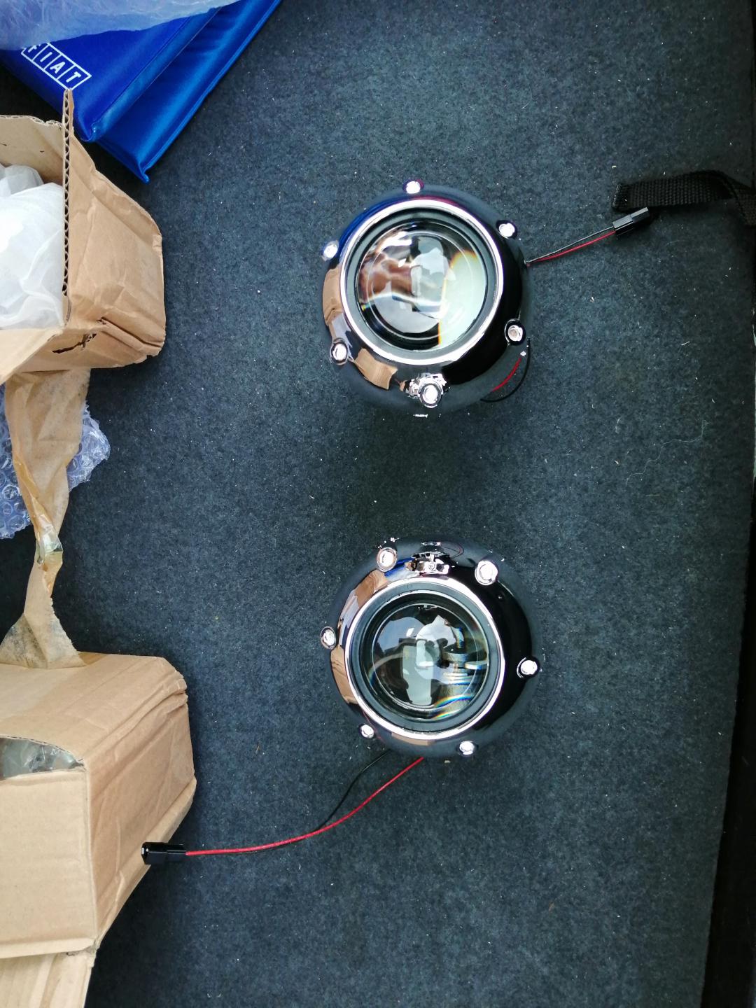

U kroz ovu temu, opisaću šta je sve potrebno i kao se ugrađuju projektori u klasične farove (farove sa reflektorima) kao što je kod Crome.
Za početak, potreban vam je projektor, koji se za relativno mali novac može kupiti na AliExpresu (oko 25 evra) ili čak na KupujemProdajem za 35 evra.
https://www.aliexpress.com/item/32558103460.html?spm=a2g0s.9042311.0.0.6f014c4dbFkD0L
IMG_20200125_115416.thumb.jpg.9e021d8c7eb62f340b088982eb073075.jpgIMG_20200125_115426.thumb.jpg.85dd21a0ecc4290896a65f8153127a3e.jpg
Na prvi pogled, projektori deluju odlično, videću koliko će da potraju.

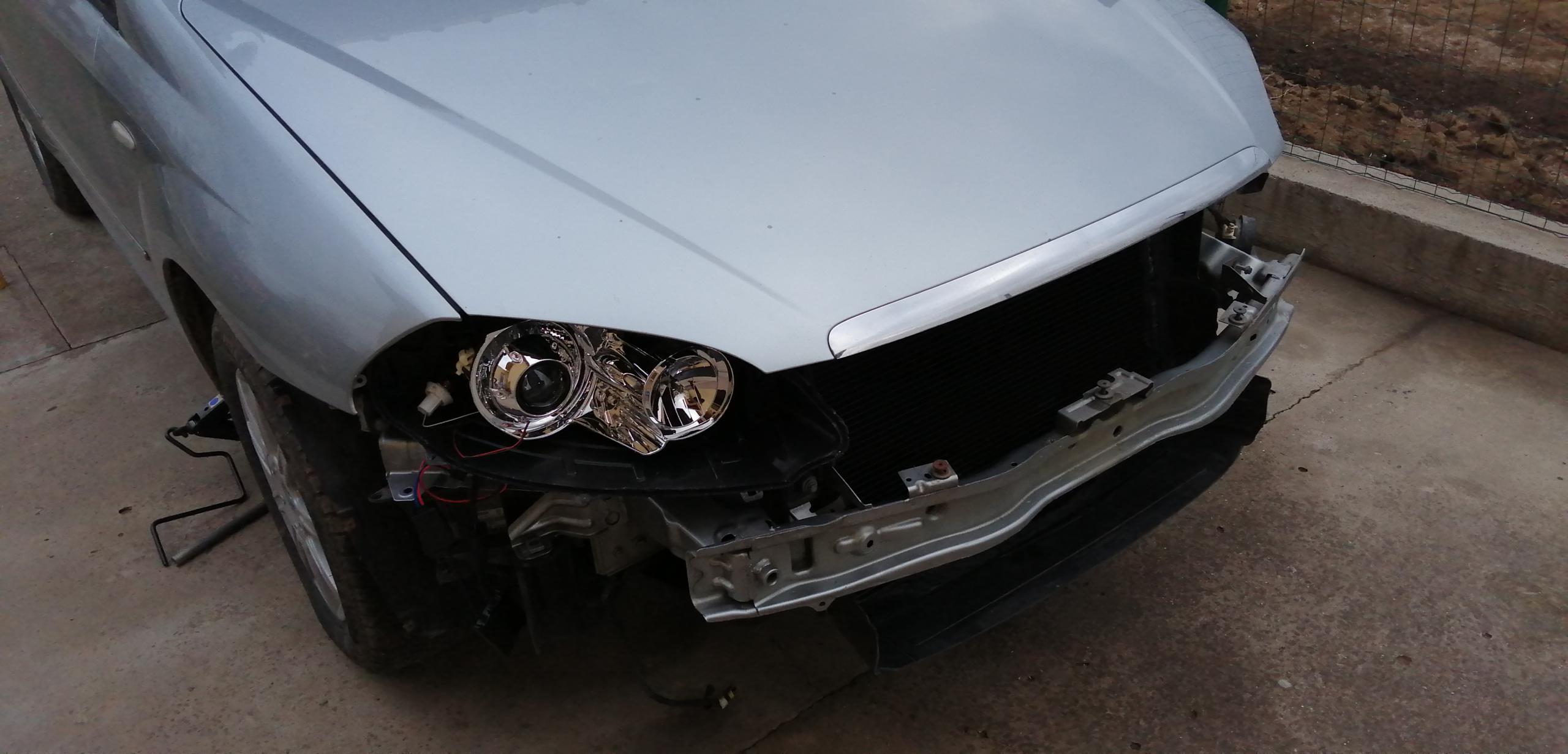

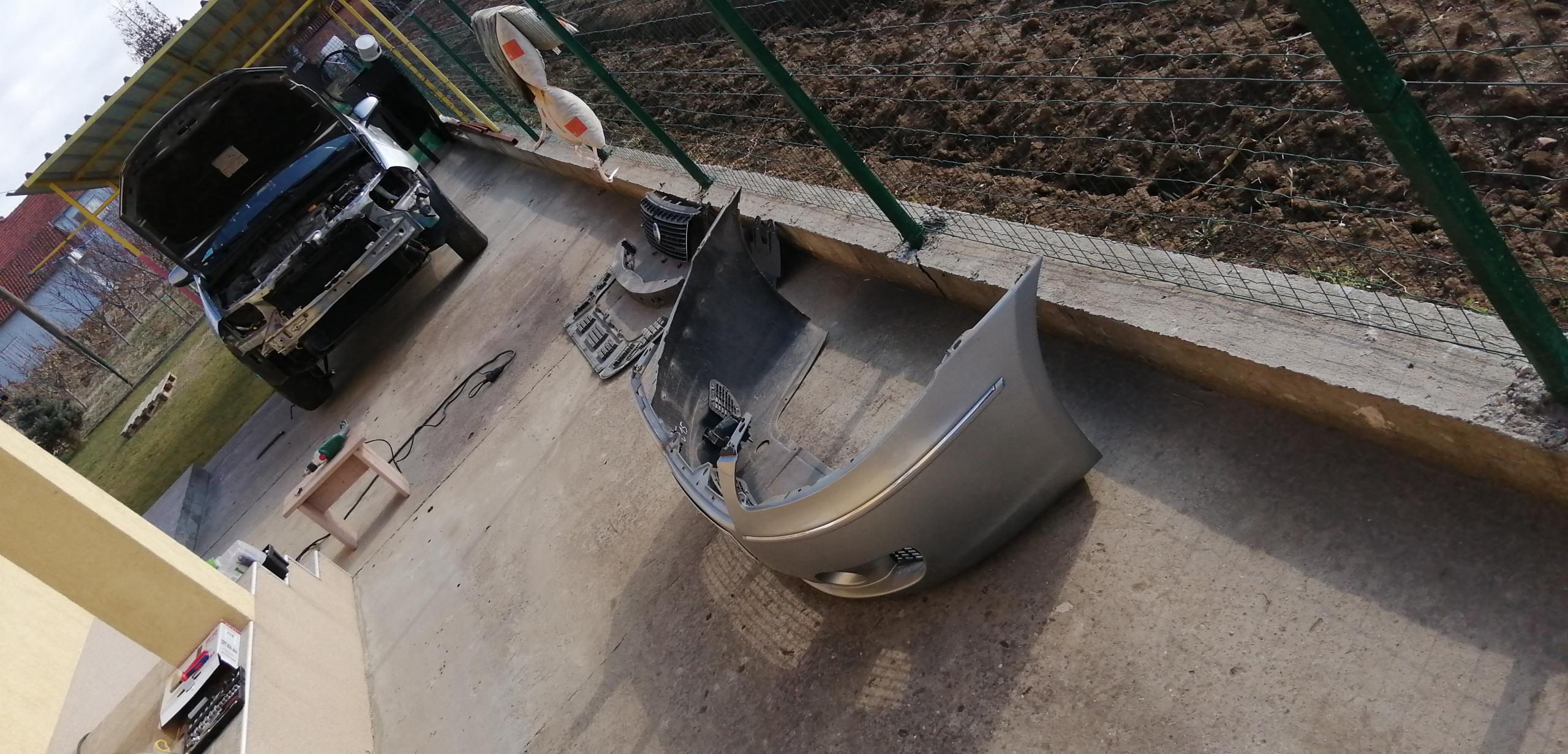

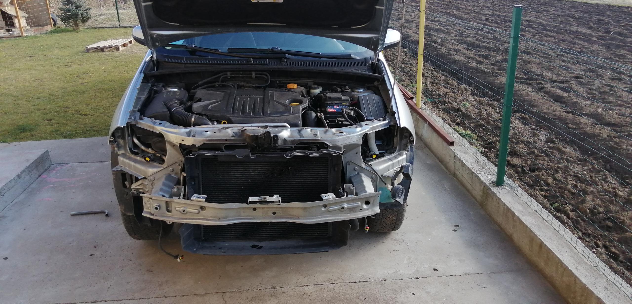

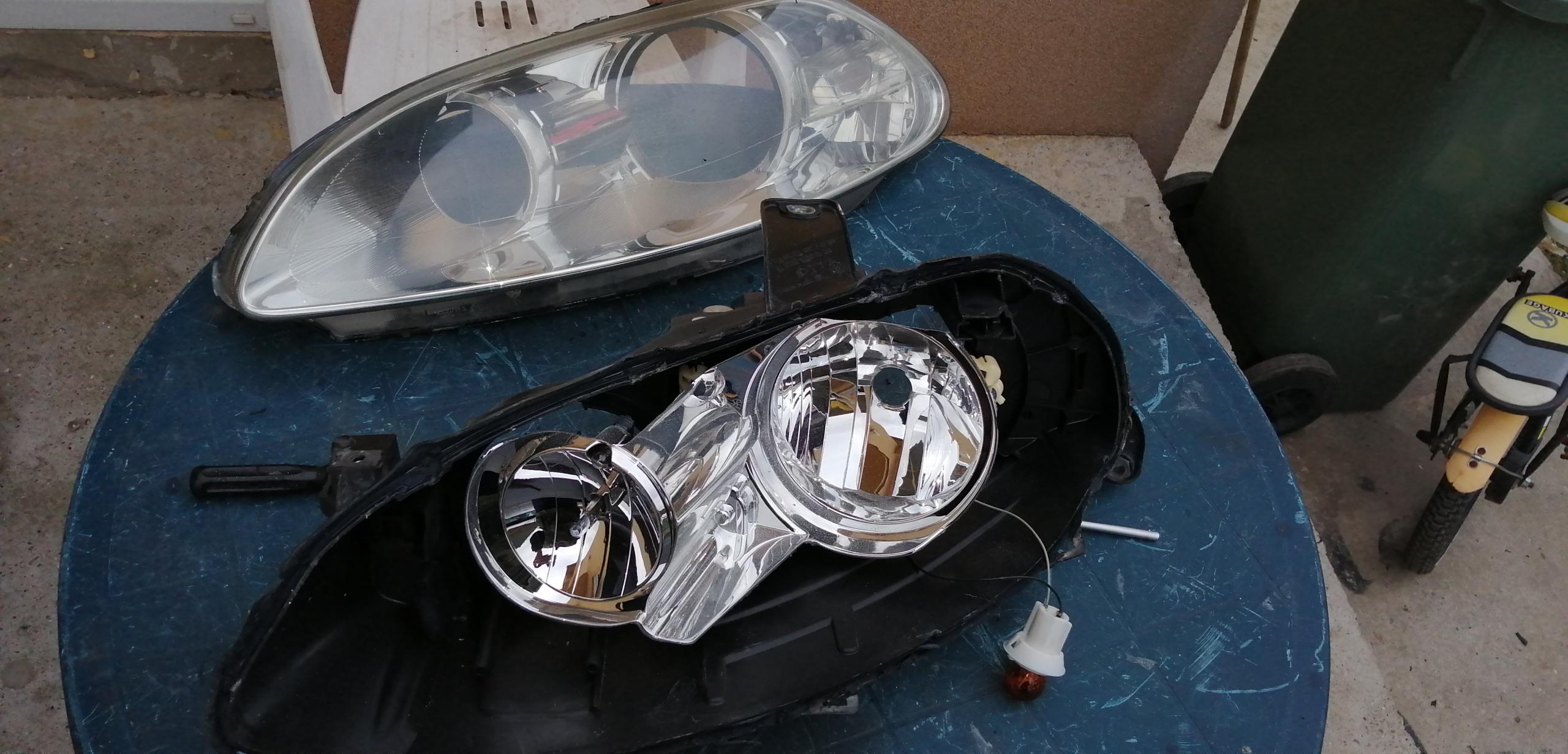

Potrebno je farove skinuti sa vozila. U par "jednostavnih koraka", to na Cromi izgleda ovako. :D
IMG_20200207_112410.thumb.jpg.47321e9b11f63b11f86e4a53f446dc83.jpgIMG_20200207_112433.thumb.jpg.6683968b42884f811eb186ae8d9526e4.jpg

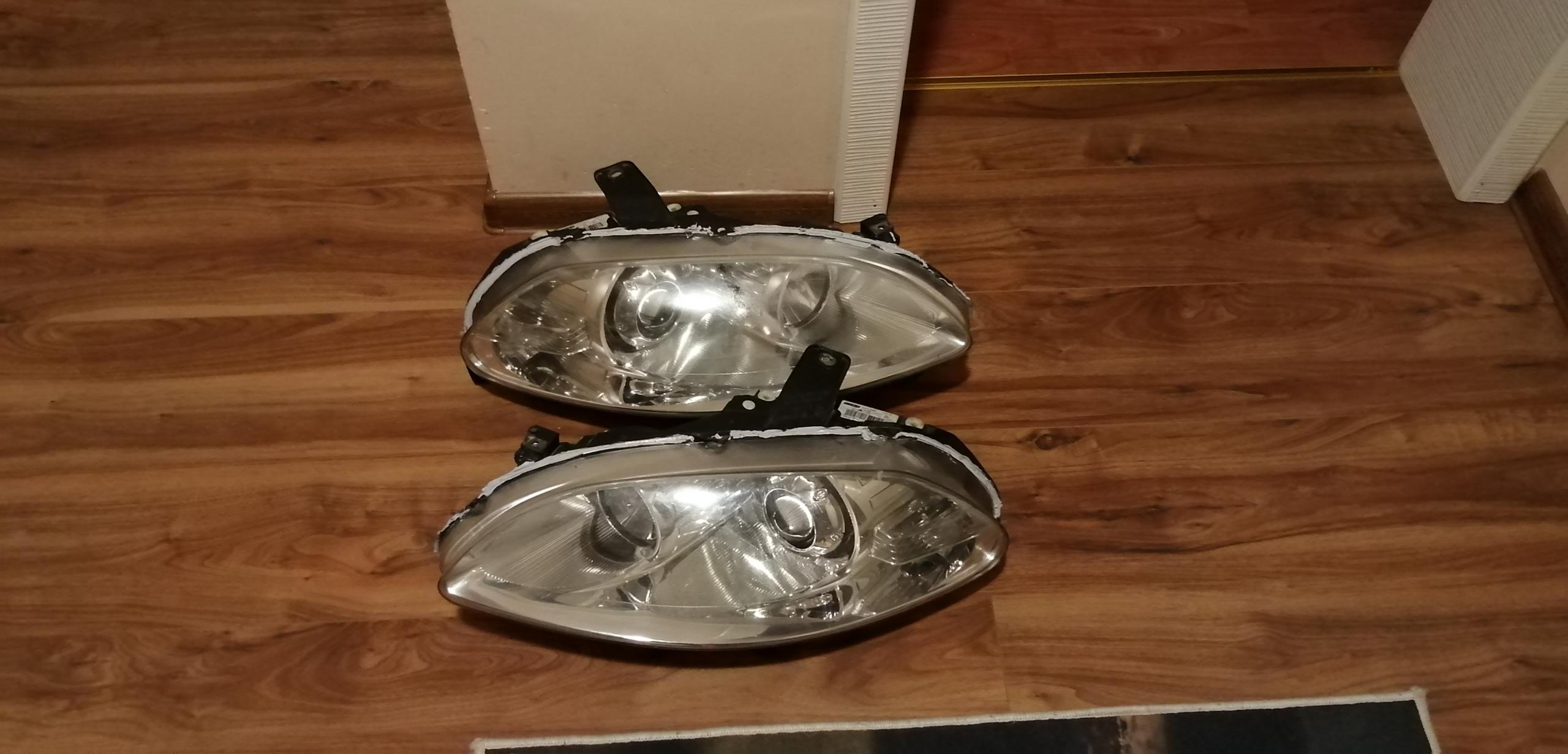

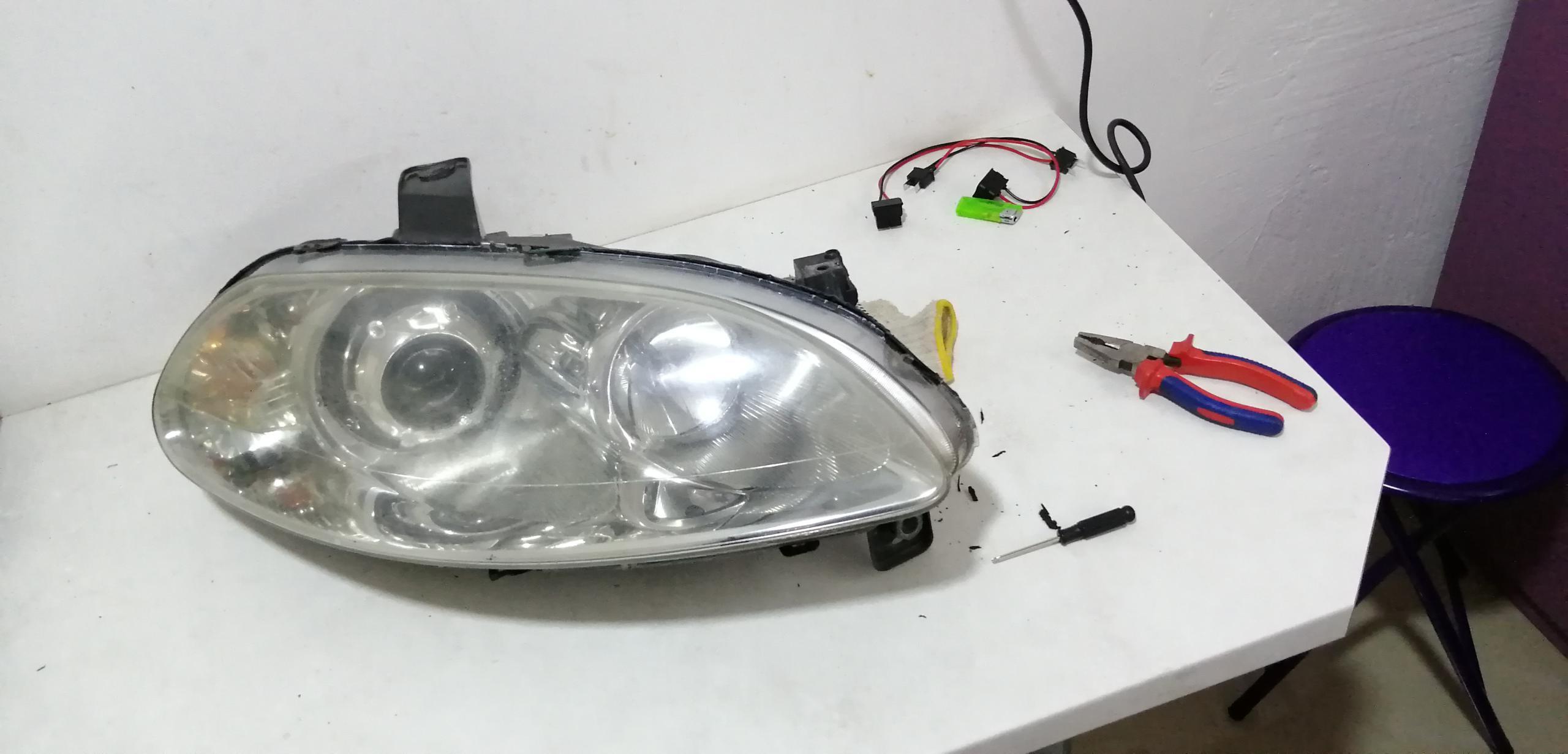

Nakon toga, grejanjem potrebno je rasturiti farove. I to izgleda ovako.
Za grejanje, koristio sam pištolj za vruć vazduh, a od kutije od klime napravio sam "rernu" - far sam grejao malo duže od preporučenih 15 minuta jer se ispostavilo da je lepak na Cromi ustvari silikon. Staklo sam odvojio zahvaljujućiu plastici koja se vrlo lako deformisala pa sam silikon bukvalno sekao. Plastične ivice sam pre ponovnog lepljenja grejanjem vratio na svoje mesto.
Sa drememlom sam izbrusio žljebove na koje naleže h7 sijalica.

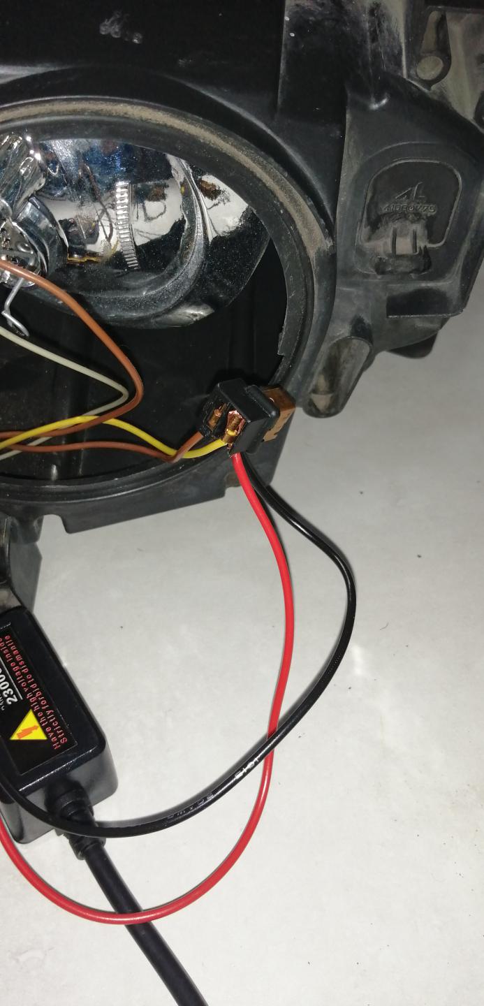

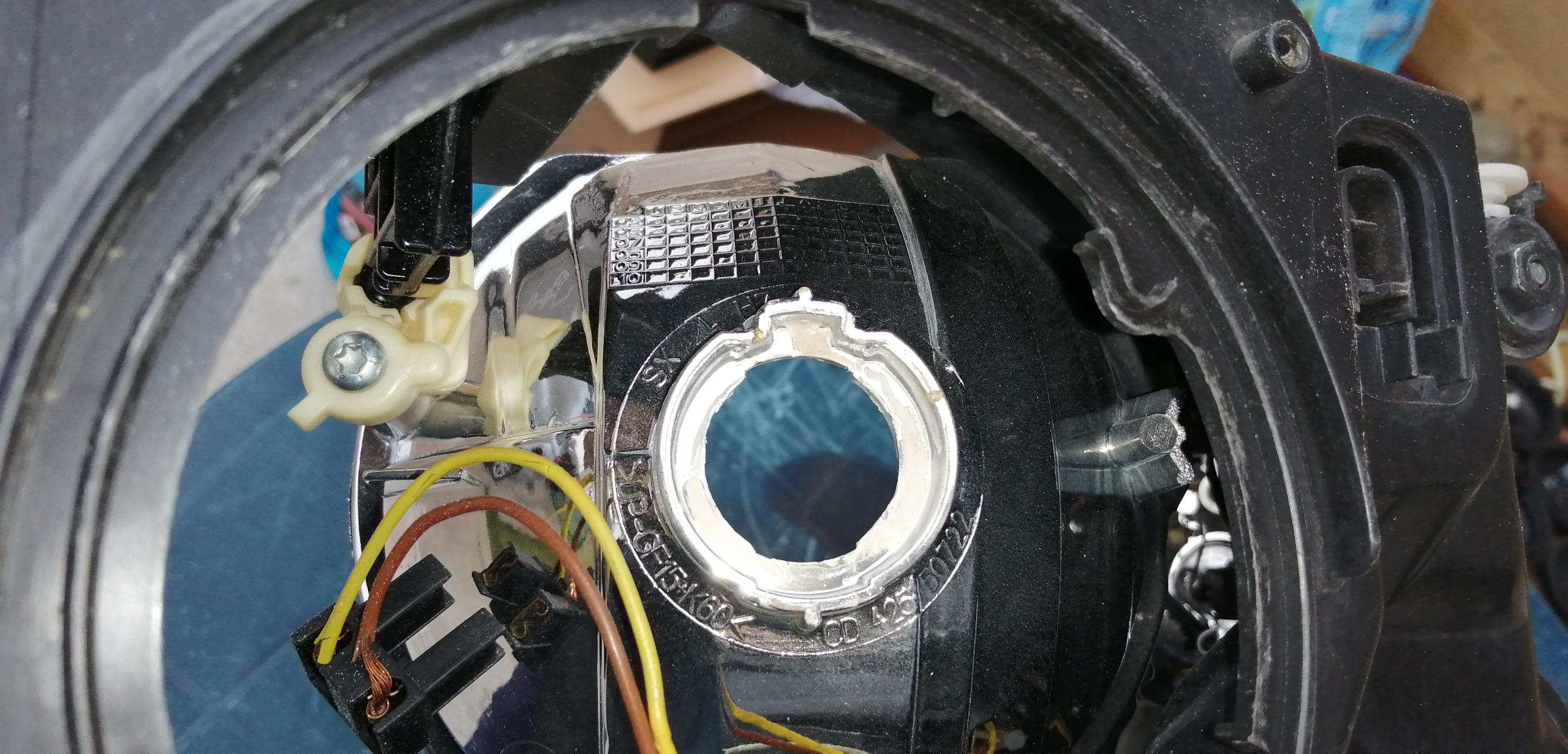

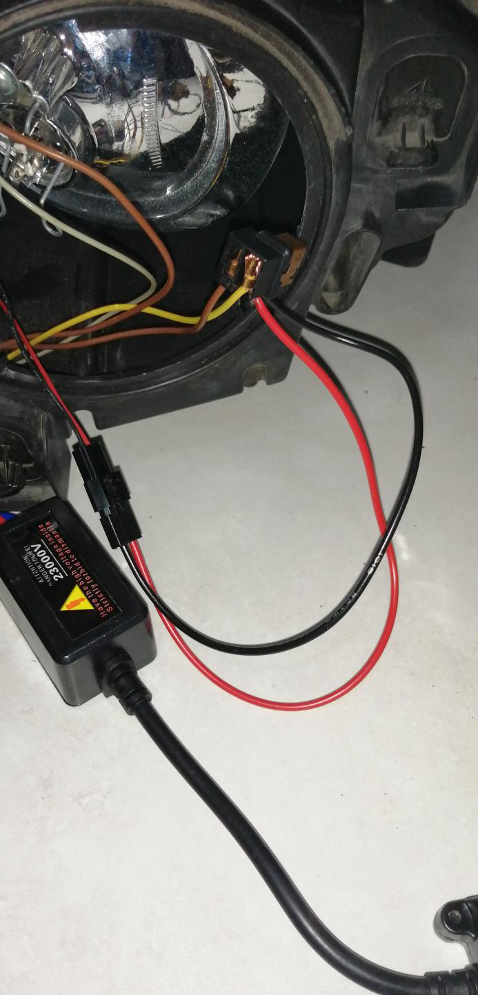

Nakon toga, očisti se far od prašine i ubacuje se projektor, koji se samo zašrafi u to ležište. Sledi ubacivanje sijalice i povezivanje kratkog i dugog svetla.
Kod mene sam ostavio i dugo svetlo u funkciji, jednostavnim povezivanjem žice klapne sa dugim svetlom.
IMG_20200207_191117.thumb.jpg.3c5e6ae14d0c591f12174f17082d2a27.jpgIMG_20200207_191129.thumb.jpg.e410943916a72192b96de392a57e83f3.jpg

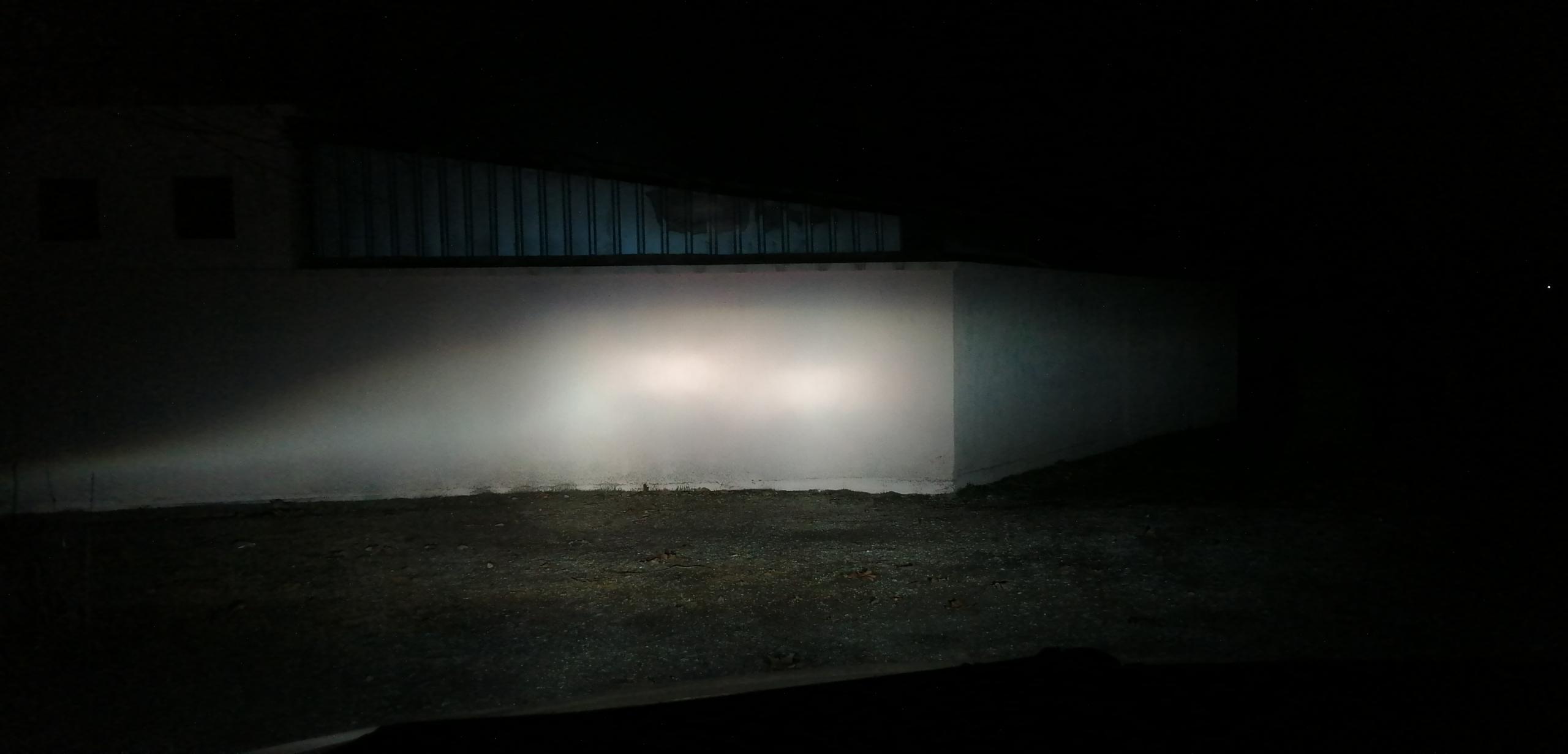

Kada sve to završite, far se privremeno postavlja na auto kako bi se uverili da je svetlo u funkciji, kako kratko, tako i dugo. Potrebno je ustnoviti najpogodnije mesto za smeštaj balasta.

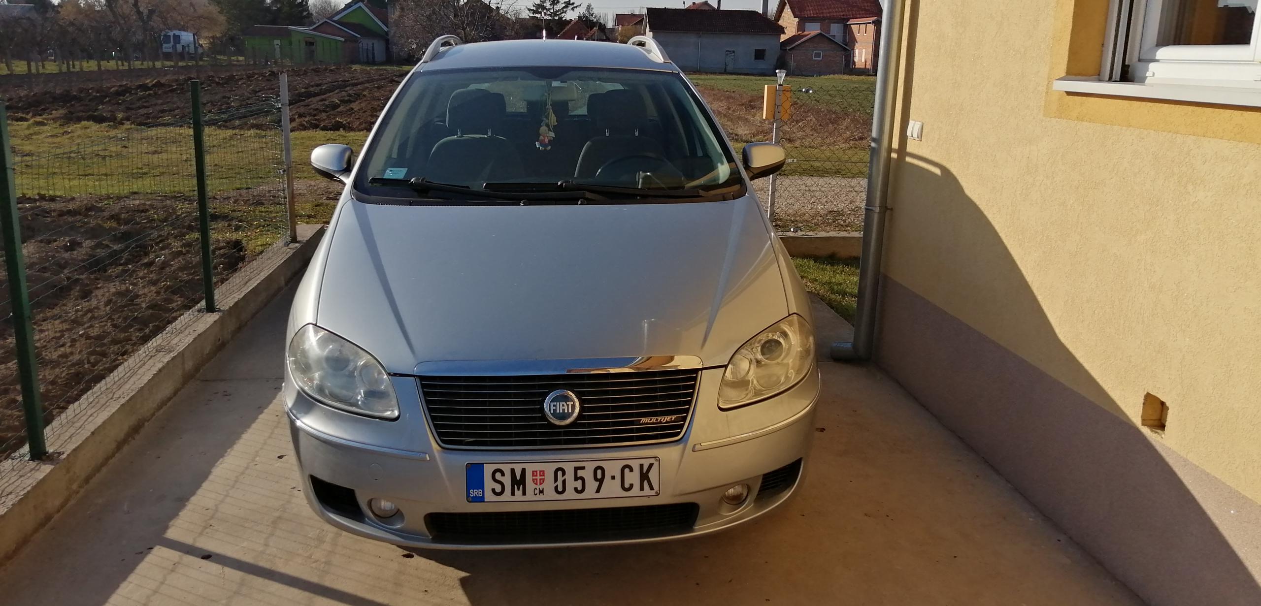

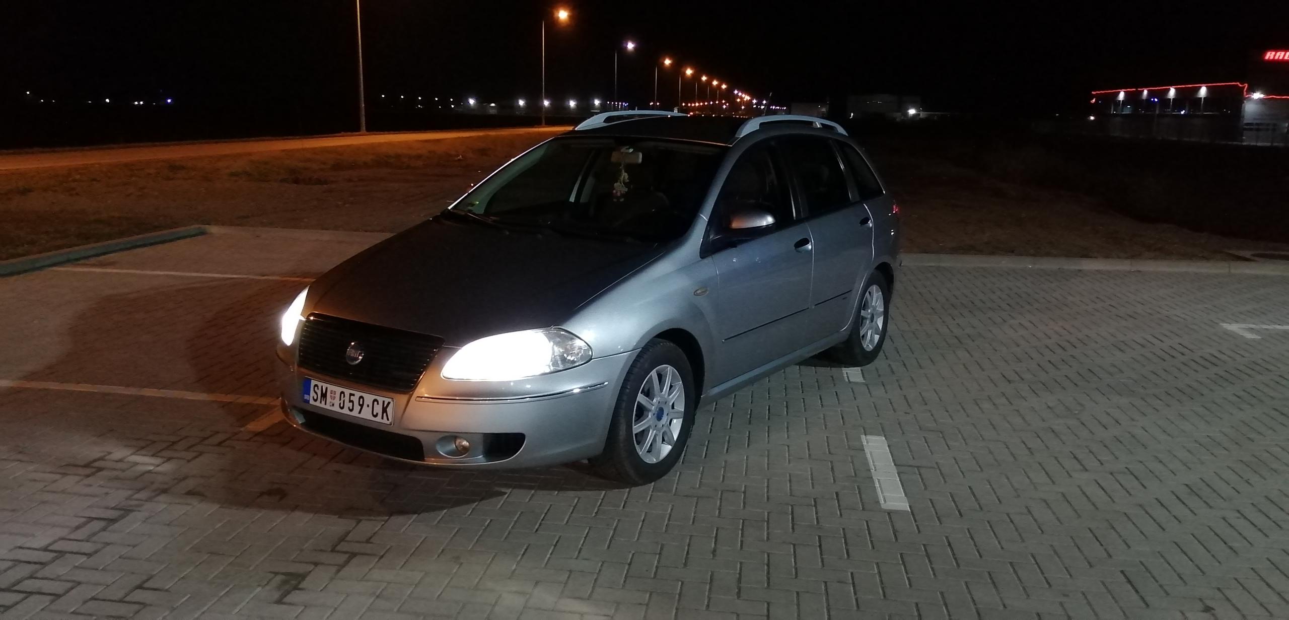

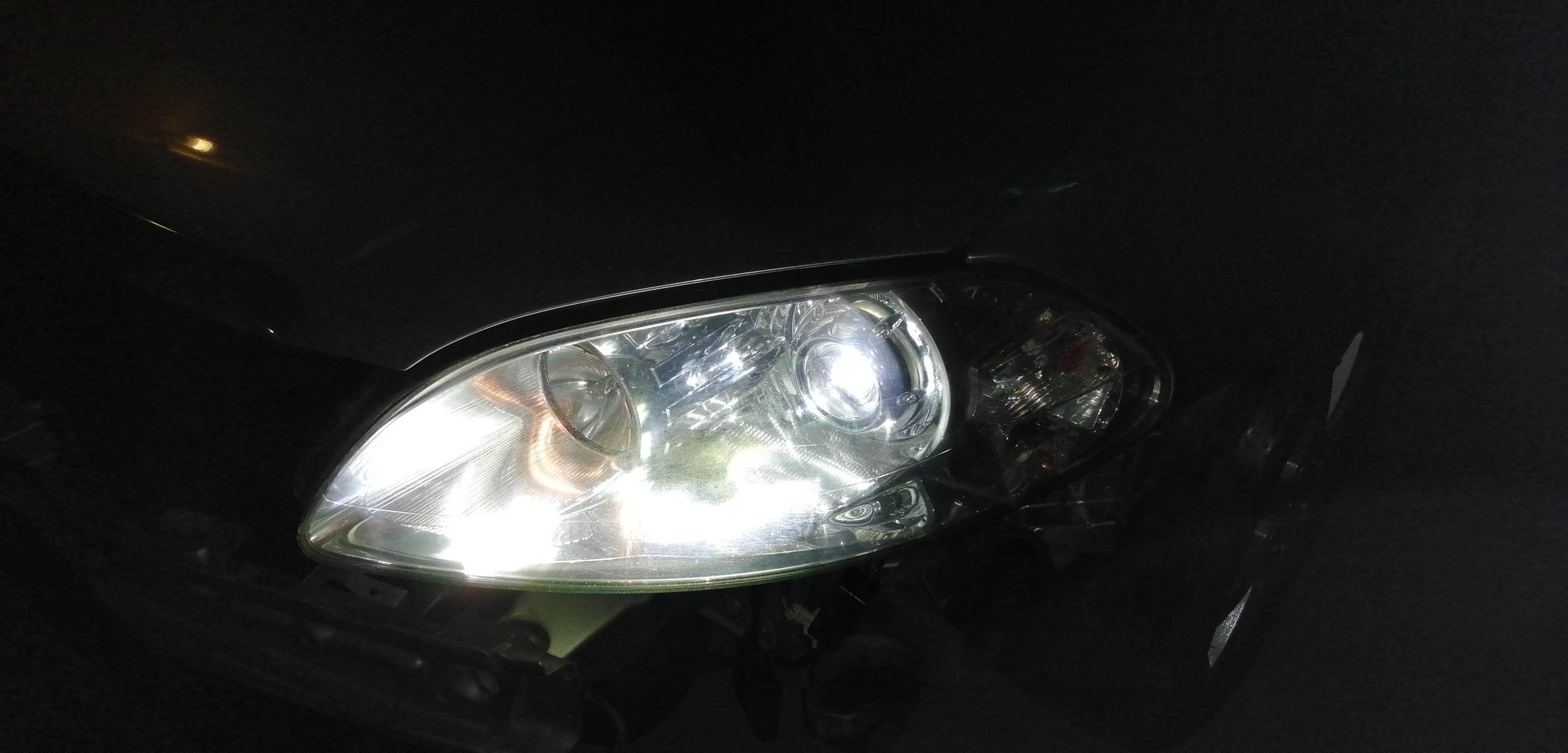

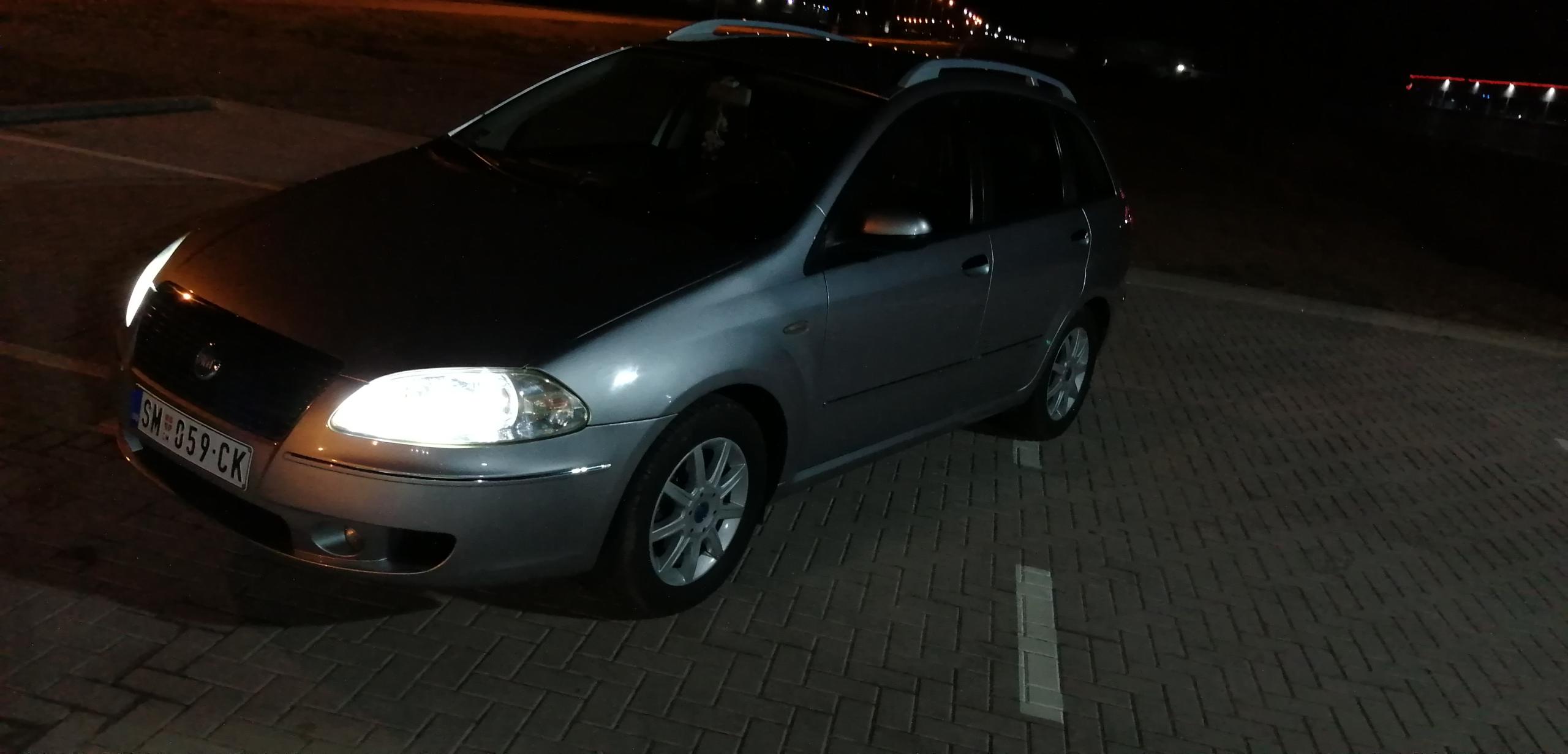

Na kraju, to izgleda ovako.
IMG_20200208_143645.thumb.jpg.3993cb446f7a6bd9411d666730303c89.jpgIMG_20200208_180504.thumb.jpg.aaa8b5f0a93b98fed4207b0903f85c39.jpgIMG_20200208_180512.thumb.jpg.cb2404b068b2e04362c2fa3ad3591ddd.jpgIMG_20200208_182450.thumb.jpg.a5ef065bccf93ea112a03e11606fe333.jpgIMG_20200208_182506.thumb.jpg.f464e7e5ba1b98f747bb7206a1366d3b.jpg

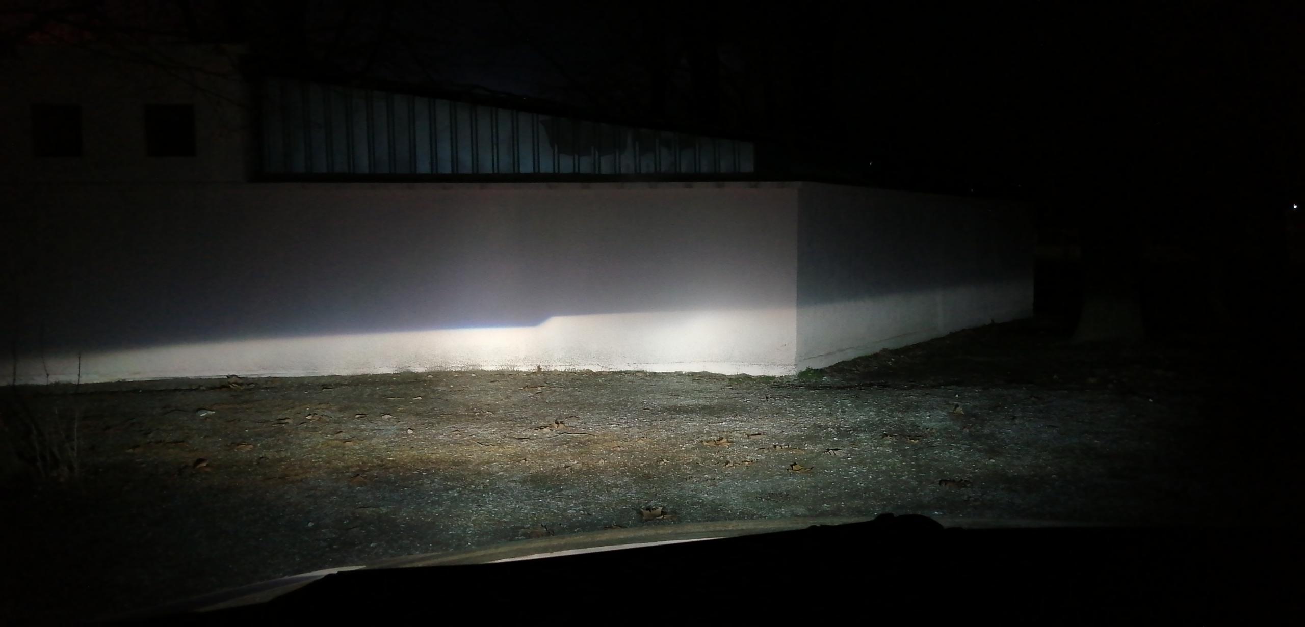

U međuvremenu, delimično sam ispolirao farove (jer nisam imao finije šmirgle da ih lepo uglačam), naročito desni, jer se vidi da cutt-off nije bio "oštar". Sad je mnogo bolje nego što je na slikama. Sijalice su 6000K, planiram  da ubacim 4300K (jer na Marei bolje sijalo 4300K). Primetio sam da su se nosači farova malo pokrivili (za mm), jer sam ih podešavao skoro sat vremena a i prednji deo branika pričvršćen za farove, pa je sad sve to malo spušteno (možda 2-3 mm, vide se zazori) i to se može rešiti grejanjem, ali to ću srediti drugom prilikom.
Napomenuo bih da sam svetla jako malo štelovao, bukvalno za krug-2 gore/dole.
Zadovoljan sam postignutim. Dugo sija zaista odlično, ali bitnije mi je bilo oboreno koje je takođe odlično.

Pametno sto si pre zatvaranja probao sa farovima na autu, i zbog rotacije projektora. Cesto se zeznu, zatvore farove, montiraju i ako nesto nije kako treba - posle sve od nule, otvaraj ponovo... Drugarska sugestija - meni jedino malo bode oci hotspot levog projektora. Na slici deluje da je pomeren u levo (gro svetla nece biti tamo gde treba), mozda mozes da korigujes mrdanjem lezista sijalice? Desni projektor deluje mnogo bolje (mada je na slici poklopljen snopom levog, videces bolje kada napolju pokrijes taj levi far). To je i jedina prednost kupovine ovde - ako si u mogucnosti da probas, moze lepo da se probere projektor i "prezali" tih 10-ak EUR razlike. Isto vazi i za sve drugo sto narucujemo iz Kine - jeste jeftinije, ali se ceka, ne mozes da probas/proberes, daleko teze je za garanciju...

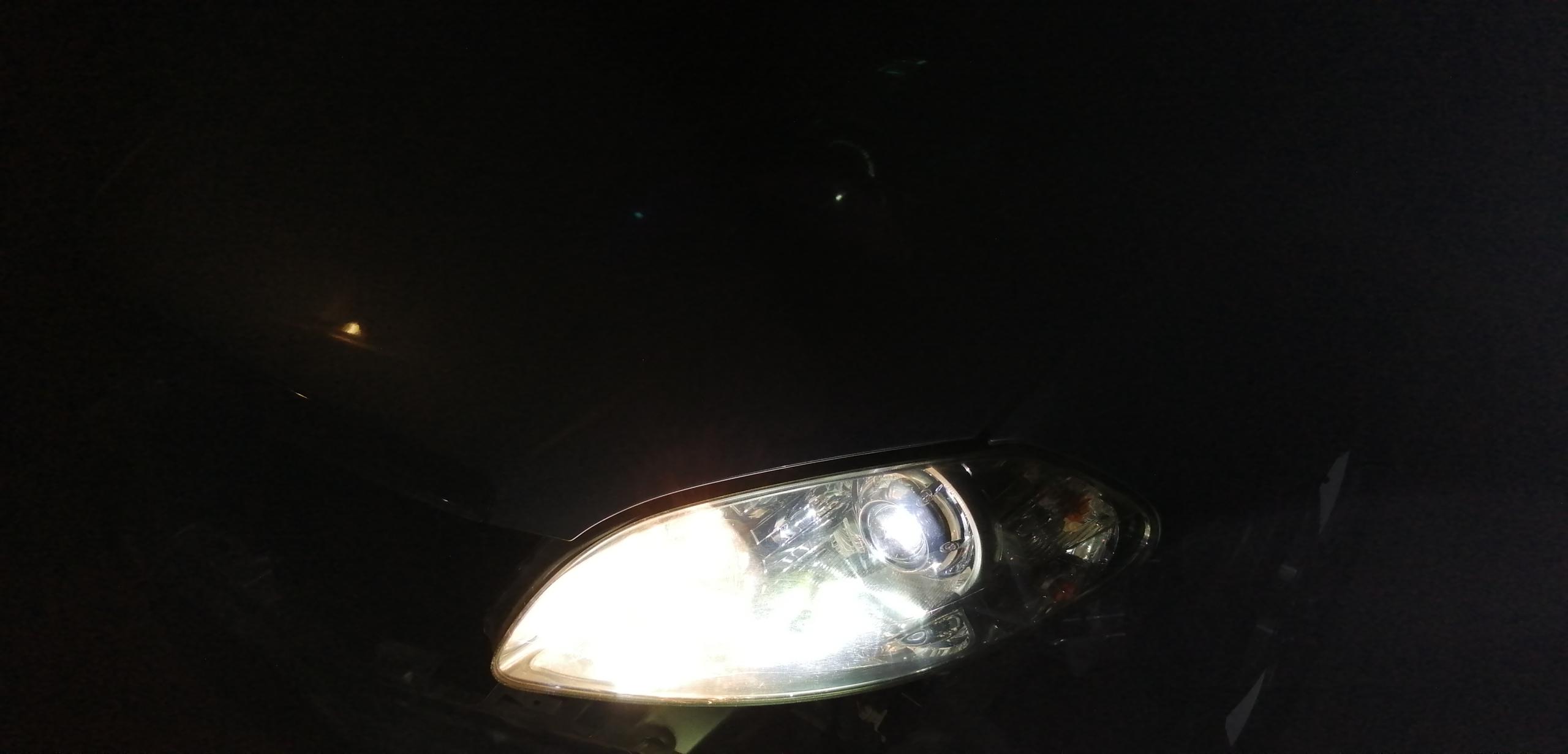

Da, i to se primeti tokom vožnje, sa dugim svetlima - dolazi od dugog svetla, halogena H1, italijanska "Lapma" xenon look.
Nisam mislio uopste na tu sliku sa dugim svetlom ;) . Nego ona prva, sa spustenom klapnom (samo oboreno svetlo).
Hotspot (najjaci deo snopa) treba da bude tacno ispred auta, u zizi fara, tj. na mestu "preloma" snopa. Kao nogama :) sam oznacio narandzastim polukrugom. A bar sa slike, meni deluje da je to na levom projektoru pomereno u levo, na mesto oznaceno strelicom (tu i cutoff linija deluje najintenzivnije):
Slicno sam sredjivao i kod sebe na fabrickom projektoru, zato ti i kazem da su rezultati na putu primetni. Doduse, kod mene je u pitanju bilo plasticno leziste H1 xenon sijalice, koje sam morao malo da izbrusim i napravim dodatni sic za metalni osigurac. Onda je sijalica "sela" i hotspot je dosao taman gde treba. Sa obicnom halogenom H1 sijalicom sa metalnom osnovom sve je bilo OK. Takodje, imam i odlicno iskustvo sa H7 xenon sijalicama - ali je kod njih osnova sijalice takodje metalna. Problemcic moze da bude i u samom lezistu aftermarket projektora, sredjivao sam i to kod par ljudi. Jednostavno je kvalitet robe koja stize kod nas takav. Moze to sve lepo da se probere i upuca, samo treba malo dodatnog iskustva i truda.

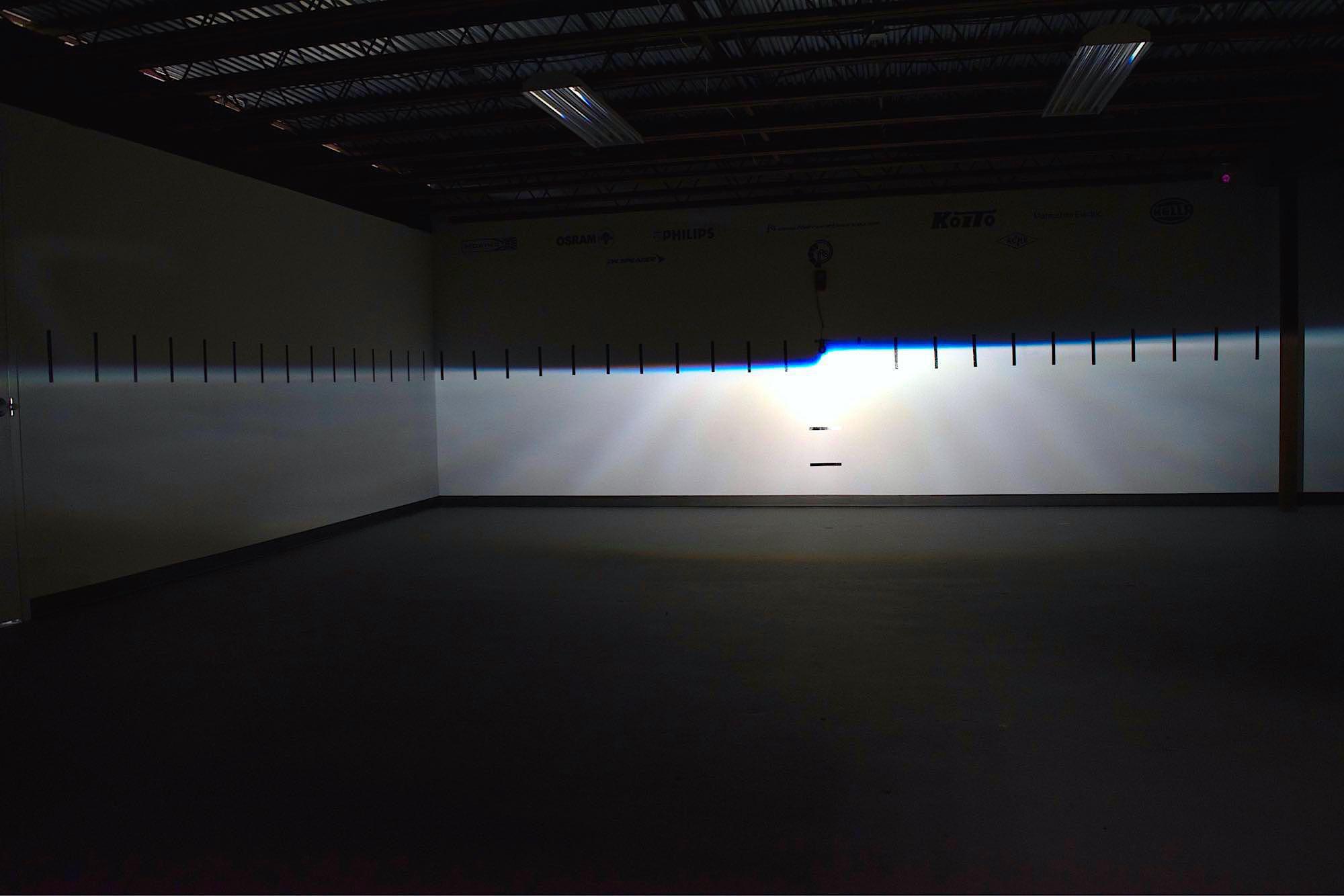

Evo, ovo je jedan lep snop pojedinacnog projektora, sa lepim hotspot, kao primerom. Pa sacni - prva slika je "klot", a na drugoj sam ocrtao gde treba da bude hotspot kada se lepo ukombinuju projektor i sijalica. Samim tim dobijas najjaci intenzitet svetla tamo gde i treba - pravo ispred vozila (linija zize projektora) i najdalje od auta:
1.thumb.jpg.fa222ff1c8799ca6d3030ac62d36a063.jpg 2.thumb.jpg.e1463f8365b2f631aad2cb74b6cd8df3.jpg
Lako se uoci i po cutoff liniji koja je u tom delu najintenzivnija. Pa uporedi ovo sa tvojim stanjem "na terenu" - naravno, imaces mnogo bolji uvid uzivo, fotka moze i da zavara. Cisto drugarska sugestija, za jos bolji rezultat na putu ;) .
