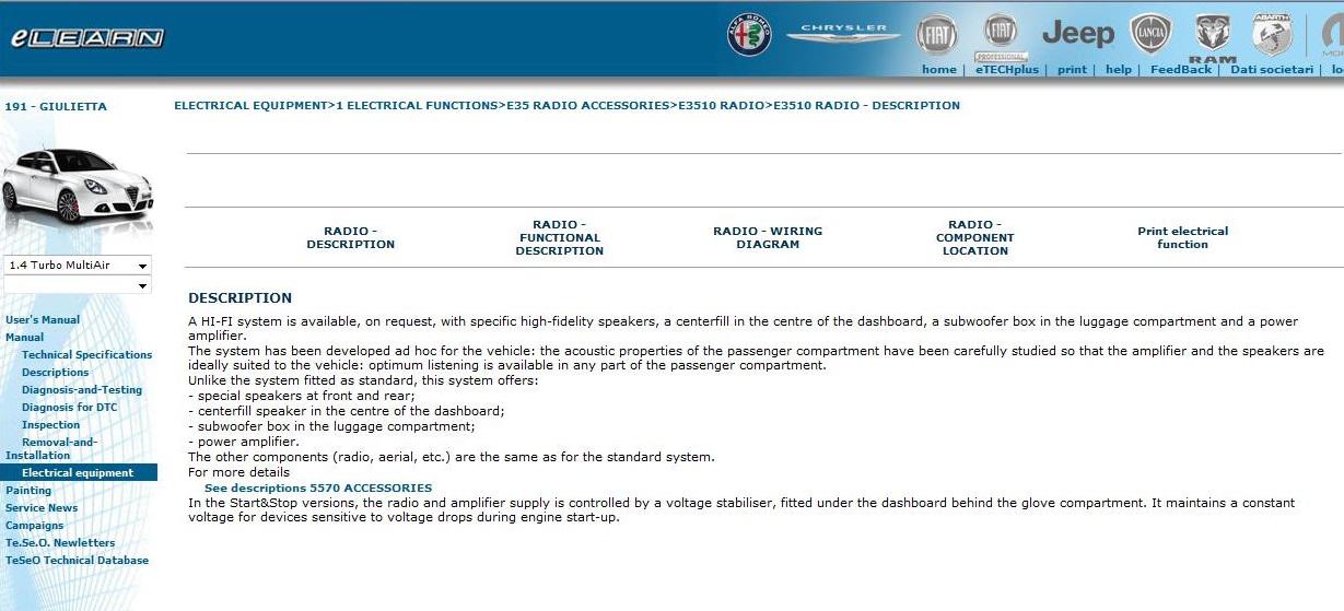

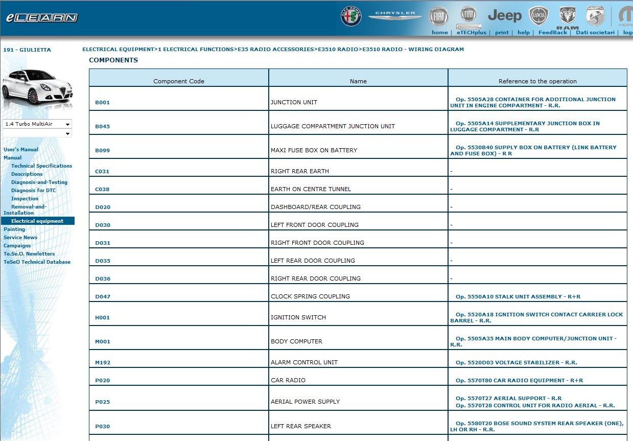

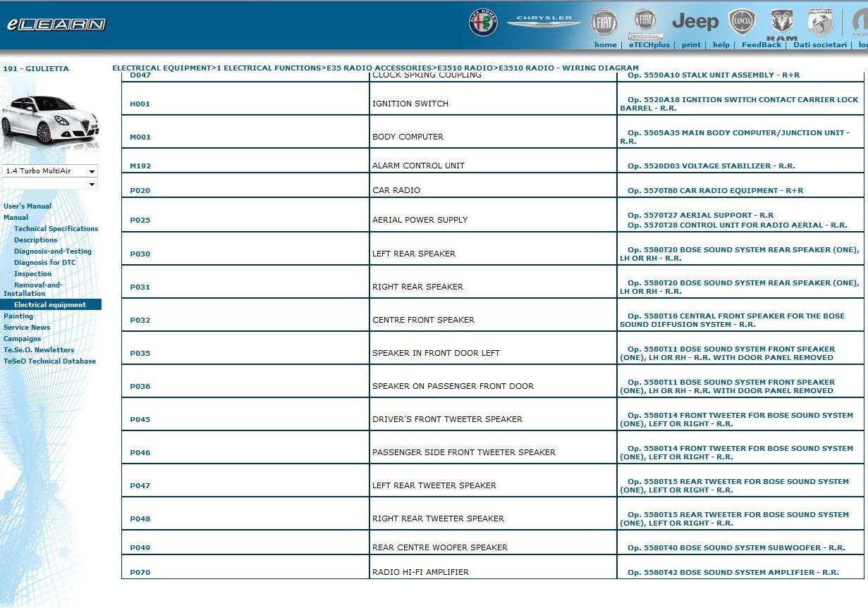

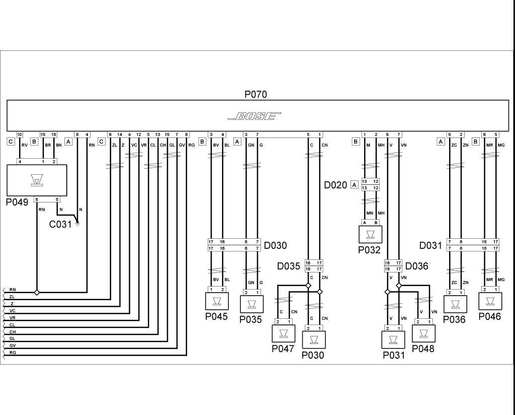

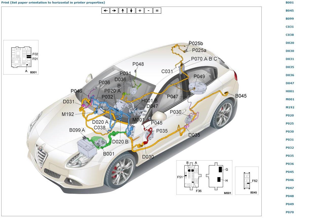

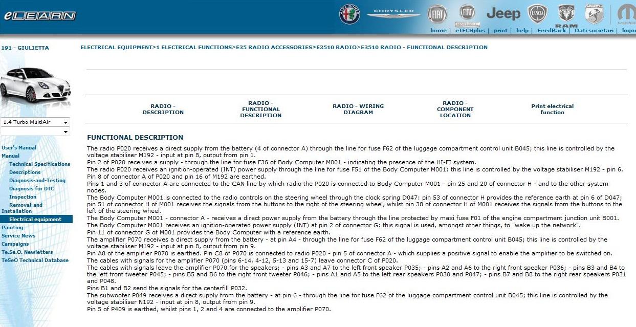

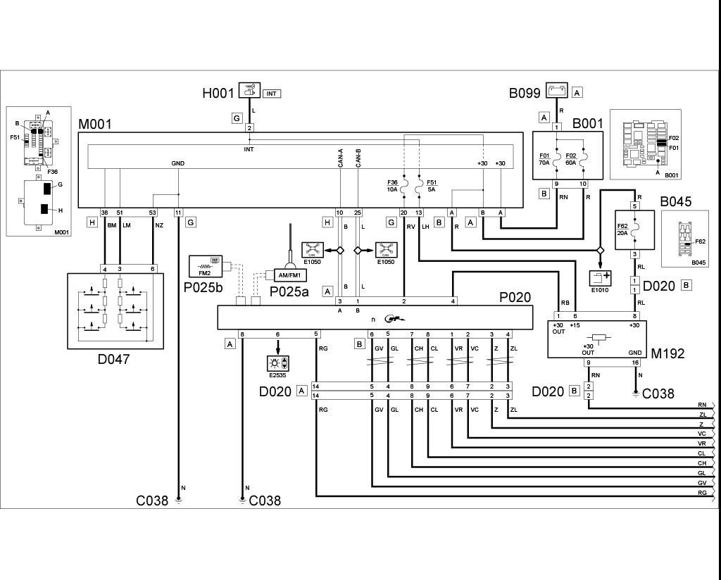

Ivan 22259 Posted October 4, 2019 (edited) @lan_fan Ako natrcis na fabricki sistem, evo da ti ostavim sve potrebno za povezivanje. Nista komplikovano, princip je slican kao na Stilu, gde smo se takodje igrali sa naknadnom ugradnjom. Ovo je za standardni radio uredjaj, a u eLearn ima sema i za druge varijante, u zavisnosti od opreme. Pa koga zanima, neka razgleda detalje i potencijalne razlike... Linije za zvucnike sa radija idu na Hi-Fi, a odatle na same zvucnike. Signal sa ISO A konektora i njegovog pina 5 ide direktno na amplifier. Za razliku od Stila, vidim da ovde dodatno postoji M192 - izgleda stabilizator napona, kojim se napaja i radio i amplifier (a nema linije koja je na Stilu isla sa Mini ISO konektora). Sema ozicenja: Sifarnik komponenti: Polozaj komponenti na vozilu: Ako zatreba, evo i opis i funkcionalni opis sistema: Edited October 4, 2019 by Ivan 1 Flex reacted to this Quote Share this post Link to post Share on other sites

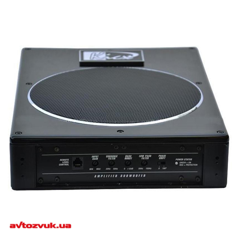

lan_fan 36 Posted October 15, 2019 dakle TO je TO....prednji Hertz dvokomponentni. izmješteni sa orig pozicije na trokut , zvučna slika je sada ispred vozača/suvozača .u prtljažniku aktivni sub Kikx. signal sa zadnjih zvučnika koji su u ovom slučaju out.. ...zvuka na pretek...sve za 250 eura... sve postavke na 0, loudnes off ........... 1 horvat reacted to this Quote Share this post Link to post Share on other sites
