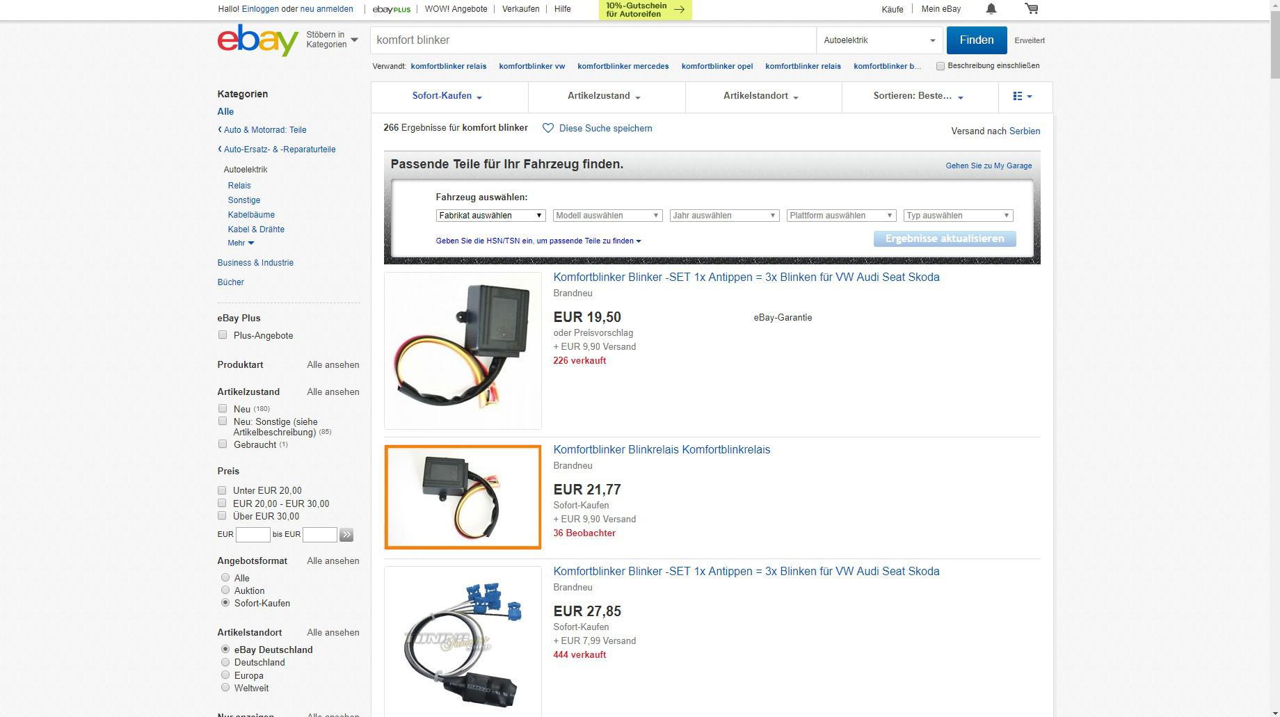

https://m.ebay.de/sch/i.html?_from=R40&_nkw=komfort+blinker&rt=nc&LH_BIN=1

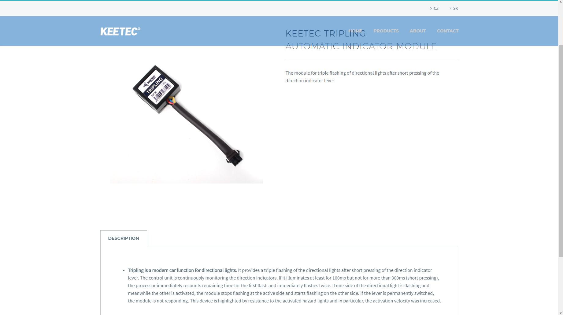

http://www.keetec.eu/product/tripling/

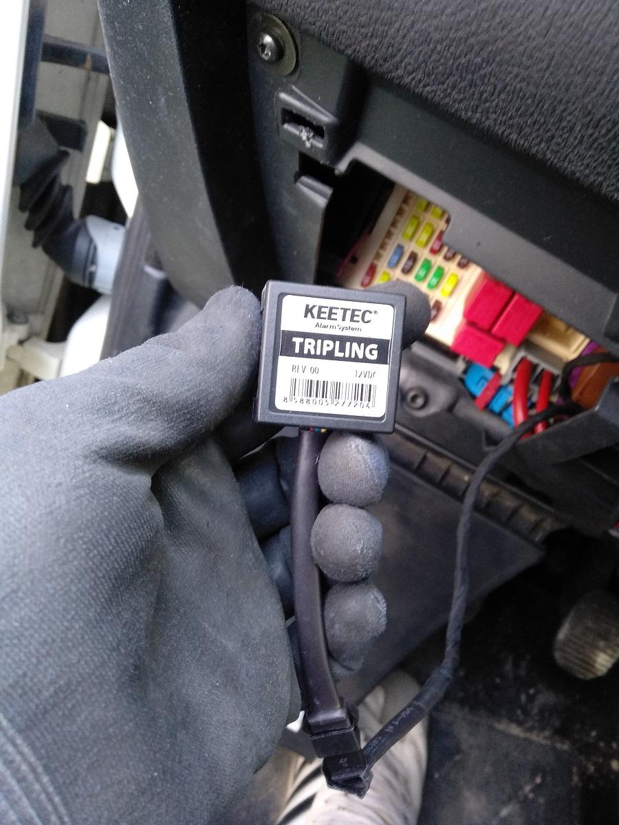

Koliko je kostalo zadovoljstvo? Gde ima da se uzme i koliko je tesko da se namontira?
Edited by neshaoct
tag
Montaza je na levi i desni zmigavac +, kontakt i masu. Kosta oko 20e, uzeo sam napolju,ne znam da li se moze izorganizovati za Srbiju transport. Ukucaj tripling keetec, mozda ima na ebay.
