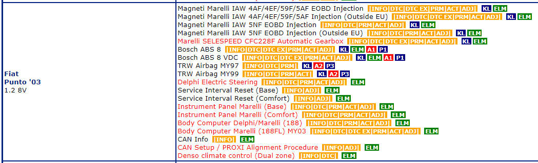

Ivan 22220 Posted December 26, 2023 On 12/22/2023 at 5:15 PM, shuxx said: Treba li mi za Z10, 2007god nešto od tih adaptera, žuti ili sl Dodatni zuti adapter ide za novije Fiate i neke od njihovih modula. Kompletnu specifikaciju potrebnih interfejsa/adaptera za sva vozila imas na MES sajtu: https://www.multiecuscan.net/SupportedVehiclesList.aspx Konkreno za Puntica bi trebalo da "upadas" ovde. Za skoro sve module, za iscitavanje, brisanje gresaka i podesavanje je dovoljan samo ELM327 interfejs. Dok je samo za ABS potreban i dodatni zeleni adapter (A1). A za Airbag crveni (A2) adapter: 1 shuxx reacted to this Quote Share this post Link to post Share on other sites

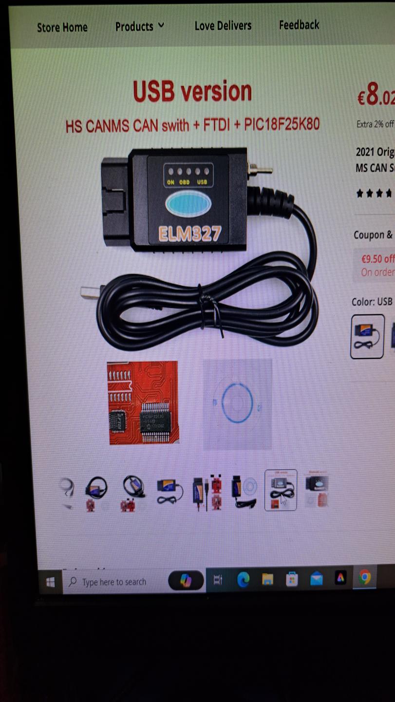

matrix1990 0 Posted February 11, 2024 pozdrav narucio sam sa aliexpress elm327 sa pic i ftdi chip usb verzija jel moze neko da posalji link sa registrovana i proverena multiecuscan verzija ima i upload na slike sa interfejsom . Quote Share this post Link to post Share on other sites

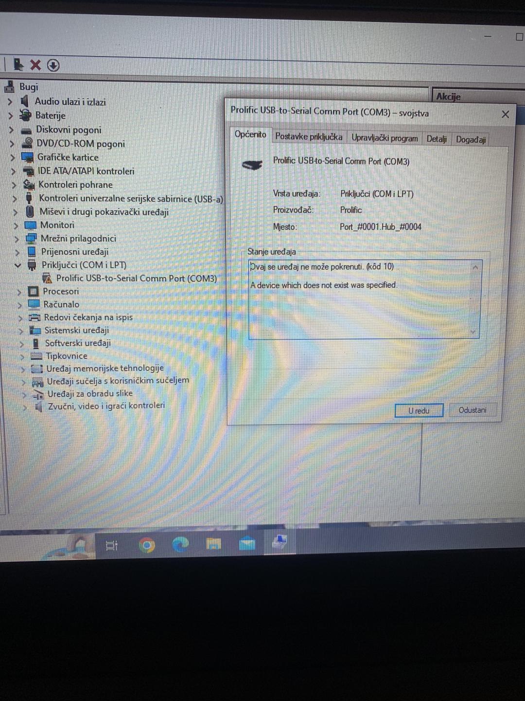

Igor 1987 0 Posted February 13, 2024 (edited) @Ivan Hvala za drajvere, skinuo sam sve i instalirao ali problem i dalje, ne radi, sta god da sam probao javlja mi ovu gresku: Vec razmisljam da nije mozda i sam elm327 neispravan… Edited February 13, 2024 by Ivan Sredjen format Quote Share this post Link to post Share on other sites
Ivan 22220 Posted February 13, 2024 Ni to nije iskljuceno, pitanje je i chipa unutra. Rekoh ti da problem nije na aplikativnom nivou i da ne reinstaliras MES bespotrebno. Jesi li probao onaj "Profilic" driver? Koliko vidim i ovo je Win 10 OS, a kod mene ta kombinacija (sa "Profilic") radi besprekorno vec godinama. Ako si iz BG, javi se ako hoces da ti pozajmim moj ELM, cisto da probas interfejs koji provereno radi, odradi sta ti treba i vrati. Ili navrati na neko klupsko druzenje kad malo otopli pa da pogledamo. Quote Share this post Link to post Share on other sites
Igor 1987 0 Posted February 13, 2024 @Ivan Jesam probao sve redom, ali nista, sada je bas on instaliran i javlja ovu gresku, inace nisam iz Bg-a imam jedno 170km, ali svakako hvala na ponudi… Sto se tice klupskog druzenja, docicu svakako samo da se malo ovo vreme sabere, bas bih voleo da procaskamo malo… Svakako se javljam kad stigne drugi ELM, ne odustajem dok ne proradi… Veliki pozdrav Quote Share this post Link to post Share on other sites

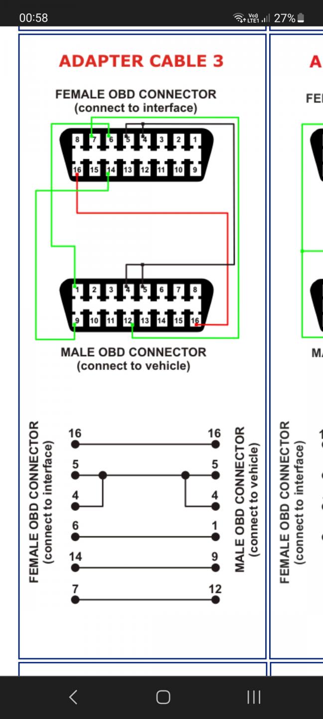

Djoric Stefan 1 Posted June 2, 2024 Pozdrav, treba da odradim proxy, po svemu sudeci treba mi zuti adapter, ne daje mi se 1500 za nesto sto kosta 300 na aliexpress, ali sam isto tako i nestrpljiv. Slucajem okolnosti imam i muski i zenski obd2, kao i semu za zuti adapter, moje pitanje da li treba da spojim samo tih par pinova kao sto je na slici ili moram jos neke pinove da povezem? Quote Share this post Link to post Share on other sites
Djoric Stefan 1 Posted June 4, 2024 Update, odradio sam proxy bez adaptera uspesno, ali me je svakako zanimalo pa sam napravio adapter za airbag Quote Share this post Link to post Share on other sites
