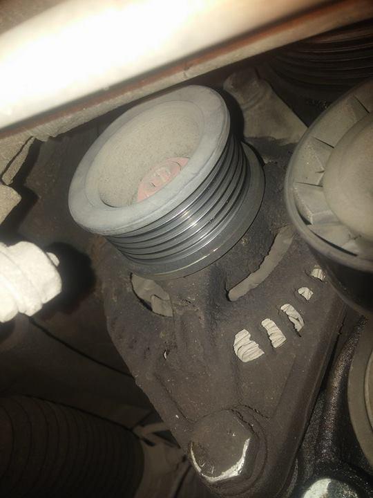

skydive11 7 Posted December 20, 2016 Posto mi se cuje lupanje na leru sa suvozaceve strane,i posle citanja iskustva ljudi koji su imali isti problem (a treba autom da idem u inostranstvo za Novu God) resih da zamenim remenicu altenatora (u pitanju je fiat doblo 2002god 74kw) Skinem sus pleh,pk kais,i vidim da moja remenica nije sa kvacilom (jednosmerna remenica) nego obicna. Da li je moguce da je prethodni vlasnik zamenio jednosmernu remenicu sa obicnom ili fiat doblo fabricki nema jednosmernu remenicu? Hvala na pomoci Quote Share this post Link to post Share on other sites

skydive11 7 Posted December 21, 2016 (edited) @odejan probao bez pk kaiša i ne čuje se ništa, remenicu radilice sam menjao pre par meseci, ali ona je lupala sasvim drugačije, menjao sam i taj spaner par puta i isto se čuje. Identično je kao na snimku skače spaner ko blesav. Kod mene je problem sto je izgleda prethodni vlasnik stavio fixnu remenicu Edited December 21, 2016 by skydive11 Quote Share this post Link to post Share on other sites
odejan 4 Posted December 21, 2016 Kad sam promenio remenicu moja bila zaribala tj postala fixna posto se ponasala kao fixna posle zamene nove oko 2200 din radila ok i ne vibrira više kada ode remenica alternatora zna da varira i broj obrtaja na leru, to se dešava zbog velike težine rotora alternatora i zbog toga je napravljena jednosmerna remenica alternatora prilikom puštanja gasa zbog velike inercije usled težine rotora rotor brže vrti nego što je brzina na praznom hodu da ne bi pokidao kaiš ona tog momenta proklizava ne utiče na dalje obrtaje motora koje bi inače da nema te remenice prenela na ostale pokretne delove motora uticala na sam rad motoraПослато са HUAWEI SCL-L01 уз помоћ ТапатокаZaboravio san da kažem da mi se čuo pk kaiš to jest škripanje cak cak cak po svakom punom obrtaju pk kaišaПослато са HUAWEI SCL-L01 уз помоћ Тапатока Quote Share this post Link to post Share on other sites
skydive11 7 Posted December 21, 2016 I meni se čuje po malo pk kaiš prilikom vožnje, sutra skidam alternator pa cu da vidim sta i kako. Nadam se da neću imati nikakvih prepravka zato što je trenutno fiksna remenica Quote Share this post Link to post Share on other sites
skydive11 7 Posted December 22, 2016 (edited) Nasao sam broj na netu ovlašćenog fiat prodavca u Tosinom Bunaru, I po broju sasije rekli su da fabrički ide remenica sa kvacilom iliti jednosmerna remenica. Narucujem je pa sutra menjam, taman da se prekotronlise lageri i četkice alternatora Edited December 22, 2016 by skydive11 Quote Share this post Link to post Share on other sites

skydive11 7 Posted January 6, 2017 Sad sam video odgovore u temi. Pitao elektricara kaže da ne menjam Alternator nista mu ne smeta,a mislio sam da stavim kao što ide fabrički,ali ajde... Skinuo ovu fiksnu remenicu, stavio jednosmernu i auto se preporodio, nema više da se čuje onaj tandrcavi zvuk, mislio sam da je zamajac loš posto su mi rekli u jednom fiat servisu da on proizvodi taj zvuk, ali ne čuje se ništa za sada radi kao nov, jos se nisam navikao na mir i tišinu Quote Share this post Link to post Share on other sites
