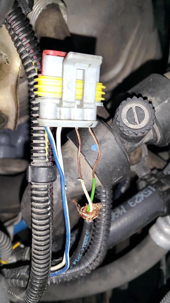

draganc 1 Posted September 26, 2016 Imao sam tri greške koje sam našao sa Torque PRO. Prva je bila za MAP senzor pošto sam ga jednom isključio u radu motora. Druga je bila za Klapnu gasa - skidao sam crevo i čačkao klapnu u radu. Ali treća je bila P0420 - Catalyst System Efficiency Below Threshold (Bank 1) i nije mi dala mira. Uzmem unimer da ispitam stvar i na konektoru sa strane koja ide ka motoru uočim dve "gole" žice. Raspetljam to sve i prizor je sledeći: Pošto sam izolovao izolir trakom i vratio sve nazad u bužir upalim auto i uzmem unimer da izmerim voltažu. Prva žica sa leve strane (plavo bela) je oko 14V (ista voltaža kao na akumulatoru) Druga i treća žica su mi pokazivale nulu Četvrta (zelena) koja bi valjda trebala da ima blizu 1V dok auto sa normalnom radnom temperaturom radi na leru i kako se dodaje gas voltaža bi trebala da ide gore. Kod mene je slučaj da voltaža ide od 0.15V do nekih 0.89V koliko sam video najviše u nekom trenutku ali u glavnom je vrednost mala i kreće se oko 0.2 - 0.3V Problem je što se toliko brzo menjaju vrednosti da ne mogu ni da pročitam lepo. Sad sam na poslu, kad dodjem kući probaću da zamenim sondu (stavljena je nova kad je radjen veliki servis na 80k km) pa da opet merim unimerom da vidim ima li razlike. Inače greška trenutno nije prisutna i nije palio MIL lampicu. Ako neko ima iskustva sa ovakvim načinom provere lambda sonde svaki savet mi je dobro došao. Quote Share this post Link to post Share on other sites
