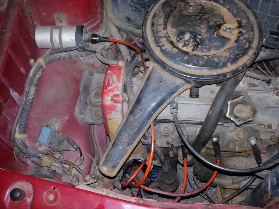

Doni 0 Posted April 26, 2016 Hahaha, inace sada sam proverio svecice i kao nove su, razvodnu kapu i ruku ili ruke ne znam tacno i to je ekstra.Medjutim kablovi su mokri..da li je pametno staviti silikonske kablove? Btw imam neke crvene/narandzaste i na njima pise Class no1 tako nesto, a ja silikonske sto gledam su crne boje, ali sem boje na izgled su isti? Quote Share this post Link to post Share on other sites
YUgisa 2901 Posted April 26, 2016 Ima mozda 75ks i nema to nikakve veze sa tim. Nema stelovanja zazora svecica, pali ko mina bez obzira na vreme i temperaturu vazduha i motora i mogu smrkom prati motor i nista mu ne fali. Kablove samo slikonske i vredi staviti. Quote Share this post Link to post Share on other sites

Doni 0 Posted April 26, 2016 Knezevic75 :Nije problem, platicu koliko treba, ali hocu da platim ono sto vredi i kazi mi da li se treba podesavati nesto kada kupim kablove, ja sam i sam rekao da se ne razumem najbolje.Inace ako ti nesto znaci moji kablovi su narandzaste boje i na njima pise Class no1 ili bez toga (no), ali ne znam da li su silikonski..mada cu ih promeniti.Najveci problem mi je sto bih ja cesce vozio van grada, ipak sam veoma mladji, cak sto vise najmladji na forumu i zanimljivo mi je voziti se ..pa samim tim i ne bih da rizikujem ako pocne kisa da me ostavi na pola puta.Inace kada smo vec kod kise zaboravio sam da kazem da sam se mozda pre 4 dana vozio u gradu i tada je padala kisa, ali ne jaka i auto je upalio i u preticanju se nista nije osetilo.I eto od juce me fircao kao lud.Svecice su nove, ali ne i kablovi.Moram da zamenim i to pa cu videti.Pisite sta god vam padne na pamet, bas me zivo zanima sve o ovom hibridu od auta Quote Share this post Link to post Share on other sites
Doni 0 Posted April 26, 2016 Evo sada sam uslikao cisto da vidite o cemu pricam, nadam se da se vide lepo slike.Verujem da je kvalitet 0 pa bih zbog toga i menjao i stavio silikonske. Quote Share this post Link to post Share on other sites

Doni 0 Posted April 26, 2016 Palio: Bato je l' imas nesto za utehu da mi kazes, nije mi prijatno..ako me razumes Jedino jos prednje kocnice da promenim i valjda sam miran par hiljada km ili ne? Inace u kolima mi se nekad oseti benzin, ne uvek.Inace moj drugar je imao zastavu, ali 128 i stavio je silikonske kablove i bez problema preko bare, opet ne znam da li su na istom mestu (128 i moj jugic)razvodna kapa i ostali delovi skloni mom problemu.No dobro, za pocetak cu promeniti samo kablove i ici redosledom.Zanima me samo ovo, kada kupim kablove da li cu morati da ih naprskam sa tim wd40 Quote Share this post Link to post Share on other sites
YUgisa 2901 Posted April 26, 2016 Ako je 1.1 ili 1.3 motor, sve ti je isto na motorima kod karburatorske verzije za Yugo i Z101/Z128. Moze da zavisi samo proizvodjac dela. Quote Share this post Link to post Share on other sites
