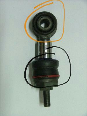

sp 0 Posted May 7, 2016 Kažeš da si mjenjao gumicu na stabilizatoru, misliš on ovu smeđe zaokruzenu? Šta je sa ovim dijelom Šta je zaokružen crnom bojom? Ima li tu kakav gumeni komad i Šta se uopće nalazi ispod te gumice? Quote Share this post Link to post Share on other sites
nenadpetrovic 0 Posted May 7, 2016 Tako je...narandjasto zaokruzeno zamenis drugim obrucom i gumicom zanemaris gvozdeni deo u gumici a ovo sta je crno zaokruzeno je obican kuglicni zglob... Quote Share this post Link to post Share on other sites
sp 0 Posted May 7, 2016 Za Šta služi taj zglob? Kako si uspio skinuti bez da sijeces? Ja sam to skidao nekoć davno na Fiat cromi i morao sam pilati jer se nije dalo . Quote Share this post Link to post Share on other sites
nenadpetrovic 0 Posted May 7, 2016 To je kugla kao i na tocku,svuzi za kruzno kretanje i absobciju udara...dozvoljava da se udar prenese na gumene delove,selen blokove, a ujedno je ikruta veza...i ovde na kapi se mora oseci i skinuti guma sa balans stangle... Quote Share this post Link to post Share on other sites
