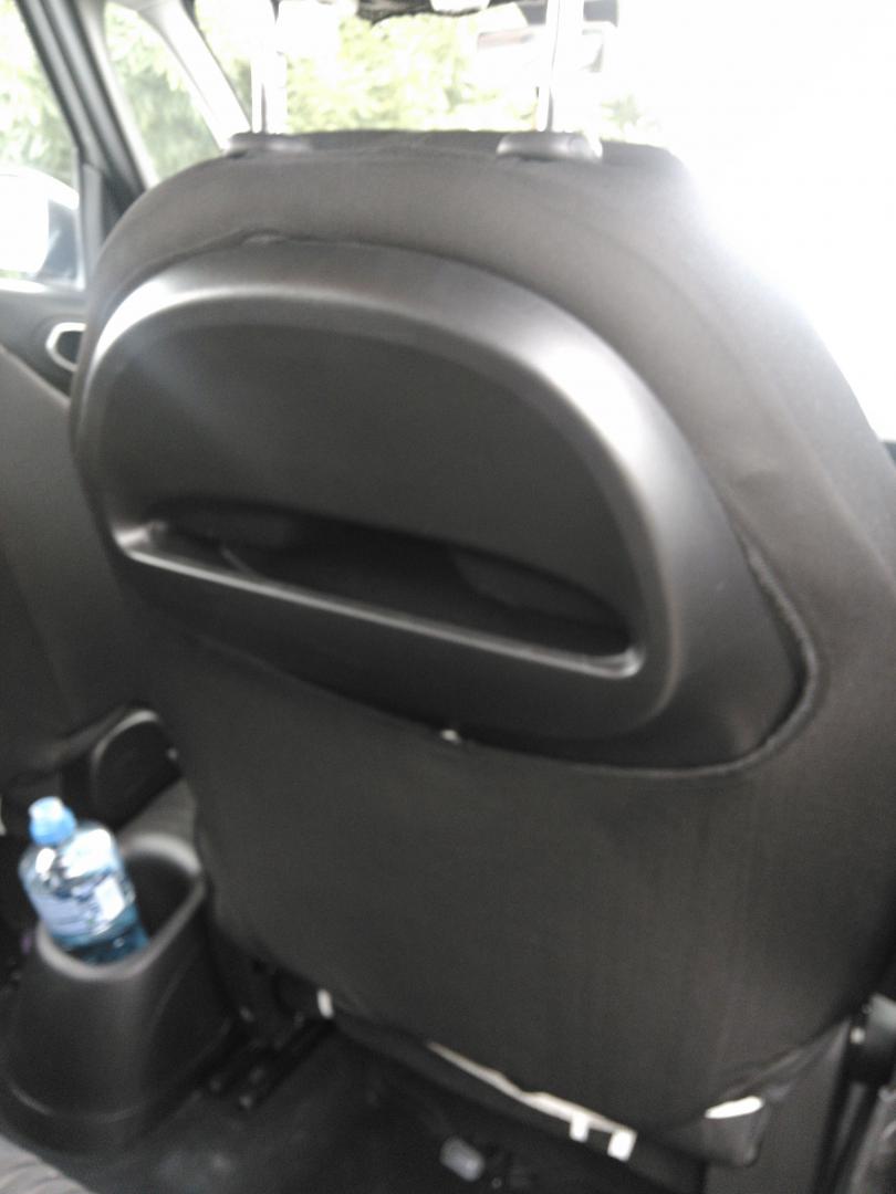

peteroberts 5 Posted March 12, 2016 Ja skidao.Krenuti sa leve ili desne donje strane sa povlačenjem plastičnih leđa pa tako prema gore.Koliko se sećam ima samo šest nekih kuka (liči na šipaljke) od kojih su dve gore ispod naslona za glavu(horizontalno) a četiri vertikalno,dve sa leve i dve sa desne strane.Plastika je dosta kvalitetna odnosno elastična tako da je malo verovatno da će se polomiti.Kada se skine ostaje velika rupa,zadnja strana sedišta skroz otvotrna.Vidi se sunđer,žica;air bag... Quote Share this post Link to post Share on other sites
