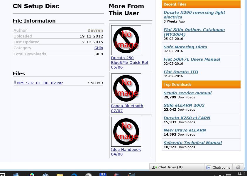

jure 6 Posted March 15, 2016 44 minutes ago, Ivan said: Gledao sam jos davno da isto ovako posaljem nekome i cini mi se da je mrtav taj Setup link na FF. Za firmware znam da postoji ali njega ionako ima svuda. U svakom slucaju nije zgoreg ponovo proveriti. http://www.fiatforum.com/downloads.php?do=download&downloadid=417 Upravo sam ga skinuo piše da je za CN za Stila Quote Share this post Link to post Share on other sites
Ivan 22242 Posted March 15, 2016 Hvala Bogu ako jeste, dosta ljudi me pitalo za to. Zvuci logicno, Magneti Marelli Setup (MM_STP). Samo jos da nadjemo zamorce koje ce da proba to na svom uredjaju . Quote Share this post Link to post Share on other sites

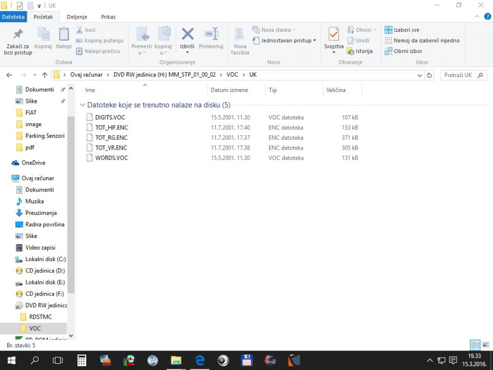

FiatStilo 0 Posted March 15, 2016 (edited) Iz Nisa sam, ali hvala u svakom slucaju. Pokosacu sa ovim sto je Jure postavio, pa ako ne ide javicu se. Postoji program za prebacivanje sa CD-a u ISO fajl, ali to ostavljamo za kraj. Ovo su fajlovi kada se MM_STP otvori preko Daemon tools-a Ako su isti fajlovi kao kod tebe Ivane, onda bi trebalo da bude to. Edited March 16, 2016 by Ivan Quote Share this post Link to post Share on other sites

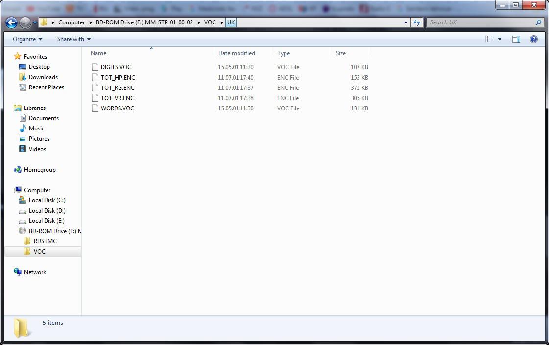

jure 6 Posted March 15, 2016 (edited) Evo da ne cimas Ivana ovo je na mom setup cd-u Upotrebi power isi ,deamon tool ili bilo šta drugo a takvih programa imaš more na netu Edited March 16, 2016 by Ivan Sredjene slike Quote Share this post Link to post Share on other sites
FiatStilo 0 Posted March 15, 2016 Hvala Jure. To je taj fajl, tj setup. Probacu sutra. Quote Share this post Link to post Share on other sites
Ivan 22242 Posted March 16, 2016 Proverio sam i ja sinoc, nego forum nije radio pa nisam mogao da vam javim. Identican je sadrzaj, da ne kacim PrintScreen. Isto se cak i disk zove MM_STP, sadrzi folder za VoiceRecognition modul (VOC), fajlove sa VOC rezervisanim recima, itd... Trebalo bi onda da se ovaj disk narezuje kao Data disc, za razliku od firmware 9.8 koji mora da se nareze kao Bootable disc. Quote Share this post Link to post Share on other sites

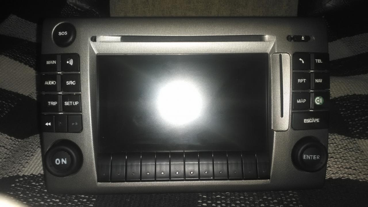

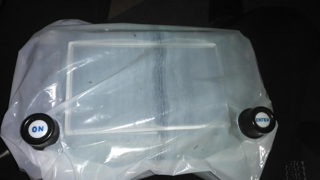

FiatStilo 0 Posted March 19, 2016 Nisam probao Setup, zbog toga sto je vec bilo na engleskom. Muku sam mucio dok sam uspeo da narezem firmware9.8. Kada sam ga rezao u Nero, izbacio mi na kraju poruku da je uspesno narezano i kada opet vratim CD u komp, pokazuje kao da je prazan disk. Pokusao sam vise puta, i bacio sma 4-5 diska i na kraju sam resio da probam sa tim diskom, bez obzira sto komp ne prepoznaje sadrzaj na CD. I uspeo sam da instaliram firmware. Sredio sam malo i dugmice na navigaciji, evo nekoliko slicica. Quote Share this post Link to post Share on other sites
