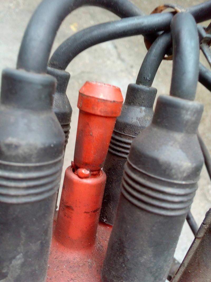

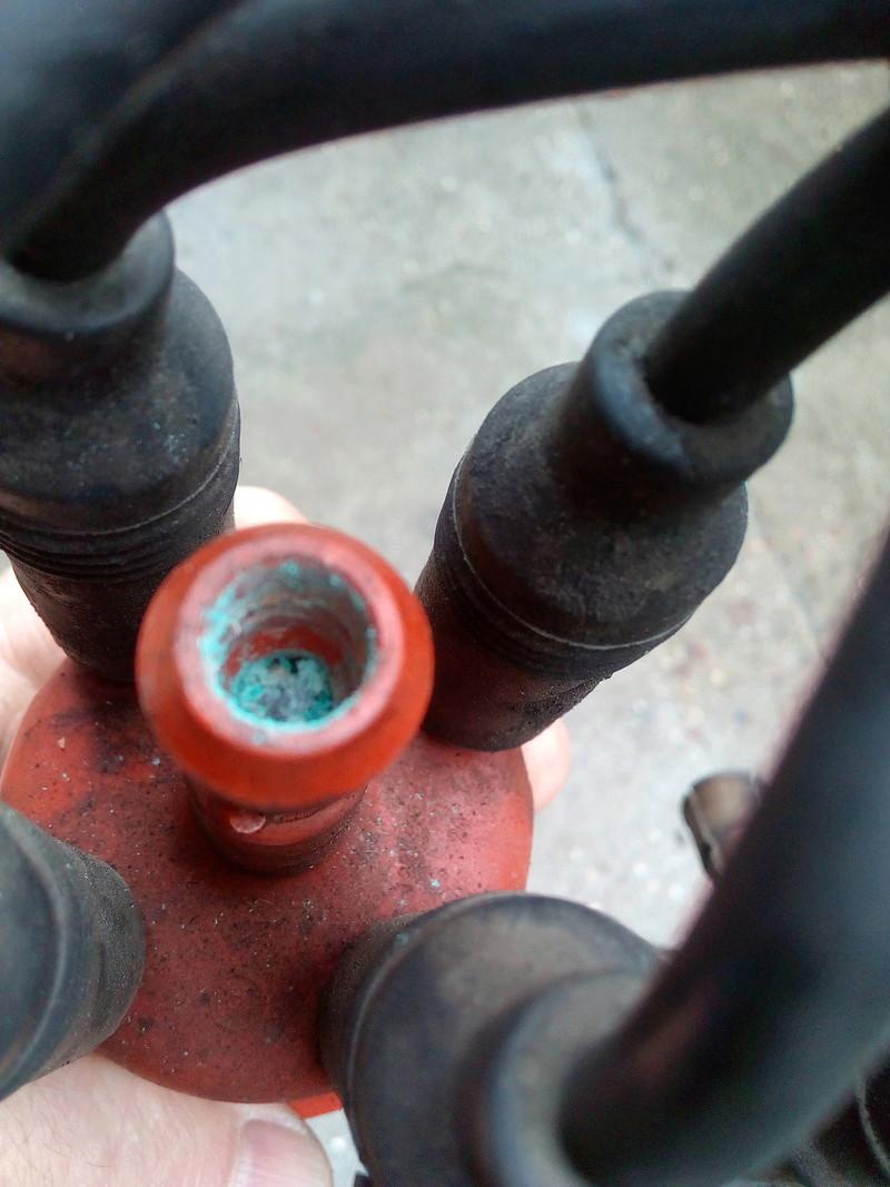

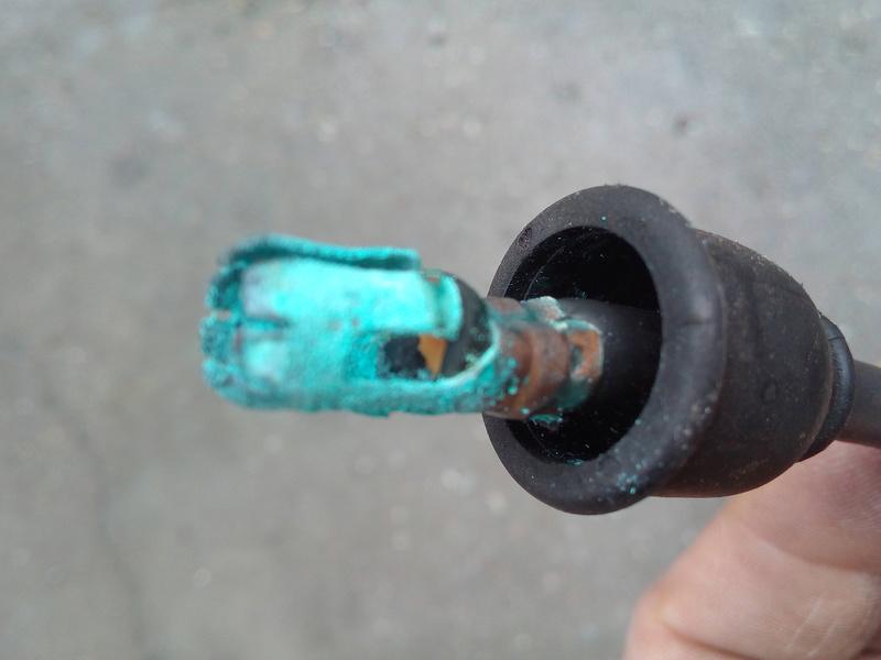

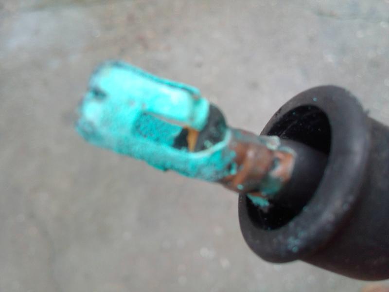

Da li ste imali prilike da vidite ovakav prikljucak kabla koji se ubacuje u kapu razvodnika i razvodnu kapu:
img_2045.thumb.jpg.2e5ed17548f0f489878d5fb1176c8879.jpg img_2043.thumb.jpg.208f94aa6a653d90dbd9a15f5bf33031.jpg img_2041.thumb.jpg.321ae1dbf7480b37da41ae1b4a797930.jpg img_2042.thumb.jpg.f6e04963244be9c1ca6645be6c33adea.jpg img_2044.thumb.jpg.51a561296829b00d8a1f78f087aab330.jpg
Auto izuzetno tesko pali i motor trokira dok radi, vlasnik je bio ubedjen da je problem u karburatoru...

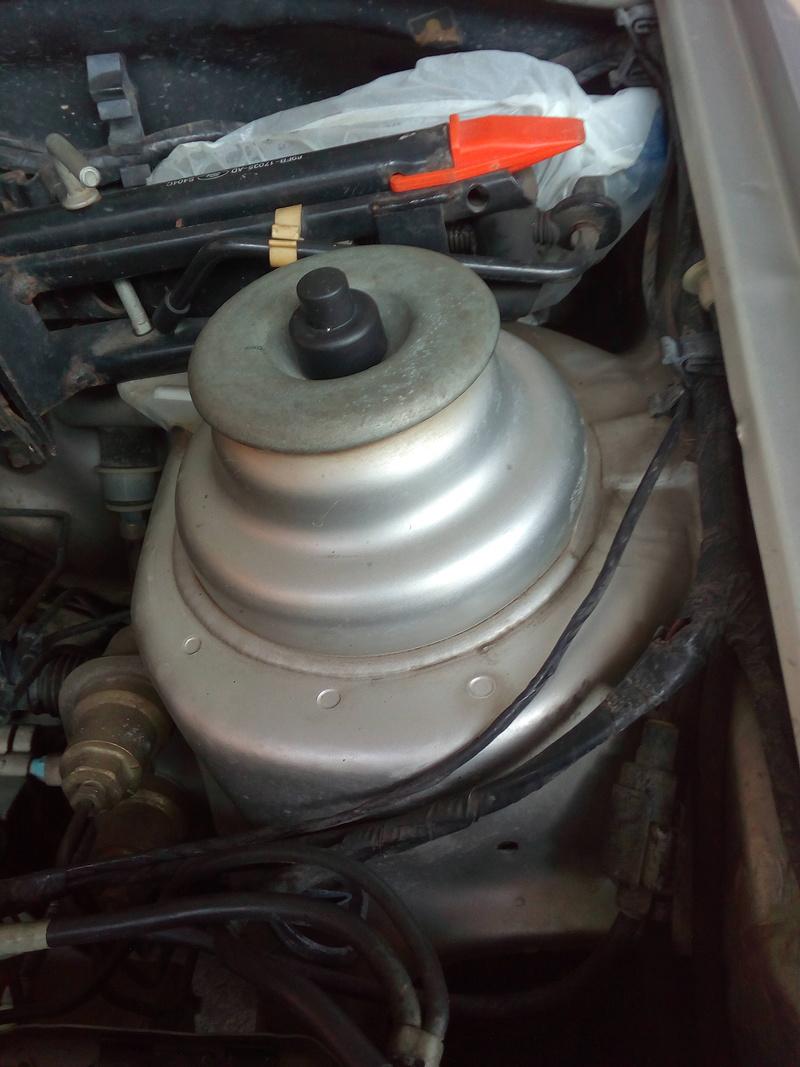

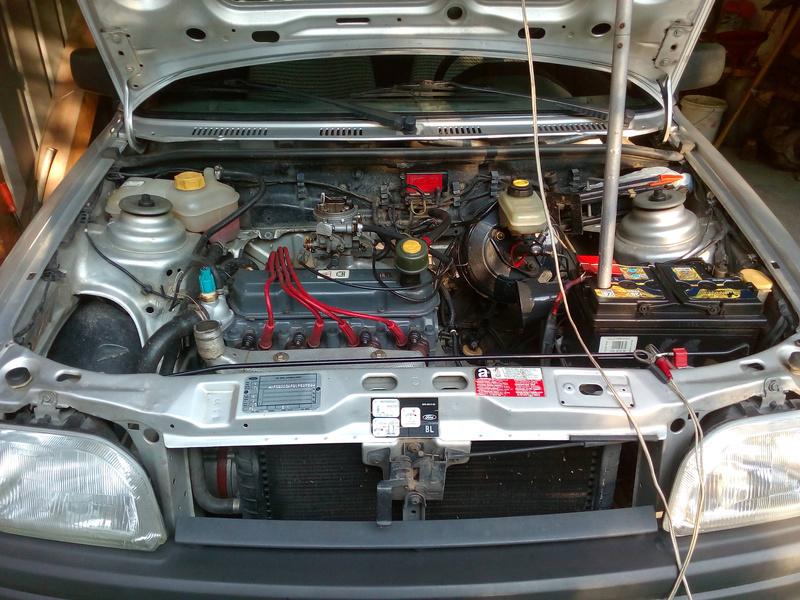

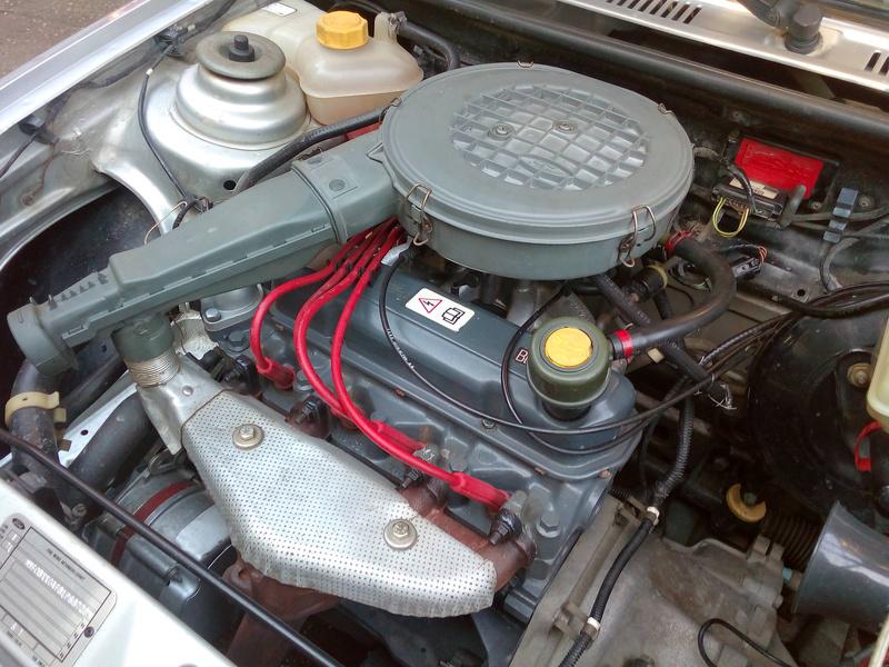

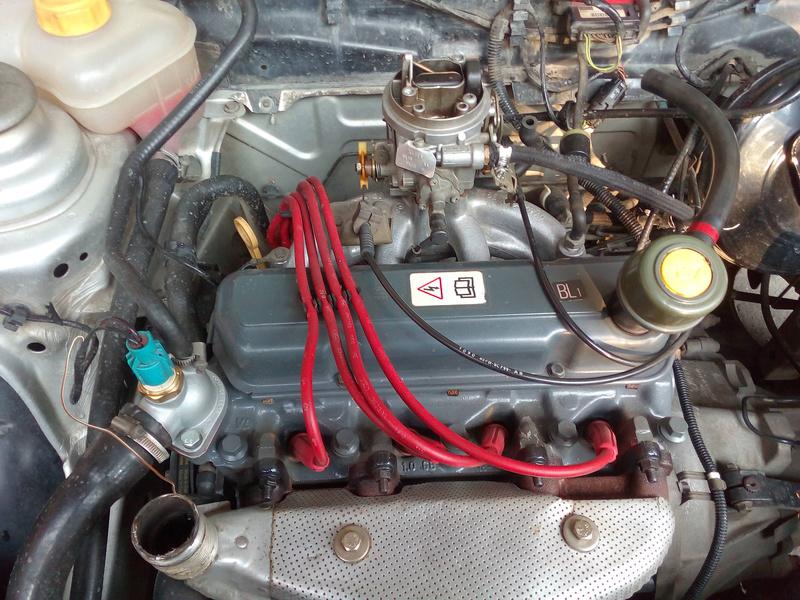

Drustvo, svasta sam imao prilike da vidim ali ovako dobro ocuvan auto koji je star 28 godina, jos nisam video. Vlasnik je u svoje vreme kupio nov auto i presao oko 260 hiljada kilometara, motor je radjen na drugoj specijali. Pogledajte slike koje sam nabzinu uradio (nadam se da se administrator nece ljutiti), jer zelim da pokazem kako se auto cuva svim srcem:
