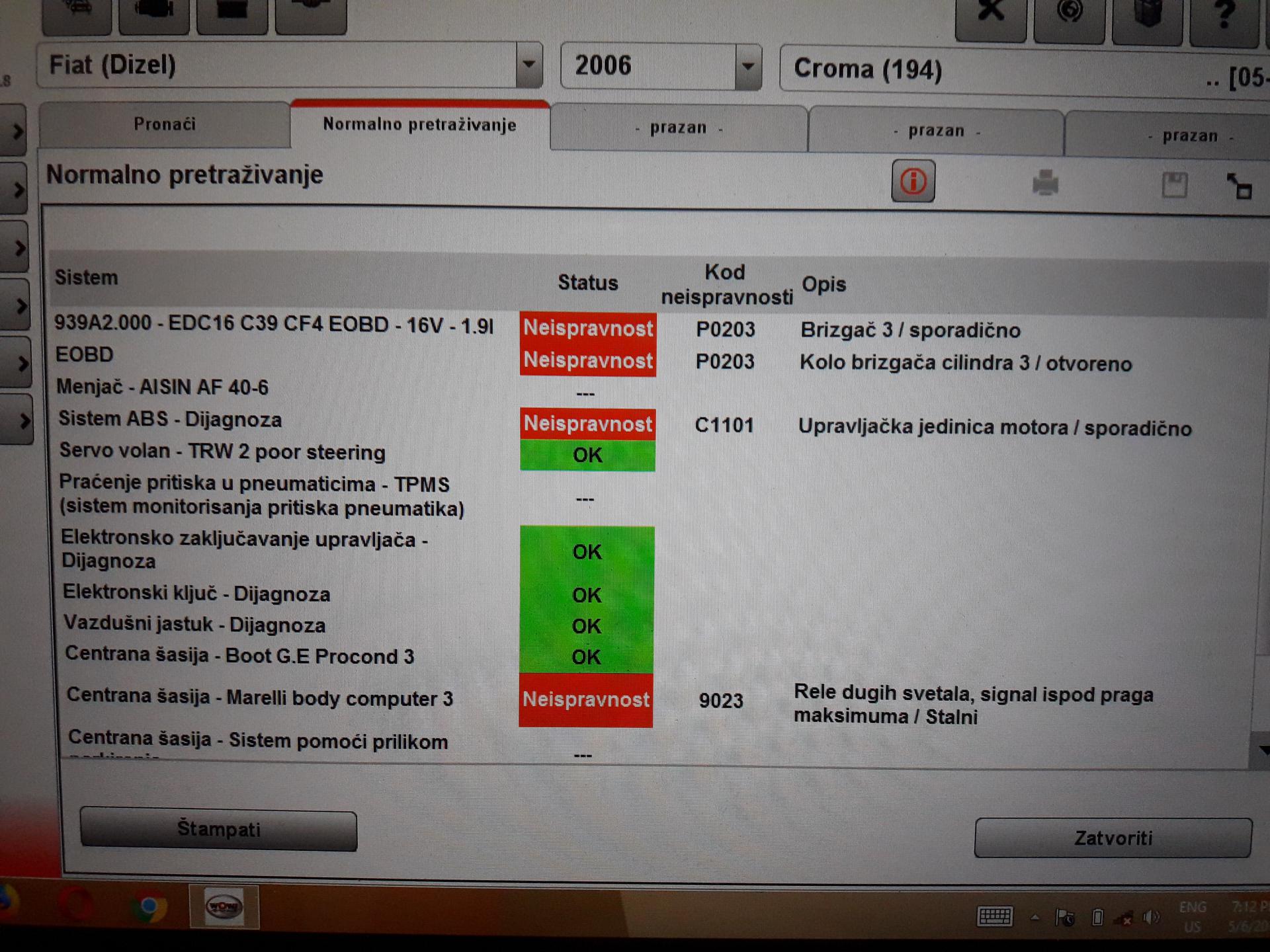

Darko3011 0 Posted May 7, 2019 (edited) U toku voznje od 20km/h u gradu, odjednom ASR, ESP, Hill holder izbacio greške.Na sred semafora.Motor trese ceo auto.Odmah sam otisao kod dijagnosticara.Kaze treca dizna ne radi.Obrisao je greske sve na dijagnostici.Startujem odmah auto,odmah isto,trese kao lud i vraca greske na dijagnostici.Sta da radim,vec 2 dana bez auta.Zena trudna,treba mi.Molim vas za savet.Ako moze neko i na telefon 0694051986 Edited May 7, 2019 by neshaoct spojeno Quote Share this post Link to post Share on other sites

neshaoct 9740 Posted May 7, 2019 @Darko3011 Dok ti tako trese motor, sijaju greške, pipni konektor na trećoj dizni. Gurni ga malo prstom, ne znam kako drugačije da ti objasnim. Ako sve tada postane ok sa radom motora i bude tako dok ne skineš prst sa konektora, smisli način da nekako fiksiraš taj konektor...npr. nekom vezicom, ili malo izolirke ili sl. Onda tako idi do servisa da zamene konektor. Problem sa konektorom na trećoj dizni je poznat na 1.9 MJet sa 150 konja. 3 Ogy, Monster and Kuvalja reacted to this Quote Share this post Link to post Share on other sites

Kuvalja 406 Posted May 7, 2019 Kao sto ti je Nesa vec rekao, 99% konektor. Quote Share this post Link to post Share on other sites

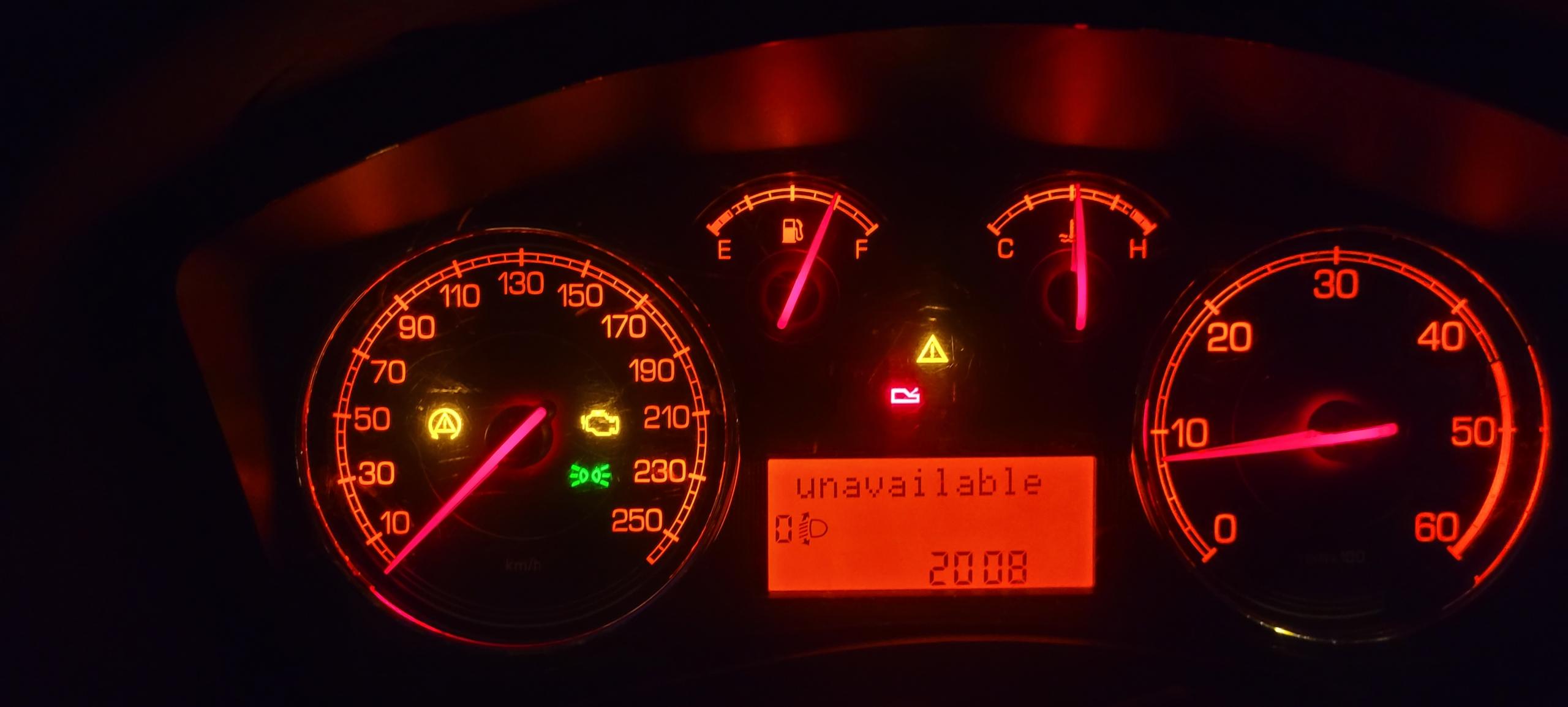

Monster 0 Posted April 22, 2022 Pozdrav ljudi od pre dvana sam vlasnik krome 2010 imam ove probleme redovno kad ode u 6 brzinu ili ga zustrije vozim, javi esp,abs i hill holder pokusao sam da resim problem ali nikako pobrisem greske one se opet manje vise vrate... sad je postalo ozbiljnije pre ugasim auto upalim proradi, a sada kad god upalim esp i abs odma iskljuci a potom javi mi hill holder i zadrzi ga da li u 2 ili u 4 brzini i treperi mi menjac... neko iskustvo pomoc? Non stop mi je prisutna greska na menjacu p1720 selektor brzina, od danas mi je upalio i check engine, imam osecaj da je ova kroma nocna mora i da sam se dobro zajebo oko nje... jer tu nije nikako kraj to je samo pocetak ima jos al nisu ova tema.... iz ns sam ako ima koga za pomoc posle praznika nek se javi u poruci.... Quote Share this post Link to post Share on other sites
neshaoct 9740 Posted April 22, 2022 @Monster Uvek je korisno pročitati šta se sve pisalo pre tvog posta u temi na kojoj smo, jer se tako dobije bolja slika šta sve može da bude razlog problema. Npr. evo OVDE je čovek napisao sve isto kao i kod tebe: On 8/17/2013 at 8:38 PM, Nikola1978 said: ...na putu ka grckoj u Bujanovcu od jednom i je poplio greske ASR/ESP/Hill holder/automatcki menjac i check engine... I, evo kako je rešio: On 8/19/2013 at 8:05 AM, Nikola1978 said: ...konektor trece dizne je gubio kontakt i kada se to desi ukljuce se sve greske koje sam nabrojao... Quote Share this post Link to post Share on other sites
